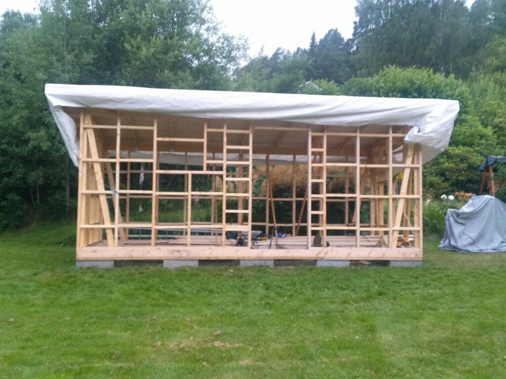

Vet inte hur det spelar roll om man börjar uppe eller nere? Fanns ingen annan tanke än att det var enklast att komma åt att börja från den högsta sidan.
Vindskivan på framsidan följer takets lutning, stämmer säkert det du säger, men tänker inte ändra på det nu.
Fick upp all spont idag. I exakt samma minut som sista spontbrädan spikades fast så kom de första regndropparna 5 timmar för tidigt! Blev bråttom att få ner alla verktyg och dra över presenningen. 10 minuter senare öppnade sig himlen. Så, nu blir det taklagspizza!

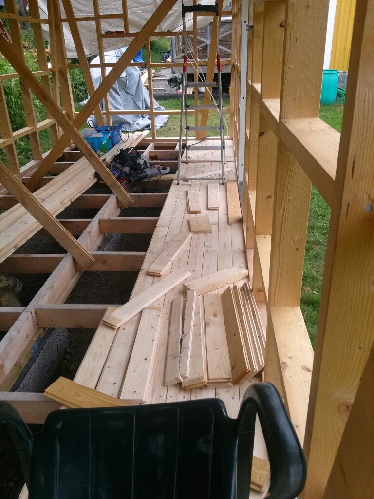

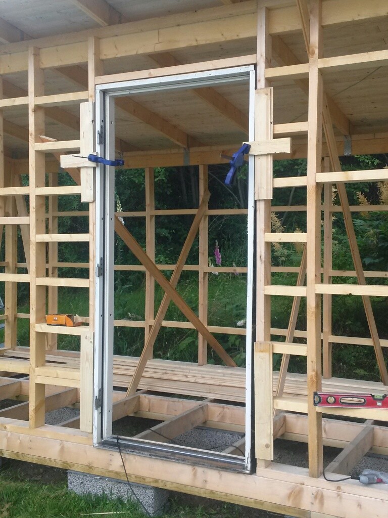

Så medan grundfärgen torkar började jag lägga golvet, Känns ganska riskfritt nu när det är täckt uppifrån även om de förbannade regndropparna som trillar ner emellanåt kräver att presenningen får sitta kvar.

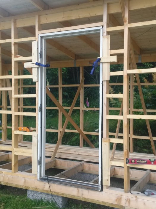

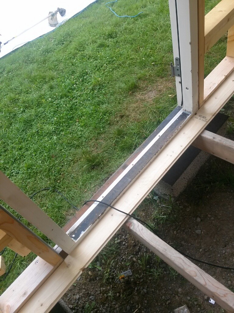

Fick börja med att tillfälligt sätta dit dörrkarmen så jag såg hur golvet ansluter mot den, behövde inte göra nåt alls där så det var bara att lägga ut och skruva med trallskruv.
Konstaterar att jag beställt ca 60 meter för lite råspont för att det ska räcka till att färdigställa golvet. Får fixa det på måndag.

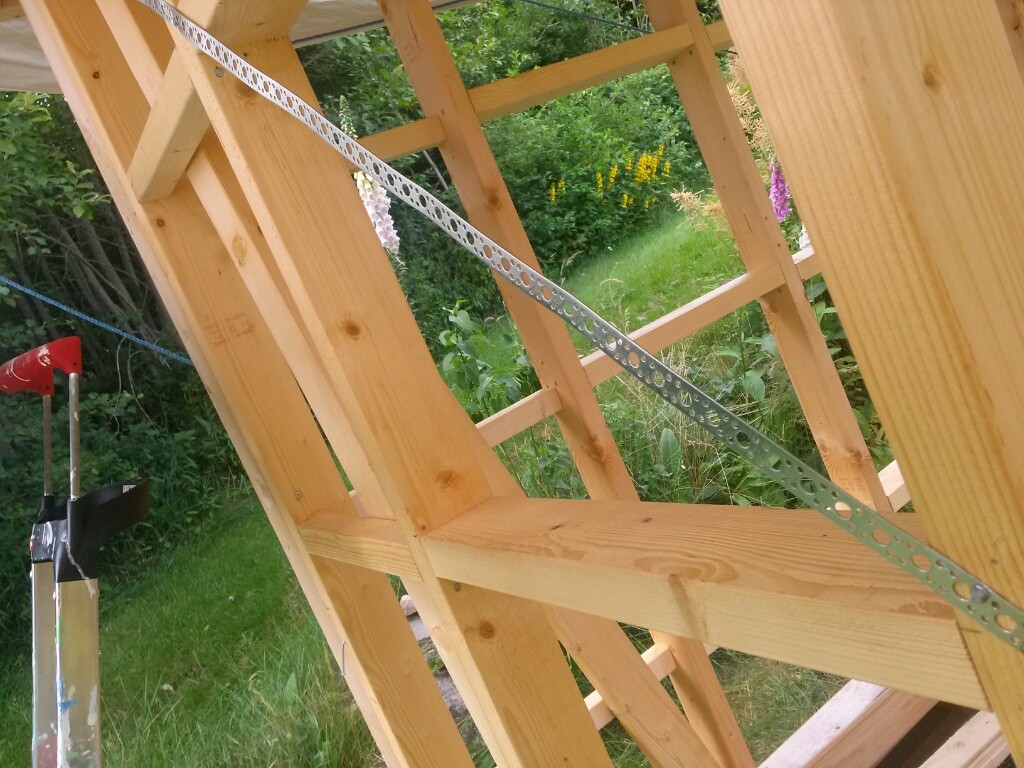

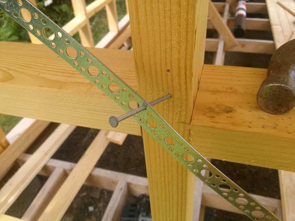

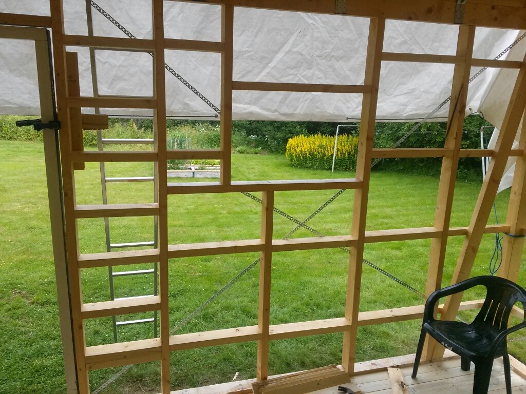

Skitväder. Ja, det begränsar vad som går att jobba med just nu. Fixade hålband 20x1.0 mm som spikades med 75 mm spik. Ett kryss i varje kortsida och två kryss på varje långsida.
Viktigt att spänna banden, så här gjorde jag. Förankrade ena änden av bandet med en spik, drog det till motstående hörn och satte en tillfällig spik där för att få bandet på rätt plats. Satte spik i varje väggregel lite snett genom hålbandet, drog ut det ett par cm på spiken, flyttade fram spiken ett par mm och slog in den. Voila, spänt och fint.
Och vid fönstren fick det bli lite special:
Nästa gång jag spikar hålband använder jag handskar för att undvika blödande skärsår, just saying.

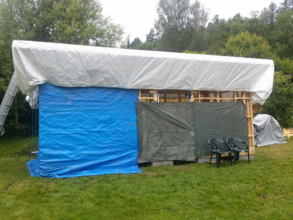

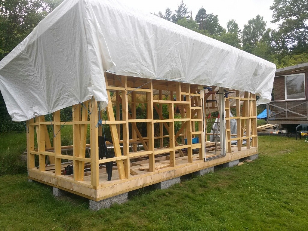

Lite mer golvläggning efter det innan regnet återigen började strila. Fick samla ihop vad jag hade av presenningar för att få lite bättre skydd:
Tur man har lång semester i år.

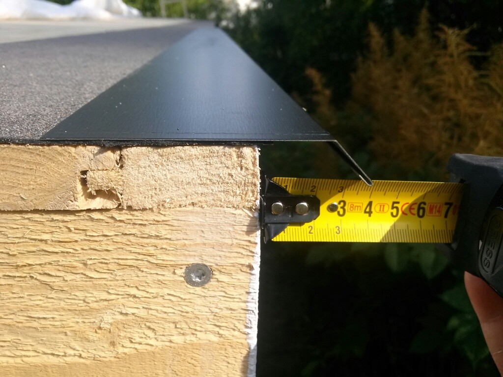

Började dagen med att åka till lokala bygghandlarn och handlade mer råspont till golvet.
Sedan dags att trotsa vädrets makter och färdigmålade takfotsbrädan med Demidekk Ultimate. Fortsatte sen att lägga golv medan färgen torkade, över halva klart nu.
Sedan dags för takfotsplåten, men först en remsa underlagspapp som skydd mot kondens från plåten.
Takfotsplåtens ytterkant ska vara ca 35 mm från spontens kant.
Kom inte längre än en plåt, funderar på hur jag ska göra med falsen i överlappet till nästa, nån som har ett bra tips?

Klipp hörnet på plåten dvs dropnäsan där du har vikt dubbel och sen skjuter du in det i första plåten.
Eller så tar du tången och nyper ihop ändan av första plåten och trycker nästa över så plåt nr2 omfamnar plåt nr1
Gjorde båda varianterna på garaget.
