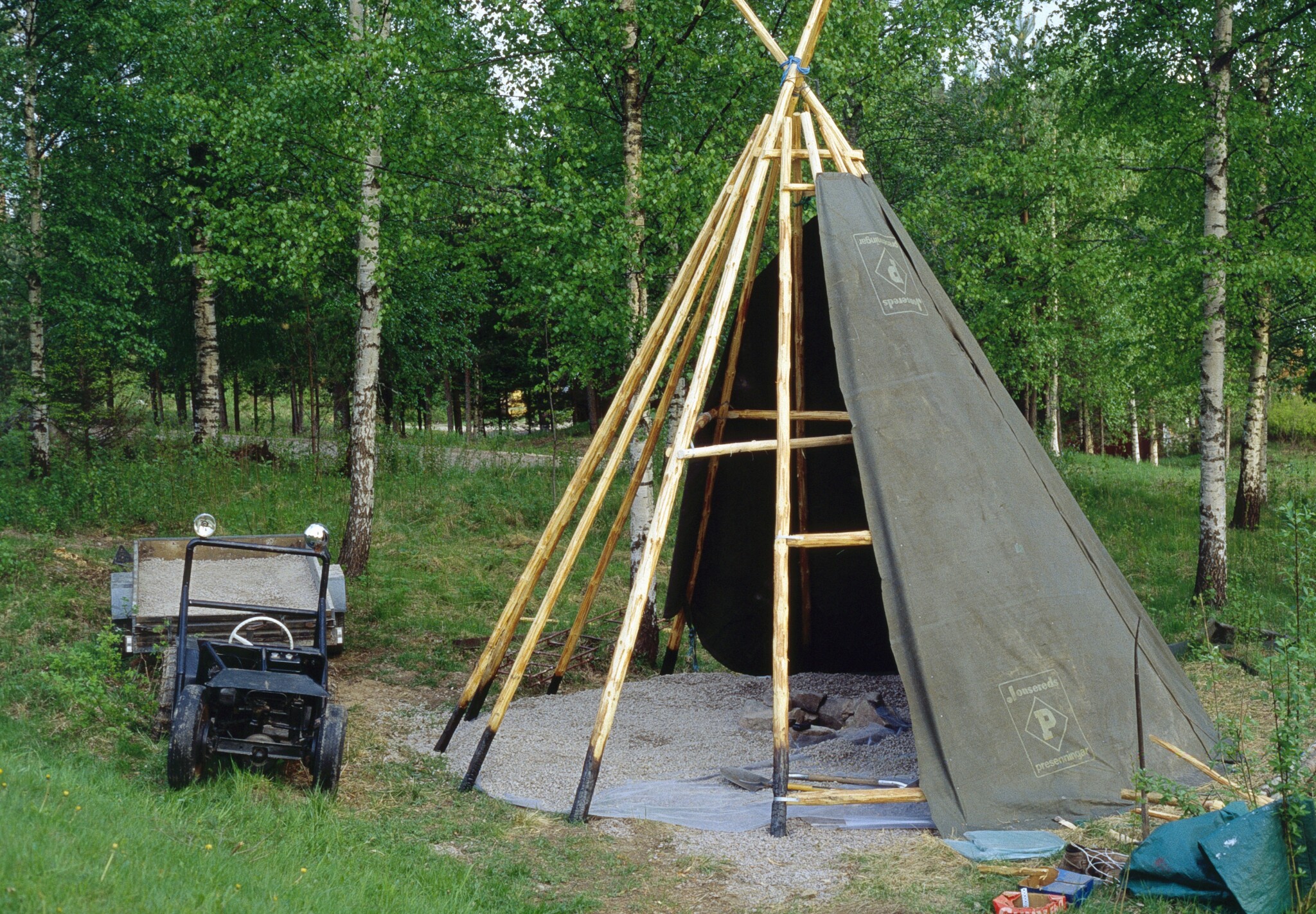

Startade som ett litet projekt 2001 för att ha något att göra.
Hämtade hem jämntjocka
5-metersslanor av fura. Eldade / svedde grova ändarna över en öppen eld, så att de inte skulle ruttna.
Slog en cirkel med ett snöre från en mittpåle. Skottade undan torven. Fyllde med grus, ett lager med byggplast och sen ett till lager med grus.
Spettade typ 30 cm djupa hål och reste upp och knöt ihop tre störar, som fick gå en bit upp från där de möttes.
Satte tre kortlingar på tvärs högt uppe.
Mot dessa kortlingar restes nu ytterligare parvis två störar, d v s totalt 6 st i lika många hål.
Ovan huvudhöjd sattes tre kortare furustörar horisontellt mellan de tre längsta störarna.
En stör till på lämplig höjd ovan öppningen som skulle bli en dörr.

Längst upp satte jag en typ "kineshatt" av plåt så det inte skulle regna in.
Fick tag på kraftig byggpresenning som fick bli väggar.
- Efter en tid, kom jag över en mindre Husqvarna kamin. Lyfte in den och skarvade på 125 mm spirorör med en krök nere mot kaminen och en längst upp under regnhatten.
Drog in lastpallar och små trallar.
Byggde på ett litet tak över ingången.
- Helt plötsligt fick våra tre unga söner för sig att där skulle vi sova mm.
En elkabel drogs ut för belysning och kassettbandspelare mm.
- De fick sköta allt själva i fortsättningen. Minns en nyårsnatt med - 25. De eldade så de gnistrade ur skorstenen.
Hämtade filtar och några fällar, mössor mm.
Så turades de om att vara eldvakt hela natten och morgonen.
- Numer funkar kåtan efter dryga 20 år som ett förråd. Och om höstarna händer det att vi hänger in älgkött, för mörning.
