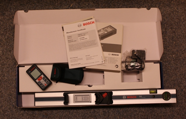

Testobjektet är alltså ett kit med Bosch GLM 80 + R 60 Professional, en kombination av en laseravståndsmätare med lutningsmätare och ett vattenpass/mätskena.
Prylarna levereras i en prydlig kartong innehållande avståndsmätare, fordral till dito, batteriladdare, mätskena samt instruktionsbok och annan dokumentation.

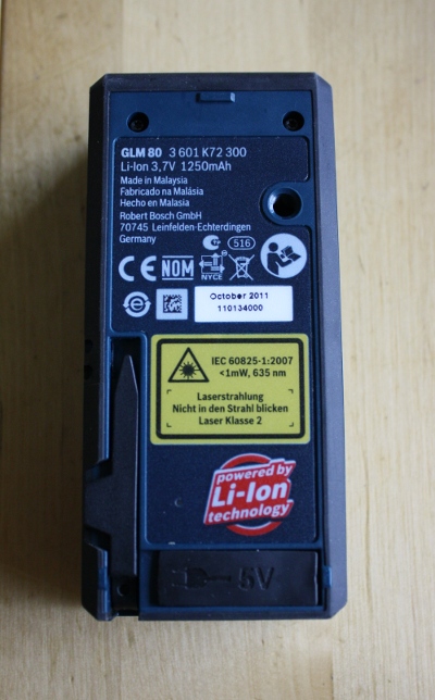

Mätaren drivs av ett inbyggt batteri av typen litiumjon. Detta borgar för låg vikt och låg självurladdning. En del konkurrenter använder sig av vanliga AA-batterier i stället för inbyggda batterier. Den största fördelen med lättillgängliga ficklampsbatterier är att man aldrig behöver bli stående med en urladdad mätare. I fallet laseravståndsmätare tycker jag ändå att fördelarna med inbyggt litiumjonbatteri överväger nackdelarna. Framför allt när man kan ladda mätaren med en vanlig mobiltelefonladdare. Diskussion kring det inbyggda batteriets vara eller icke-vara finns här. Detta är något instruktionsboken avråder från men det struntar jag i. Under laddning av batteriet är det inte möjligt att använda mätaren. Då jag endast laddat mätaren en gång och detta skedde över natten vet jag ej laddtid. Räkna med en fyra-sex timmar. Under hela testperioden har batteriindikatorn fallit från fulladdat till halvladdat.
Specifikationen säger att laseravståndsmätaren är vattentålig enligt IP54 vilket innebär att den är dammskyddad samt tål strilande vatten från alla vinklar. Under testet lämnade jag mätaren utomhus liggandes på plan yta under en regning natt. Den har till synes inte tagit någon skada av detta.
Själva kapslingen av mätaren är helt i plast med ingjutna gummeringar på alla kanter/hörn. Den ligger bra i handen med ett bra grepp. Exakt hur stöttålig den är nämns ingenstans men mina barn har fått springa runt och leka med den en del och därmed slängt den i golvet ett antal gånger. Den fungerar dock fortfarande och mäter (förhoppningsvis) rätt
På baksidan hittar man en vanlig 1/4" stativgänga. Tyvärr är gängan i plast i stället för en infälld mässingbussning.På baksidan hittar man även en utfällbar mätpinne som går att låsa i två lägen. I det första läget fungerar pinnen som hake så att mått kan tas från bakkant på mätaren. I det andra läget är pinnen fullt utfälld från mätaren och kan användas för att mäta från innerhörn. Pinnen är tillverkad av plast och känns lite bräcklig. Den går dock att demontera (och därmed byta) utan att mätaren behöver delas. Låsningen i de tre lägena sker med en fjäderbelastad kula vilket känns påkostat.

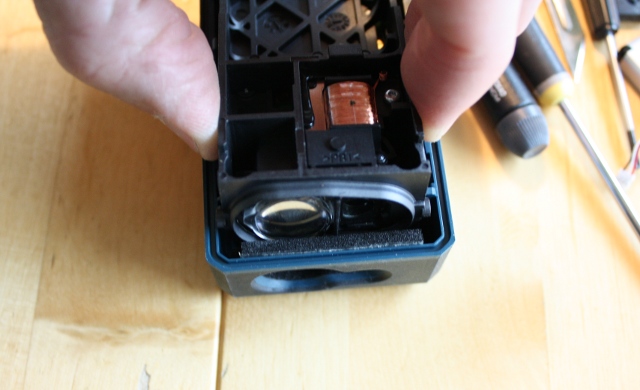

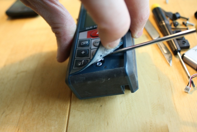

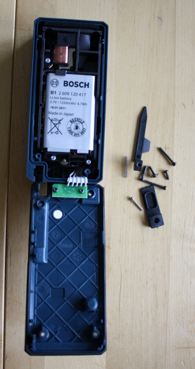

Min nyfikenhet över det klickande ljudet fick mig att ta fram de små Torxmejslarna och försöka skruva itu laseravståndmätaren. Mätaren är konstruerad som så att optik, elektronik och batteri är monterat i en inre vagga som endast är skruvad i höljet med en skruv och i övrigt gummiupphängd. Blev dock inte klok på om vaggan fixeras när man monterar ihop höljet. Tyvärr lyckades jag inte lossa denna enda skruv och därmed inte kunna klura ut var klickande kom ifrån. Notera dock spolen som elektromekaniskt förflyttar något i anslutning till laserdioden. Notera att mätaren skruvades itu efter att alla tester slutförts.
Notera att USB-kontakten är ansluten med fyra ledare. Går det månne att aktivera ett serviceläge? Kanske bör gräva fram USB-analysatorn på jobbet?
Vid demontering kan man notera att linsöppningarna, USB-porten och membranet för tryckutjämning är punkter svaga för fuktinträngning. Just membranet påminde mig om att jag på något sätt ämnade testa temperaturområdet på mätaren. Ber att få återkomma med detta vid ett senare tillfälle.

I samband med att själva lasern slås på ger mätaren ifrån sig ett mekaniskt klickande ljud. Det samma gäller när lasern slås av. Genom att försiktigt titta in i öppningen till laseroptiken kan man ana någon form av slutare eller annat skydd som öppnas och stängs över laserdioden. Mer om detta senare.
