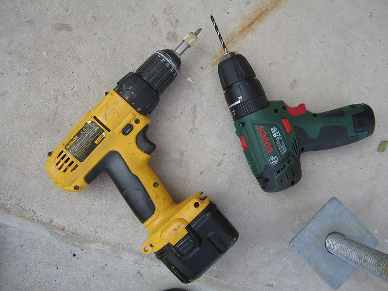

Här har vi nykomlingen och den gamla trotjänaren som ärligt talat börjat bli ganska sliten.

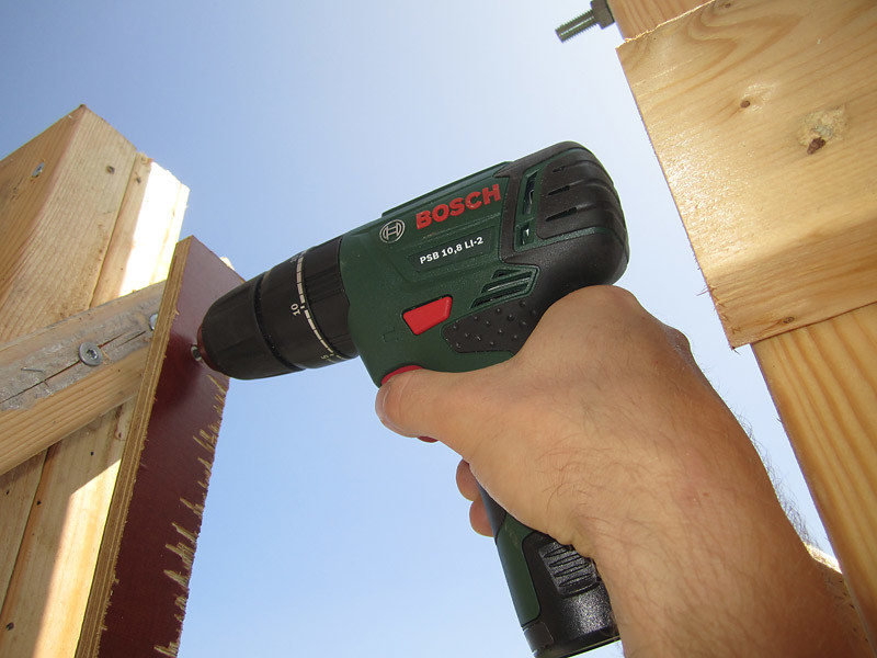

Ett typexempel på när Boschen är lysande. Här bortmontering av en bit plyfa som hållt fast en presenning. Hade aldrig fått in DeWalten här. Skönt också att den är relativt lätt när man jobbar i obekväma ställningar.

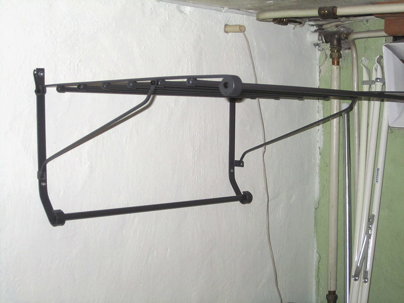

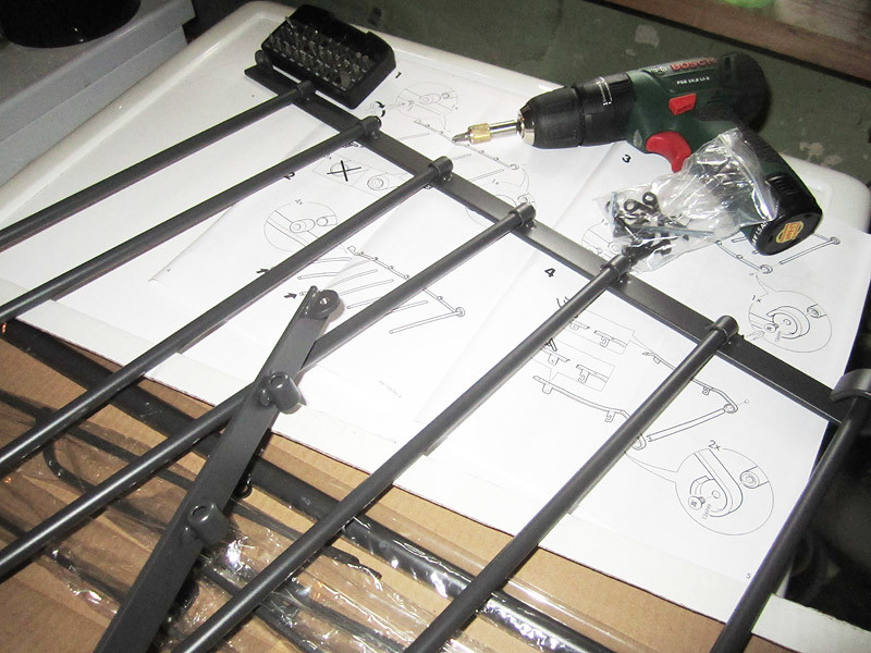

Gårdagens projekt... även om jag faktiskt kunde skruva i vissa skruvar med den kan inte en denna lilla mirakelmaskin få en IKEA-ritning begriplig...

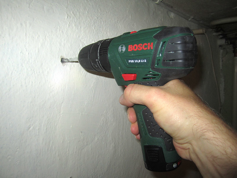

Borrning i full gång. Testade först med 6 mm, gick sedan upp till 8 och 10 mm utan problem. Fick som sagt lägga lite egentyngd bakom.
Uppdraget utfört. Fyra 10mm-hål borrade och hyllan uppsatt. Bry er inte om hur kablar (högtalarkabel) och resten av källaren ser ut...
