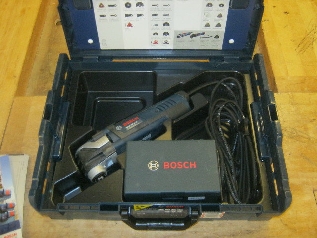

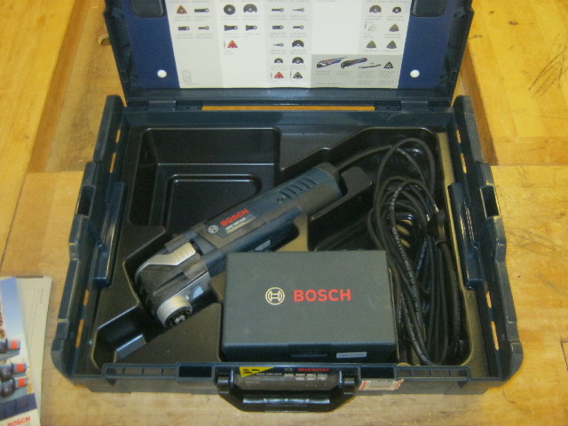

Lådan L-BOXX:
Den är ju ganska lik Systainer som bl.a Festool använder. Vilket system som är bäst finns det nog olika personliga uppfattningar om. Kan ju gissa att det finns ett antal forumtrådar som avhandlar ämnet. Men för mig personligen hade jag varit gladare om Bosch valt Systainer eftersom vi har några Festool här på skolan också.
Lådan är rymlig och det är lätt att få plats med sladden. I lådan finns en tillbehörslåda. Praktiskt att denna går att lyfta ur så man kan ha verktygen nära utan att behöva ha hela L-BOXXen med sig.

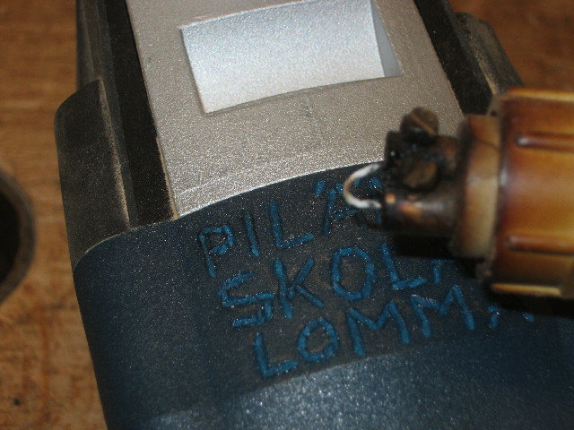

Stöldmärkning:
Japp, redan gjort. Jag brukar använda brännpenna för att märka mina maskiner. Bilden visar att jag bränt på undersidan nära verktygsfästet. Man håller nog sällan där men om man skulle så är märkningen inget som stör. Märkning bör inte göras på den bakre plastkåpan - gavelhus - som kan köpas som reservdel för 78 kr.

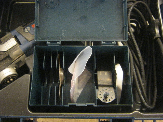

Medföljande tillbehör:
BIM-instickssågblad AIZ 28 EB, deltaslipskiva, segmentsågklinga ACZ 85 EC, 5 st. deltaslippapper.
Ja, det var inte så mycket, det är väl tänkt att man ska köpa på sig de verktyg man behöver och det är väl egentligen en bra tanke så man kan köpa maskinen till ett lägre pris. Dock hade jag gärna sett att dammutsugsröret medföljde. Putsa kan jag, men inte suga bort dammet.
Sladdlängd/vikt:
Enligt reservdelslistan är den 4,15 meter. Bra med lång sladd då man i många fall klarar sig utan förlängning.
Maskinen känns ganska tung i förhållande till sin lilla storlek vilket ger kvalitetskänsla. Det kan inte finnas mycket annat än metall i denna maskin.

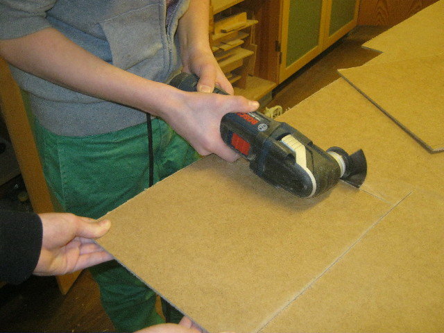

Elevernas omdöme:
Beroende på vad som tillverkas så kommer det bli olika användningsområde. Idag har vi sågat med segmentsågklingan i 6 mm björkplywood och i 4 mm träfiberskiva (Masonite) och jämfört det med att såga med fogsvans som hade använts om vi inte haft multicuttern. Det går inte så fort att såga men sågsnittet blir bra, det flisar inte ur på undersidan. Eleverna sparar tid på efterbearbetning, dvs de behöver inte putsa så mycket (gissa om de är glada för det). De tyckte även att det var kul att använda maskinen. Den var lätt att förstå hur den fungerar och det var också lätt att såga längs en linje och få ett bra resultat. Så om eleverna får välja använder de hellre multicuttern än en fogsvans.
Mer recensioner kommer när eleverna har använt den till lite olika moment. Nu har de dock en veckas sportlov så jag får väl göra lite egna tester. Kommer ta med maskinen till pappas inredningssnickeri där det finns en Fein. Får jämföra de två.

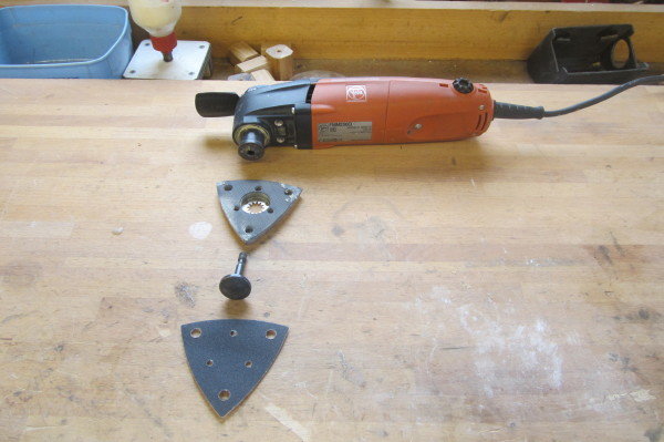

Slipplattan som följde med min 180:a var hyfsat värdelös - den smälte (i hörnen) precis som du skriver. Jag köpte en ny som är vit i mitten (istf svart som den medföljande plattan) och den fungerar betydligt bättre. Om jag har fattat det hela rätt har skickar man numera med den vita plattan direkt med maskinen, vilket kanske tyder på att den svarta var undermålig...MathiasS skrev:
Jag råkar ha en ouppackad vit sliplatta så jag kan berätta att det står AVI 93 G på paketet (art nr 2 609 256 956).
På förpackningen till den vita slipplattan jag nämner i inlägget ovan står det även "Fein: Multimaster ⌀10 mm" så det verkar som att den skulle passa. Om den är bättre än Feins plattor vet jag inte...mattiasp skrev:
Ja, det har man. Det syns kanske inte så tydligt men på bild tre i mitt inlägg ovan ser man plattan längst till höger i lådan.phl skrev:

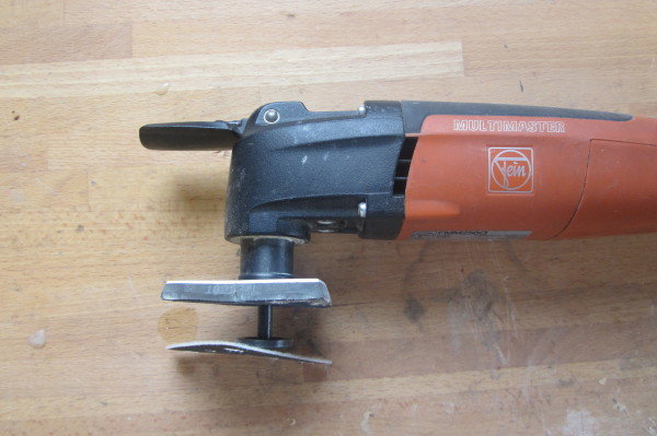

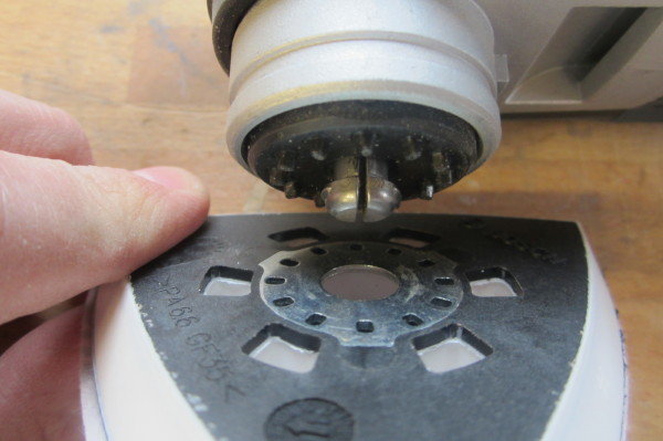

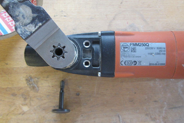

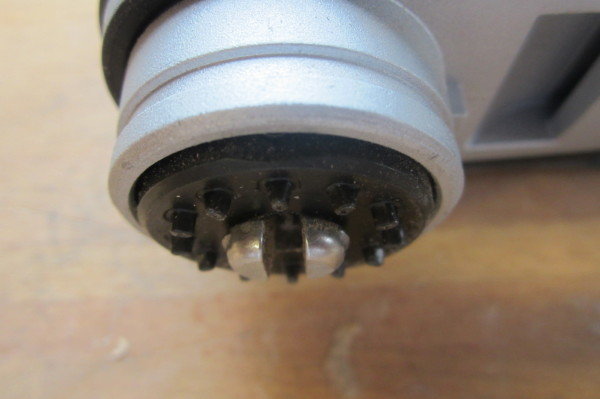

Nu har jag varit på pappas snickeri och jämfört Bosch GOP 300 SCE och en Fein MultiMaster 250 Q. Jag har bara provat dem, inte använt dem mycket då jag inte behövde maskinerna till det jag tillverkade. Jag provade sågning och slipning och man märker egentligen ingen skillnad. Pappa provade också och sa att Boschen var lika bra som Feinen.
Jag har dock tittat på skillnader i detaljer och visar med lite bilder nedan.

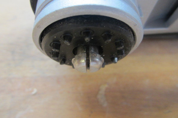

Fein var först och har patent på sitt verktygslösa tillbehörsbyte, fäll upp spaken och dra ut en plugg under verktyget. Verkar ju smidigt men blir faktisskt en nackdel när man ska ta av slipplattan. Man måste först ta bort den kardborreförsedda slipduken. Att ta av och på sliter på kardborren. Bosch har löst detta smidigare. Man klickar på verktygen på en tapp delad i två halvmånar. När man för tillbaka sspaken expanderar tappen och verktyget sitter fast. Man kan således ha slipduken på slipplattan under bytet.
Bosch har tolv piggar som överför kraften till tillbehören och man har tolv positioner att välja på. Fein har åtta positioner att välja på och kraften överförs via fyra spår. Om Bosch är bättre i praktiken vet jag inte.
Fein har två M6 hål som kan användas till att fästa tillbehör såsom djupanslag t.ex. eller till och med fästa själva maskinen i något. Klicka på videon bord och borrstativ här http://www.multimaster.info/sv_se/tillbehor/allmaenna-tillbehor/#product-title
Detta saknar Bosch helt och det begränsar användningsområdet.

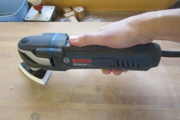

När jag håller Boschen enligt bild nedan döljer jag hälften av insugshålen (de på högersidan) för kylning av motorn. Känns inte helt genomtänkt.
Totalt sett finns det fler tillbehör att köpa till Fein. Klarar man sig med vad Bosch har att erbjuda är inte det en begränsning.

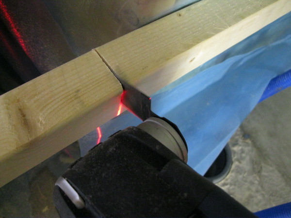

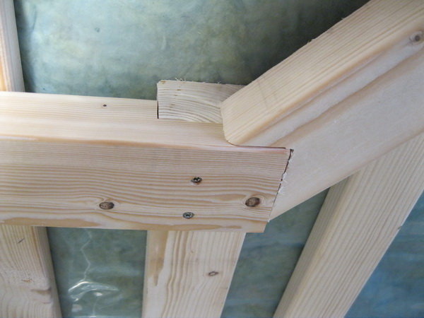

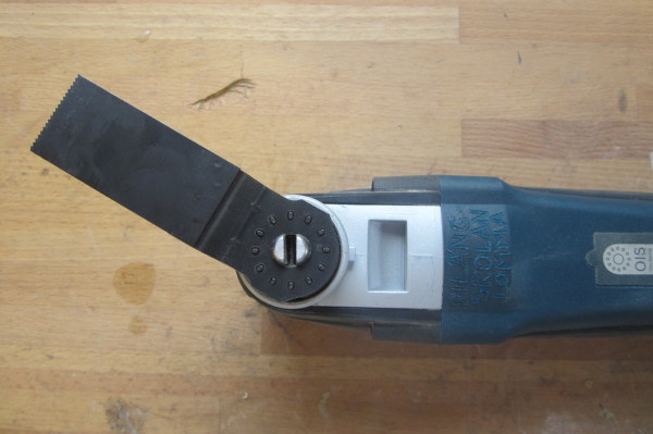

Jag testar som en som bygger hus...
Som jag trodde så ersätter den ju ett stämjärn ganska så bra, det går ju mycket fortare och träbiten som man vill få av, har ju en tendens att flisa sig när man närmar sig undersidan och hamrar på stämjärnet, det slipper man helt om man gör samma sak med verktyget i stället (som en varm kniv i smör är inte så långt från verkligheten)
Som amatörbyggare så känns ett sådant här verktyg ganska bra att ha tillgång till, om man inte är så erfaren så kan man ju råka spika dit brädor som man skulle ha sågat lite till på innan man satte dit dem, och det går ju ganska bra att åtgärda i efterhand med det här vektyget, för tex cirkelsåg kräver ju en del utrymme för att kunna komma åt, och åtkomlihgeten och precisionen är ju ganska bra med det här verktyget.
Det kommer nog att användas så gott som dagligen...
har man något ömtåligt innanför brädbiten (typ ångspärr) som man inte vill komma åt av misstag, så har man bra kontroll med verktyget jämfört med att tex borra
Så långt så känns verktyget väldigt gediget, har bara en blå bosch förut - en kap/gersåg och det enda felet på den är att klingskyddet är lite ömtåligt (fått byta en gång)
sladden är tillräckligt lång och ganska mjuk (gummi?) så den är inte ivägen.

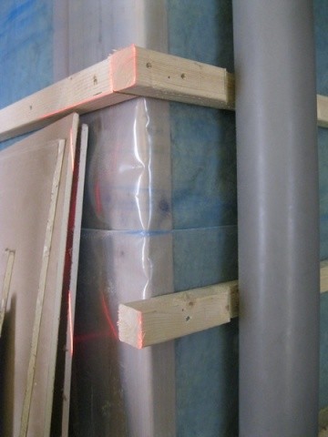

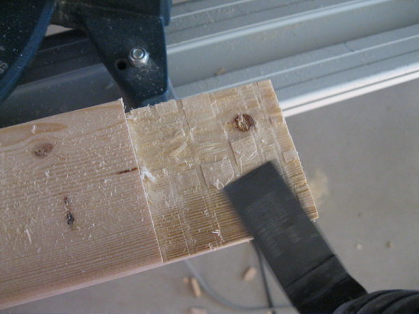

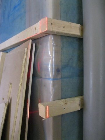

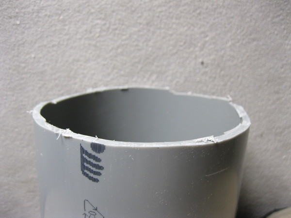

Avloppsröret är 110mm och blev ganska hackigt kapat (satt svåråtkomligt) men det går ganska bra att jämna till med maskinen efter man kapat. (använde det halvrunda bladet här)
De andra bilderna är exempel på där jag förut använde stämjärnet.
Verktyget känns fortfarande lika gediget, märker att man inte får ha för bråttom, då blir bladet ganska varmt... kanske inte vore så dumt om man har nåt extra blad som man kan byta till medan det andra kallnar, går ju ganska fort att byta blad.
saknar oxå ett smalare blad känns det som.
