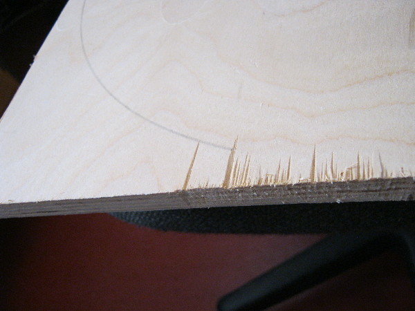

Efter omprioritering av renovering, arbete och familjetid kommer här till slut min rapport.
Tanken var att jämföra PMF 180, GOP 10,8 och GOP 300 SCE. Dessvärre visade det sig att den gröna PMF 180 blivit kvar på sommarstället och där lär den bli kvar tills isen ger med sig och båten åker i. För att ytterligare späda på det så har jag förlagt laddaren till kameran vilket innebär en testrapport utan bilder. Senaste dagarna har jag vänt upp och ner på hela huset i jakt på laddaren.
Det första som slår mig är hur tung GOP 300 SCE är. Vågen stannar på 1940 gram vilket är hanterbart. Jag må ha små händer men maskinen kräver tvåhandsfattning för att hanteras på ett bra och säkert sätt. Man har gott om plats att hålla i maskinen och de gummerade ytorna gör det bekvämt.
Hastighetsreglaget sitter i bakkant på maskinen vilket inte ställer till det för vänsterhänta om man vill ändra hastigheten under gång. Dock krävs det i de flesta fall att man ändrar greppet och det känns inte helt smidigt att reglera hastigheten utan att lyfta bort maskinen från det man bearbetar.
Den batteridrivna GOP 10,8 är betydligt lättare, den väger in på 940 gram med batteri. Det är ett helt kg lättare än nätmaskinen. GOP 10,8 är lika lång men smäckrare vilket gör att även jag med mina inte allt för stora händer med lätthet kan hantera maskinen med en hand. Vill man köra med tvåhandsfattning för ökad stabilitet så finns det gott om plats för båda händerna.
Hastighetsreglaget på batterimaskinen sitter på vänstersidan vilket gör att man enkelt kommer åt reglaget med exempelvis lång- eller ringfinger och kan justera hastigheten under gång. Vänsterhänta irriterar sig förmodligen på att reglaget hamnar under handen men eftersom det inte finns plats att placera reglaget i bakkant på samma sätt som på nätmaskinen så hade Bosch troligen inte så mycket val.
Vid uppstart av maskinerna utan något verktyg monterat är de båda vibrationsfria förutom vid mellanhastighet där de visar tendenser till vibrationer. Vid bearbetning med verktyg gör avsaknaden av ett kg material att batterimaskinen upplevs ha mer vibrationer än nätmaskinen.
Vid bearbetning märks det direkt att nätmaskinen har mer kraft. Urtag i plywood eller urjackning av regelvirke går exempelvis under halva tiden jämför med batterimaskinen. Här märker man som sagt även av mer vibrationer i batterimaskinen men ingen av dem slår mina tidigare erfarenheter av den gröna PMF 180. Minnet kan spela mig ett spratt men PMF 180 gav vibrationer som var rent plågsamma vid kapning av golvplank mot en vägg.
Ljudnivåerna ligger för båda maskinerna på sådana nivåer att hörselskydd är nödvändigt. Batterimaskinen har även utan verktyg en högre ljudnivå än GOP 300 SCE. Ljuden upplevs även som mer skallrigt och vasst. För skojs skull gjorde jag lite mätningar med Arbetsmiljöverkets bullerapp för iPhone 3 och den visar att med samma verktyg (skavkniv) monterat så låter GOP 10,8 mer än GOP 300 SCE 88 dB mot 86 dB. Mätningen utfördes på ca 50 cm avstånd men är ingalunda vetenskaplig utan mer som kuriosa då mätningen trots allt gjordes med en iPhone 3.
Den stora nyheten på nätmaskinen är snabbfästet. Det kan tänkas som en liten detalj men det är något som man snabbt lär sig älska. För att byta verktyg på batterimaskinen och PMF måste man skruva loss en skruv med insexnyckel, placera verktyget och sedan skruva tillbaka skruven och dra åt. Lägger du ifrån dig nyckeln utan att komma ihåg var så blir det genast jobbigt.
På nätmaskinen för man en spak åt sidan viket får det delade verktygsfästet att gå ihop. Lägg verktyget på plats och för tillbaka spaken, verktygsfästet spänner ut och låser verktyget. För att se hur mycket det skiljer i tid tog jag båda maskinerna och ett antal verktyg och ett tidtagarur och skred till verket.
Att montera ett verktyg på batterimaskinen tog i början 33 sekunder men genom ett oräkneligt antal repetitioner kom jag till slut ner i 25 sekunder. Det som tar tid är helt enkelt att skruva loss och tillbaka verktygsfästet. Ska man börja leta efter insexnyckeln kan man lägga på valfritt antal minuter till mina 25 sekunder.
Montering av verktyg på GOP 300 SCE tog första gången åtta sekunder. Efter att ha fått in snitsen och insett att man inte verkar kunna klämma sig när spaken går i retur skalade jag lätt av tre sekunder och låg stadigt på 4,5 5 sekunder. Denna tid blir aldrig längre eftersom jag inte behöver svära över att jag inte hittar insexnyckeln.
I de fall jag har tillgång till eluttag är GOP 300 SCE ett självklart val på grund av sin högre avverkningsförmåga, lägre vibrationer och snabba verktygsbyte. Batterimaskinen kommer att få fortsätta hänga med när det inte finns ström i närheten. Slipning av trädetaljer på båten är bara ett exempel där GOP 10,8 är självskriven.

Joflop, du verkar använda dina maskiner till slipning. Har du jämfört hur GOP300 står sig vid slipning jämfört med de andra två med avseende på avverkning och vibrationer?
En av de andra testarna kom fram till att det inte var någon skillnad i såghastighet jämfört med Meec, har du någon subjektiv uppfattning jämfört med PMF180?

Än har jag bara hunnit såga med maskinen då jag inte har något lämpligt slipprojekt. Ska se vad jag kan hinna med i helgen. Tanken var som sagt att testa dessa båda maskiner mot PMF men den ligger i en vinterstängd stuga på en ö 30 mil bort.
Jag kan dock säga så mycket som så att jag har lite dragit mig för att såga med PMF eftersom den vibrerar något fasansfullt, i alla fall mitt exemplar. Både GOP300 och 10,8 är betydligt beskedligare i sitt vibrerande.
Ska även se om jag kan få tag på en dammsugaradapter för att testa hur lite det dammar vid slipning.
