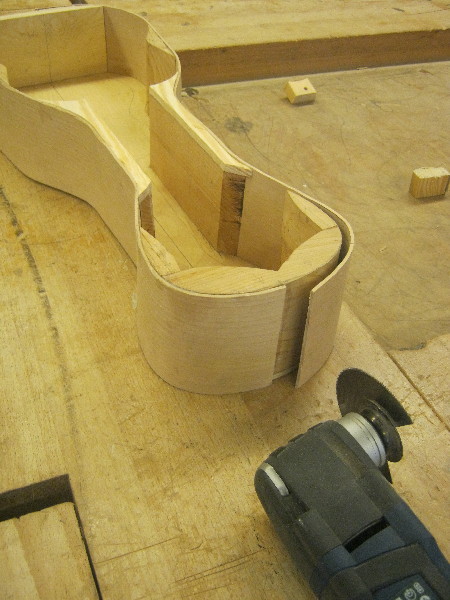

En elev som gör ett fodral till en ukulele behövde såga i 2,5 mm faner. Som förhoppningsvis framgår av bilden så sågades den högra änden av faneret för att det skulle passa perfekt mot den vänstra änden.
Eleven tyckte maskinen var mycket bra. Den vibrerade inte så mycket vilket gjorde att det gick att såga med precision. Någon efterbearbetning behövdes inte. Detta tog eleven några minuter i stället för kanske en halv lektion.
Utan maskin hade man behövt använda en fintandad ryggsåg och efterbearbetat med ansatsfil.

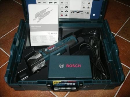

1. VÄLKOMMEN HEM

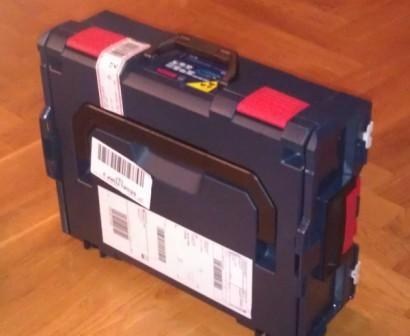

Byggahus skickade multicuttern i sin L-Boxx utan övrig paketering eller vaddering, men L-Boxxen tog sig fram utan minsta skada, vilket får sägas vara ett gott betyg - frågan är om det är till Bosch eller till Posten?

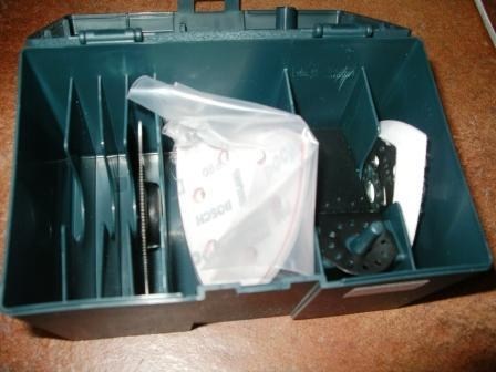

Det är en rejält stor låda och när man öppnar den finns det gott om plats, trots att multicuttern själv är lång (den längsta i sitt slag?) och nätsladden väl tilltagen (jag mäter senare upp den till ca 4,05 m, vilket räcker och blir över för det mesta).
I locket finns också en översikt över de olika verktygstillbehör som ingår i Boschs sortiment och för vilka olika material och tillämpningar de är tänkta att användas.

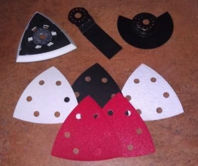

I lådan finns också en bruksanvisning (som inte innehåller något oväntat) och en tillbehörslåda. Öppnar man tillbehörslådan så finner man att den är uppdelad i ett antal fack, för olika blad och för sliptillbehör.
Fast det är ju inte så många som medföljer precis;
- 1 triangelformad slipkloss av vitt plastmaterial med kardborrefästning
- 1 insticksblad 28x50 mm av bimetall för metall/trä
- 1 halvcirkelformat (drygt) bimetallsågblad för metall/trä
- 5 st slippapper (2 för färg (vita), 2 för trä (röda) och 1 för sten (svart))
Jag noterar att någon färgskrapa inte följer med. Inte för att jag brukar ha så stor användning av såna, men de brukar ingå i många multiverktygs startkit, dock inte här.
Lyfter ur Boschen ur sin låda och konstaterar direkt att den är TUNG! Betydligt tyngre än den MEEC jag kommer att testa den emot, och efter kompletternade besök på K-Rauta och lite klämmande på andra konkurrenter kan man konstatera att den är både tyngre och längre än såväl Fein som sin mindre gröna kusin PMF180. Manualen säger att den väger in på 1,6 kg och jag konstaterar att det inte är ett enhandsverktyg för mer än kortare stunder.

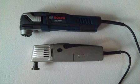

3. MOTSTÅNDAREN

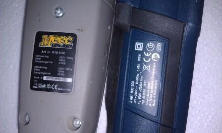

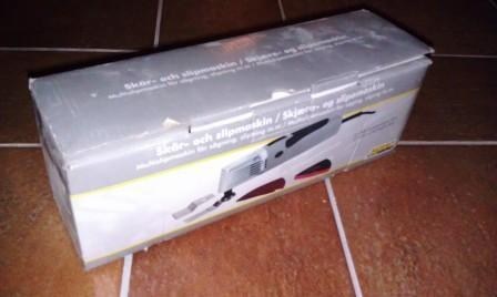

Den Meec jag har, har väl ca 2 år på nacken så den exakta modellen finns inte kvar på Jula utan har bytts ut till en nyare med större effekt och lite högre varvtal. Men priset är om jag minns rätt ungefär detsamma (249:-, så det är inga stora utlägg vi talar om, du får två sågblad till Boschen för ungefär samma kostnad...)
Pappkartongen från Meec har förstås ingenting att sätta emot en L-Boxx, det absolut enda som talar till dess fördel är att den inte tar mycket plats i min verktygshörna. Eller... ska man vara helt ärlig finns det väl en fördel till, den är säkert biologiskt nedbrytbar.
Specifikationsmässigt så har Meec:en 180 W effekt mot GOP:ens 300 W,
Meec arbetar i 21000 rpm medan GOP är reglerbar mellan 8000-20000 rpm.
Min erfarenhet av Meec-maskinen är att den har skött sig helt OK men att den är högljudd och vibrerar mycket i handen, och att de billiga bladen som följer med inte håller någon vidare klass. Det är dock inga problem att t.ex. köra med Boschs blad i den.
Den har också en för kort kabel, bara 2 m, så varenda gång man ska jobba i taklistsnivå kommer man att ha en förlängningssladd dinglande. Men nu var det ju inte Meec som skulle recenseras, så nog om detta.

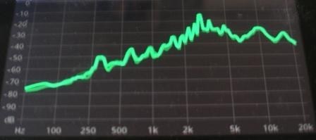

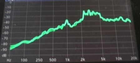

6. FREKVENSANALYS

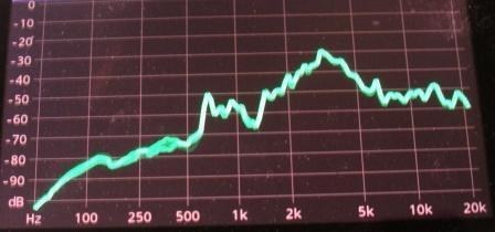

Hur fördelar sig oväsendet från maskinerna i den hörbara delen av skalan (20-20000 Hz)? Finns det en massa övertoner eller annat som gör att ljuden upplevs olika?
Återigen görs testet på ca 0,5 m håll. Ursäkta bildkvaliten, då jag fick ta en bild av skärmen på min telefon...
GOP 8000 rpm, obelastad
GOP 20000 rpm, obelastad
Meec 21000 rpm, obelastad
Lekman som jag är kan jag bara konstatera att Meec har högre värden spridda över en större del av frekvenserna, med ett antal tydliga spikar för över- och undertoner. Uppfattningen att den är "skrälligare" verkar alltså ha vissa vetenskapliga belägg.
Mer omfattande tolkningar av dessa diagram överlämnar jag med varm hand till forumets ljudnördar!

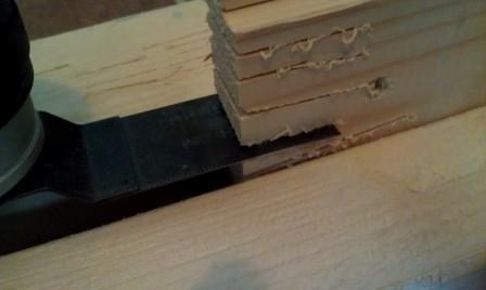

9. SÅGKAPACITET
Ja, det finns många sätt att utforma ett sådant test på, alltifrån ett rent "avverkning på tid"-test till att betrakta hur fint resultatet blir. Men då kvalitén på resultatet alltför ofta ligger i hur duktig användaren är, är det enklaste att helt enkelt ta tid på hur lång tid det tar att arbeta sig igenom olika material:
Förutsättningarna är helt nya och identiska sågblad, helt lika arbetsmaterial (i den mån det går, trä är alltid ett levande material) och ett lätt och jämnt tryck på sågen.
A. Sågning med 28 mm instickblad (bimetall) i 22 mm råspont, medelvärde 3 försök
GOP, 8000 rpm: ca 5 sek/cm
GOP, 20000 rpm, ca 2 sek/cm
Meec, 21000 rpm, ca 2 sek/cm
(Kommentar: lågt varvtal ger mer vibrationer i handen, bladet "gräver" sig fram och tillbaka snarare än att "gnugga" sig fram som vid högre varvtal. Jag testade även instick från sidan för att arbeta mig rakt igenom ett trästycke, som för att ta upp ett hål, men här var det väldigt svårt att få vettiga mättider då man måste försöka "rensa" hålet på sågspån då och då för att arbeta sig djupare - antingen genom att stanna och blåsa ur hålet, eller genom att vrida maskinen och jobba sig växelvis igenom; snett från vänster, snett från höger osv. Att bara sätta bladet dikt an mot trästycket och pressa rakt på fungerar inget vidare, efter ungefär en cm står man stilla och värmer bara upp blad och trä utan att komma djupare!)
B. Kapa dörrfoder med halvcirkelblad (bimetall), medelvärde tre försök
GOP, 8000 rpm: 45 sek
GOP, 20000 rpm, 17 sek
Meec, 21000 rpm, 24 sek
(Kommentar: Som synes är det sällan någon vits med att kapa någonting med lågt varvtal inställt, det tar bara avsevärt längre tid och ofta med mer vibrationer till följd)

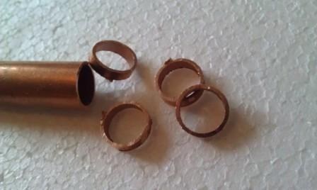

C. Kapa kopparrör (15 mm prisol) med halvcirkelblad (bimetall), medelvärde tre försök
GOP, 8000 rpm: 57 sek
GOP, 20000 rpm, 34 sek
Meec, 21000 rpm, 33 sek
(Kommentarer: Snitten blir fina, men det är svårstyrt att kapa metallrör, det är lätt hänt att bladet halkar ut åt sidorna)

10. ALLMÄNA INTRYCK
Jag kan som sagt konstatera att Bosch GOP300 känns stabil och gedigen och troligen kommer att hålla länge, som man förväntar sig av en blå Bosch. Det finns en del smarta små detaljer som t.ex. kulleden där nätsladden går in i maskinen, något som förmodligen ökar livslängden på kabeln.

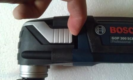

Jag gillar också funktionen med ett snabbfäste som gör det enkelt att byta verktyg, men Bosch designers har missat att göra spaken enkel att använda! Det är knappt jag får in min normalstora pekfingertopp bakom för att öppna upp snabbfästet; med arbetshandskar på blir det i princip omöjligt.
Här kände jag mig tvungen att åka till närmsta K-Rauta för att prova motsvarande på en Fein, och den är lite bättre i detta avseende, deras spak kan även nås från "långsidorna", men det går inte med Boschs design där den ligger "nedsänkt".
Rent generellt känns en Fein fortfarande som mer genomtänkt i designen, t.ex. täcker man inte för några luftintag med händerna när man håller i verktyget, och Feinen känns mindre och kompaktare, därmed enklare att komma åt med och enklare att använda med en hand.
Fein-bladen kostar å andra sidan en mindre förmögenhet, men inte heller Boschs blad är så billiga, ett vanligt instickblad kostar från en hundralapp och uppåt. Skärpan i bladen kan jag inte klaga på, efter allt mitt testande är de fortfarande nästan i nyskick bortsett från lite avskavd färg. Däremot gick ett av insticksbladen av efter bara 3 minuters sågande, men jag fick ett nytt av försäljaren och det har hållit bättre. Jag vet inte om det var ett måndagsexemplar eller om det är vanligt förekommande, jag har bara råkat ut för samma sak en gång förut och det var ett "no-name" lågprisblad till Meec:en.
