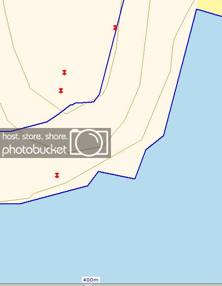

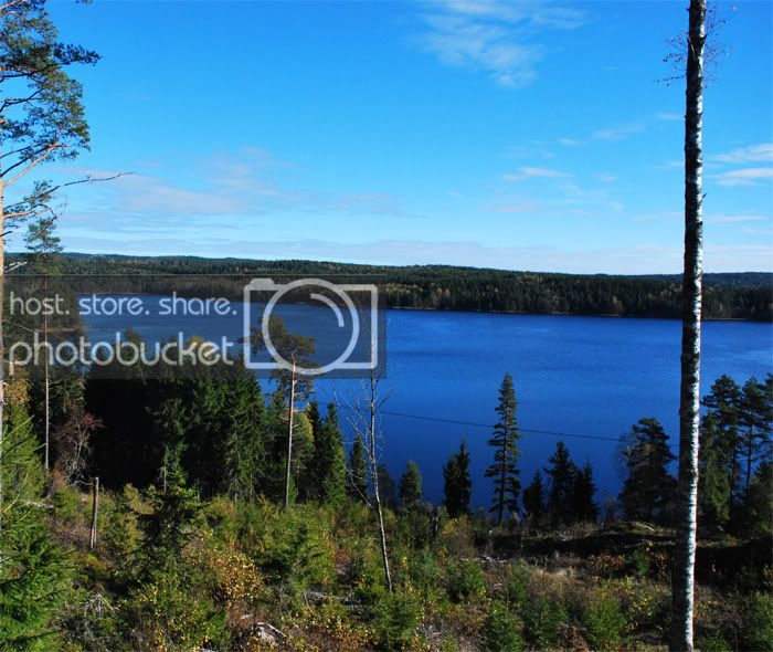

Mycket bra tankar där Hemmakatten! Tusen tack, och tack gråsten för den länken. Har nu markerat ut mina positionerna på kommunens strandskyddskarta och det visar sig att min drömplats ligger 1 meter på rätt sida. Skönt, även om det inte ger någon som helst garanti. Publicerar en bild från aktuell plats
Tyvärr ger den inte rätt känsla. den tallen som står längst ner är en riktigt megatall (jämför med mer normala träd som står bredvid) och man är långt över den i verkligenheten. Skulle vart intressant att veta höjdskillnad ner till sjön, men det får bli en annan gång
