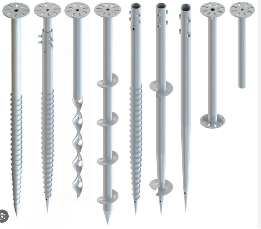

Eller ringa till nån av dom företag som säljer färdiga grunder av sluta gräv typ med olika skruvplintar som körs ner i leran till under frostdjup och man anpassar så grunden får den bärighet man önskar. Dom företag som sysslar med detta kan förlänga och sätta ihop skruvar med olika längd på rör för olika frostdjup. och olika stora tallrikar nerä i marken för bärigheten.. Finns ju simplare ofta för korta modeller av dessa på flera av lågpris varuhusen , men för att förstå principen..
bild lånad på nätet
bild lånad på nätet
