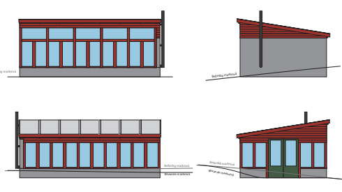

Jag ska bygga ett växthus av gamla fönster, som ska målas med linoljefärg. Har aldrig använt linoljefärg tidigare, så frågorna är många.
Växthuset kommer inte vara isolerat, det kommer stå på en gjuten sula av betong med 50cm hög mur.
Det kommer inte vara någon uppvärmning, så skorstenen på skissen är inte med i verkligheten.
Fönsterna måste skrapas trä-rent innan jag kan ens kan börja med målningen, så mycket vet jag. Men i vilken ordning ska allt göras? Blir inte helt klok på arbetsgången, då tillverkare skriver olika, känns det som iaf.
Fönsterbågen måste oljas, men ska jag använda schellack på kvistar och i kittvals innan eller efter inoljning?

Bra val att köra linoljefärg
För fönster skulle jag:
1. olja de skrapade bågarna med kokt linolja som jag har värmt för bättre inträngning. (stryk på olja, vänta ca 20 minuter, torka av överflöd)
2. kvistlack på kvistar och kittfals
3. grundmåla - antingen med speciell grundfärg om din leverantör har det i sitt "program" eller med färg som är något utblandad med kokt olja
4. sätt i glasen
5. stryk två lager färg som inte är uttunnad.
Tänk på att hantera trasorna rätt, de kan spridas ut platt på ett ej antändligt golv eller hängas upp på lina tills de "torkat" (egentligen olja har oxiderat) eller så bränner du upp dem. Självantändningsrisken är när olja oxiderar med mycket syre men värmen inte kan ventileras bort, tex i hopknycklade trasor. Ligger trasan platt eller hänger fritt så finns syre men värmen försvinner från tyget.
När det gäller oljning av övrigt virke så skulle jag göra det med utsatta delar, t ex ändträ på stolpar som står mot mark/betong/tegel; karmbottenstycken osv
Sen är det kvistlack och grundfärg samt färdigstrykning enligt ovan. Om det är lättare att lägga upp virke på bockar och måla innan montering så gör det, men det är inte nödvändigt.
