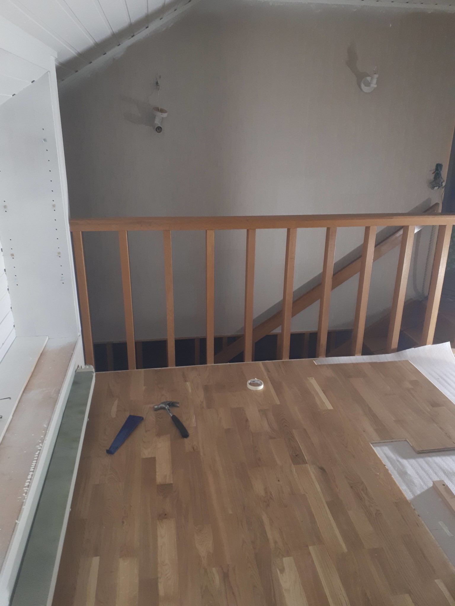

Vi funderar på att bygga en vägg mot vår trappa. Först tänkte vi såga bort spjälorna som "bara" sticker upp så att man inte ramlar ner i tappan men nu funderar vi om vi kan förlänga de upp till tak och gipsa hela vägen upp?
Spjälorna är 45*70 så en regel i taket och förlängning känns enkelt.
Någon som har nån synpunkt eller tips?

Spjälorna verkar sitta på bjälklagets utsida. Vill ni bygga en tät vägg bör den nog ställas på golvet

Då är det inga problem, men använd nya reglar som går hela vägen upp. Det vackra trä som utgör räcke nu, passar nog bättre någon annanstans.
Tack för svaret! Men då tycker du att vi ska kapa de i höjd med golvet? Vi tänkte slippa en kapning
och de måste ju sitta kvar för trappans skull. Men jag kan hålla med dig om att det är synd att bygga in den fina eken...

Nu pratar vi nog förbi varandra. En gipsad regelvägg behöver stå på ett golv eller på ett annat sätt vara kraftigare förankrad i underkant än ett spjälstaket. Vill ni ha kvar spjälorna där nere och sedan fortsätta med en gipsvägg måste ni fästa in en horisontell regel i bjälklagskanten som kan bära väggen ovanför.
Ja, kanske det. Dessa "spjälor" är ju 45x70 och står på bjälklaget en våning ner. Jag hade inte tänkt att regla med någon grövre dimension än så, där av tanken att ställa reglarna på den befintliga överliggaren och sätta en regel i taket. Men alternativet är ju att kapa de och ställa väggen innanför på bjälklaget på ovanvåningen.

Du kan inte ställa en vägg direkt på de nedre spjälorna. Väggen behöver ett kraftigare upplag. Spjälorna måste dessutom kunna bytas utan att du river väggen. En hel vägg kan bidraga till att ljuset i trappan blir sämre. har du tänkt på det?
Måste de verkligen kunna bytas? De har ju suttit där i snart 48år och behöver vi riva hela trappan så har vi nog större problem. Ljuset har vi tänkt på och blir det för mörkt får vi titta på ytterligare takfönster.

Om ni vill att det ska se proffsigt ut gör ni en vägg på övervåningen som ni ställer på golvet. Jag har svårt att förklara det bättre.
