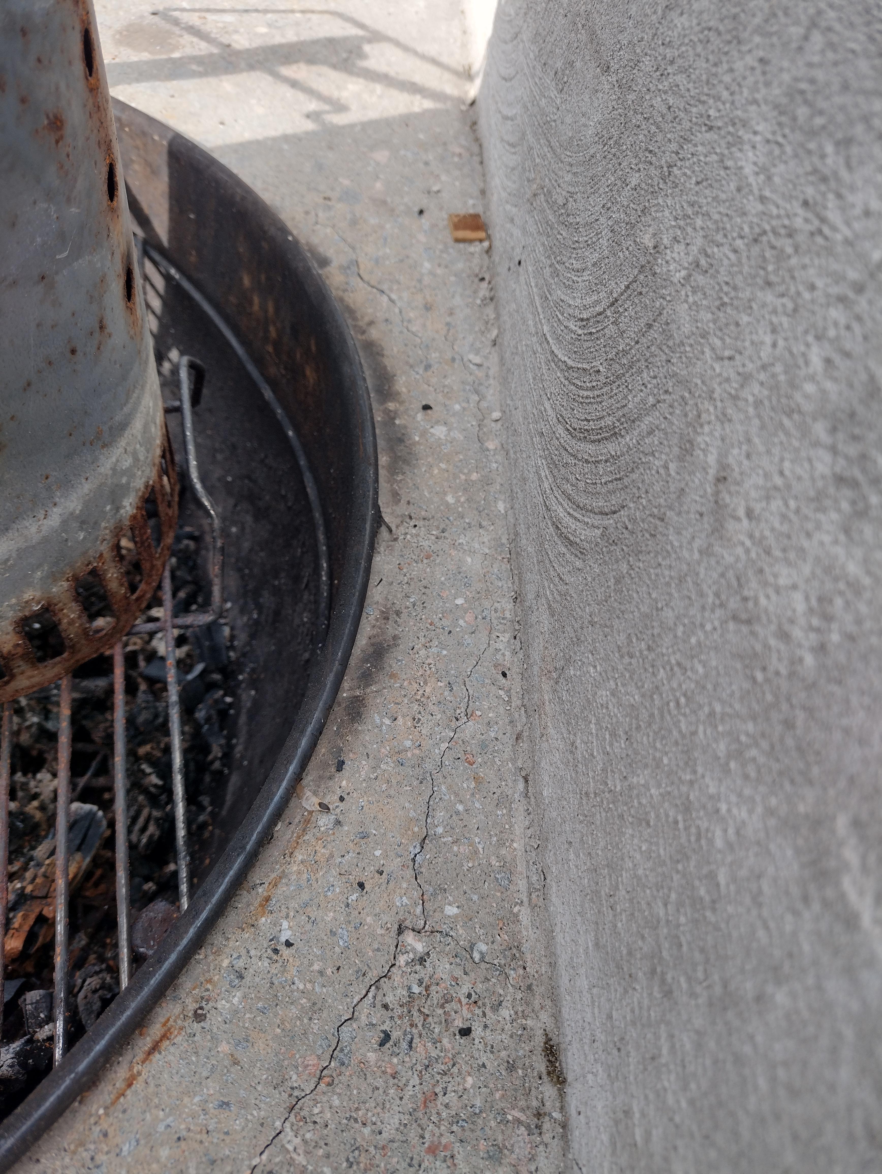

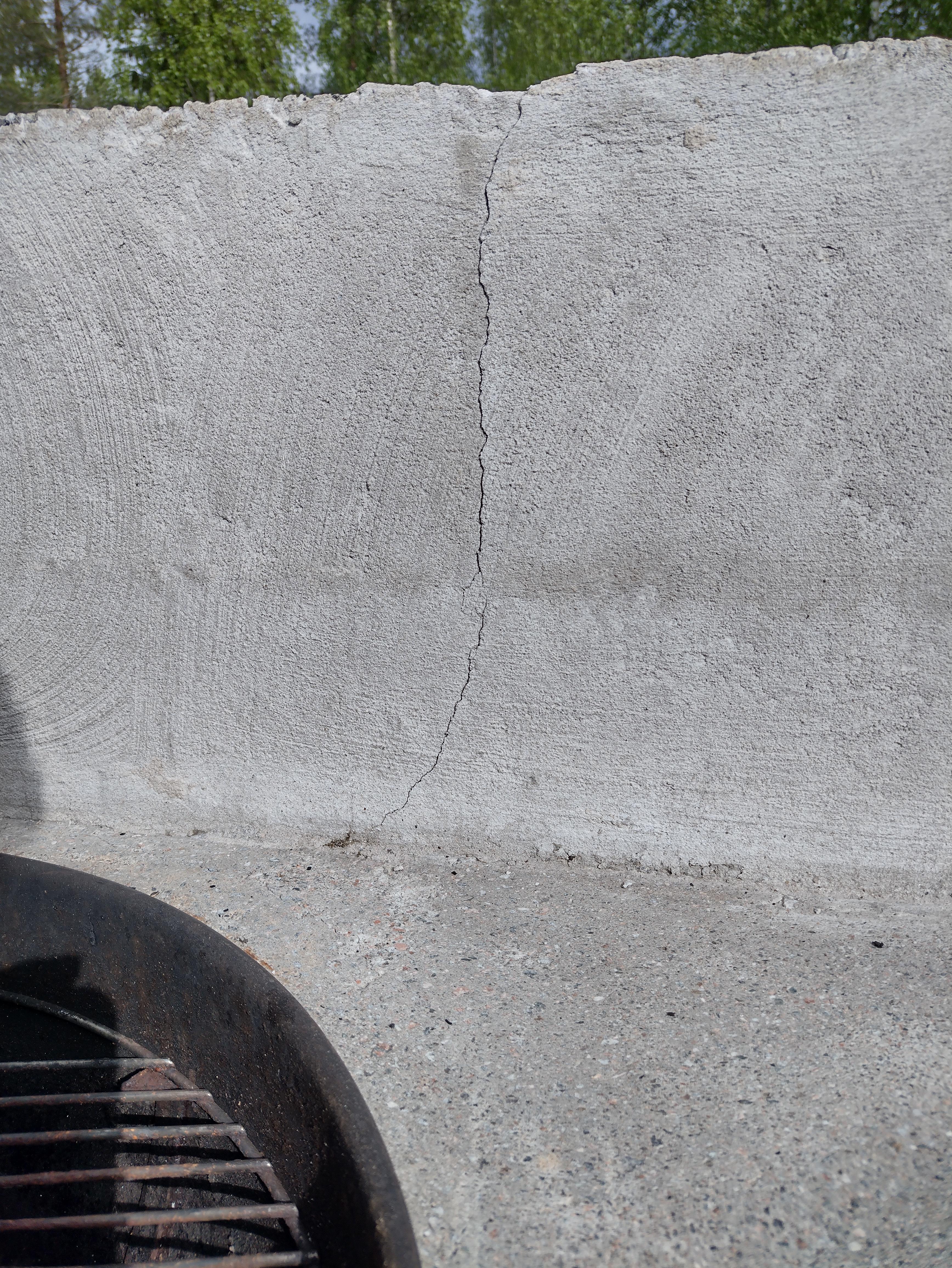

Klarade sig ganska länge trots allt. Sen 2017 tror jag? I år kom sprickorna.
Grunden är ju inte dränerad så det var kanske inte så oväntat. Jag kanske borde gräva bort gräset från baksidan och lägga grus och dräneringsrör istället.
Undrar om detta kan komma av att det blivit för varmt, det finns inga avstånd utan grillen vilar direkt i hålet:
Om det vittrar sönder får jag väl kapa ut en fyrkant istället och ställa in en gasgrill :crysmile:
