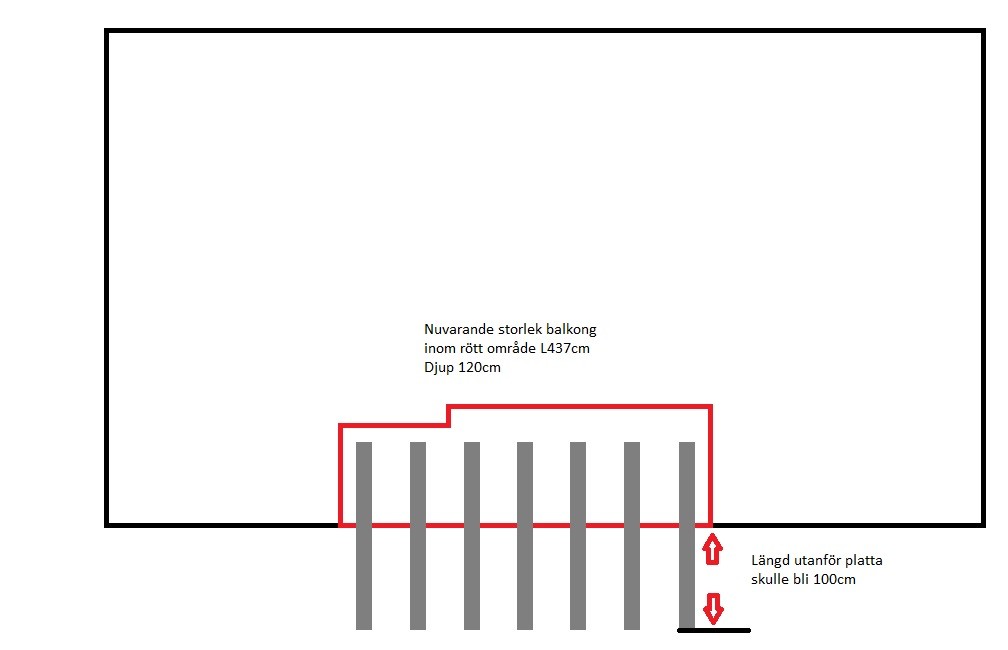

Har idag en balkong på framsidan, djupet är enbart 120cm, längden 437cm. Funderar på om man kan bygga ut den 100cm utanför kanten på plattan idag genom att lägga stålprofiler ( får kolla upp vilka dimensioner som krävs) som är 220cm långa, sen fästa dessa i befintlig platta med expanderplugg och på så vis få den extra djupet, sedan lägga trall ovanpå?
Tjocklek på plattan är 18cm.
Stolpar är inte en möjlighet pga slangarna till jordvärmen går i marken under och på våren häver det ca 40cm på en väldigt stor yta.
  • Skiss av en balkong inom ett rött markerat område, med måttangivelser och en längd utanför platta på 100 cm.
Så här ser det ut.

BirgitS
Ett problem är att förankra balkarna i huset för det blir ju stora hävstångskrafter när det inte är stöd under. Du bör anlita en byggkonstruktör som kan kolla hur det är löst nu och hur man kan ordna en förlängning. Innan du gör det bör du ju veta att det går att få bygglov för ändringen.
Hur ser fasaden ut under balkongen?
Går det att sätta snedsträvor?
/Höghus
Min tanke är att sätta fast med expanderplugg, men går ju att borra igenom och sätta mutter och planbricka på undersidan av plattan.
Går ju även att sätta en stålregeln på tvären ca 50cm ut och från den snedstöttor ned till grunden.

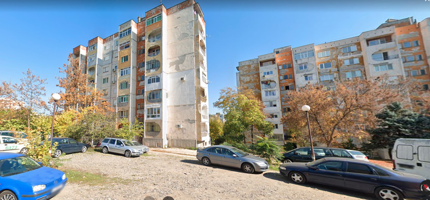

G
Resultatet av att man kan göra lite som man vill (titta på balkongerna).
Tydligen fanns det oskrivna regler att parkera inte längst in om du vill åka ut tidigt på morgonen också..
Bild på ett bostadshus med olikformade balkonger och parkerade bilar på en grusplan.
