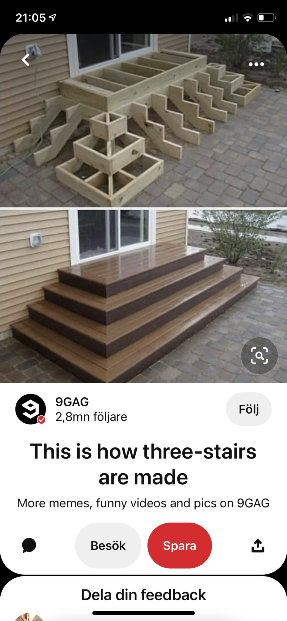

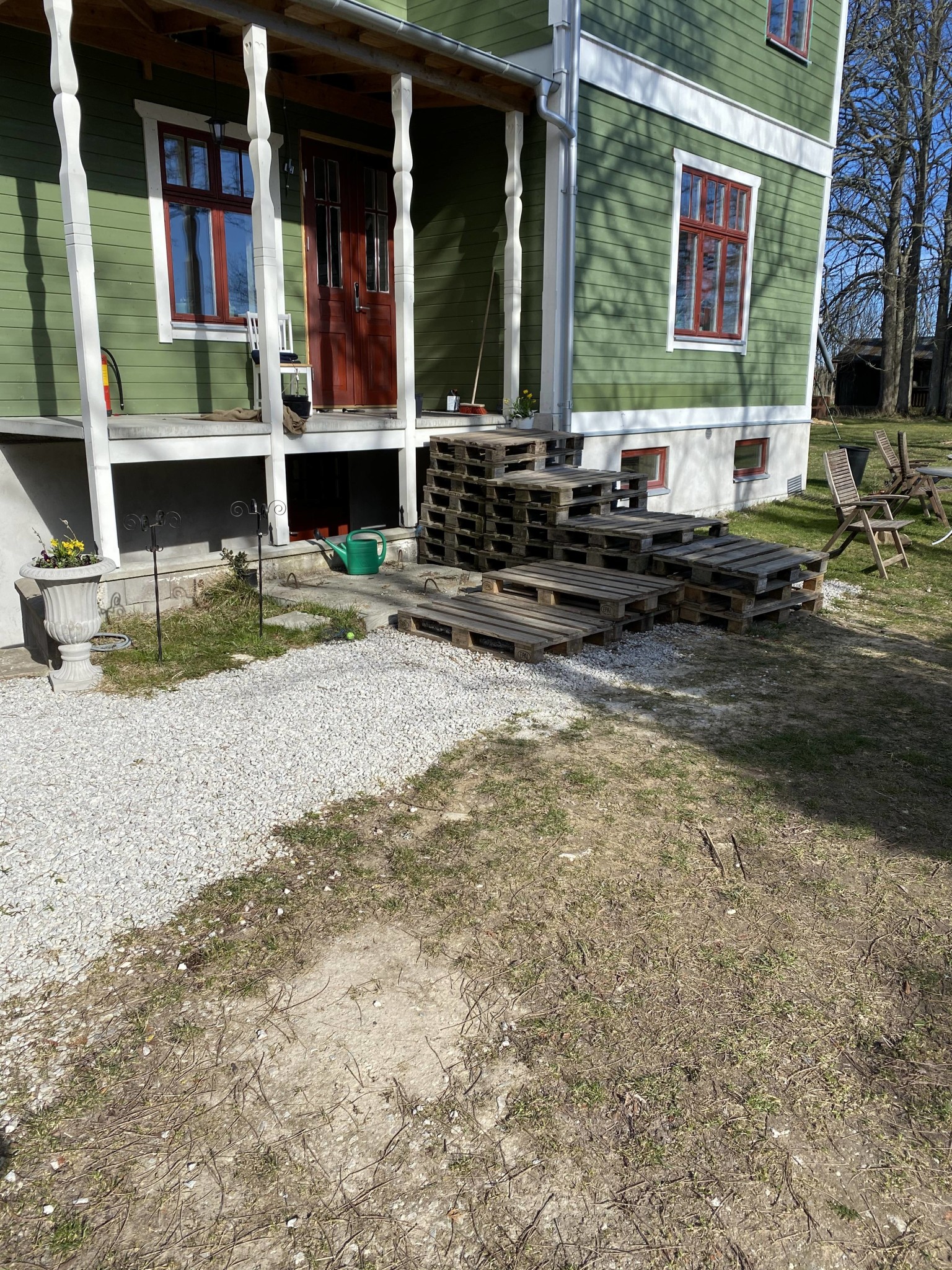

Jag behöver hjälp på hur jag bygger en trappa till min veranda, jag vill ha en sådan som har steg åt 3 håll ( se min lånade bild) men jag är inte riktigt med på hur jag ska lösa det. Har dels ett hörn som jag måste förbi med trappsteget högst upp, det är totalt 1300 högt nu. Kan lägga på mera grus iof för att få det lägre. Men jag har en betongblock som jag måste ha kvar, dock kan den gärna vara under en avsatts eller någon form av trädäck.
Har ni några tips på hur jag får ihop detta?

Det är svårt att ge en utförlig beskrivning på detta utan att se det på plats.
Jag tror det blir enklast att förlänga verandan ut en bit först så du tar bort hörnet.
T.ex. att du bygger en platå ca 170mm nedanför befintlig nivå som är ca 500mm djup.
Därefter kan du använda dig av färdiga vangstycken, 5 eller 6 sex steg borde bli lagom i höjd.
