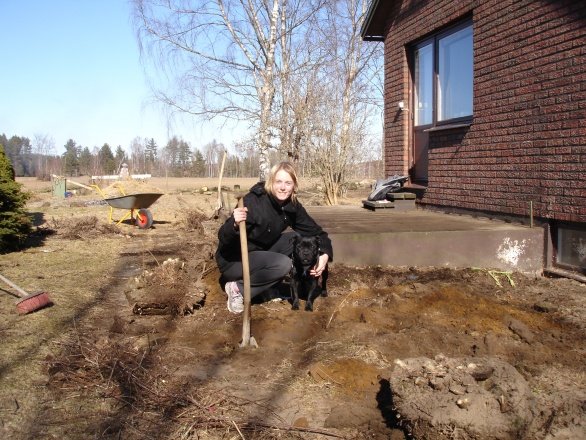

Jag har aldrig tidigare byggt något, gillar inte direkt att mäta, gräva eller vara noggrann. Dock tycker jag det är rätt kul att såga, skruva och bestämma. Nu har jag iaf bestämt mig för att göra ett trädäck. Det ska finnas plats för att äta, umgås, grilla och kanske sola lite. Till min hjälp har jag hunden Harry, han hjälper mig i vått och torrt och älskar att springa runt med verktygen. Inte så att han räcker dem till mig, han kan nämligen själv! :)

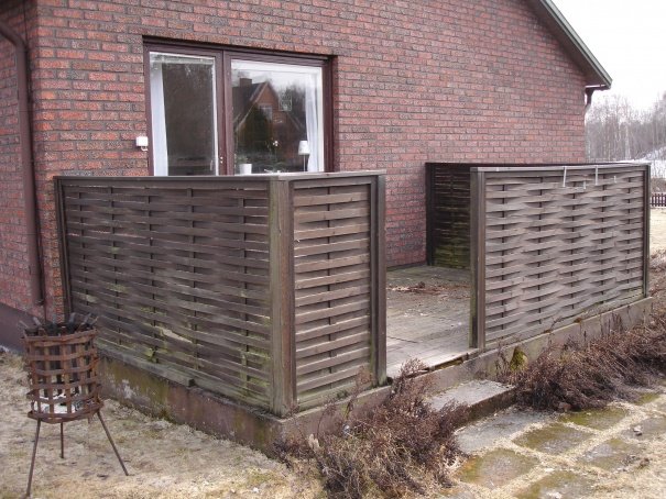

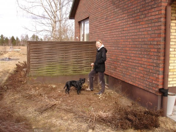

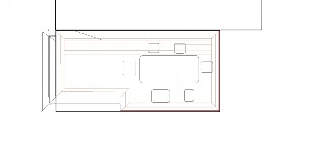

Igår började vi med att gräva bort buskarna som satt intill den befintliga uteplatsen. Tanken är att planket som är nu ska bort, trädäcket ska byggas om och bli lite större samt nytt plank ut mot vägen och trapp ner mot baksidan. Jag har gjort en ritning i paint. Kan vara lite svår att tolka, men jag har full koll! ;)
Kom gärna med tips och tricks!

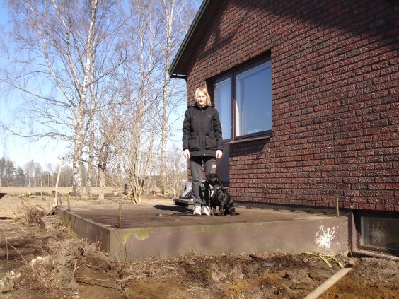

Idag har vi tagit bort de sista buskarna, grävt ner två plintar och tagit bort den gamla "altanen". Såhär kul tycker vi det är att jobba:

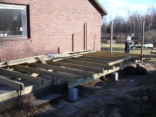

Nu är alla primärbalkar och bjälkar på plats. Primärbalkarna ligger med knappt två meters mellanrum och bjälkarna ligger cc 60 cm. Har även satt upp stoplarna på ena kortsidan där det ska vara ett plank.
Imorgon ska jag nog börja lägga trall. Kärnsidan upp?
Sök här inne på "glad gubbe", "sur gubbe". Det är mycket disskussion, men innan jag läste dessa lade jag den sida av trallen som såg finast ut upp, dvs en blandning, och det funkar om man inte är perfektionist.
