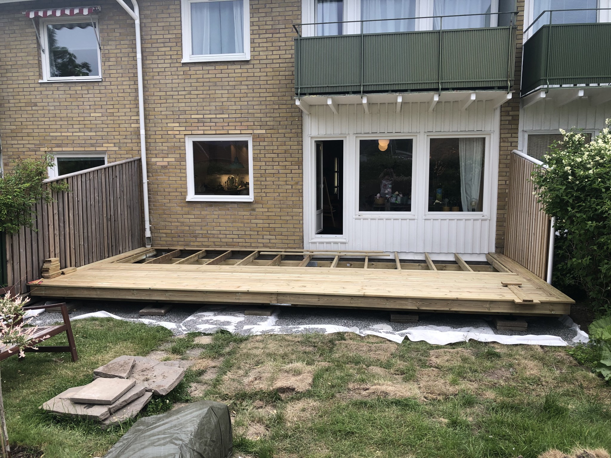

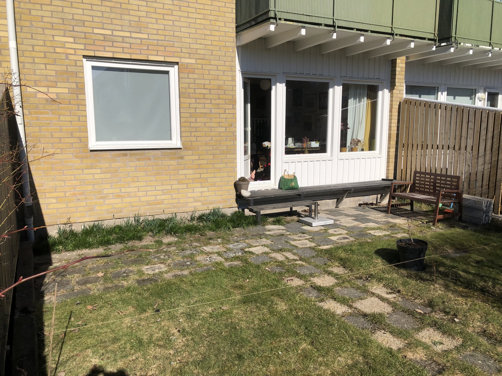

Vi planerar att bygga ett 4x7 m trädäck i anslutning till fasaden på radhuset, som hamnar ca 45 cm ovan mark. Har googlat och läst om lämpligt markarbete och landat i att varianten där man lägger reglar på markplattor skulle funka i vårt fall.
Vad gäller själva markarbetet verkar standardrådet ungefär vara att gräva ut ca 10 cm på hela ytan, lägga markduk och sedan grus, och därefter markplattor under reglarna.
Men, några jag pratar med säger att man kan strunta i att gräva och bara lägga markplatttor och reglar direkt. Att ev växtlighet dör, eftersom det inte kommer något ljus under trallen. Detta låter ju onekligen lockande, men skulle det fungera?
Som synes på bilden ligger det redan gamla stenplattor på en del av ytan, och dessa vore såklart skönt att slippa forsla bort. De har ju också legat där i ca 60 år, så de kanske har ”sjunkt färdigt” och kan funka som en bra grund för ett trädäck? T o m mer stabilt än om man börja gräva upp hela ytan? Ett trädäck innebär väl en annan slags belastning för marken iofs.
Vad är era råd, om man vill ha det stabilt och bra men samtidigt effektivisera bygget?

Biltema terassfötter..
[länk]
Direkt på plattorna..
Letar du bland mina skapade trådar så hittar du en om exakt samma sak... Har legat ett par år nu utan problem....
OK, ser ju enkelt ut! Blir lite fundersam kring hur åldersbeständigt plast är bara, kan det inte spricka? Eller det kanske funkar?
EDIT: Läste din tråd nu, tack! Ser ut som liknande förutsättningar som hos oss.
Min känsla är att uv-ljus är det som förstör plast, och det blir mörkt under trallen, så jag tror de ska hålla lika länge som det tryckta virket...
88-65
De ska vara gjorda av en plast som tål både uv och kyla/värme. Kolla med de som säljer varan om exakt vad det är.
88-65
Du kan lägga markduk direkt på markstenen också om du nu är rädd för att något skulle växa igenom
88-65
Perfekt

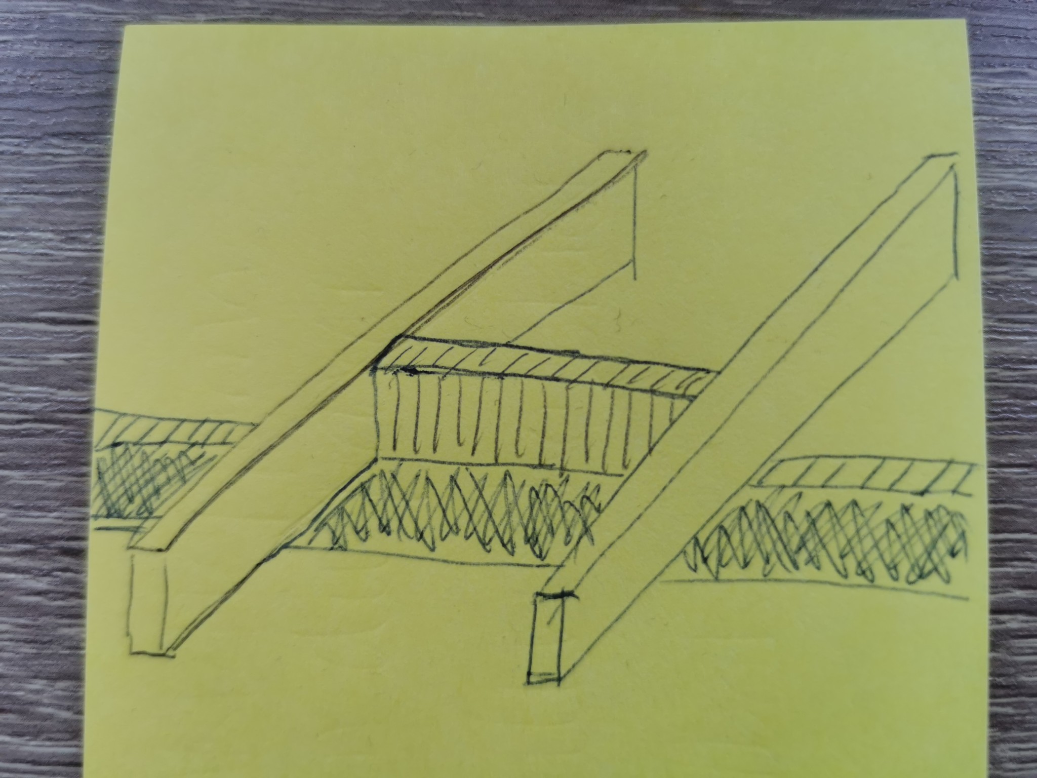

Jag har vart runt i lite olika trådar och ställt frågor, men nu har jag landat i en konstruktion med kryssbjälklag som jag tror kommer funka. Bifogar en skiss för den intresserade. Det blir 45x120 på både bärlinor och skruvreglar, pga att vi tänkt om angående höjden och nu vill begränsa den till ca 330 mm över mark.
Lite osäker på om det behövs kortlingar mellan skruvreglarna för stabilitet. Kommer nog testa utan först.
Jag satte inga kortlingar, det blev stabilt och bra ändå..
Edit: det går ju att sätta regelbitar i ett par tre "fack" om det blir vingligt...
  • Handritad skiss av en takkonstruktion utan kortlingar på ett gult papper.
Just det!

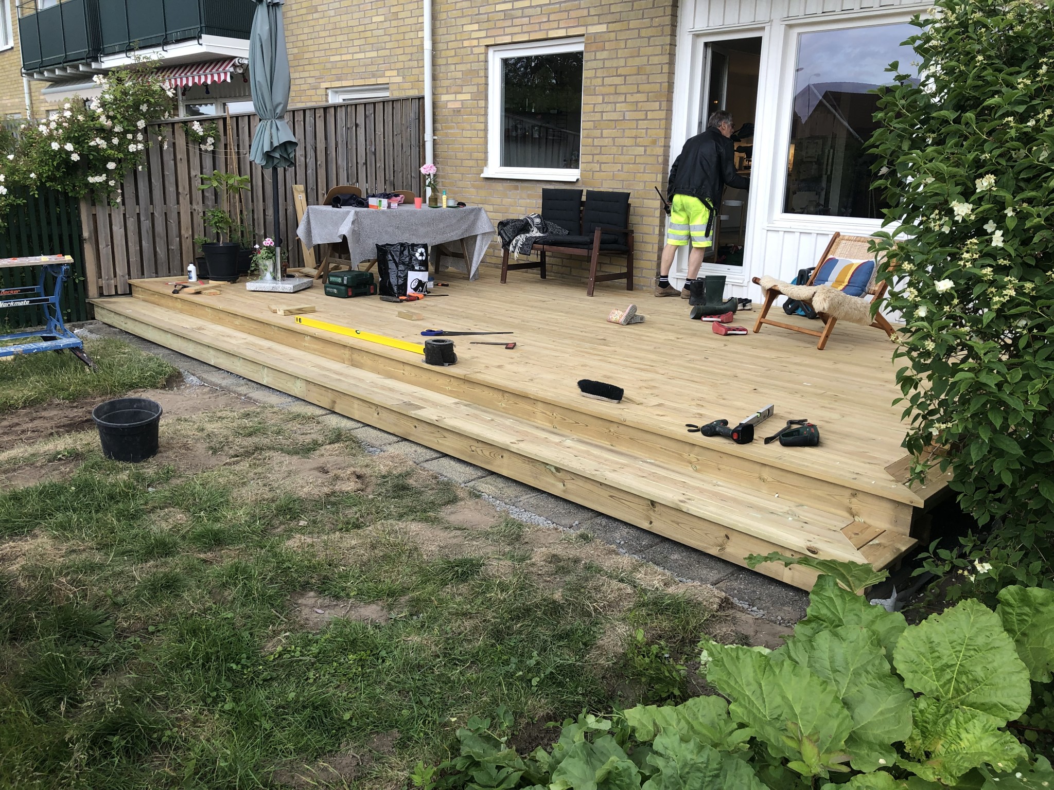

Visade skissen för en annan gammal snickare också, som inte tyckte kortlingar var nödvändiga. Så jag testar utan först!
Ett halvfärdigt trädäck under konstruktion vid en gul tegelvilla.
Halvvägs!

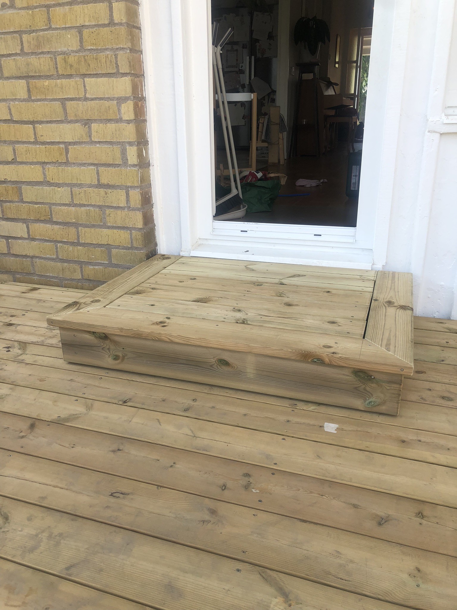

Nylagd trätrappsteg utanför en dörr som leder till en trädäckplattform.
Och nu är sista lilla trappsteget utanför dörren på plats också.
Tack för alla råd och tips!
