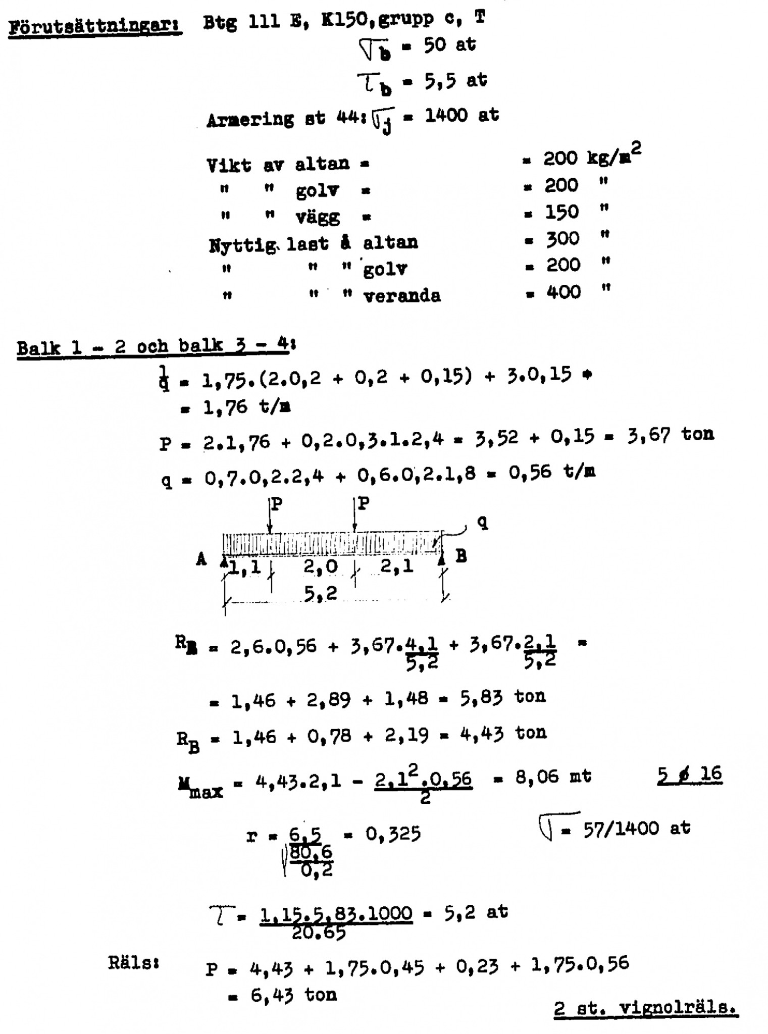

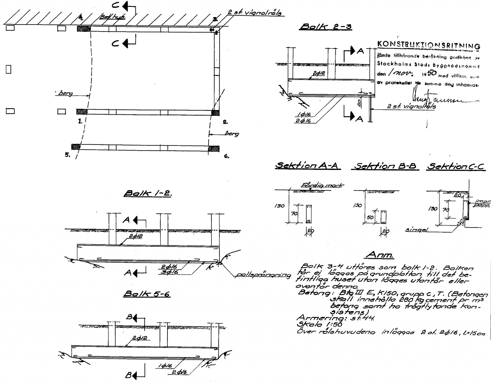

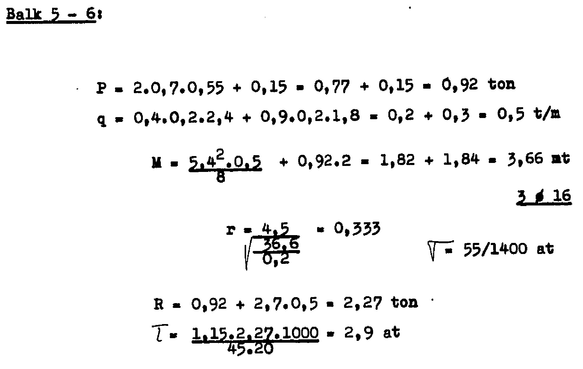

Har hämtat ut ritningar och dokument från Stadsbyggnadsexdpeditionen och hittade ritningar samt beräkningar på grunden till nuvarande utbyggnad som jag har tänkt bygga på.
Har lite svårt att tyda beräkningarna, men någon här kanske kan tolka och berätta om nuvarande grunden klarar den extra belastning påbyggnaden skulle ge.
Balken 5-6 är under en liten balkong/altan och kommer således inte belasta något extra.

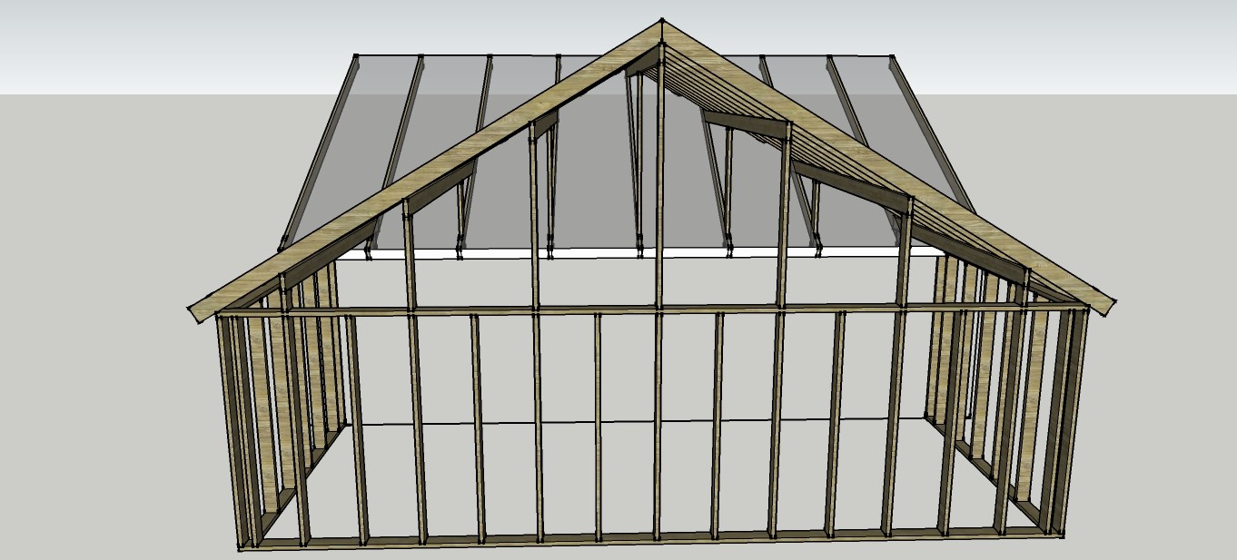

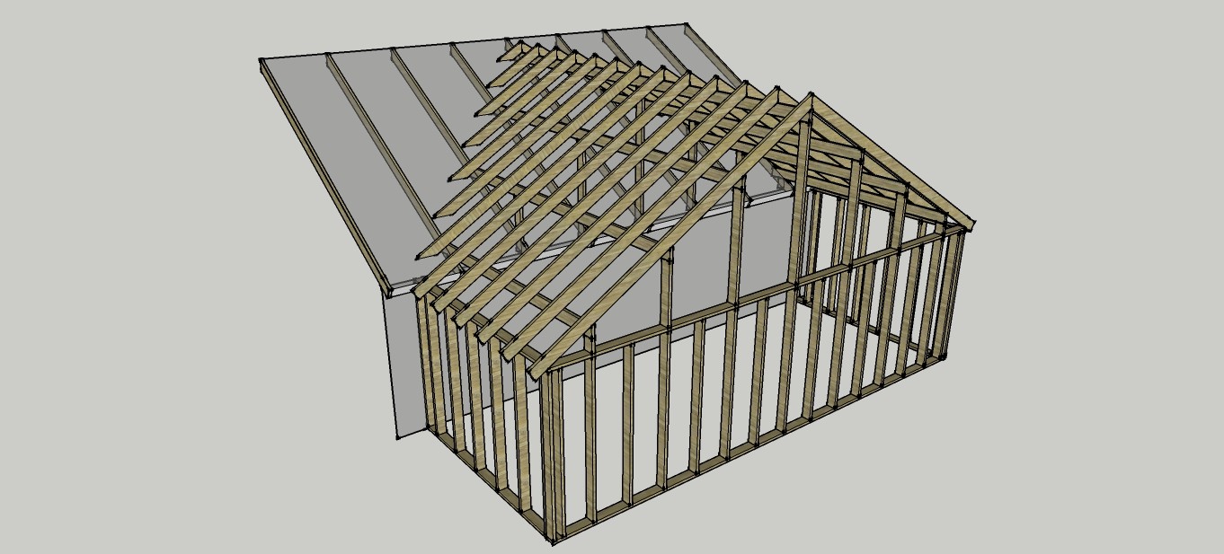

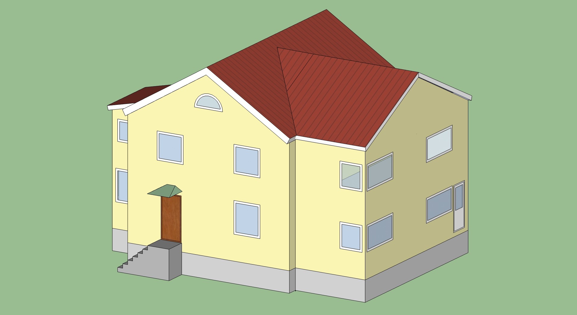

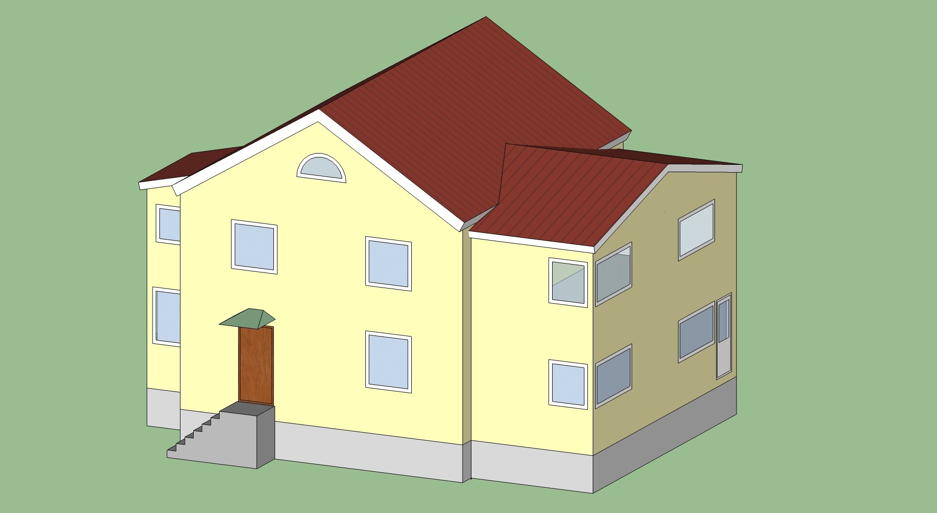

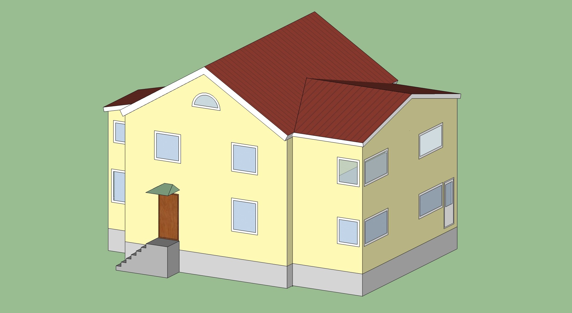

Var bara tvungen att testa att rita in ett sadeltak istället. Tycker det ser rätt bra ut faktiskt.
Har ritat taket med 14 respektive 22 graders lutning.
Med 14 graders vinkel behöver jag inte göra något åt takluckan. Med 22 graders vinkel kan jag lika gärna gå upp till nock och behöver då göra om takluckan. Vinden skulle bli rätt mycket större om man bygger till nock.
Vad tycker ni?

Jag hade gått upp till nock. I vår kommun vill de att taklutningarna ska vara så lika som möjligt, vet inte varför. Du får ju även ett bra utrymme med högt sadeltak.Första förslaget hade jag aldrig gjort. För många ställe som kan läcka in vatten.
Håller med om att första förslaget inte blir något bra, men när jag ändå hade ritat den så kunde jag lika gärna ta med den.
Jag gillar faktiskt nr 2 för att påbyggnaden inte ser allt för stor ut. Nr 3 gör att hela tillbyggnaden ser så mycket större ut, men arbetsmässigt gissar jag att det inte är någon skillnad.
I detaljplanen kan jag inte hitta något om att man bör försöka ha samma taklutning iallafall, men det kanske är kommunen som har svar på det.
Skulle jag låta taket gå upp till nock skulle vinden bli rätt mycket större, vilket inte gör mig något. 1/3 av vinden får inredas enligt detaljplan, vilket redan är gjort. Men blir vinden större så kan jag inreda mer.

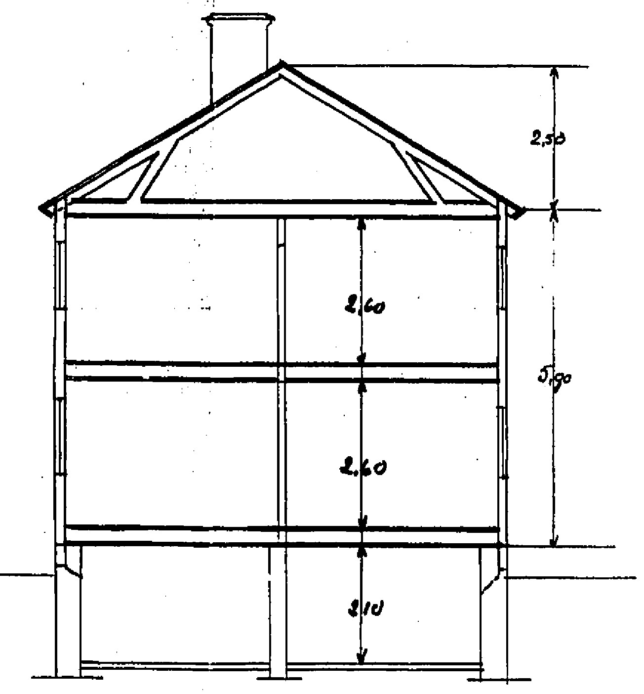

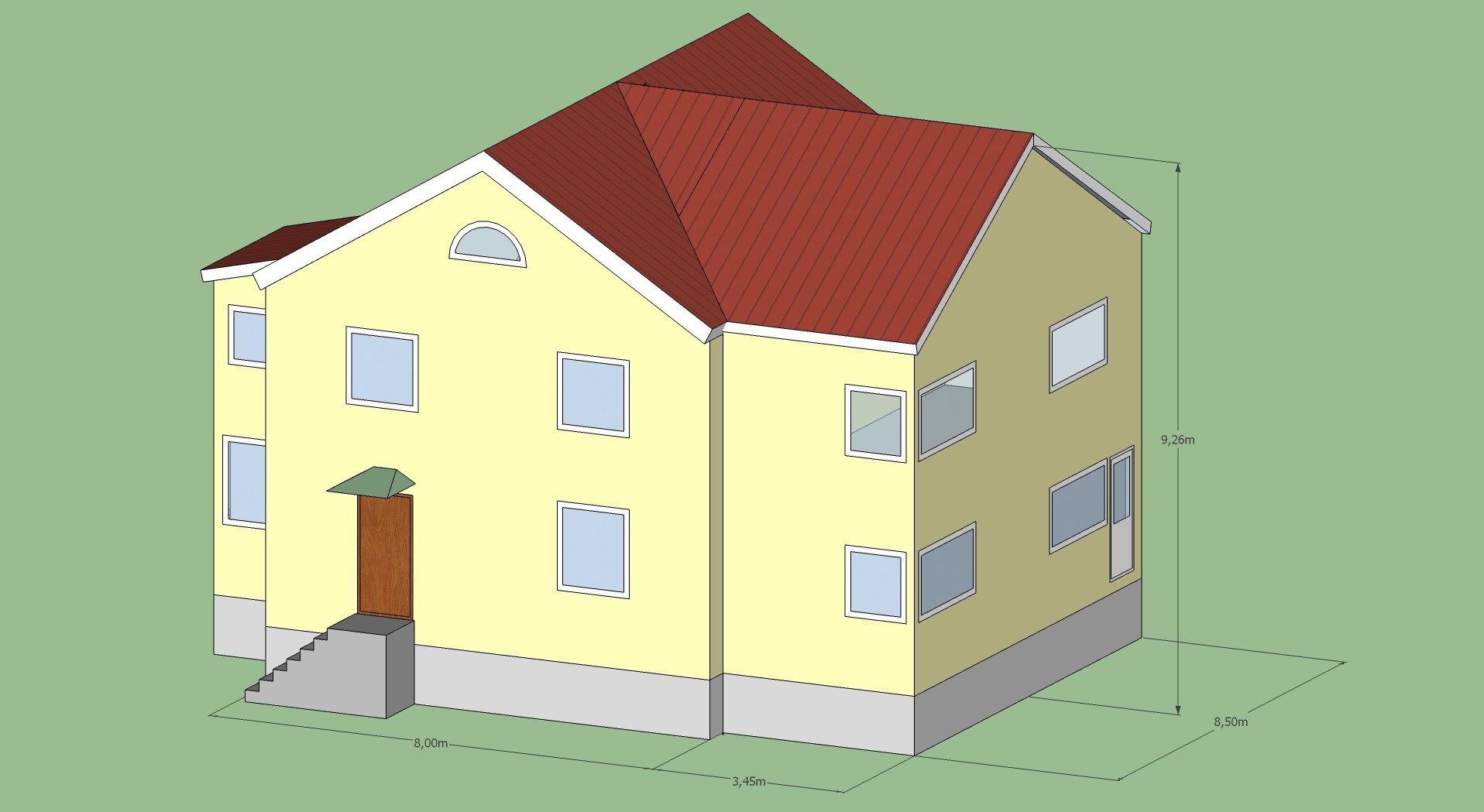

Kom på att jag har inte angivit yttermåtten på huset så här kommer de inkl. ändring där taket går till nock. (Klick på bilden för att förstora så man ser måtten)

Efter lite jämförande och funderande så tycker jag att alternativet med sadeltak som går till nuvarande nock blir snyggast.

Nu har jag skissat på en konstruktion där jag skulle kunna få väldigt bra takhöjd i påbyggnaden om jag väljer sadeltak.
Har jag tänkt rätt?
Är det så här man gör eller hur löser man det?

Kanske otydligt ritat men jag tänkte mig takåsar mellan nya och gamla ytterväggen för att få takhöjd och men att man låter de gå vidare fram till befintligt tak.
Skulle man använda tex ramtakstolar på tillbyggnaden så behöver man ändå fortsätta in på befintligt tak med mindre och mindre takstolar.
Jag ser ingen skillnad. Med sadeltak vet jag inte hur man ska kunna låta bli att belasta nuvarande takstolar mer eller mindre.
Det går nog fint. Min tanke var bara att med den designen belastas gamla huset med drygt hälften av nya taket. Ställer man en ramtakstol i skarven men på nya väggarna belastas bara gamla taket med den del av nya taket som är precis ovanför (en last gamla huset redan burit)
