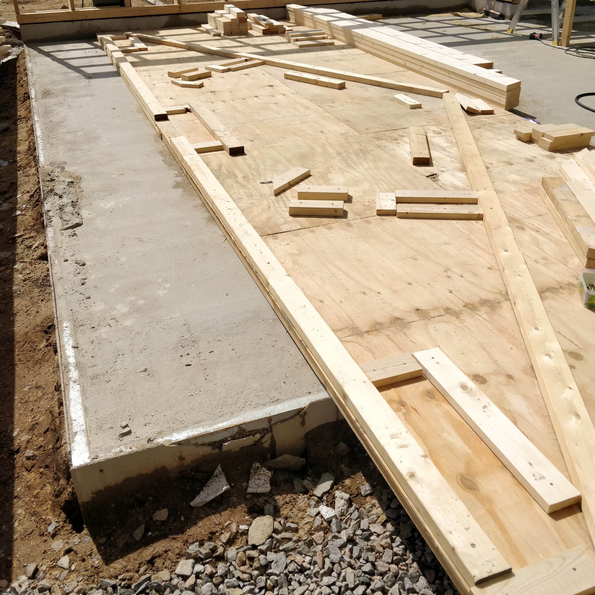

Jag har spikat egna takstolar till några projekt. Mitt tips är att göra dom helt i trä och skippa spikplåtarna. Då kan du spika ihop hela takstolen med en spikpistol.
Du göra en fixtur och kapar upp alla delar som behövs till samtliga takstolar. Sen är det bara att spika på. Det tar en tid att såga upp allt virke men att spika ihop dom går snabbt. Det är lättare om man är två när man ska lyfta ur takstolen ur fixturen beroende på hur stora dom är.
Fixturen till takstolarna jag gjorde till mitt garage. Trävirke och uppmätta delar på arbetsbänk redo för montering av takstolar utan spikplåtar.

Fixturen till takstolarna jag gjorde till mitt garage. [bild]
