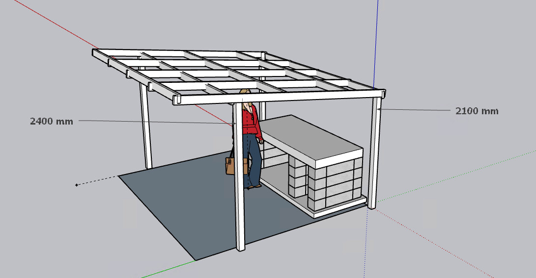

Tänkte bygga ett enkelt tak för uteköket så man kan stå under i regnet, gjorde en enkel skiss. Mellan främre stolparna är de ca 3,8 m och sidorna 2,5 m och tänkte köra med 95x95 stolpar.
Verkar konstruktionen ok eller något jag behöver tänka på.
Om någon har något tips hur man ska fästa bärlinorna i stolparna på bästa sätt tar jag gärna emot det.

Vad har du tänkt köra för dimension på reglarna i taket? Du behöver ta hänsyn till vilken snözon du bor i för att dimensionera takreglarna rätt.
Som din lösning ser ut just nu så är det egentligen ganska lång spännvidd med 3,8 m. Det som kommer hända är att allt kommer böjas ner så det hänger på mitten med för klent virke. Blir det dessutom mycket snö på så är det risk för brott ifall du inte tänkt köra med grövre dimensioner. Det är trist med en extra stolpe på mitten men kan eventuellt behövas för att konstruktionen ska klara mycket snö.

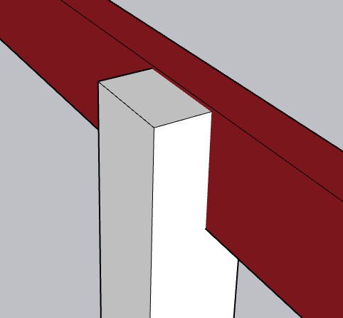

För att fästa reglarna i stolparna sågar du ut regelns mått i stolpens överkant (alternativt att du minskar ursågningnen med ca 5mm åt båda hållen så sticker regeln ut dessa 5mm från stolpen, det blir lite snyggare). Så kör du med exempelvis 45x145 virke så mäter du ner 140mm från stolpens överkant och sen sågar du bort 40mm på djupet. Sen är det bara att lägga regeln i spåret som bildas och skruva genom stolpen och in i regeln.

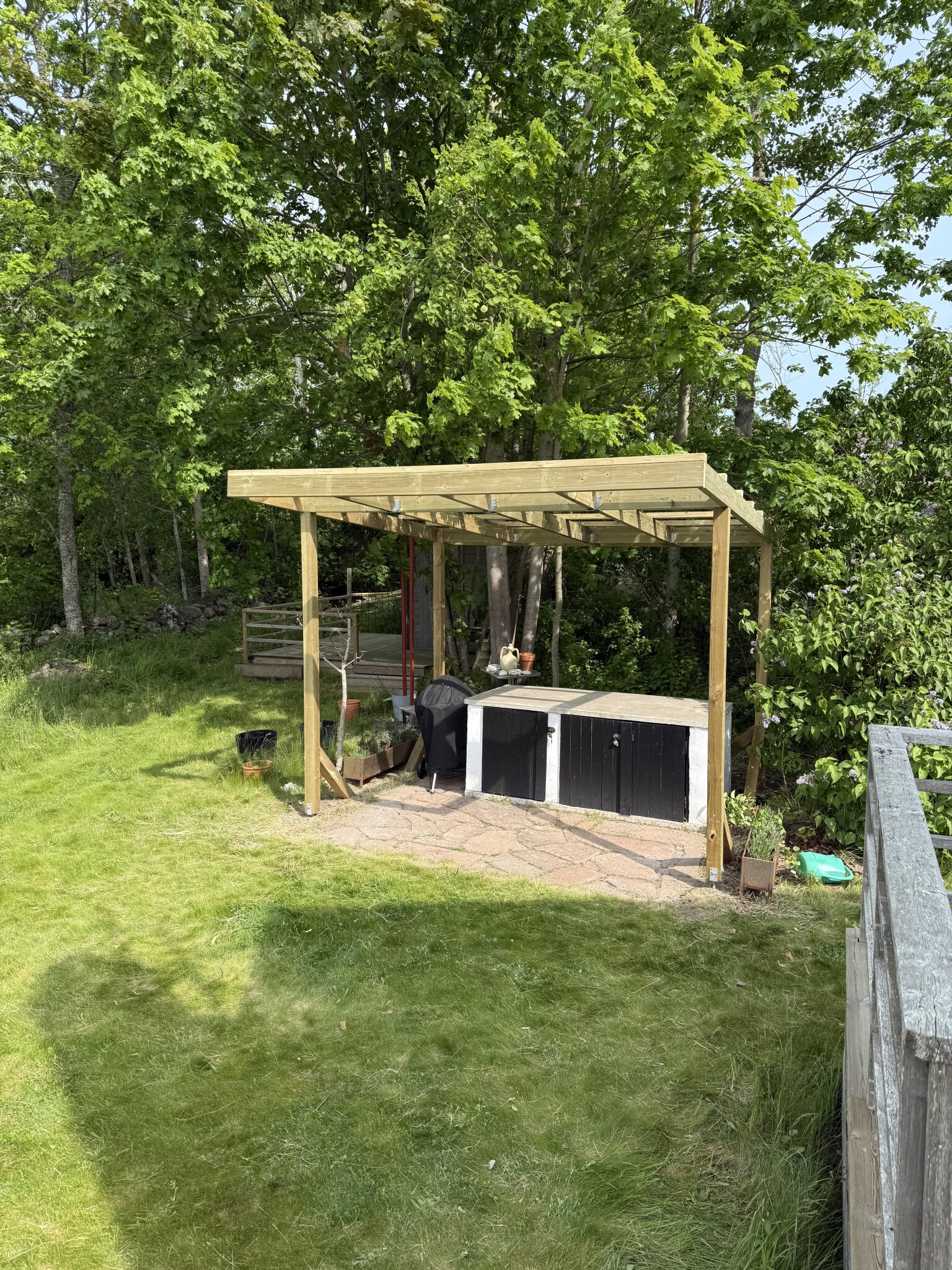

Ja precis så. Blir skitbra med vagnsbult igenom men funkar även med 6 eller 8mm skruv om du har det liggandes. Huruvida 45x145 virke är rätt dimension vågar jag inte svara på. Håller gör det nog alla gånger, men risken är som sagt nedböjningen, men den blir åtminstone mindre nu om du bara har 3,3m spännvidd.trasigvingmutter skrev:
Har gjort några tak i samma stuk i samma dimensioner som du tänker, och dom mår bra även idag 10+år senare. Jag huserar i snözon 2 dock.

Ja, du bör ha lite snedstöttor för att få stabilitet.
Ta vagnsbult som går att efterdra.
Välj gärna grövre än 95x95, för det kommer se klent ut.
