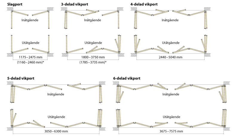

Prido Ecolid är smidiga lätta vikportar.

Ring till Prido. Portbladen till Ecolid är lätta, 2.30 höga blad lyfter man själv.
Alla vikportar har räls.
