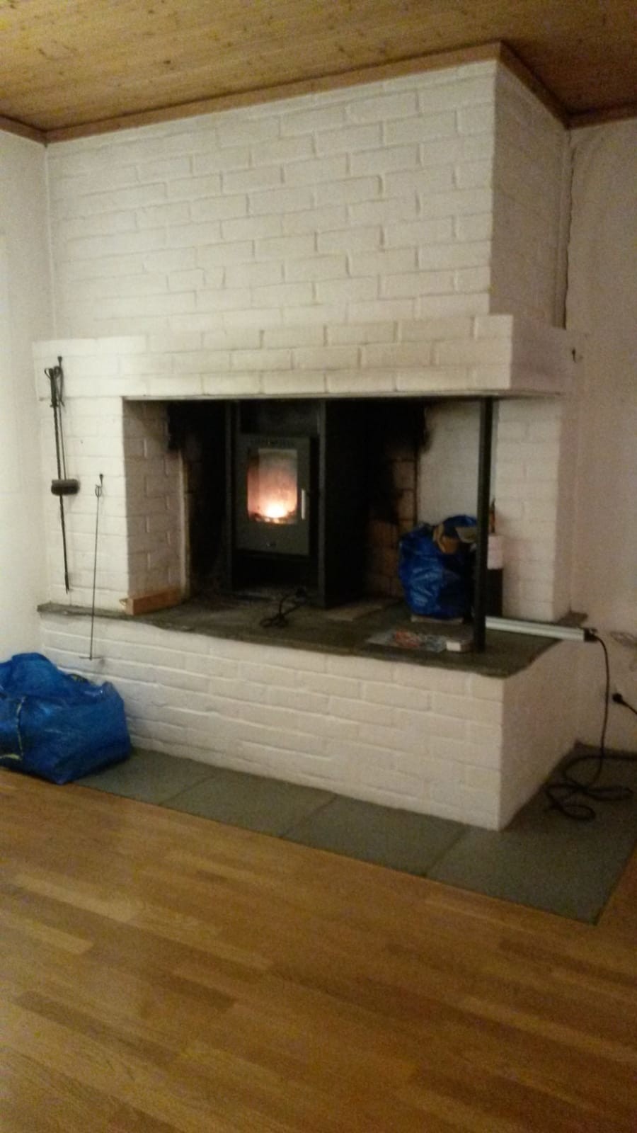

Jag funderar på att bygga mig en spiskasett.
Upptäcker nu att det är troligtvis inget man får göra själv, samt att dom måste klara utsläppskrav, vara typgodkända.
Man kan till och med få dryga böter.
Jag kommer inte ha den till att värma huset med, men vill kunna elda och ha det mysigt någon gång då och då.
Har i dagsläget en stor spis med rejäl murstock, vill fylla ut den så gott det går, insatsen som är där idag är löjligt liten.
Var inne på en sajt som säljer insatser, där kan man få dom byggda gör just "min" spis, funderade hur är det med typgodkännande då?, skall ringa dom och fråga.
Nu till min fråga.
Fråga: Är det någon som byggt en själv?.
Rekommenderas det, eller ej.
Är händig, svetsare så själva arbetet är ingen konst för mig.

Du får svetsa ihop vad du vill i verkstaden, finns inga regler om det.
Däremot får du inte använda den som eldstad i huset om inte anläggningen i helhet är godkänd av kommunen. Du måste i bygganmälan ange att du ska koppla in en eldstad som är CE-märkt och prestandadeklarerad enligt harmoniserad norm SS-EN 13240. Kommunen i sin tur anlitar lokala sotningsmonopolet till att kontrollera anläggningen för att få ett slutgiltigt omdöme. En sotare kommer inte att godkänna en egentillverkad eldstad och du kommer inte att kunna leverera någon prestandadeklaration till kommunen.
Så du kan använda den olagligt med allt vad det innebär av troligtvis sämre förbränning, dåligt skydd vid brand från försäkringsbolaget m.m.
Tillkommer att det är inte en lekmannauppgift att tillverka en eldstad som är effektiv (hög verkningsgrad). Som helhet skulle jag rekommendera att du tittar efter färdiga och godkända lösningar. Du får en eldstad som är godkänd, har en bättre verkningsgrad än egenpyssel och du har fullgott försäkringsskydd.

Hur har du tänkt med eldstadens storlek?
Du vill fylla utrymmet i spisen, det ser ut som en ½ kubikmeter på ett ungefär.
Ska du ha hela volymen till eldstad så blir det minst sagt en utmaning att få den att brinna rent. Antingen har du en pyttebrasa i mitten som är tokigt kall eller så får du hiva in 300 liter ved och ta ut en effekt på 50 kW eller nåt.
Om du inte ska fylla hela håligheten med en spis, är det då inte lättare att mura igen en större del av öppningen och sätta en mindre spis längst ut i hörnet?
Angående dina färdigheter i metallbearbetning så är det ingen som tvivlar på dem här. Du kan helt säkert din sak, det kunde även han som brände ner sitt hus. Problemet är att eldstäder är svåra att konstruera, det har inget att göra med hur duktig man är på metallbearbetning. Människan har eldat ved i 10.000-tals år men inte förräns på 1990-talet och senare har man lärt sig konstruera både kaminer och pannor som är effektiva, miljövänliga och säkra.
Du måste ha en brännkammare som är optimerad för effekten, som bränner rent med luft i flera steg, som inte kyler för snabbt eller för långsamt, som inte orsakar för höga eller för låga RGT, som är lätt att sota (svårsotad pjäs = blir inte gjort = brand), som är lätt att reparera, som växlar ut värmen på rätt ytor.. och mer.

För en bra förbränning krävs att rökgaserna från veden överstiger ca 800 grader . För att åstadkomma detta bör det inte finnas alltför kylande ytor runt eldhärden vilket vanligtvis löses med isolerande vermikulitplattor. Därefter ska de varma rökgaserna förses med nytt syre för att lyckas slutförbrännas, och i de kaminer som bäst klarar sin förbränning vid låg effekt är denna luft förvärmd i kanaler runt eldhärden innan de tillförs gaserna ovanför elden. En äldre tex braskamin med förbränningsluft utifrån är nära nog omöjligt att få bra förbränning i. Att släppa in -10-20 gradig luft till brasan antänder definitivt inga rökgaser, i vilka 60% av vedenergin sitter. Även stora glasytor kyler eldhärden och gör att det måste eldas hårdare för att hålla temperaturerna. Konvektionsdelen, där sedan värmen ska avges är i de flesta insatser snålt tilltagen, men av förståeliga själ. Den ska få plats i en bef öppen spis . I.o.m att hela kaminen blir värmeavgivande måste luftcirkulationen runt den vara tillräckligt hög. Luft sugs av termiken in under kaminen, värms upp och ska sen ut i rummet igen för att göra sin plikt. Är avståndet ovanför kaminen och till ö.spisens hålöppning /briken , mindre än 15 cm bör ventilationshål högre upp i ö.spiskonstruktionen tas upp. Det aktuella ex är ett sådant. Ju större eldstaden är, ju svårare blir det att upprätthålla nån vettig förbränning, dock. Ja, jag har byggt några stycken, men nej ,ingen större idè . Som idè el inspiration finns säkert bilder på cortenspisar från brasspisen o Energikassetten som med lite modifikation skulle kunna passa.
Hej. Ja det var mycket information, tack. Mitt mål med spisen är inte värme utan trivselfaktor/mysfaktor, kunna se brasan bra. Problemet är att samtliga kassetter iallafall som jag tittat på är för små för min spis, har du kanske tips på någon, eller foto på något förslag.E exerg skrev:För en bra förbränning krävs att rökgaserna från veden överstiger ca 800 grader . För att åstadkomma detta bör det inte finnas alltför kylande ytor runt eldhärden vilket vanligtvis löses med isolerande vermikulitplattor. Därefter ska de varma rökgaserna förses med nytt syre för att lyckas slutförbrännas, och i de kaminer som bäst klarar sin förbränning vid låg effekt är denna luft förvärmd i kanaler runt eldhärden innan de tillförs gaserna ovanför elden. En äldre tex braskamin med förbränningsluft utifrån är nära nog omöjligt att få bra förbränning i. Att släppa in -10-20 gradig luft till brasan antänder definitivt inga rökgaser, i vilka 60% av vedenergin sitter. Även stora glasytor kyler eldhärden och gör att det måste eldas hårdare för att hålla temperaturerna. Konvektionsdelen, där sedan värmen ska avges är i de flesta insatser snålt tilltagen, men av förståeliga själ. Den ska få plats i en bef öppen spis . I.o.m att hela kaminen blir värmeavgivande måste luftcirkulationen runt den vara tillräckligt hög. Luft sugs av termiken in under kaminen, värms upp och ska sen ut i rummet igen för att göra sin plikt. Är avståndet ovanför kaminen och till ö.spisens hålöppning /briken , mindre än 15 cm bör ventilationshål högre upp i ö.spiskonstruktionen tas upp. Det aktuella ex är ett sådant. Ju större eldstaden är, ju svårare blir det att upprätthålla nån vettig förbränning, dock. Ja, jag har byggt några stycken, men nej ,ingen större idè . Som idè el inspiration finns säkert bilder på cortenspisar från brasspisen o Energikassetten som med lite modifikation skulle kunna passa.
Har googlat nu, himla smart lösning dom har.E exerg skrev:För en bra förbränning krävs att rökgaserna från veden överstiger ca 800 grader . För att åstadkomma detta bör det inte finnas alltför kylande ytor runt eldhärden vilket vanligtvis löses med isolerande vermikulitplattor. Därefter ska de varma rökgaserna förses med nytt syre för att lyckas slutförbrännas, och i de kaminer som bäst klarar sin förbränning vid låg effekt är denna luft förvärmd i kanaler runt eldhärden innan de tillförs gaserna ovanför elden. En äldre tex braskamin med förbränningsluft utifrån är nära nog omöjligt att få bra förbränning i. Att släppa in -10-20 gradig luft till brasan antänder definitivt inga rökgaser, i vilka 60% av vedenergin sitter. Även stora glasytor kyler eldhärden och gör att det måste eldas hårdare för att hålla temperaturerna. Konvektionsdelen, där sedan värmen ska avges är i de flesta insatser snålt tilltagen, men av förståeliga själ. Den ska få plats i en bef öppen spis . I.o.m att hela kaminen blir värmeavgivande måste luftcirkulationen runt den vara tillräckligt hög. Luft sugs av termiken in under kaminen, värms upp och ska sen ut i rummet igen för att göra sin plikt. Är avståndet ovanför kaminen och till ö.spisens hålöppning /briken , mindre än 15 cm bör ventilationshål högre upp i ö.spiskonstruktionen tas upp. Det aktuella ex är ett sådant. Ju större eldstaden är, ju svårare blir det att upprätthålla nån vettig förbränning, dock. Ja, jag har byggt några stycken, men nej ,ingen större idè . Som idè el inspiration finns säkert bilder på cortenspisar från brasspisen o Energikassetten som med lite modifikation skulle kunna passa.
Kommer nog knåpa ihop något så småningom, med sämre effekt fast med större mysfaktor.
