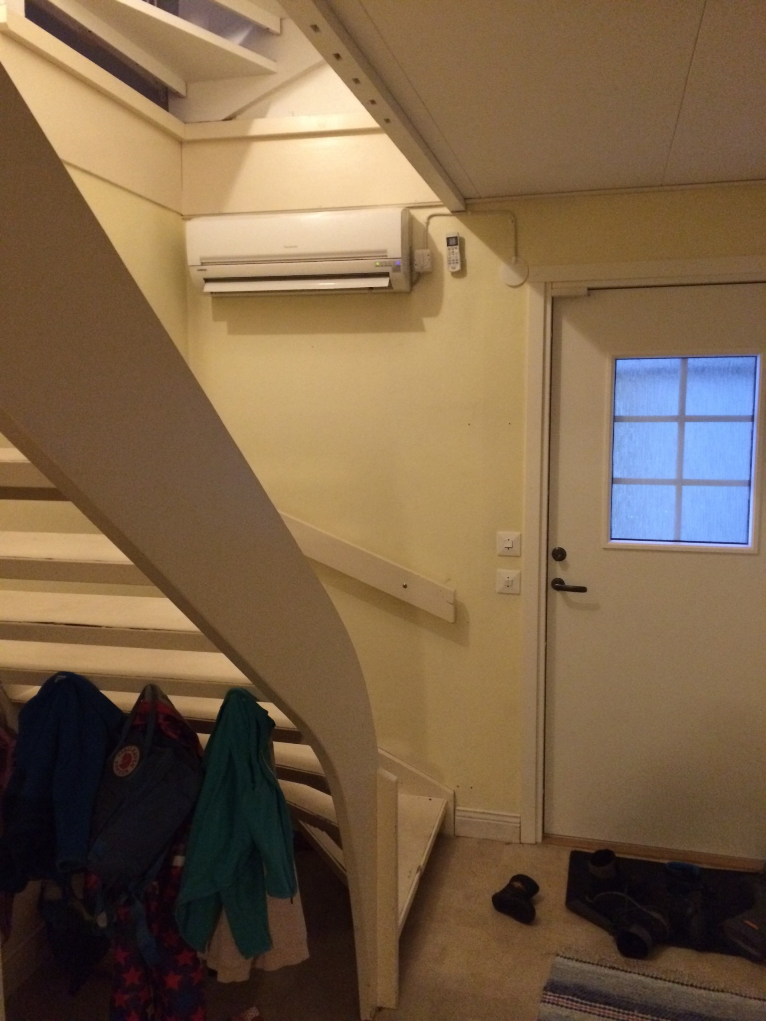

Vi har en trappa hemma som, pga barn, behöver en spaljé. Som synes har det suttit en där förut.
Innerrum med en vit trappa och förborrade hål för spaljé, en dörr och en AC-enhet på väggen.
Tips på hur ribborna skall fixas mottages tacksamt. Kan man såga till någon lämplig dimension på regel med sticksågen så det blir en lagom stor tapp dom passar i hålen och sedan skruva andra änden i trappans sida?

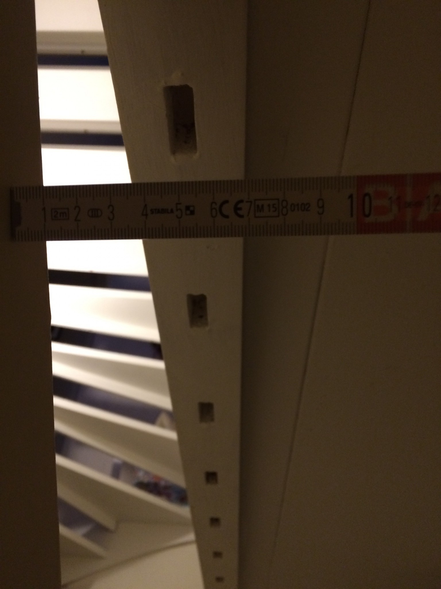

Trappstolpe med tomma spår och hål för spaljéribbor, mätsticka visar måtten för att skapa nya ribbor.
Fungerar perfekt att göra som du tänker. Se bara till att det inte blir över 10 cm springa mellan spaljestolparna.
Klarar man sig utan att limma tro? Tänker mig art det blir ett helvete vid eventuell demontering annars? Är det görbart att runda av kanterna med ett radiestål och en handöverfräs?

Överhandsfräs med rätt frässtål ger en fin rundad kant.
Om du skruvar fast spaljén i vangstycket, borde det bli stabilt, om tapparna är tighta.
