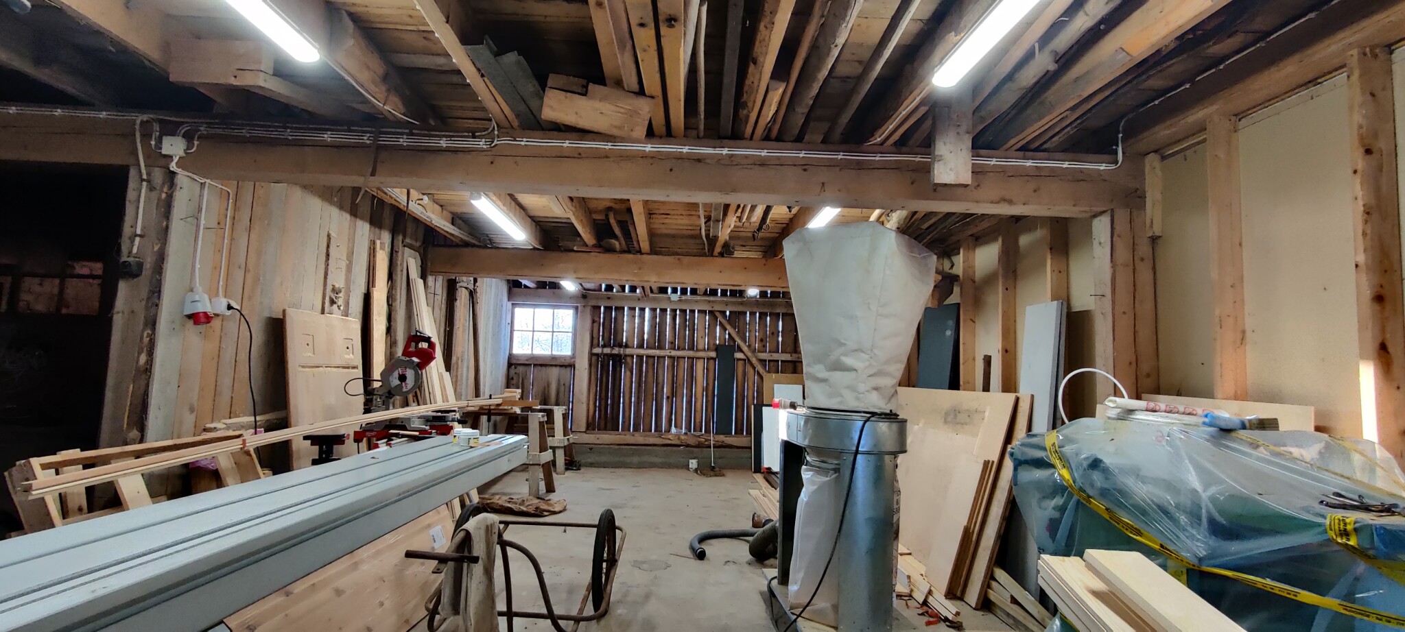

Tänkte be om lite tips när jag bygger snickeri i ladugården. Speciellt när det gäller ångbroms, isolering etc. I mellanbjälklaget.
Har lyckats tömma ut allt skräp som stått i åratal så kan äntligen börja bygga lite 🙂
Snickeriet ska bli på nedervåningen så ett problem är att det "regnar" smuts och grus men jag tänker att jag häftar en vindduk på nedersidan av övervåningens golv för att sedan fylla upp med träfiberisolering eller liknande och sedan en ångbroms och till sist någon enkel panel.
Är det rätt tänkt?
Det blir väl i princip samma sak på väggarna men i mellanbjälklaget blir det som sagt mycket bös från när vi kör maskiner på övervåningen som då kommer att samlas ovanpå vindduken och i golvspringorna.
  • Snickeriverkstad med verktyg, träbjälkar i taket, plankor och material på golvet, och ett fönster som släpper in dagsljus.
