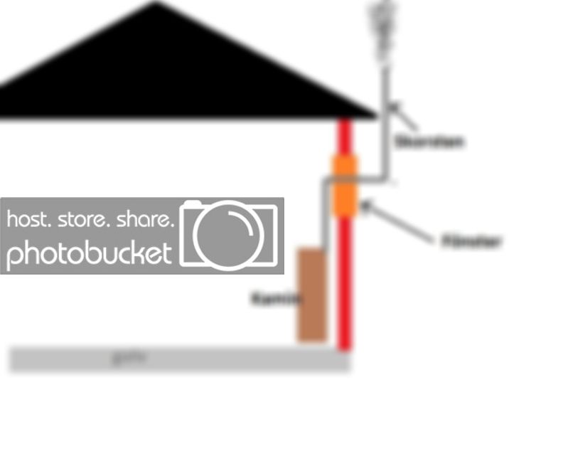

Hej alla glada! Nu har jag fått fart på min gamla villaoljebrännare! Hade tänkt att montera dit den på en äldre vedkamin typ en sån här:
Jag hade tänkt ställa dit den lite provisoriskt i väntan på en alloljebrännare som ska införskaffas om nåt år. Jag har fönster rakt ovanför där kaminen kommer bli placerad, så tanken var ju att byta ut det fönstret mot en skiva och göra hål i den för skorstenen och sedan dra ut den på så sätt! Jag har gjort en liten snabb skiss i profil på hur det är tänkt att det ska bli!
Grejen är den att jag inte har en susning om hur allt sånt här ska vara så innan man ger sig in på det tänkte jag om nån kunde ge mig mer kött på benen, vad man ska tänka på vid skorstensbyggen, brandrisk, dimension och vinklar på rör etc etc! Behöver all hjälp jag kan få med detta budget-bygge!

Du skall göra en bygganmälan till kommunen och då måste du ha en kvalitetsansvaig. Han bör ju ha lite information att ge dig.
Vad jag direkt ser är att skorstenen måste upp över nock.
Och oljebrännare var väl nåt som senast installerades nån gång under 90-talet?

Låter lite udda som installation. Hur som helst, du behöver troligen ingen kvalitetsansvarig bara för att du gör en bygganmälan och skulle det behövas så ansöker du om att själv vara KA.
Om du ska få det där billigt och brandsäkert måste du nog få tag i cortenstålrör ca 4 mm tjockt, diameter beror på eldningskällan och skorstenens höjd. Sedan får du svetsa samman ditt rör i lämpliga vinklar, 90 gradare är kanske inte det bästa ur sotningssynvinkel. Vid genomföringen ska röret brandisoleras 2x30 mm nätmatta, samt att du bygger ett genomföringsschakt i minerit som ger ytterligare 100 mm luftspalt.
Du måste också tänka på ett upplag av röret, då lasten inte kommer rakt ned på kaminen utan snarare utanför huset. Upplaget kan inte göras i brännbart material och får inte heller leda värme till brännbart material.
Vad är det för effekt på oljebrännaren? Utan att ha sett vilka prylar du har tänkt använda är min spontana reaktion att resultatet kommer att bli mycket dåligt. En oljebrännare lämnar normalt ifrån sig en mycket högre effekt än en kamin. Sätter du en oljebrännare i kaminen resulterar det i bästa fall bara i en ytterst dålig verkningsgrad och miljöskadliga utsläpp. Har du otur går sakerna sönder och i värsta fall börjar det brinna även utanför kaminen. Har du tillgång till gratis olja, eller varför vill du göra installationen? Det kommer bli dyrare, mindre praktiskt och mer miljöskadligt än att värma med direktel.
Sotaren ställer krav på eldstäder och skorstenar. En äldre eldstad som inte har något nytt godkännande får inte vara närmare brännbart material än en halv meter. Det gäller troligen även skorstensröret om du gör det själv. Vill du ha den närmare väggen än så får du göra någon slags brandvägg. Golvet under samt 40 cm framför och vid sidan om kaminen skall vara obrännbart. Lycka till om du inte kommer på bättre tankar.

Hej igen och tack för svaren! Det är en liten verkstadslokal det handlar om på 45kvm. Tanken är att ha underhållsvärme med vanliga elelement på kanske 5grader, sedan när man ska nyttja lokalen så ska man kunna få upp värmen till 15-18grader snabbt och enkelt med hjälp av denna kamin, grejen är den att jag inte får göra nån åverkan på fastigheten, därav mina funderingar ang. byta ut fönstret mot en skiva med genomföring av skorstenen där! Olja har jag gratis, men även ved och tanken var att både kunna elda med ved och olja, funkar det inte med olja så är det inte hela världen, då får det endast bli vedeldning i kaminen!
Men om jag tex tar och bygger ersättningskivan för fönstret i brandsäkert material så borde det funka eller vad tror ni? Storleken på skivan kommer bli ca 600x400mm(uppskaddade mått) och skorstensanslutningen på kaminen jag inhandlade är 110mm, så det är alltså några meter rör med godstjocklek på 4mm jag behöver? Jag har lite kontakter inom metallindustrin så det borde gå att ordna! Problemet blir väl kanske att få fast det tillräcklig i väggen för att det ska hålla för tyngden, när det är 4mm i godstjocklek så väger det ju några kilo! Nån som har några tips på detta?

Kan du inte ställa en hel gammal olje/kombipanna precis innanför fönstret och ansluta pannan till ett "megaelement"? (Om det ändå är en hempullösning så kan du kanske köra med ett par kylare för bilar med rejäla fläktar).
Visst är en kombipanna klumpigare, du behöver separata element och troligtvis så lär du behöva hålla plusgrader (inte säkert att kopplingarna blir täta om man har glykol i systemet, jag vet dessutom inte vad cirkpumpar tycker om glykol), men priset är väl ungefär samma för en begagnad oljepanna som för en begagnad kamin...
