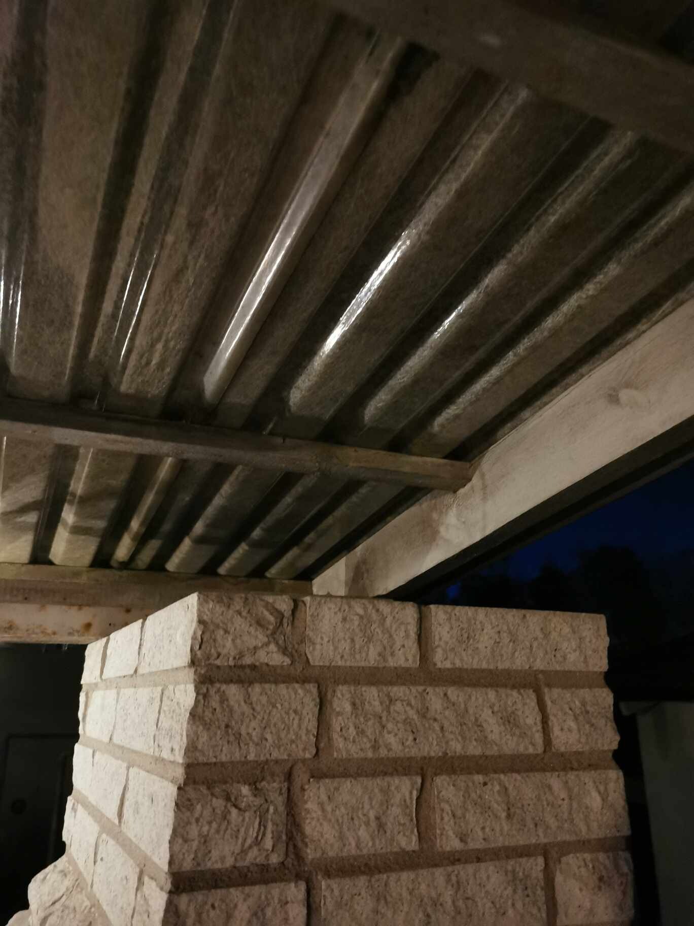

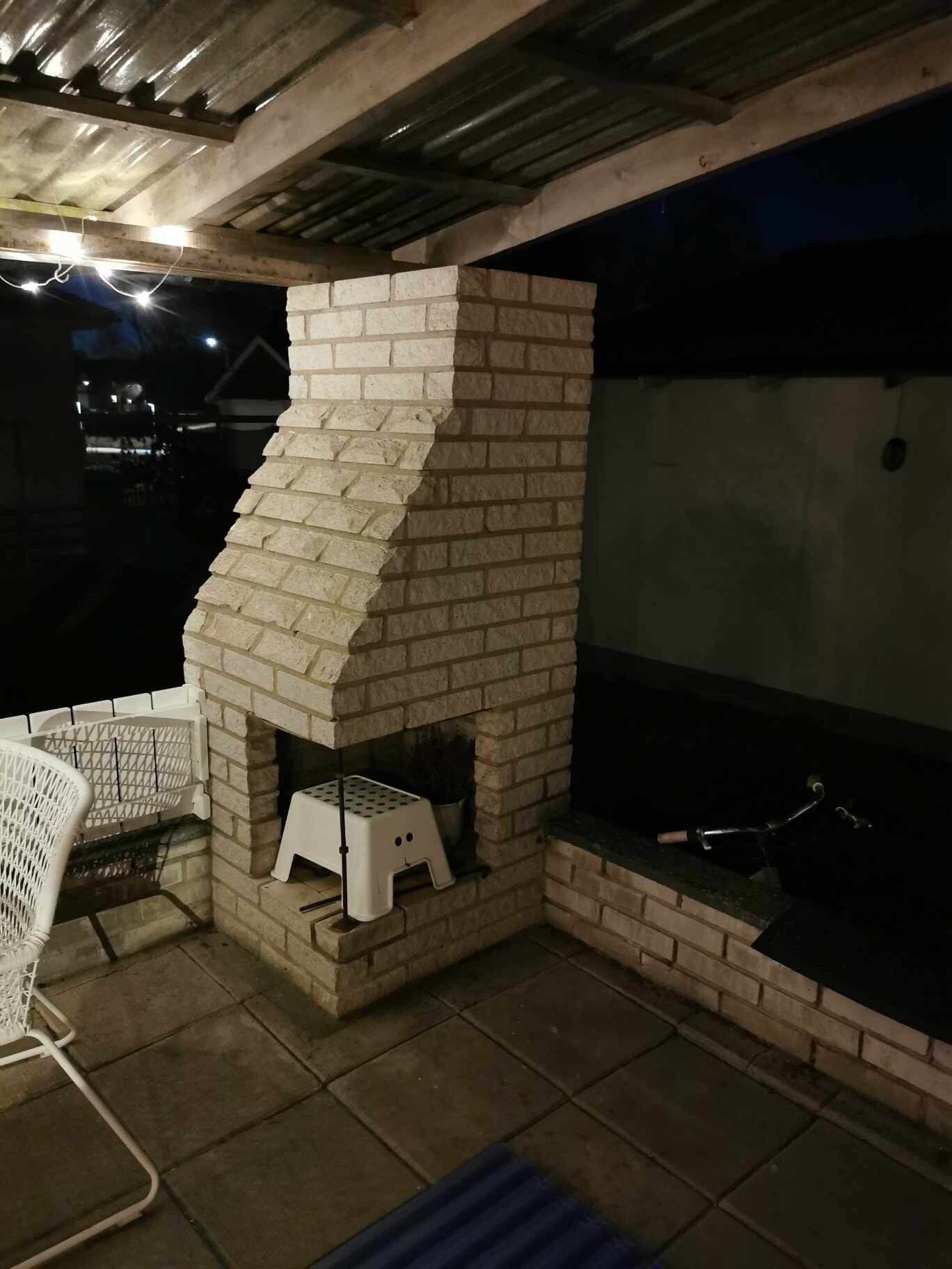

På uteplatsen i vårt hus har de gamla ägarna byggt en märklig grillplats. De verkar aldrig ha eldat i den, och det bör man inte göra heller då röken går rakt upp till plasttaket.
Tegelgrillplats på uteplats under plasttak, med vit pall inuti.
Tegelgrillplats med plasttak ovanför, sett underifrån.

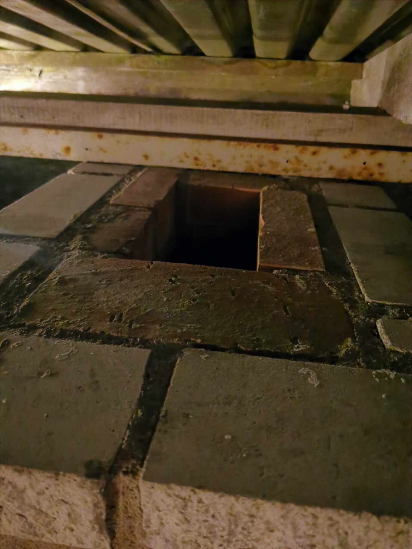

Det finns ett hål uppe i tegelgrillplatsen som är ca 12*27 cm stort.
Tegelgrillplats med rektangulärt hål sett under ett plasttak.
Jag skulle vilja fixa till detta så att grillplatsen går att använda och funderar på om det kan vara tillräckligt att sätta dit en enkel skorsten där man bara sågar ut en fyrkantig del av plasttaket och köper delarna här nedan?

Hade det inte varit trevligare med en dubbelmantlad blockskorsten typ isokern ?
Inte lika känsliga med brännbart dikt ann.
Sen måste du tänka på gnistbildning på plats taket

Jag kan ingenting om skorstenar, men vill komma rätt billigt undan då vi troligen inte kommer använda den där grillplatsen så mycket. Som det är nu att det är plasttak rakt ovanför känns lite tråkigt, för då går den inte att använda alls.
Jag kollade lite snabbt på blockskorsten isokern och de verkar kosta en rejäl slant.
Den skorstenen du kollat på har 50mm till brännbart så det behöver ju inte bli någon mega hål.
Största problemet är vår att få taket tätt efter man sågat upp hålet.
Är tanken att du bara ska elda med kol ?

Det ska vara trall under på golvet, och under det är stenplattor och sen verkar det vara sand. Så kommer det in lite vatten i någon glipa är det ingen större fara.
Min tanke spontant är kol/briketter, eller möjligen lite brasved på hösten någon enstaka gång. Då det är trä mot ena sidan grillen så är risken att det blir rätt varmt där så jag måste kolla först hur varmt det blir.
