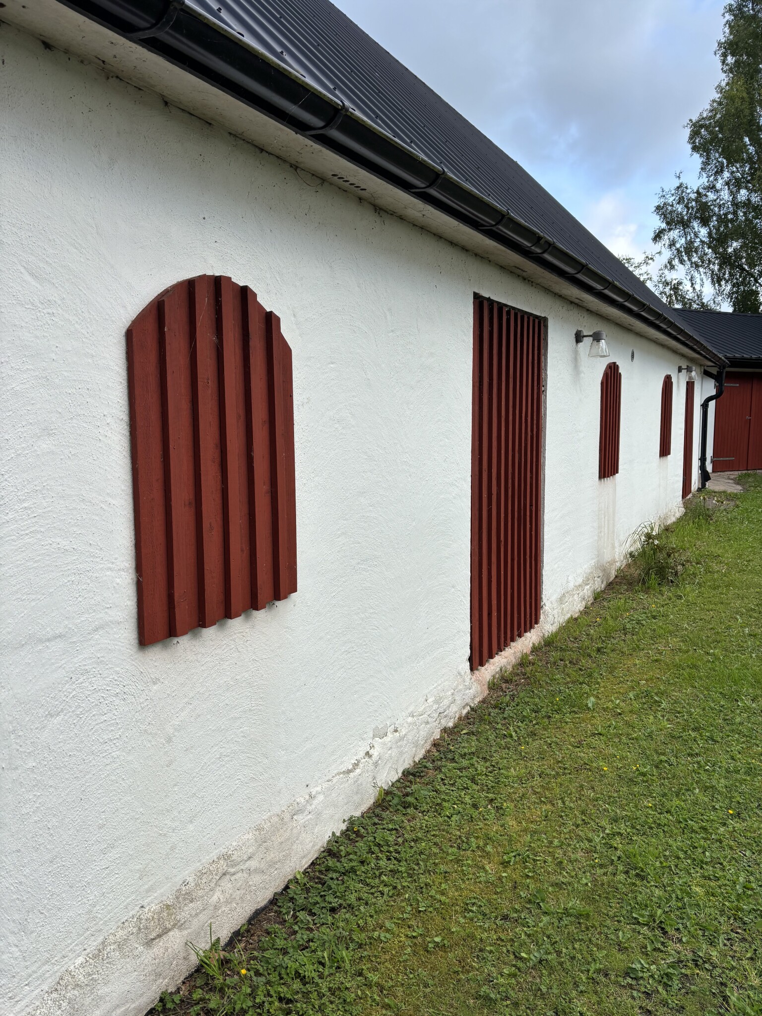

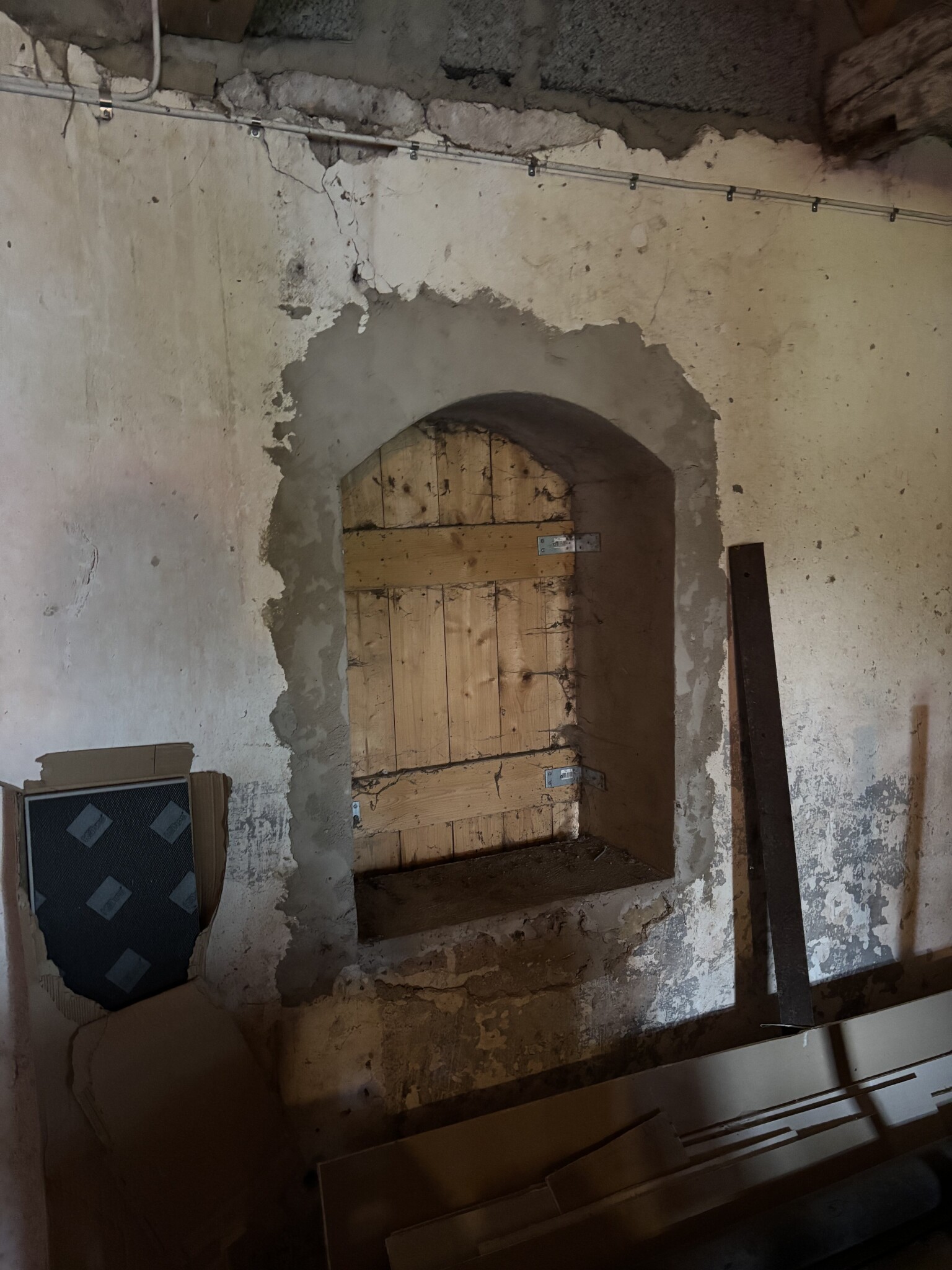

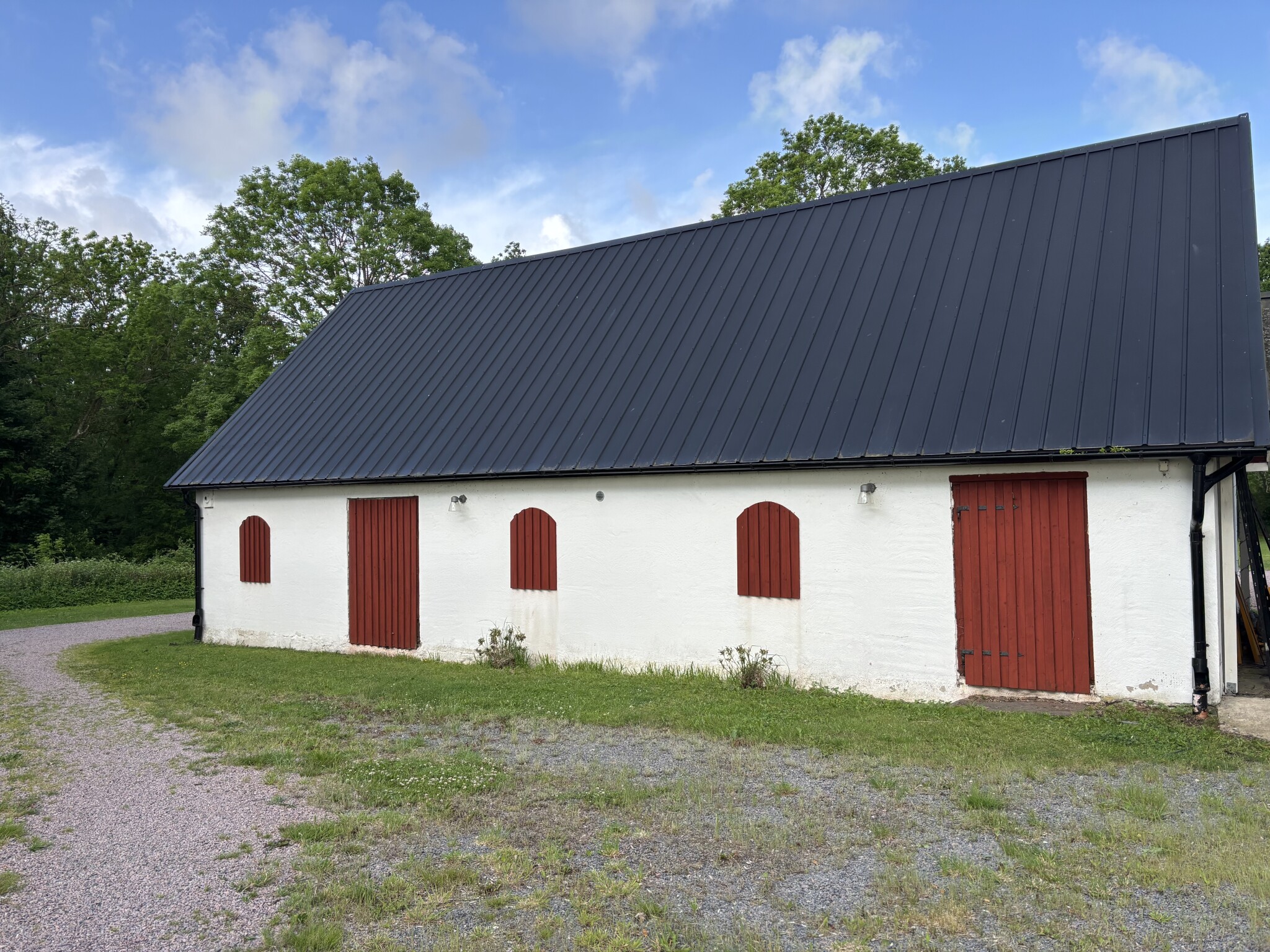

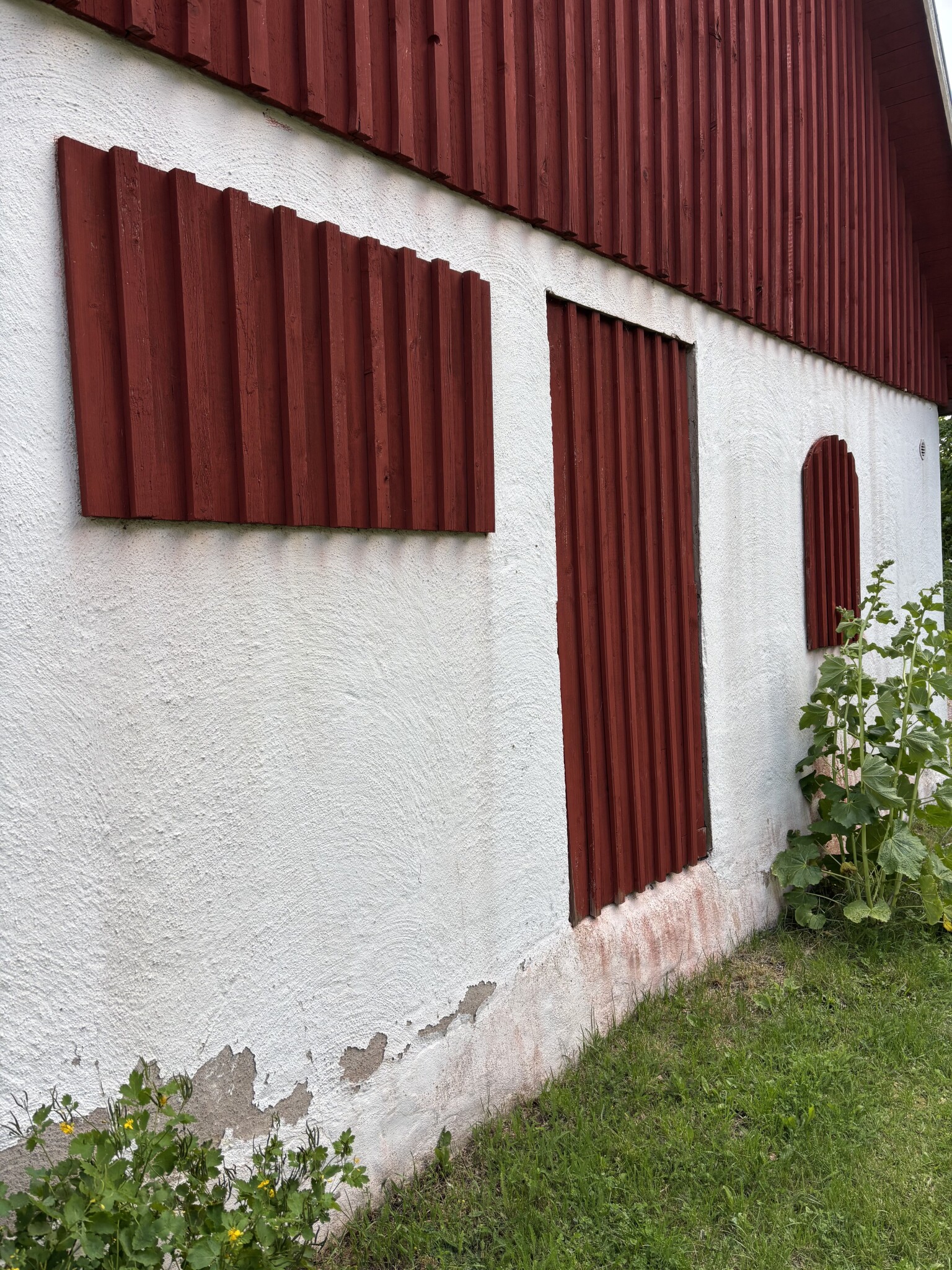

Har en lada som jag vill få in lite ljus till och tänkte ersätta skivorna som täcker idag och bygga fönster. Min tanke är att göra egna i samma form som finns. Vad tänker ni?
Träslag etc?
Skära ut i skiv form och lima ihop till rätt tjocklek eller hur hade ni gått tillväga?

Ja det där var ju en tråkig lösning, satt antagligen spröjsade i gjutjärn inmurat förr? Skulle väl gå att få svetsat på ngn verkstad.
Ja det hade varit trevligt, men låter dyrt?
Göra egna i trä är kanske billigare.
Mät hålen och leta på nätet efter begagnade gjutjärnsfönster.
Garanterat någon standardstorlek som finns fler av.

Hur fäster man förresten glaset i metallbågar traditionellt? Stift som i trä funkar ju inte...
Tänkte samma sak. Jag har hittat lite metallbågar online nu men tänkte precis den tanken, hur lägger man glas i dem och hur fäster man dem, känns som det är smidigare att jobba med trä bågar.

Loppisar, "Spiken i kistan", byggnadsvårdsbutiker. De vet hur man fäster glaset. Inte uppvärmt=gjutjärnsfönster, uppvärmt=träbågar.

"Glas monteras med lämplig svart fogmassa."
https://qvesarum.se/products/gjutjarnsfonster-oppningsbart-640x1190
Verkar trovärdigt, tycker jag.

Jo, men hur gjorde man förr (eller om man vill vara traditionell)
Gårdsdrömmar87
Har endast kännedom om ett enda mtrl för att "fästa"/täta rutor - linoljekitt.
Innan dess satte man rutorna i sågade spår (träbågar såklart).
För metall så används väl ibland gjutna kanter/piggar, eller plåtvik där plåt använts. Oavsett så behövs ngt mer för att hålla glasen på plats. Kan inte komma på ngt annat vattenfast än linoljekitt.
I den mån metallbågar använts innan linoljekittet var uppfunnet (eller känt på våra breddgrader) så var de nog öppna, dvs inga glas.
