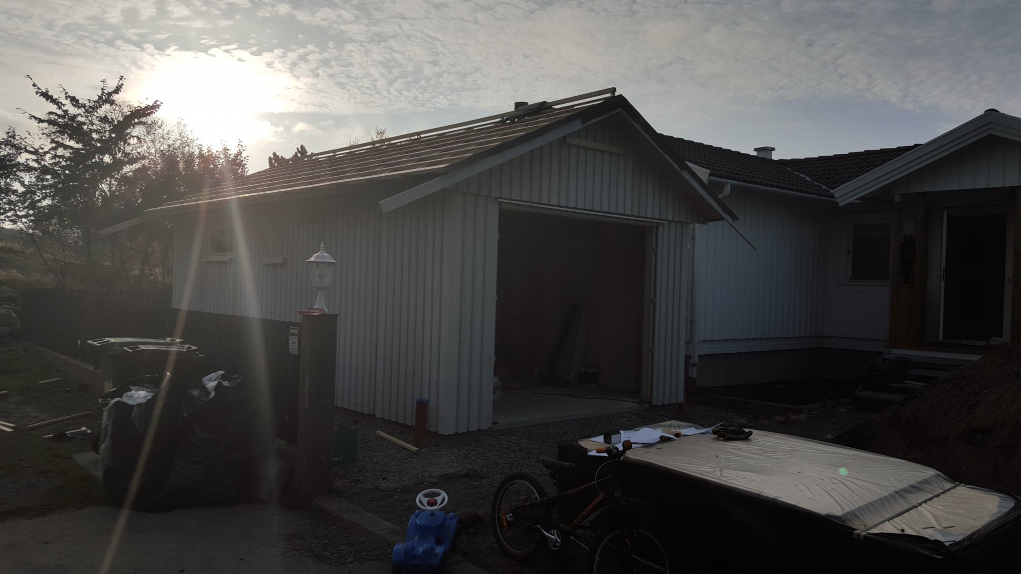

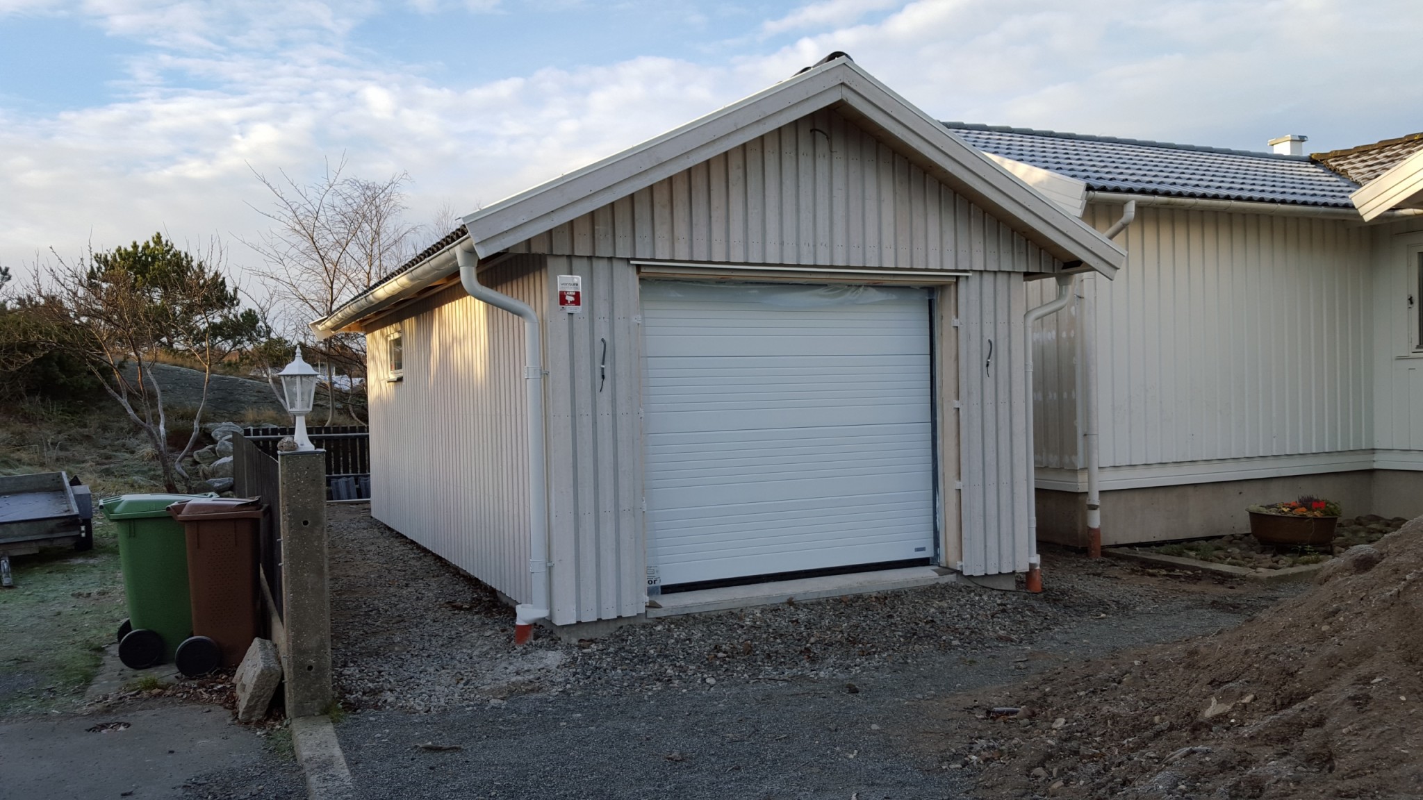

Då har jag kommit en bit på väg! Taket är på, garageporten är i och värmen är på :)
Då är det bara invändigt kvar...

Lyfte du upp takstolarna för hand? Tänker mest på gavel sidorna. Tunga?
En kort fråga: Vad har du för avstånd mellan husets grund och garagets?
Gavel sidorna var riktigt tunga! Vi var två st som lyfte uppdessa. Vi bar först in dem (uppochnerpå) I garaget och sedan lyfte vi upp en sida itaget. Vinklade sedan upp dem och stöttade med en 45*70 därefter justerade dem på plats. Hade garaget varit större skulle jag rekomenderat en mindre kranbil.
Menar du mellan bostadshuset och garaget?
Japp! Vi kommer också att få tight så jag är lite nyfiken på hur tight man kan ha utan att det känns för trångt. :-)
Ok, det är 1700mm. Känns precis lagom. Har dörren på den sidan också så det känndes nödvändigt. Många som undrar varför jag inte byggde större garage. Det är väl självklart ekonomiskt men också vill jag inte ha för tight runt om.

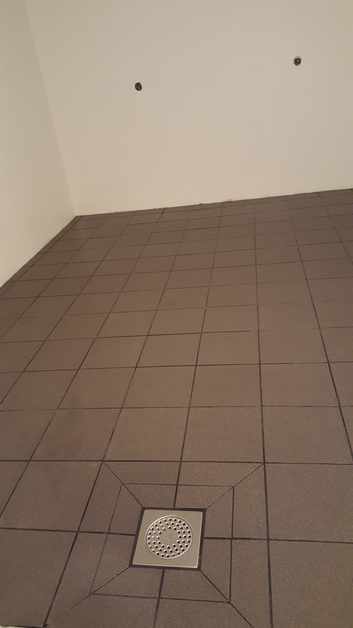

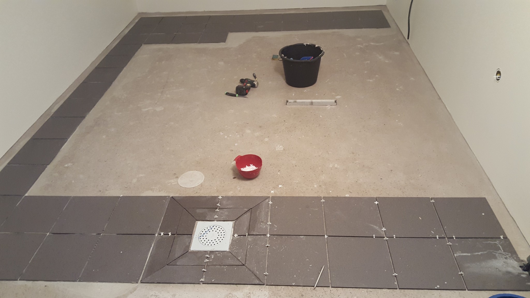

Klinker på golv!
Golvet färdigt!

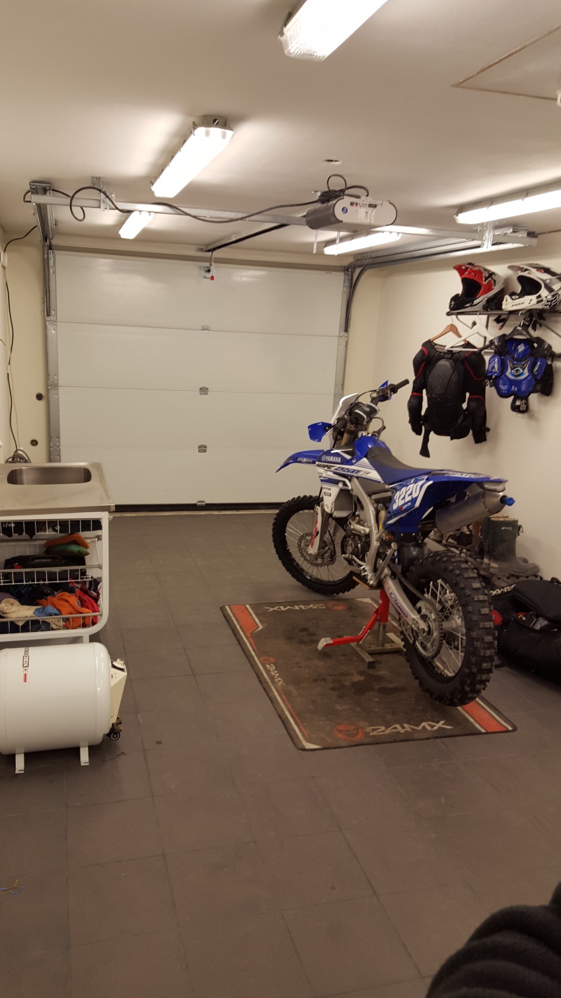

Nästan klart! Nu är larmet också installerat (Verisure) Dock återstår lister!
