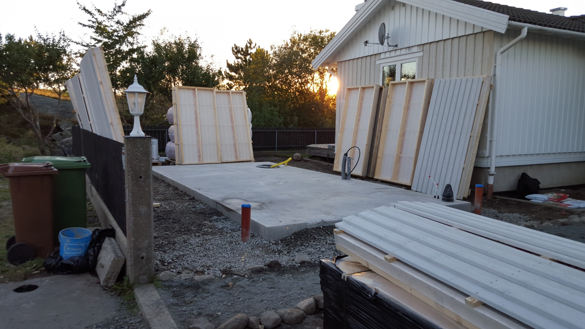

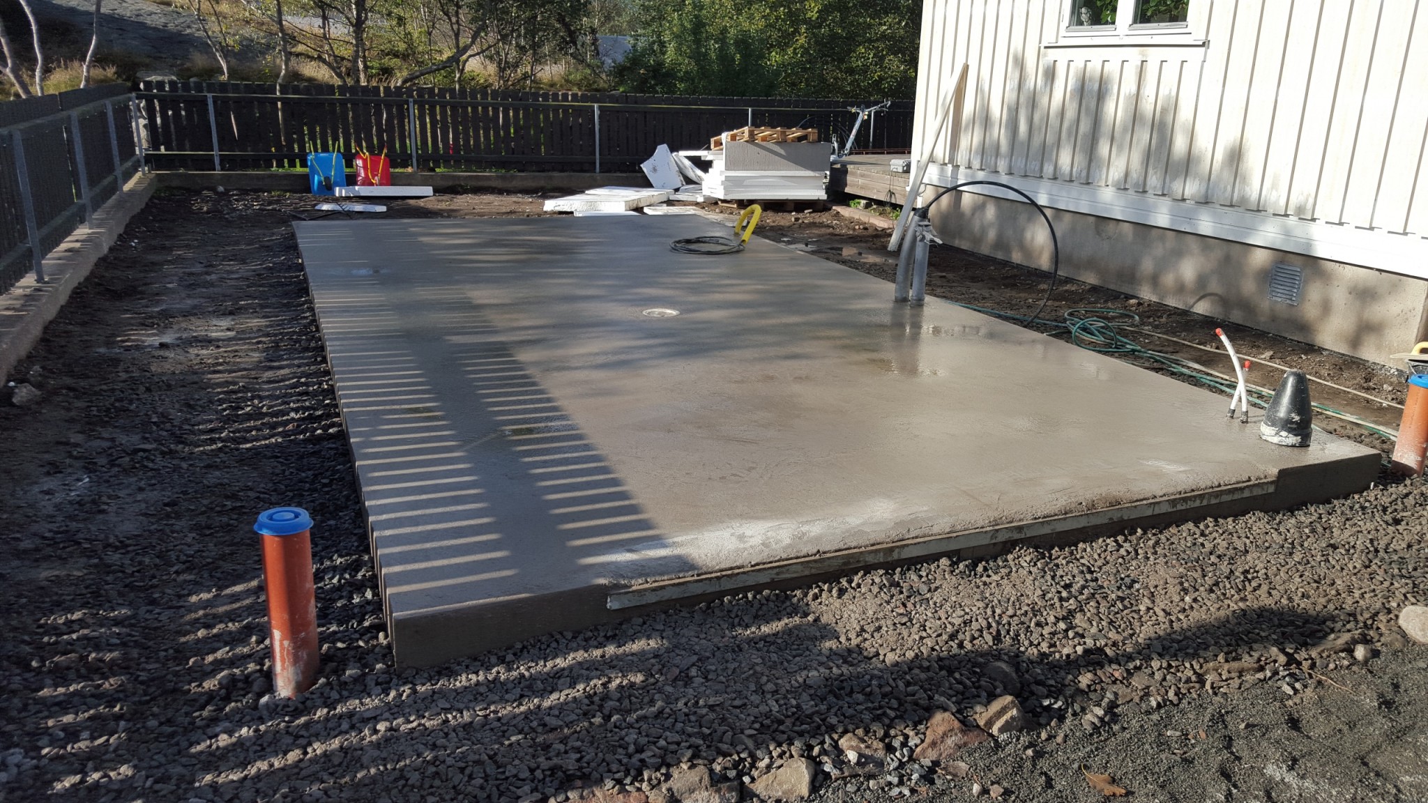

Då var betongen lagd! För två glada betongamatörer så gick det relativt smidigt! Vibbratorn var rätt stygg mot ryggen och sloddan blev man bra trött i armarna av ☺
http://fscomps.fotosearch.com/compc/STK/STK016/jww1173.jpg 20150926_102620.jpg
Nu får vi vattna några dagar. Huset kommer på måndag och montering börjar vi med om någon vecka 👍

Har du även tjälisolerat med cellplast runt plattan?
Nej, jag gjorde inte det då jag frågat runt olika snickare och en kille som bygger grunder här ute på ön. Dem brukar aldrig lägga tjälisolering då dem anser att områdena inte är speciellt tjälkänsliga. Vad vet jag, men jag har inte gjort det. Det skall dock tilläggas att tjälisolering ingick i grundpaketet.

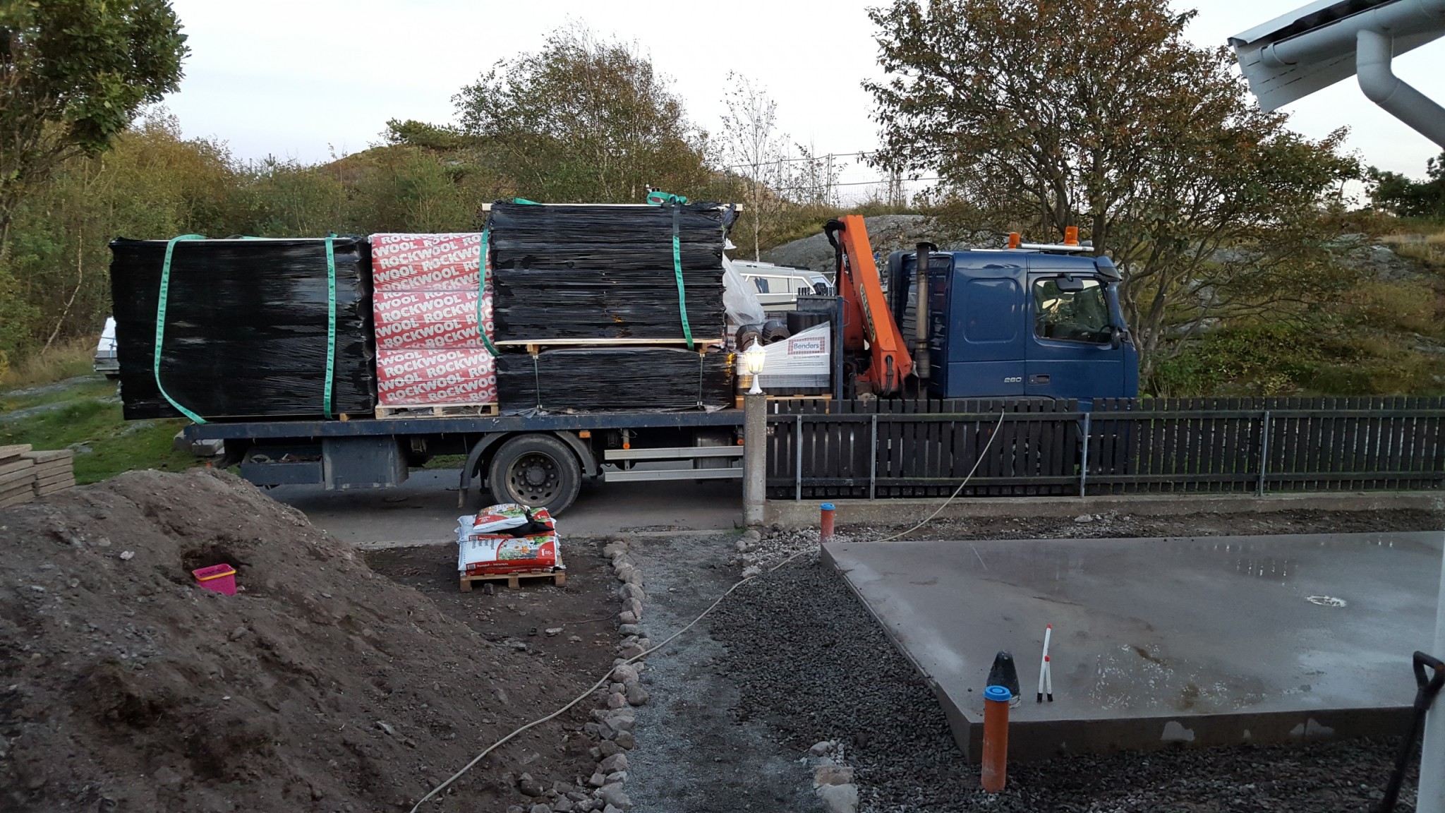

Då kom äntligen garaget!
Som jag sa till grabben 4år; Som ditt lego fast större 👌
OXYD och 1 till

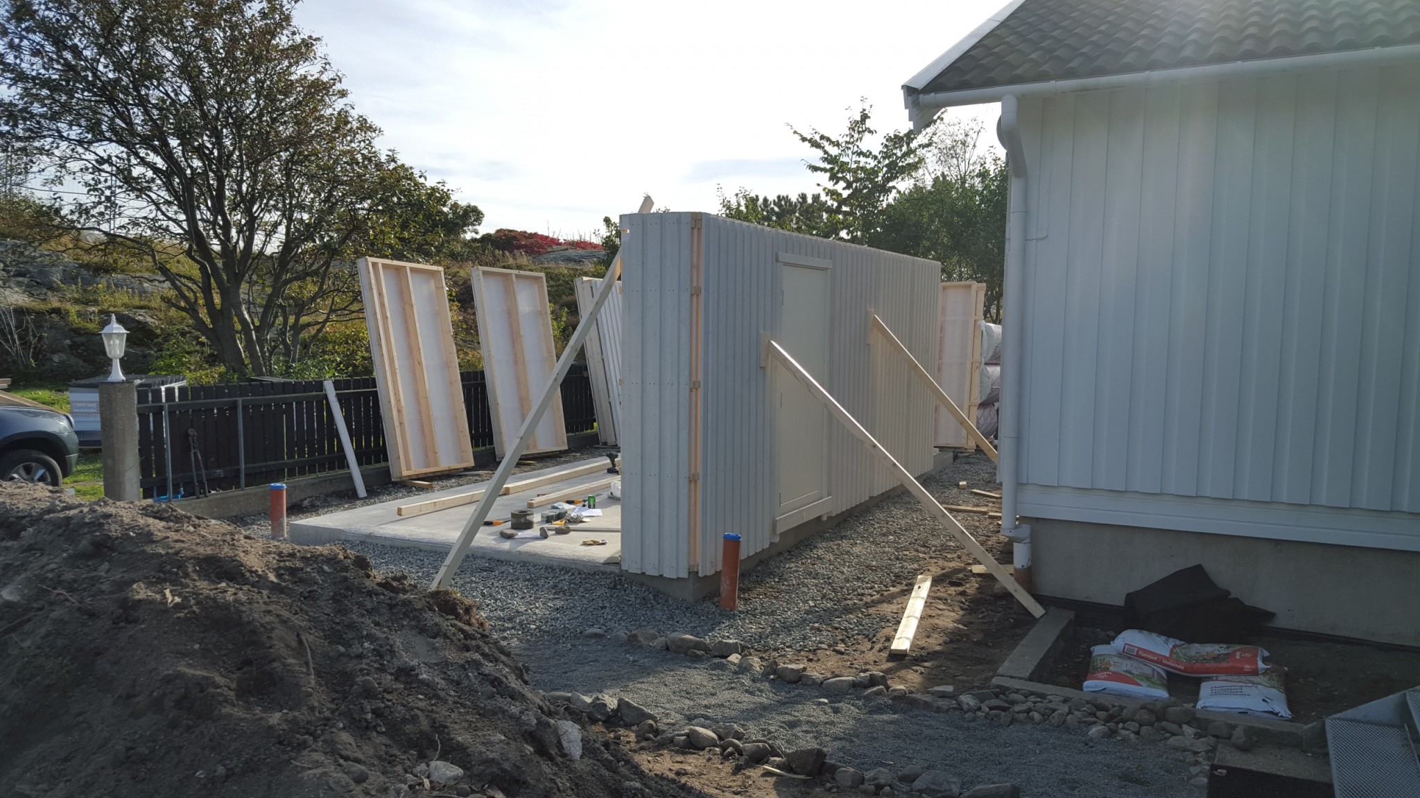

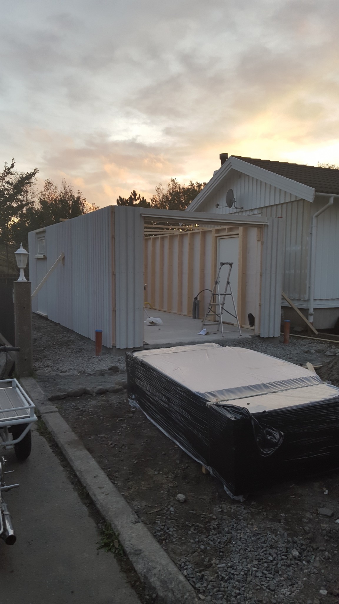

Då börjar snart monteringen

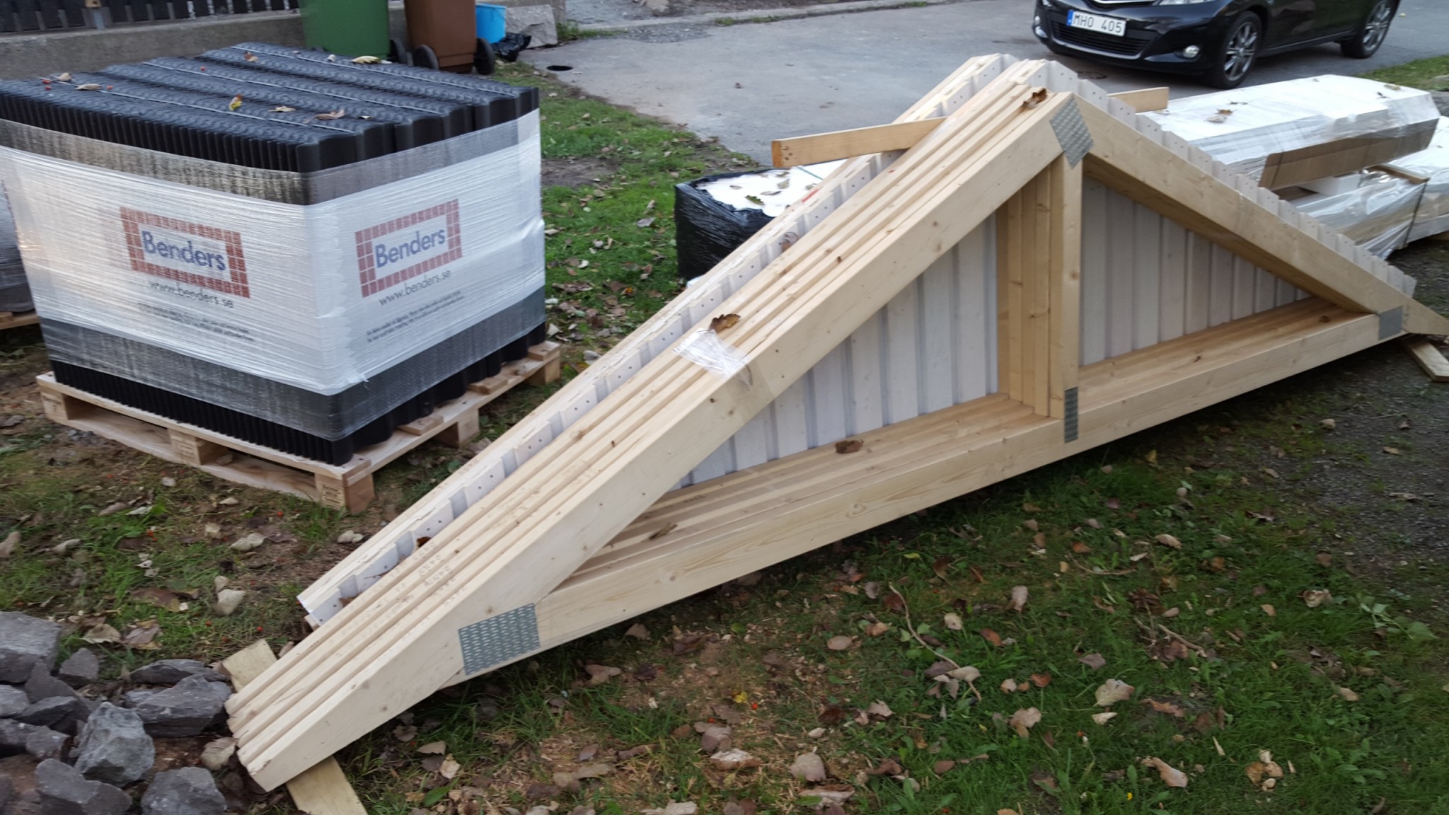

Takstolar från Derome och betongpannor från Benders
Fönster och dörr färdigtmonterade i fabrik
OXYD
Blir det dubbla reglar mellan blocken?
Ja, det blir det genom att det sitter en 120*45 i varje block. Så vart annan stående regel blir dubbel.

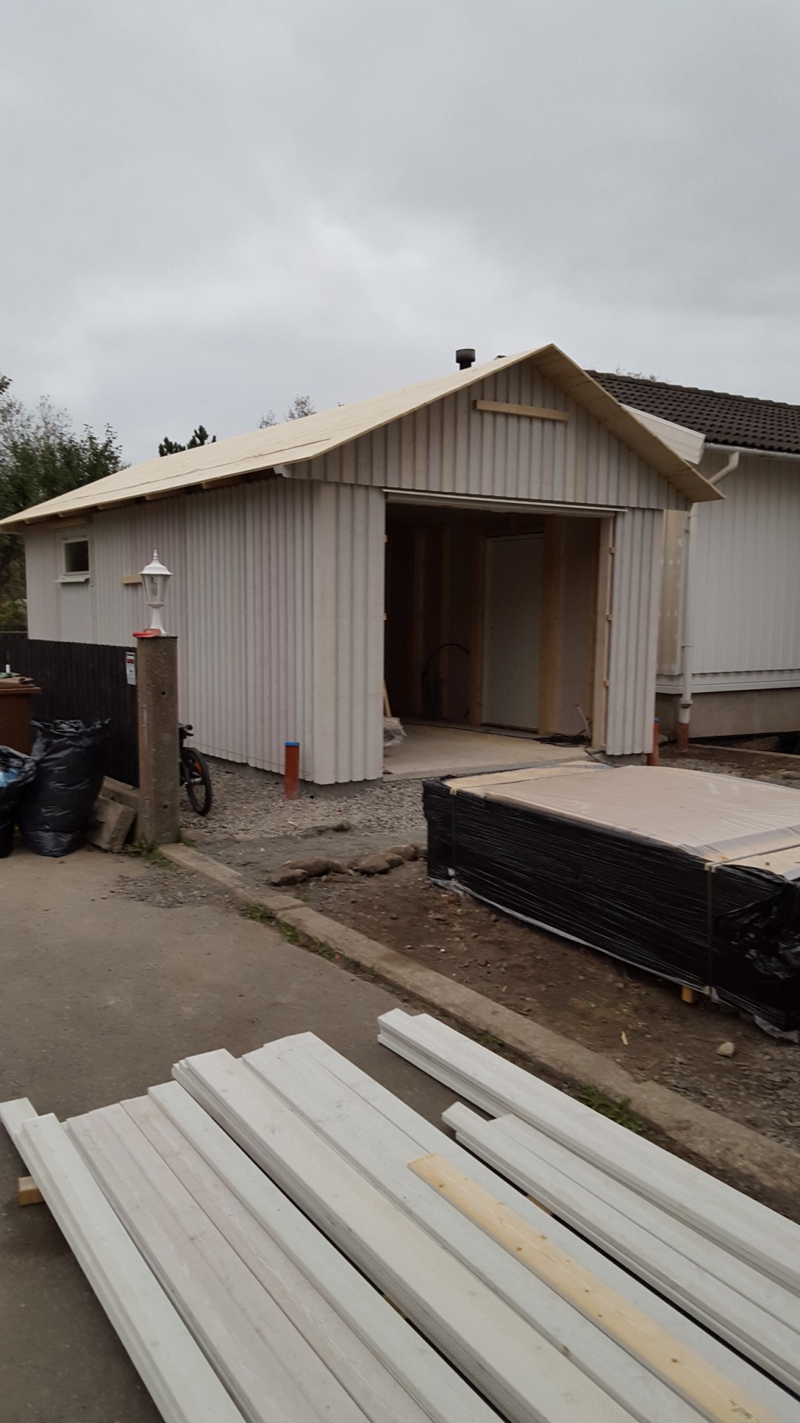

Påbörjat 👍
Väggarna uppe

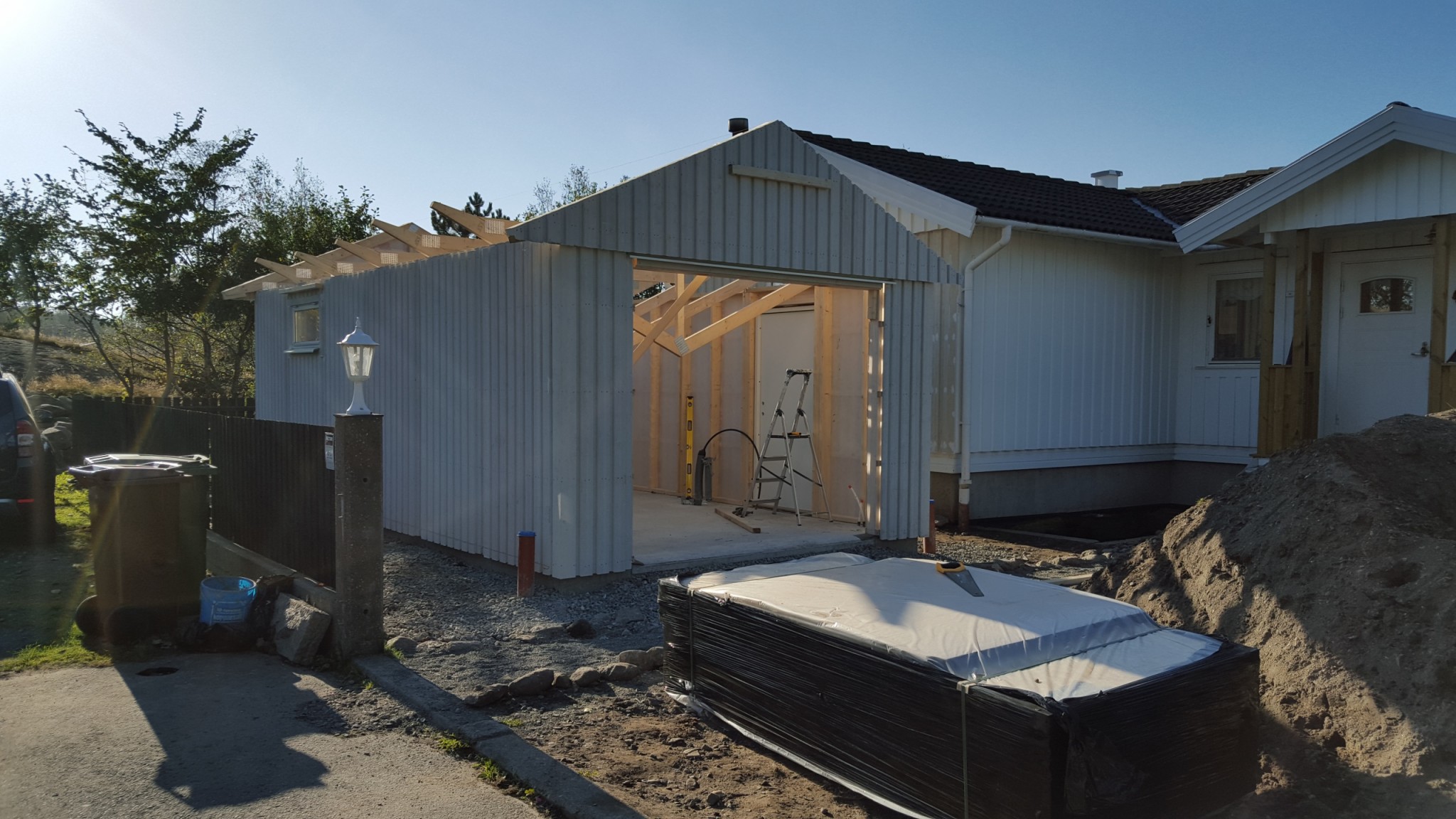

Takstolar på gång!
saiter och 1 till

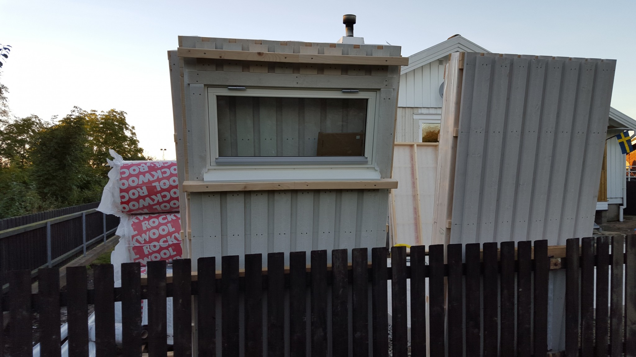

Innan råspontluckorna sattes monterades insektsnätet, fuktspärren och glespanelen i taket, isoleringen lades därefter ovanifrån till 240mm totalt.
Perfekt om man hinner isolera uppifrån innan regnet kommer...
