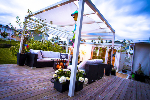

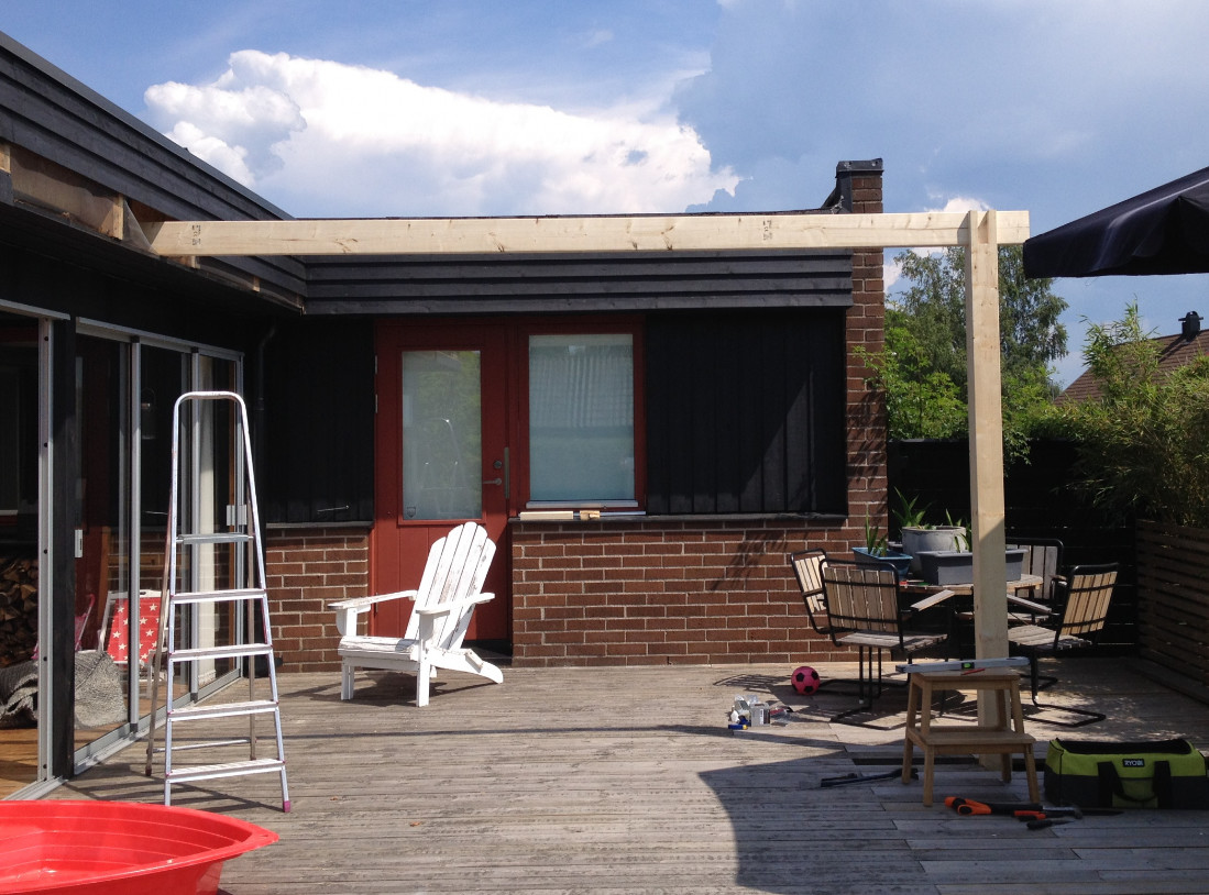

Har börjat gå i tankar om att bygga en pergola och beslutat mig för en rak konstruktion i 95*95 stolpar hela vägen. Men jag får inte till det i huvudet hur jag löser infästningarna i vinklarna
Tittar man på bilden så har dom en balksko som är gradad 90g åt 3 håll. Enkelt då man bara kör i stolpe och skruvar. Men jag hittar inga. Har någon nått annat tips på hur man löser det annars.

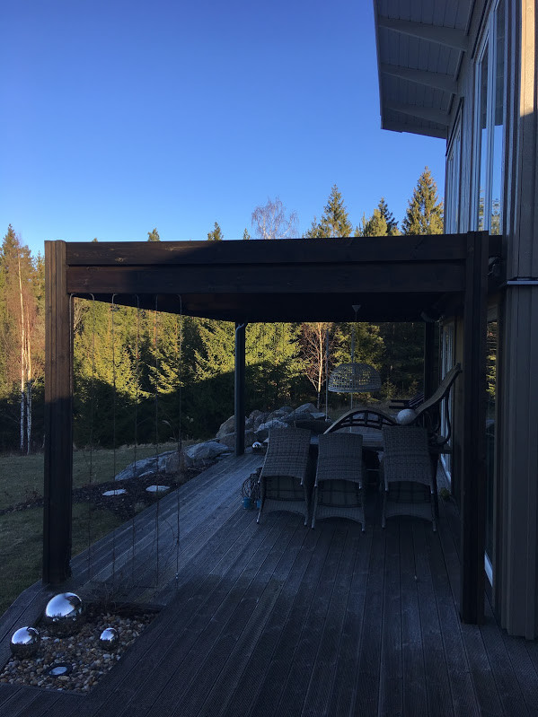

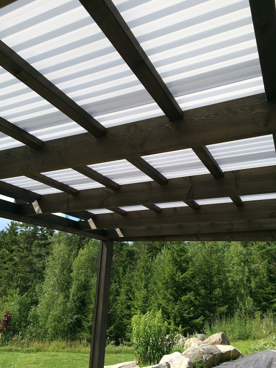

Jag löste det som bilden.
Dock hade jag 45x195 som överliggare.

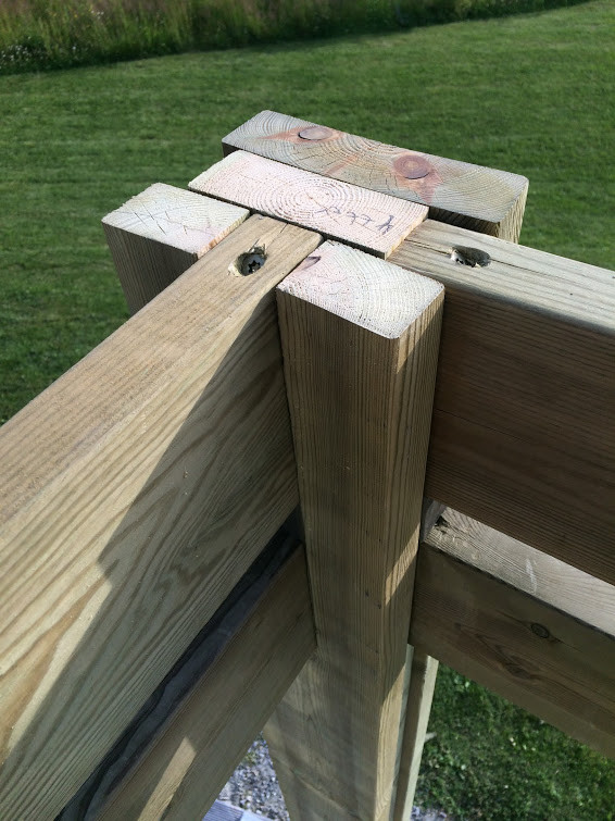

Borra in en ~30 mm rundstav i änden av den liggande, med motsvarande grunt hål i stolpen.
Sen två slanka skruvar som drar ihop den stående med den liggande.
Rundstaven tar lasten i vertikal riktning och skruven ser till att det håller ihop och att den liggande inte snurrar.

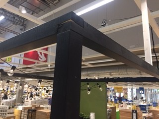

Jag vill ha konstruktionen som på bilden med fyrkantstolpe hela vägen utan att bryta konstruktionen.
På bilden har dom nog använt bauhaus beslagen och målat dem vita. Får nog bli så. Känns mest stabilt
