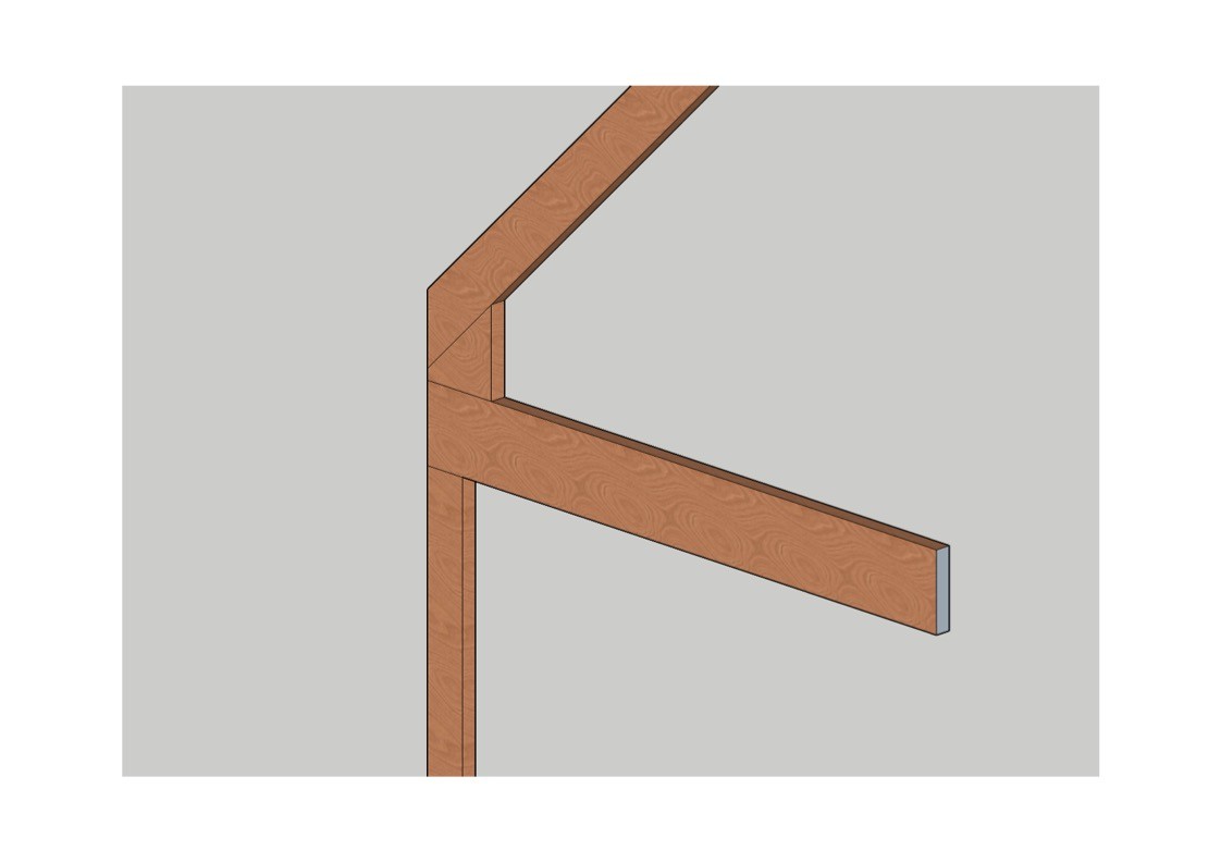

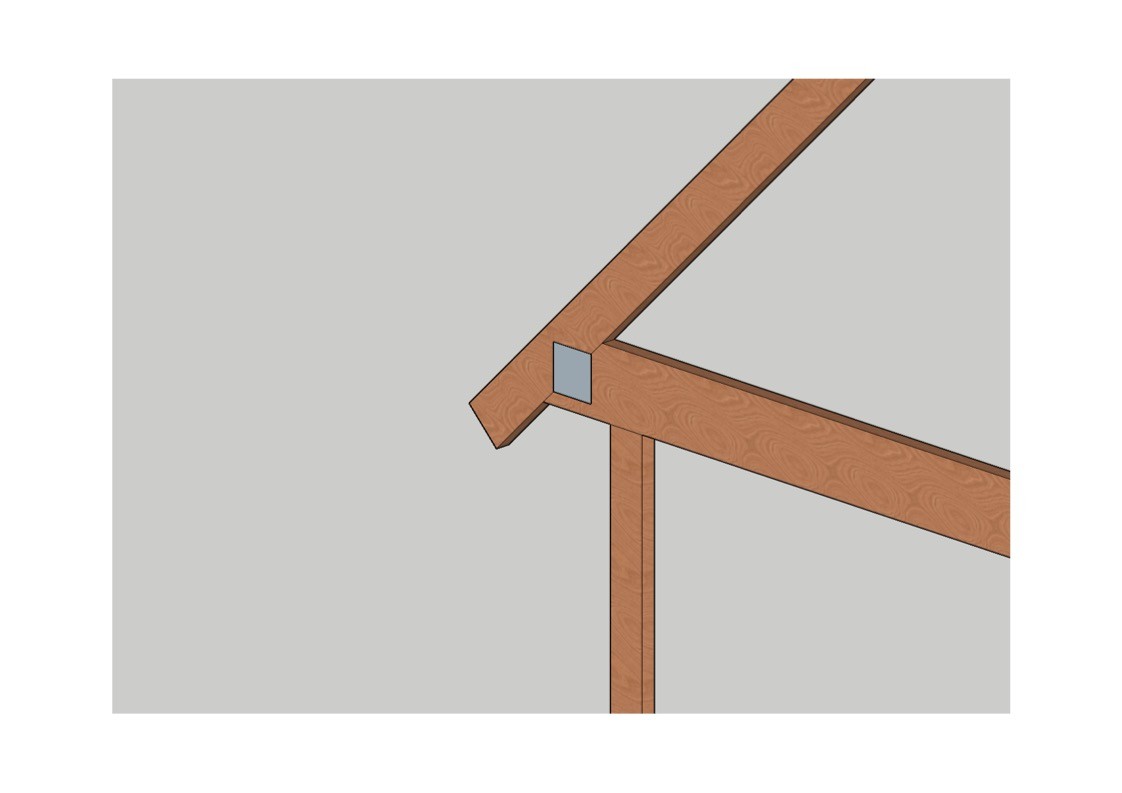

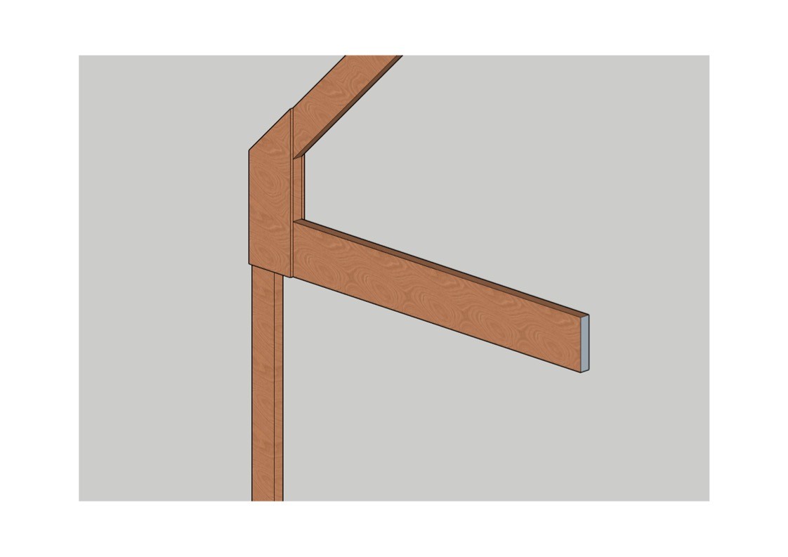

Ska "dra" in takfoten till nära obefintlig på 70-tals 1,5plans, vet att det finns delade meningar om att ha eller inte ha takfot men nu har jag valt att inte ha (om det går).
Problemet som ska lösas är att takstolens (ramverkstakstol) överarm och underarm möts i dagsläge precis utanför ytterväggarna. Detta vill jag ändra genom att lägga till en kil samt skruvlimma plywood enligt bilderna nedan.
Illustration av takstol med insatt kil och skruvlimmad plywood för takfotsanpassning.
Så här ser det ut idag.
Skiss av takstolskonstruktion med tillsatt kil och skruvlimmad plywood.
Med kil.
Illustration av en takstolskonstruktion med träkil och plywood för renovering av 70-talshus.
Med kil och skruvlimmad plywood.
Är det genomförbart? Om inte hur kan jag gå tillväga? Låt kommentarerna flöda och tack på förhand!

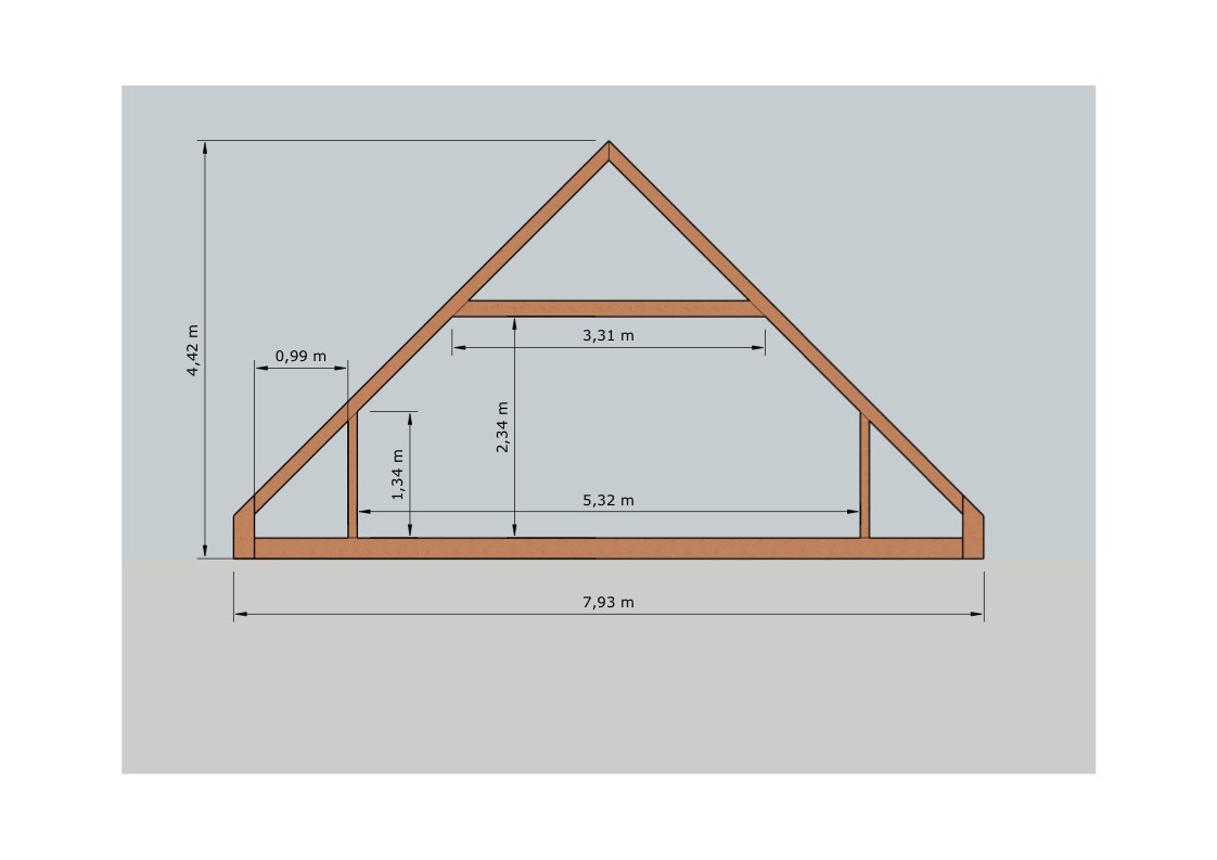

Kan du rita en lika tjusig bild över dagens utseende där hela takstolen syns?
här kommer två bilder, en på hur takstolen ser ut idag och en på den tänkta versionen.
Teknisk ritning av takstol med måttangivelser, inklusive spännvidd och höjd.
Ritning av en takstol med måttangivelser, inklusive längder och höjder i meter.
Den konstruktion som du har ritat är inte stabil och därför olämplig. Teoretiskt skulle du kunna förlänga de vertikala reglarna i ytterväggen med skarvstycken och låta takstolarnas högben möta dessa, men finns det inga hammarband i vägen? Att bygga utan taksprång är dumdristigt. Jag kan ge dig åtskilliga exempel på det.

Väggen har hammarband det är bara jag som var lite lat när jag ritade. Ville bara visa vart ytterväggen är placerad i förhållande till takstolen.
Om man bortser från nackdelar med ingen takfot, går det genomföra det jag tänkt?
Ett ärligt svar: Nej. Hammarbandet är i vägen. Tar du bort det tappar väggen stabilitet. För att lösa problemet behöver du bygga om takstolarna ordentligt och i princip göra ett nytt tak.

Men jag förstår inte heller JustusAnderssons invändningar mot att kapa ner takskägget och förstärka kopplingen mellan överram och underram med limskruvad plywood, och hur hammarbandet spelar in.

Om man bortser från det rent estetiska - som jag har svårt att uttala mig om eftersom jag inte sett huset - så borde det inte vara några större bekymmer? Skärningen i takfoten fyller ju bara funktionen att leda nedåtgående kraft från överramen till dragkraft i underramen. Jag hade dock valt en snedsträva istället för raka plywoodskivor.
