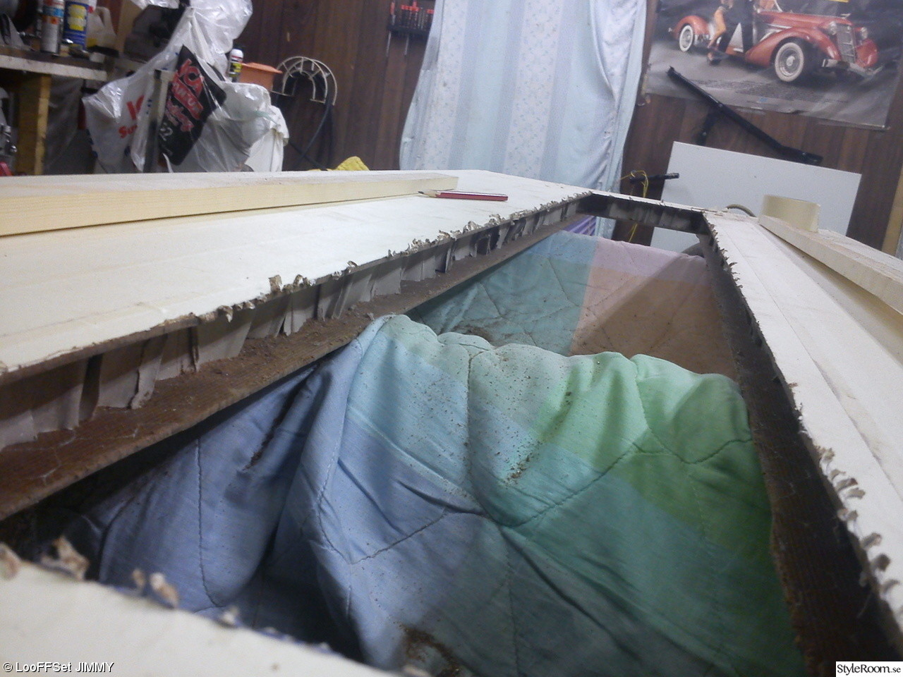

Bygga om slät gabondörr till halvfransk med tre speglar? Möjligt?
Någon som gjort detta med okej resultat?
Istället för att byta dörrblad och hålla på med att ändra gångjärn, bleck osv. i karmen, alternativt att byta hela karmen, så tänkte jag eventuellt göra om befintliga gabondörrar till halvfranska spegeldörrar, med tre speglar.
Har aldrig varit inne och "rotat" i en gabondörr så jag har ingen aning om hur ramverket ser ut. Invändigt förmodar jag det är typ papp i ett bikupeformat nät, som utgör fyllningen. Karmen vet jag dock ej hur brett och kraftigt det är.
Går det att såga ur tre fyrkantiga öppningar i dörrbladet för att bygga in speglar i dessa, eller blir det för klent?
Dörrarna som sitter i dag är jättefina, raka och allting stämmer perfekt. Därför river jag gärna inte bort karm eller ens ändrar karm med gångjärn, bleck osv.
Det lär vara lite mer jobb med att bygga om till spegeldörr istället för att köpa nytt dörrblad och börja ändra i bef. karm, men då får jag iaf speglarna exakt som jag vill ha de.
Gabondörrar består ofta av en relativt klen träram med två gabonfanerade plywoodskivor och eventuell fyllning. Att såga hål i en sådan konstruktion för att göra speglar ger nog lika mycket arbete som att bygga en spegeldörr från grunden.
Jag gjorde en variant av detta på 80-talet genom att limma/spika på profillister på nerslipade gabondörrar som målades i vitt. Det blev ok till en rimlig insats
Att såga ur och göra riktiga djupa speglar på en klen gabonram är väl tveksamt om det ens blir något att snickra på, i pappen,,då bytte jag hellre karmar och dörr rakt av.
Men det beror ju på hur många dörrar du har och hur mycket fritid ;-)

Det blir nog inte så lätt.
Du vet ju hur en sån dörr är uppbyggd, bara ett tunt faner/plywoodskikt och sedan pappersinkråm.
Sågar du bort en stor del av dörrbladet blir den nog väldigt sladdrig.
För att inte tala om jobbet att bygga speglar som hänger ihop med det tunna faneret.
Låt den släta dörren vara en slät dörr, måla eventuellt om den.

Detta är så klart det enklaste, men den stilen passar inte här. För det resultatet blir inte ens en helfransk dörr. Även om det är mer likt helfranskt än halv.
När jag sågat ur tänkte jag ta bort fyllningen ca. 40-50mm djupt in från den sågade kanten och limma i reglar som jag sedan fäster profillister och spegel i.
Om jag nu kanske ändå måste köpa färdiga spegeldörrar så kan jag lika gärna såga i en av de gamla för att prova.
Men det hade klart varit intressant att höra om något lyckats med ett sådant projekt.
I mitt huvud går det rätt "snabbt", mäta ut, såga ur öppningarna, ta bort fyllningen 40-50mm djupt, såga till lämpligt stora bitar att ha som inner-ram, stryka på lim, i med de bitarna och tvinga ihop det hela. Sedan har man ramen färdig och spegeln kan tillverkas.

Hittade faktiskt precis bilder på någon som gjort exakt som jag tänkt göra. Bara att man här satte ett avlångt glas i dörren, istället för 3 halvfranska speglar som jag tänkt göra:
Obs! Bilderna är ej mina, de är från följande blog: http://www.styleroom.se/album/30268
