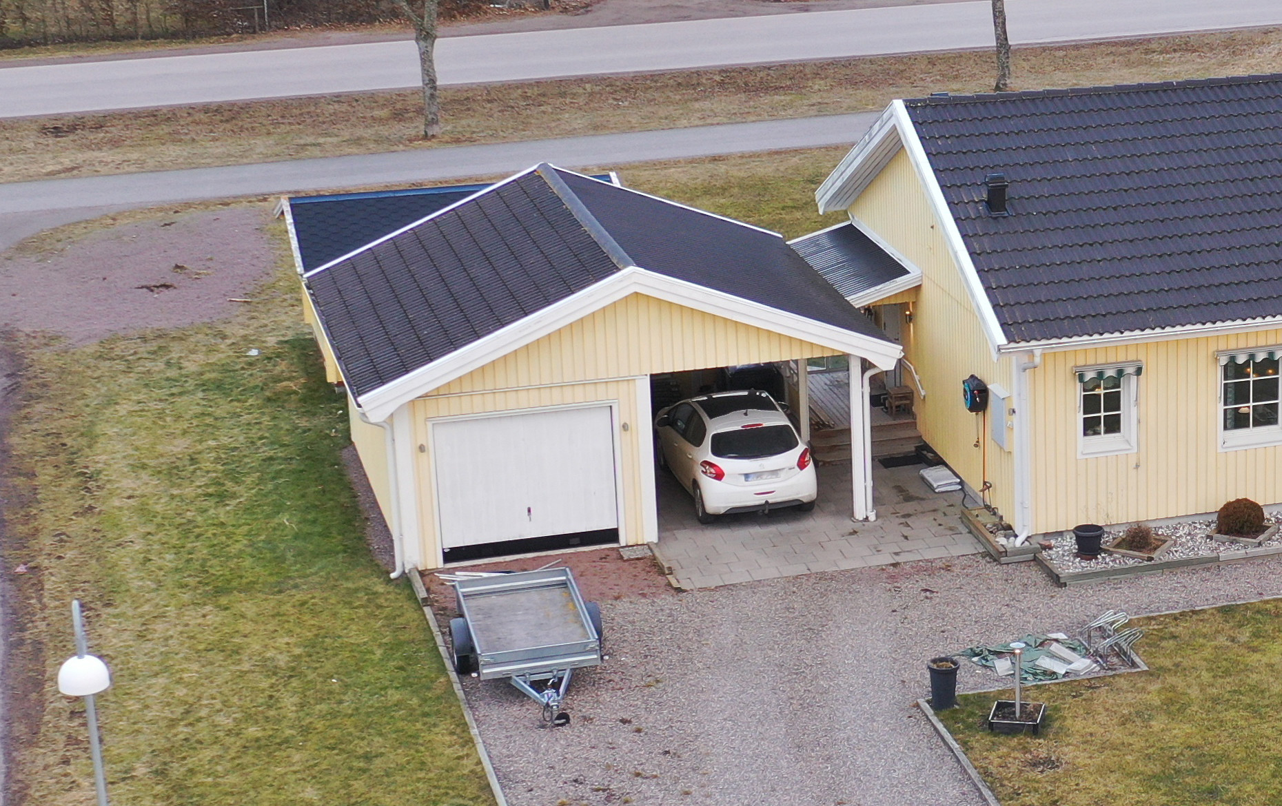

Hej! Nu är det äntligen snart dags för mig att få nycklarna till mig hus! Som jag längtar! Tidigare ägare valde när dom byggde med Älvsjöhus 2008 att ta ett enkelgarage och carport (se bild). Men jag vill ha dubbelgarage... Hur gör man detta enklast? Betongplatta finns endast under garage-delen och i andra delen har dom lagt typ 40x40 plattor som legat där sedan dess. Tips och råd mottages tacksamt.
Kan jag gjuta en "halv" platta (alltså carport delen)? Något annat konstigt? Behövs nytt bygglov?
  • Flygbild av ett gult hus med enkelgarage och intilliggande carport med parkerat fordon.
Går gör det, sen behöver man veta mer men generellt så ja, "halvplatta" fäst i den befintliga, regla upp ny vägg, ta rätt på om befintlig mellanvägg är bärande.
Då du förändrar utseende så bedömmer jag det som bygglovskrävande. Då du är nära huset så kommer det troligen att bli krav på brandklassning också
