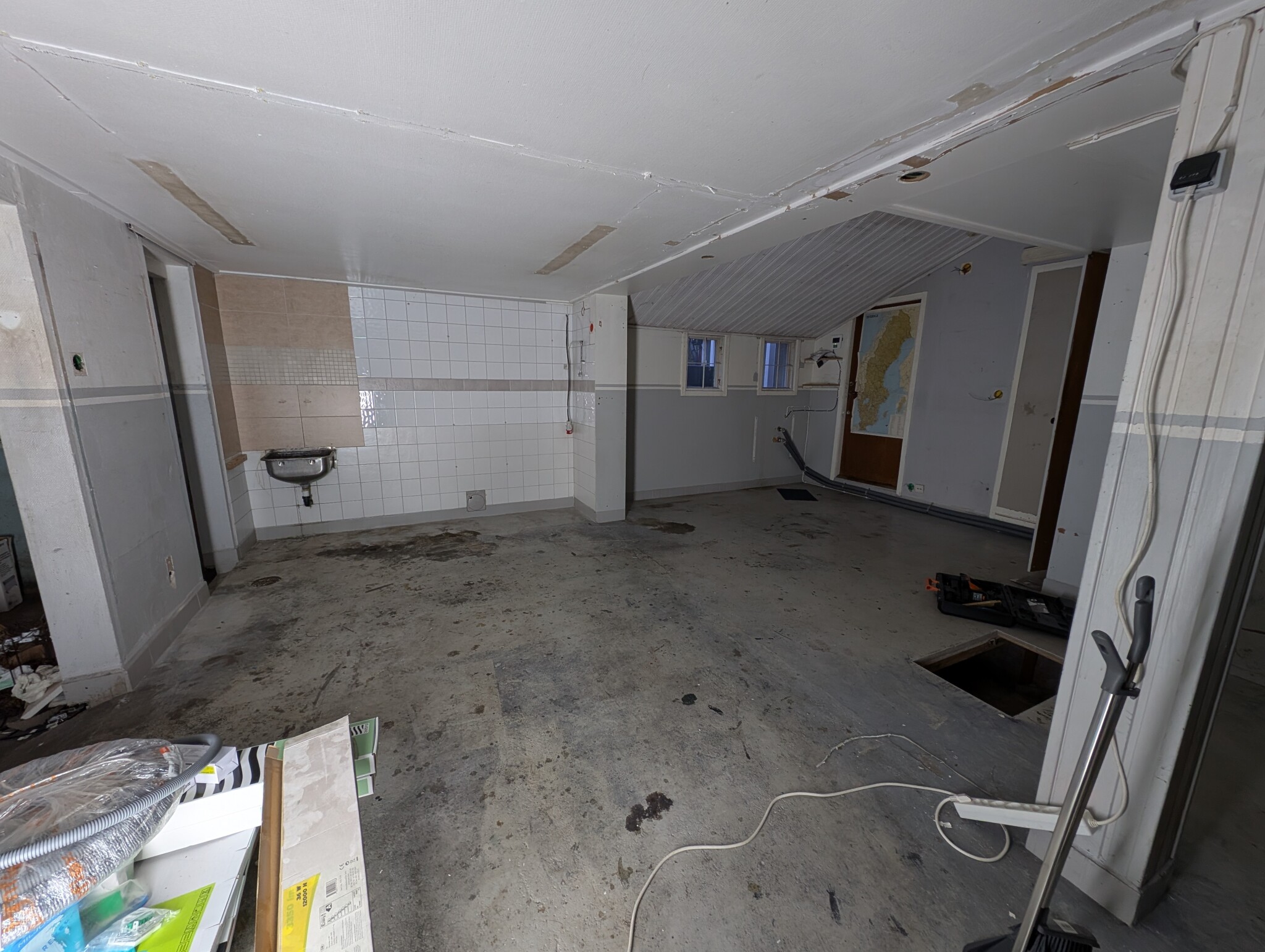

Nyinflyttad i en 1-plans Nivis-villa där dubbelgarage är anslutet till huset.
Garagedelen som ligger närmst huset vill vi göra om till boyta. Sovrum och lekrum för barnen.
Tidigare ägare har byggt ut till dubbelgarage och breddat, sa även att han använt samma utrymme tidigare till "gillestuga" för sina barn när dom var små.

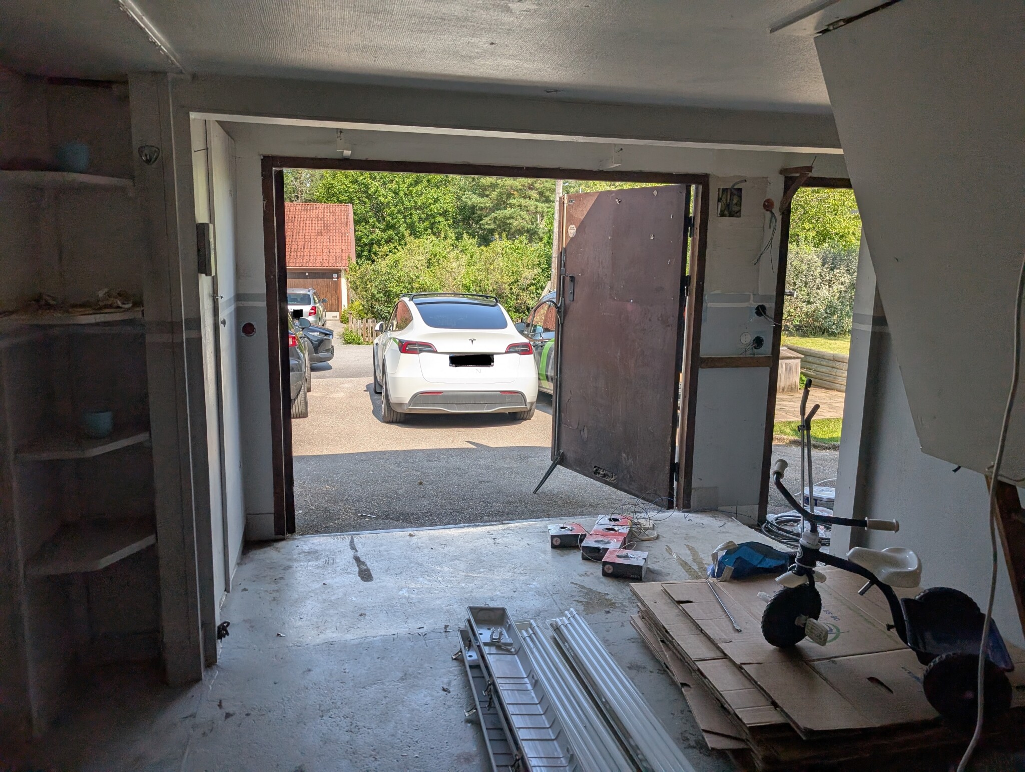

Garagedörren ska bort och ersättas med fönster och även installera vattenburna element vid befintligt och tillkommande fönster.
Jag har max 120mm från befintligt betonggolv till dörrar att bygga upp med isolering.
Kommer redan behöva kapa 2 dörrar av 4.
Men är osäker på vilket utförande som lämpar sig bäst för att isolera på betonggolvet.

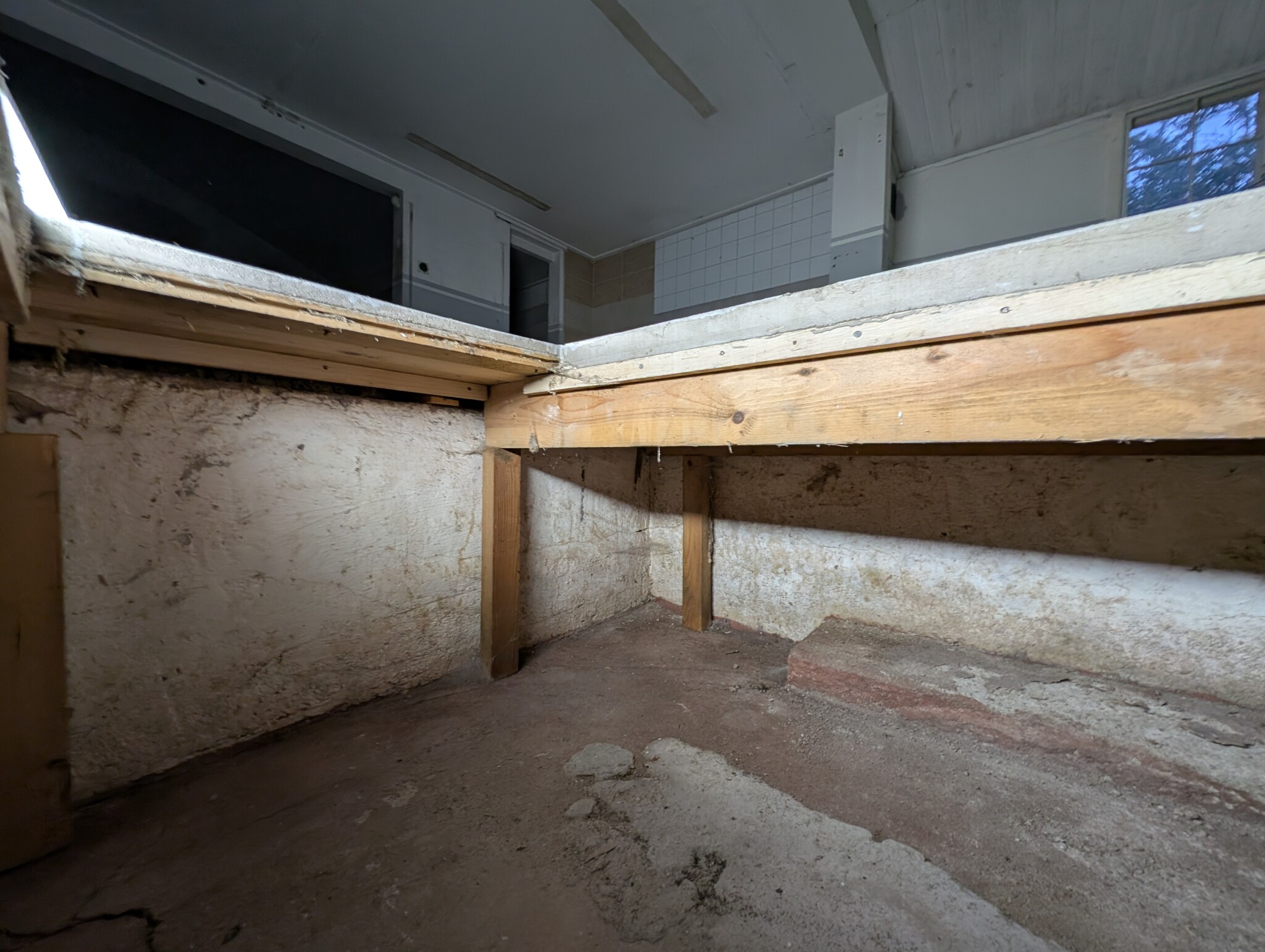

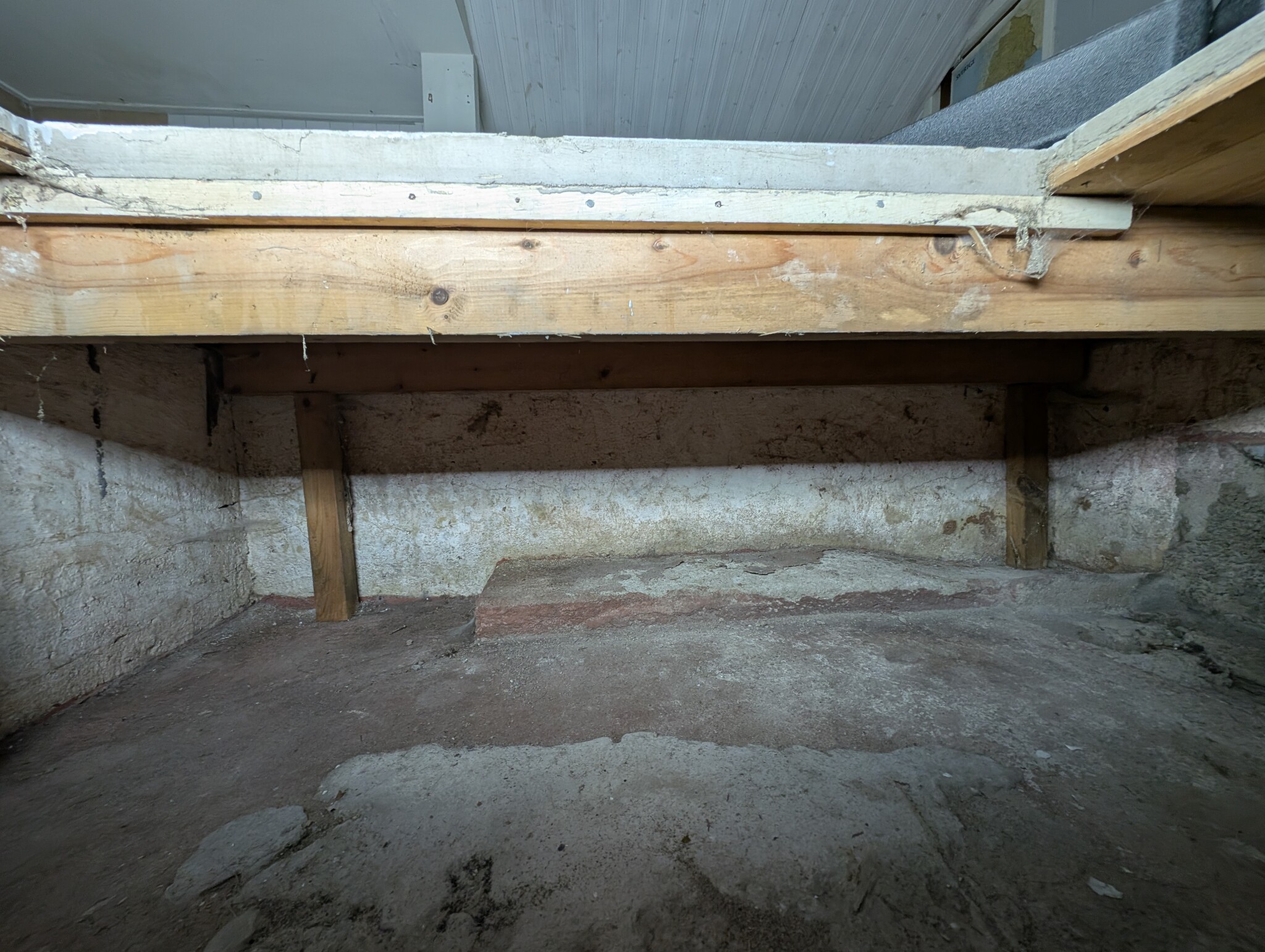

Tidigare ägare har reglat och gjutit uppepå plattan. Se bild.
Sedan är betongen målad om det medför något.
En tanke var att lägga reglar på tjärpapp med isolering typ cellplast och skiva på för att sedan lägga heltäckningsmatta.
Tack för svar!

Jag kollade tidigare på bygga om garage till boyta när vi letade hus. Det finns lite regler kring takhöjd, ljusinsläpp och annat som kan vara värt att kolla upp. Ska du inte hyra ut kanske det inte spelar lika stor roll dock.
Tack för infon!Discoman skrev:
Men tror dom aspekterna kommer vara lugna.
Småfönstrena på bilden vätter ut mot söderläge och ett dubbelfönster kommer sättas vid befintlig garageport.
Innertaket kommer höjas och klara ca 2.4m. 🙂
Vad skönt! Man vill ju inte att någon bygglovsgranskare ska komma och tjafsa sen 😊T Tobias Sidstedt skrev:
