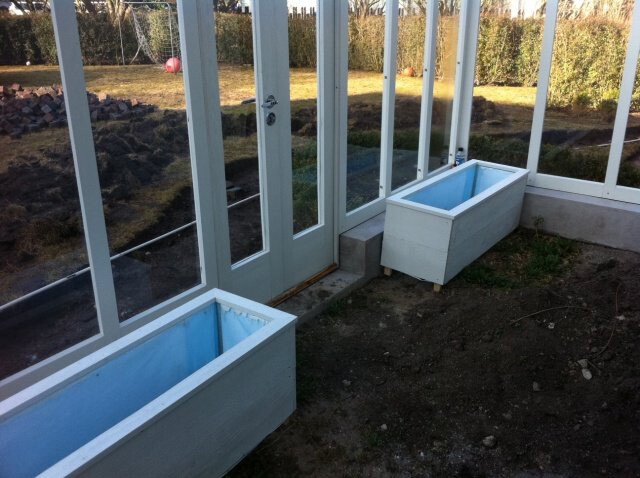

Jag bygger odlingslådor i trä
De ska stå i ett växthus på betongplattor
Jag undrar vad ni klätt insidan med?
Platonmatta? Plast? Markduk?
Hur ska man göra med botten?
Låta det vara öppet nedåt med jord på betongplatttona? Eller även där markduk/plast?
Andra tips?

Vi har använt markduk, mest för att hålla inne jorden. Det kan ju bli så att den håller fukt, och förkortar hållbarheten på virket.
Till nästa odlingslådor har vi funderat på typ platonmatta, just eftersom man kan få en luftspalt mot virket.

Min granne har klätt odlingslådorna med takplåt.
Jag har pallkragar och när de är ruttna är det ändå dags att byta jord och så ställer vi dit nya kragar.

Våra odlingslådor är byggda med obehandlat trä, frigolit och byggplast. De är helt öppna i botten, golvet är lagt runt dem. Jag fick hjälp med konstruktionen i den här tråden: https://www.byggahus.se/forum/threads/bygga-odlingslador-i-vaexthus.166878/

Underlagspapp.

Platonmatta på vägg insida för skydd mot trät. köp 1m bredd och på 10m rulle på byggmax. Under 0,5 meter hög låda så kan du dela den i två. Fäst med kort farmaskruv på lämpligt avstånd. För att dölja mattan gör du sen en fris på lådan 22x70 eller liknande.
Hur stora och höga kommer lådorna att bli?
Enklast är att använda det virke som har lägst pris per kvadratmeter och sedan byta efter sådär 5 år när insidan har ruttnat.
Angående bottnen så skulle jag låta bli att ha plattor under om det går. Då har maskar och andra organismer möjlighet att ta sig upp i lådorna. Samt att växternas rötter kan nå ned till fukten i marken.

Det finns färdiga täcklister för platonmatta som gör att det inte rinner jord emellan. Ett alternativ om man inte föredrar brädor uppepå .S skogsliden skrev:
De ska bli 80x200 cm Höjd 40cm. Får se om vi kan lyfta upp några betongplattor. Annars tänkte jag ställa lådorna på betongplattorna.Pjosk75 skrev:

Mina står inne i växthus hos betongplattor så inte så mycket fukt underifrån.D danielsve skrev:
Ingen har frågat vad som ska odlas i lådorna, för är det enbart blommor så är tryckimpregnerat NTR A det mest hållbara eftersom det kommer klara sig många år framöver.C chrloc skrev:
Är det ätbart som ska odlas så bidrar vanligt trä med lite näring när det murknar. Använder du 45 mm reglar så kommer det hålla 10-15 år innan det är dags att byta.
En låda byggd av 45x195 kostar runt 700 kronor. Lite lägre med tryckimpregnerat.
Att ha plast på insidan har jag insett är meningslöst. Någonstans så hålls fukt kvar och gör att virket ändå murknar.
