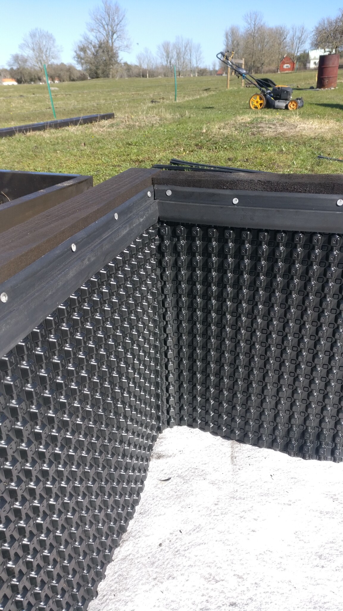

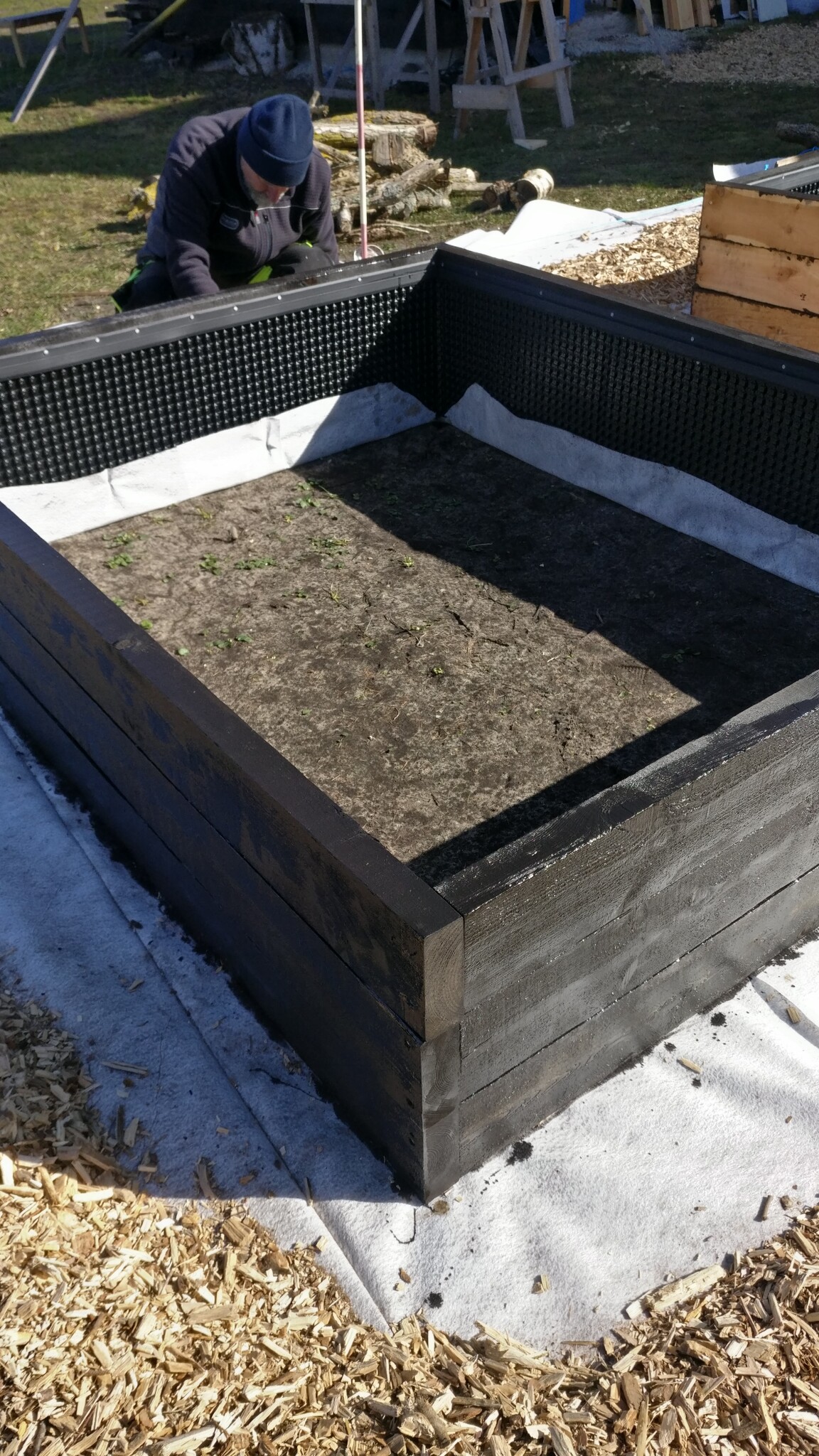

Byggde min odlingslåda av ytterpanelvirke 22 x 195 (2 st på höjden) impregnerade in / utsida med roslagsmahogny .
Virket närmast marken överlevde i 7 år .
Bytte ut nedre virket + roslagsmahogny + platonmatta på insidan .
Lådan är 3 x 1,2 m stor , för att hålla ihop sidor och få ngt att skruva i gjorde jag 3 st bågar i impregnerat virke .
Obs att dessa är ej i kontakt med odlingsjorden

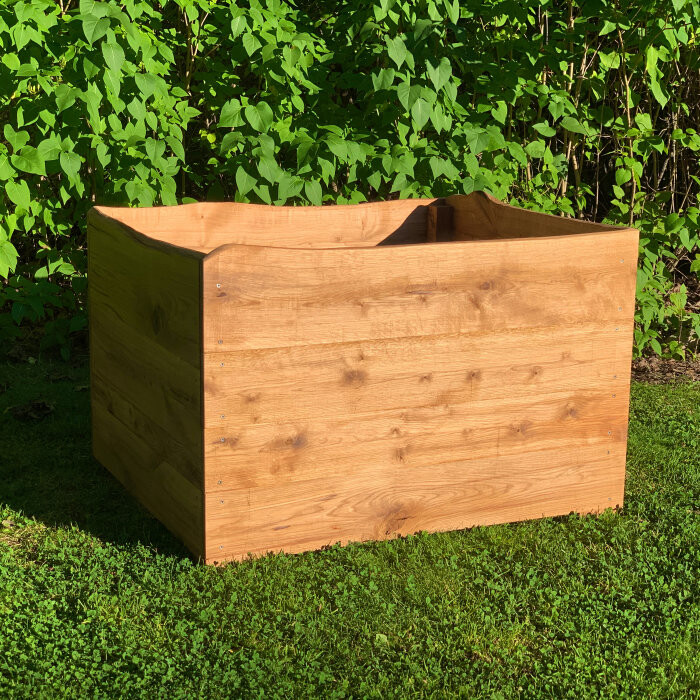

Jag oljade med teakolja första året, men fick efter det lära mig att det var onödigt. Så nu är de mer grå än gulbruna i färgen, men annars har det inte hänt något med dem. De är i samma skick nu efter fem år. Ek är tåligt och så länge de får torka ut mellan blötorna klarar de sig nog längre än jag.
På bilden står den direkt på gräset, men nu står de på marksten.
