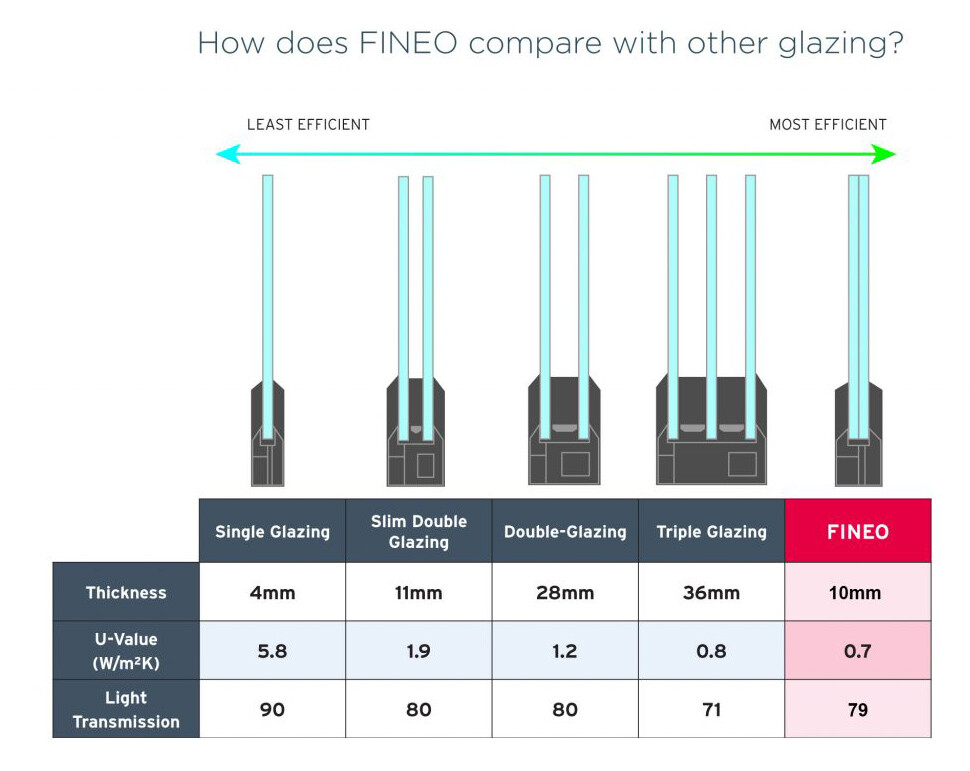

Man kan använda vakuumglas från Pilkington eller Fineo till innerglaset.Z z_bumbi skrev:
8 mm tjockt och 0,7 i u-värde för glaset.
Men det blir väldigt dyra fönster om man vill ha fönster i strikt 1800-talsstil med vakuumglas och handblåsta yttre glas. Finns ju annars flera tillverkare som erbjuder fönster i äldre stil med glaskassett och bra u-värden.

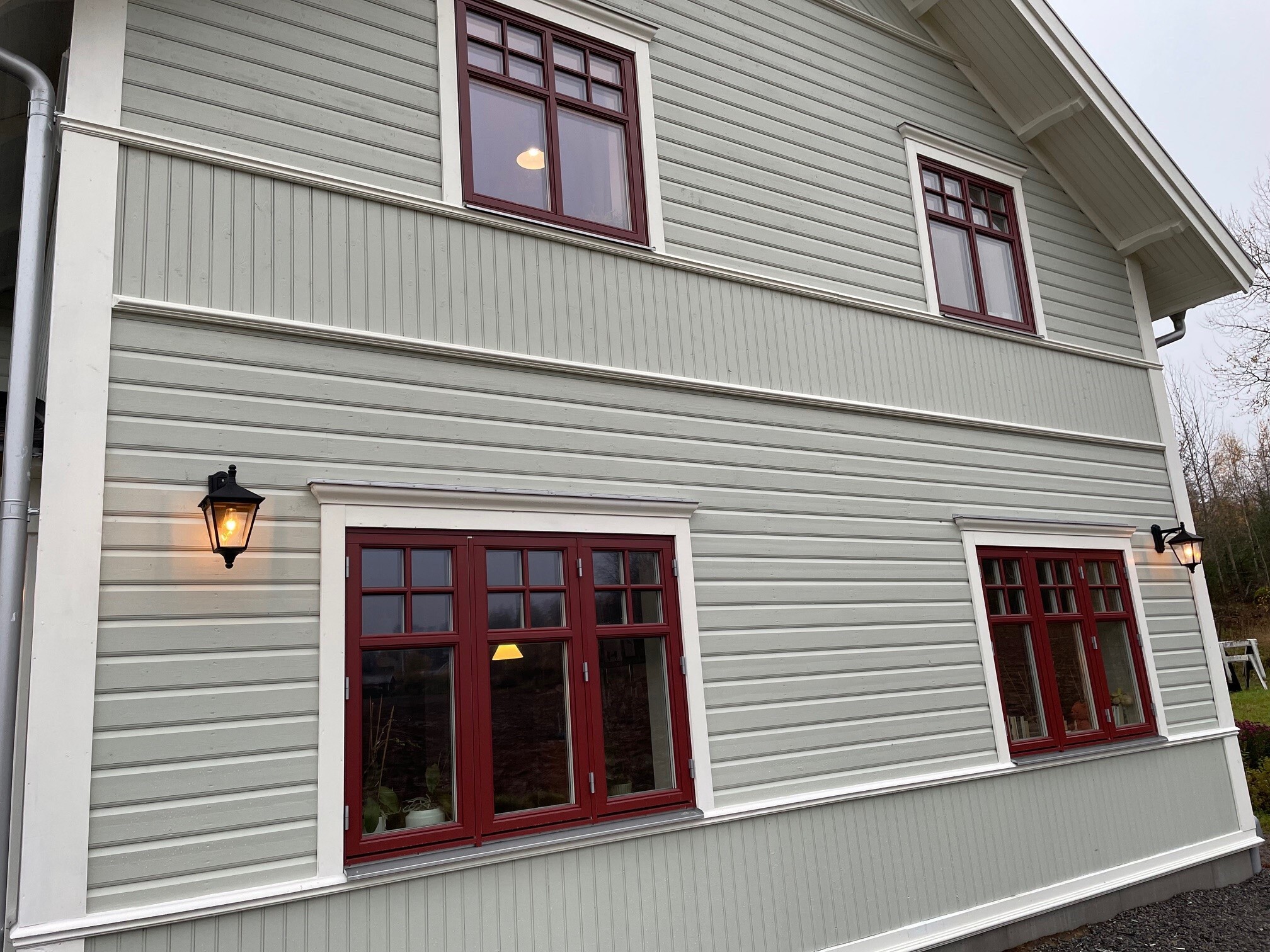

Nu har vi inte varit så "anala" i att allt ska vara helt tidstypiskt men jag tycker nog de kan se helt OK ut med moderna fönster när man bygger i gammal stil. Vi är i alla fall nöjda med utseende som blev med moderna fönster trots att vi byggde i äldre stil;

NorDanA Anna-Karin Larsson-Snygg skrev:
https://www.nordan.se/
Jag tror det är dessa, men det får jag kolla upp, var ju 5år sedan vi byggde nu;
https://www.nordan.se/produkter/tanum/alu/sidohangt-kultur
@Styrman_jansson hus är snyggt IRL ocksåS Styrman_jansson skrev:
njae jag kan nog inte tänka mig nåt av dom. Jag vill ha riktiga fönster i trä, målade med linoljefärg.G Gullliver skrev:

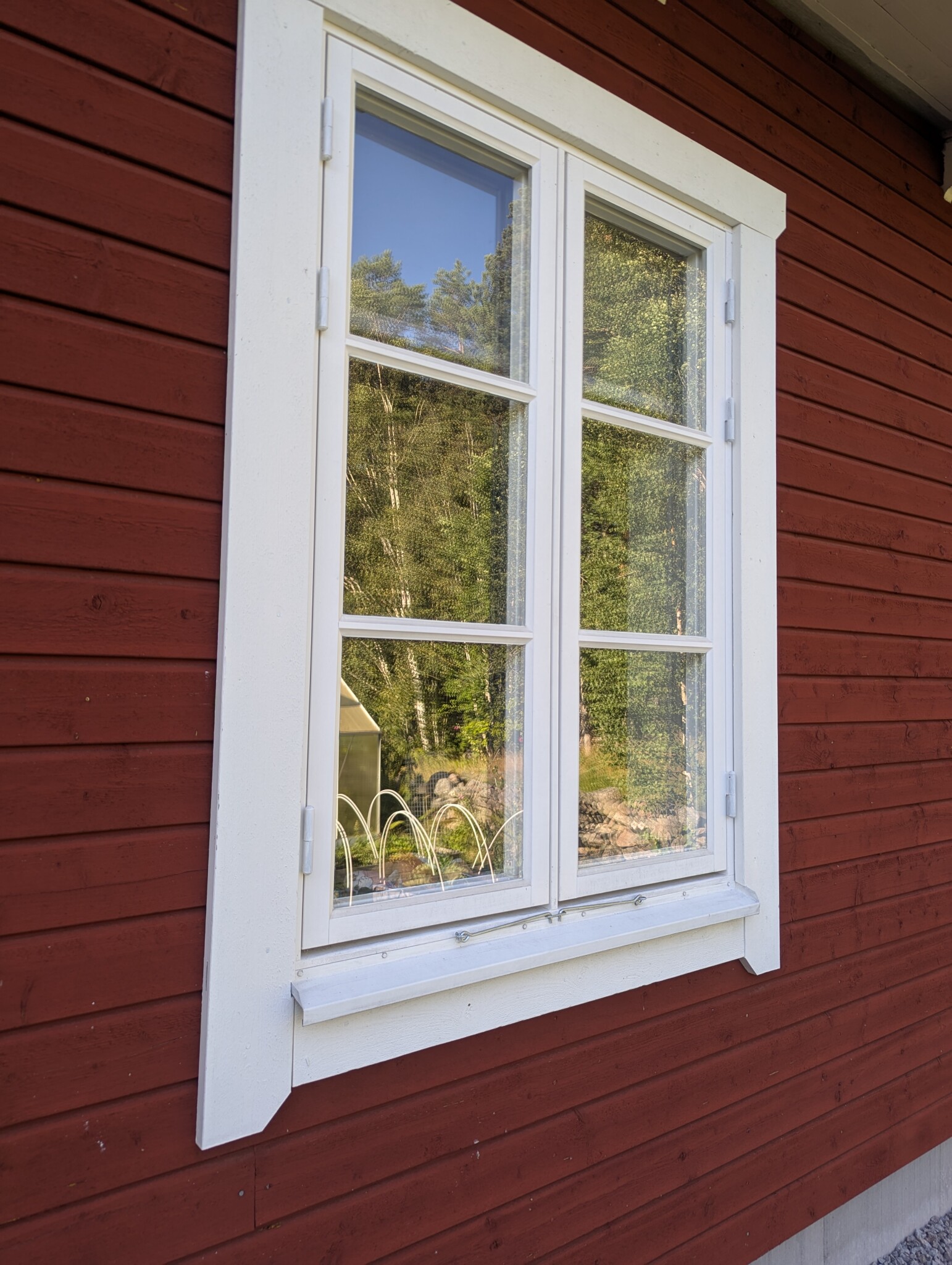

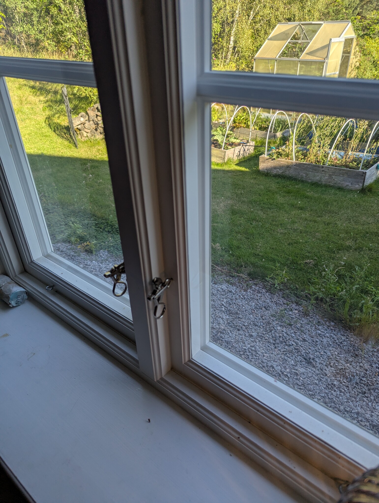

Styrman Janssons hus är snyggt, men fönsterbågarna är för grova! Våra kopplade fönster från rm snickeri är betydligt smäckrare, går få obehandlade så kan man måla med linoljefärg själv!

Det får du ju om du har isolerglas. Lite bättre blir det om man tar isolerglas med vitmålad alu mellan, men det passar inte alls om det ska vara gammal stil. Vi gjorde kompromissen med energiglas i innerbågen, blir en gnutta mörkare än klart glas.A Anna-Karin Larsson-Snygg skrev:

Om du går till en seriös tillverkare som RM får du vitmålade kassettprofiler i tvåglaskassetten. Beställ fönstren omålade så kan du måla med vilken linoljefärg som helst. Eller låt dem göra jobbet för rätt så mycket pengar.A Anna-Karin Larsson-Snygg skrev:
