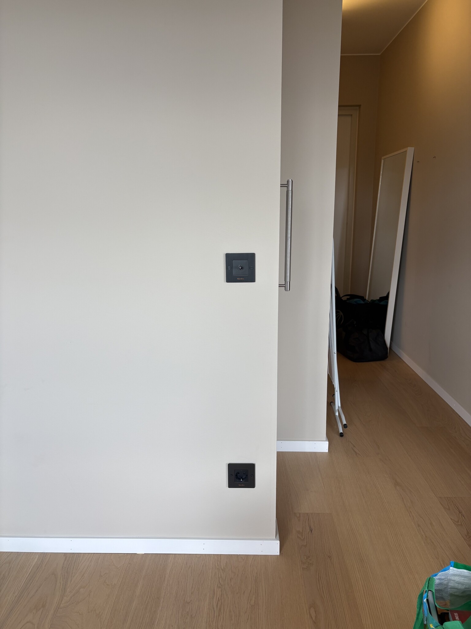

Planerar att bygga en vägg (skapa ett nytt rum till vänster i bild) rakt ut från denna vägg. Pga ett fönster på motstående vägg så måste den nya väggen gå rakt ut precis där lampknappen och eluttaget sitter idag. Lampknappen vill jag flytta in i det nya rummet och eluttaget vill jag istället ha i den nya väggen. Det är i en lgh byggt 2024. Väggen där lampknappen sitter är en gipsvägg. Antar att elkablage kommer uppifrån och sedan ner till kontakt och uttag? Kan jag ta upp ett spår i befintlig vägg och ta fram kablaget, sätta en vertikal väggregel precis där samt skarva vidare till rätt placeringar i den nya väggen? Eller hur hade någon annan gjort i detta fall?
  • Gipsvägg med svart lampknapp och eluttag, kylklampar och dörröppning i bakgrunden, ljust trägolv.
Det kanske du kan, men det verkar onödigt. Skarva vp- röret istället och dra i nya FK.
