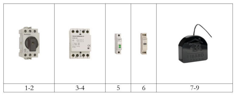

Vad tror ni om den här setupen i en 12-modulers normkapsling/central? Till varmvattenberedarens kopplingsbox kopplar jag en 5g2,5 gummikabel direkt från kapslingen.
Plats 1-2 - Huvudbrytare
https://www.malmbergs.com/Products/2149325
Tänker att jag kör en huvudbrytare för att uppfylla kravet på brytare nära varmvattenberedaren.
Plats 3-4 - kontaktor
https://www.malmbergs.com/Products/2104010
Kontaktor på 11 KW. Varmvattenberedaren kan köras på 6Kw. Kontaktor har en tillslagsindikator.
Plats 5 - signallampa
https://www.malmbergs.com/Products/2149301
En signallampa som visar att 230v-strömmen är tillslagen från fibaropucken. Hjälper till vid framtida felsökning. Lyser lampan samtidigt som tillslagsindikatorn på kontaktorn inte lyser så är det fel på kontaktorn. Lyser inte signallampan är det fibaropucken som inte skickar 230v till kontaktorn. Signallampan kopplas mellan fibaropucken och kontaktorn.
Plats 6 - Tryckströmställare
https://www.malmbergs.com/Products/2149310
Tryckströmställare med återfjädrande knapp styr ingång på fibaropucken. Jag kan alltså lokalt vid beredaren styra kontaktorn med tryckströmställaren. Om z-wavesystemet i fastigheten är ur funktion när jag kopplat bort beredaren så kan jag alltså lokalt sätta igång den med knappen.
Plats 7-9 – Fibaropuck/relä
https://www.kjell.com/se/produkter/el-verktyg/smarta-hem/z-wave/fjarrstrombrytare/fibaro-infalld-z-wave-fjarrstrombrytare-2500-w-p50387
Monteras på dinskenan med:
https://www.kjell.com/se/produkter/el-verktyg/smarta-hem/z-wave/sensorer-tillbehor/din-faste-for-fibaromodul-p50012
Fibaropucken kan jag styra med den lokala tryckknappen (plats 6) eller via Z-wave, dvs trådlöst.

Jo
Hur ska du ordna dragavlastningen till gummikabeln?
Förskruvning direkt i normkapslingen ...? Den där är ju inte den absolut stabilaste lådan, men det kan funka om det är en snäll miljö, dvs riktig låg risk att det blir ordentliga dragpåkänningar ...
Glöm som sagt inte att gummikabeln, anslutningsledningen, ska vara dragavlastad i bägge ändar. Så du du tänker på att det även ska finnas dragavlastning vid VVB, där är det väl mycket möjligt redan förberett så, men du kan gärna dubbelkolla så du inte står där med lång näsa när det är dags.
Om du behöver dosa av en någon decimeter kort installationskabel i en dosa och gå över till gummikabel är inte 100% säkert, men det finns ju alltid vissa finesser med det.
Tänk också på att du kan inte skarva gummikabeln med vanliga wago (773) eller helacon (plus/plusmini), du måste köra med öppningsbara toppklämmor eller något med skruv.
