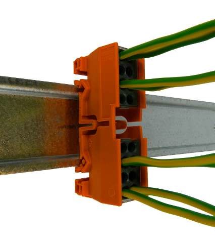

Det finns givetvis inget som hindrar att man skarvar/förlänger någon tråd i centralen med tex Wago. Synd att detta tema gång på gång kommer upp finns många gamla trådar kring det. Fanns inte ens förr något hinder, det som har blandats samman är att funktionella kopplingar i kretsar inte skulle göras i centralen det fanns uppräknat då men inte skarvning/förlängning.tommib skrev:

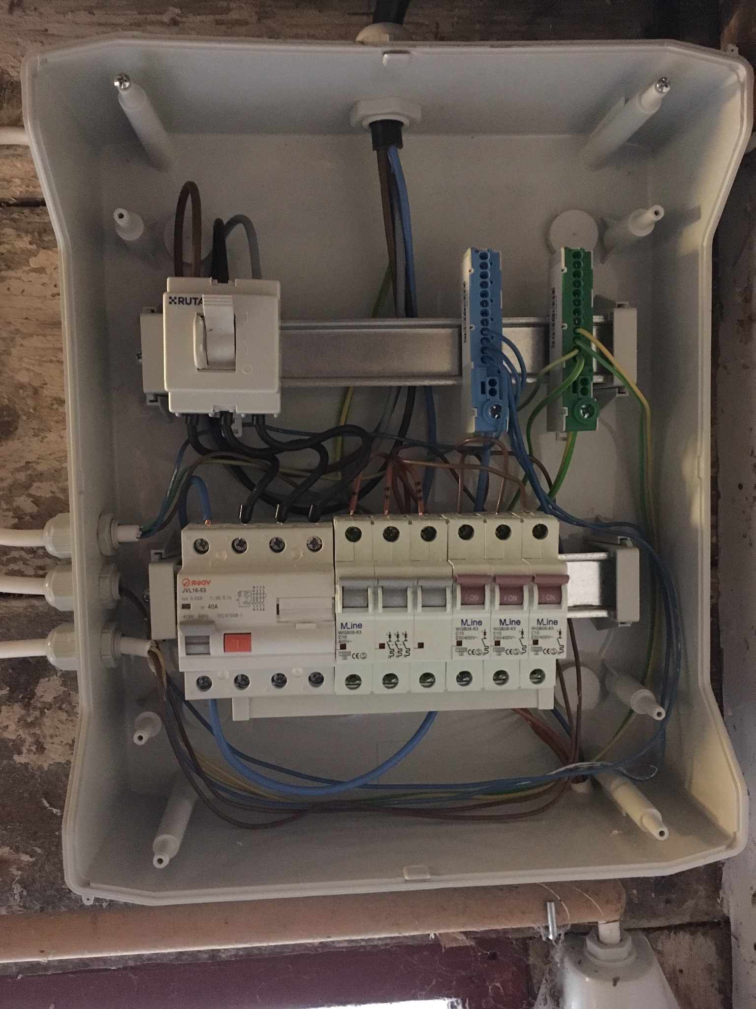

Är det verkligen lämpligt att ha en central i krypgrunden?
Krypgrunder kan ju vara allt mellan ett utryme förman nästan kan åka fram som man inte kommer in intill källare utan riktigt golv. Hur det ser ut hos TS har jag ingen aning om.
Det kan ju vara olämpligt av en massa olika skäl.
Men det finns väl inget allmängiltigt skäl till att det skulle vara olämpligt med en elcentral i en krypgrund, det är ju varje enskild situation som avgör.
Det är ju inte ens ett krav på att det ska vara varmt och torrt, det sitter ju elcentraler och skräpar i alla möjliga hemska miljöer, det är ju bara att varje utförande ska motsvara miljön den sitter i.
Själv kan jag nog tycka att största problemet för dig (efter av vad du skrev) är tillgängligheten till centralen, det är ju trots allt lite bökigt att komma åt för att återställa säkringar, testa JFB en eller två ggr per år, och för arbete i den.
Men det är inget big NONO, utan mest bara att det lät som ett lite omständigt ställe.
Fördelen kan ju vara att du samtidigt får chansen att kolla hur grunden mår varje gång du ska testa JFB.
Man skulle kunna tänka sig att sätta självtestande JFB på ett sånt här ställe.
Elektrikern som gjorde syn hade inga problem med att jobba därnere. Jag kommer besöka grunden oftare än så.....
