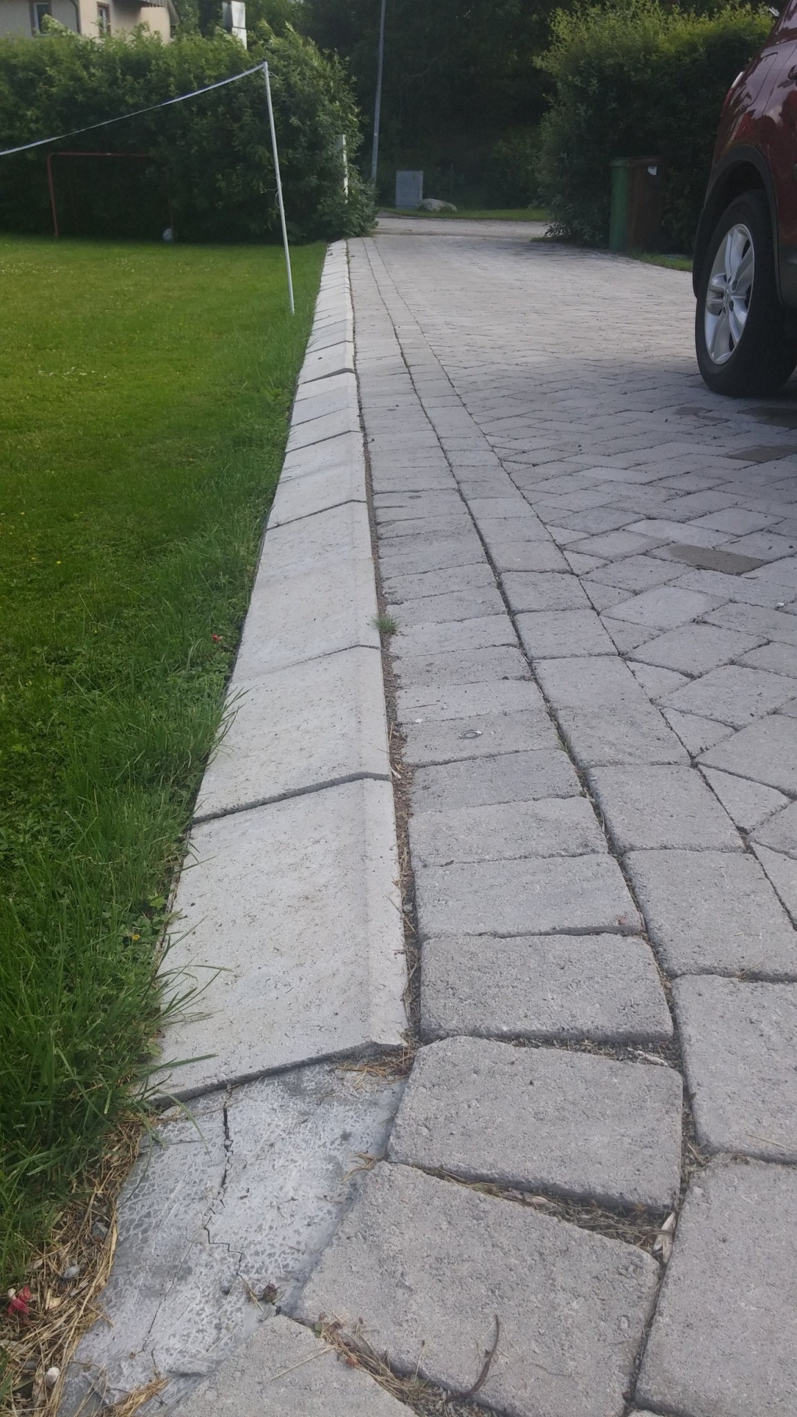

Hej. Har byggt en liten "murkant" till min uppfart som ni ser nedan påbilden som inte blev så bra. Stödde upp med armeringsjärn underifrån som jag sedan gjöt fast med betong, dock sjönk allt ihop lite grann efter vintern samt så sprack betongen på flera ställen så tror inte jag tänkte rätt :)
Misstänker att jag behöver bygga en stabilare grund. Nån som har bra info om hur jag kan göra?
Tack på förhand ...
Du har ett par alternativ.
1. Gräv ur 30cm och padda 0-32 bergkross, sätt sedan kanten i ett tunt lager stenmjöl.
2. Gräv ur 20-30cm, gör en grundgjutning i betong och lägg stenen på det.
