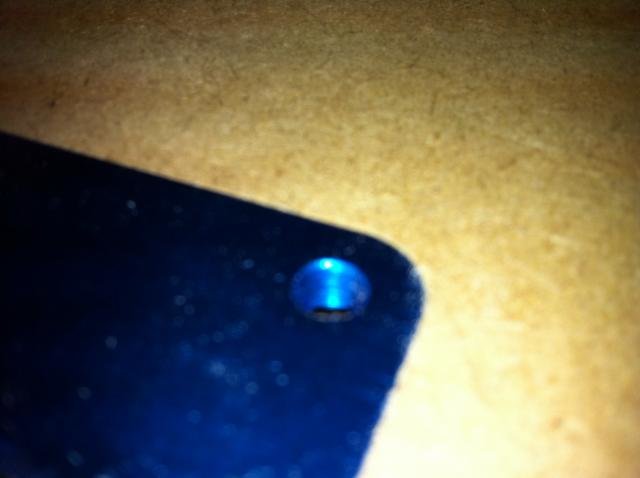

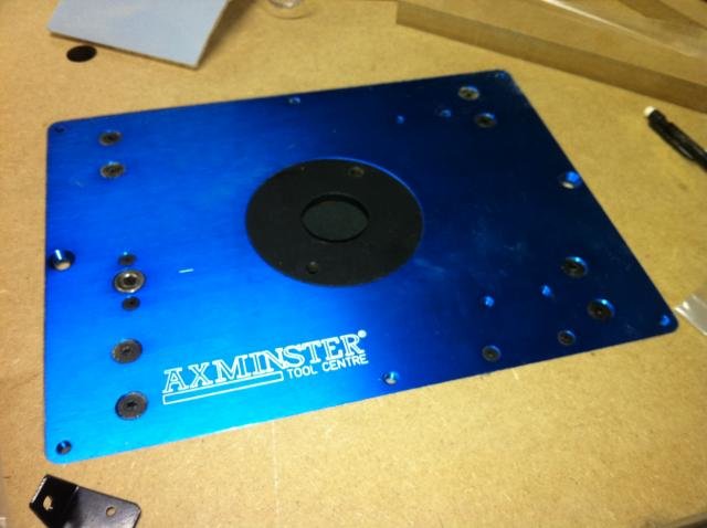

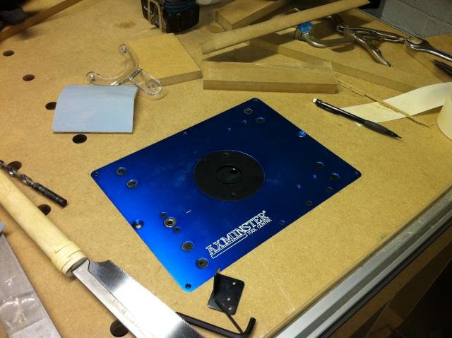

Plattan på plats

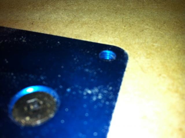

Presspassning och helt jämnt med MFT skivan... Perfekt!! (Ursäkta suddig bild)

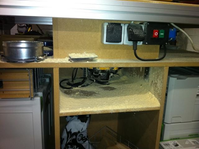

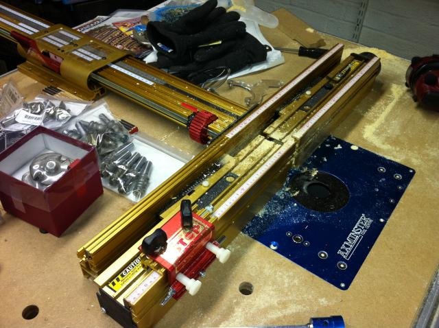

Lite fräsjobb gjort, UTAN sug då jag lånat ut min CT´a (GRRRRRR)
En lucka samt en 125mm Stos (ses till vänster på bild) ska på plats.

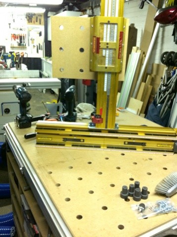

Det där Incraanhållet ser ju för maffigt ut! Har ju sett det förut, men vad är poängen med att det är så långt bakåt?

Ser otroligt tjusigt ut alltihop. Jag är också sugen på ett Incra, även om jag inte riktigt vet vad jag skulle ha det till.
Enligt manualen så ska det ännu längre bak. Just för att kunna fräsa stora stycken...
Hej Masses, ser ju snyggt ut.
En kort fråga, och du får rätta om jag har fel, men anslutningen till spånsugen, skall inte det sitta åt andra hållet, dvs åt vänster om du står framför anhållet?
/t
Tack Bulldog!
Du har rätt men jag har mina suganordningar på andra sidan så jag vart tvungen att flytta anslutningen... :-S

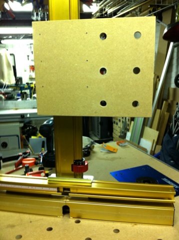

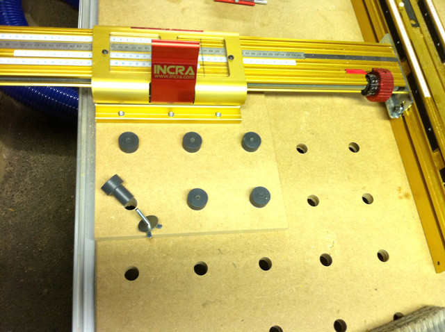

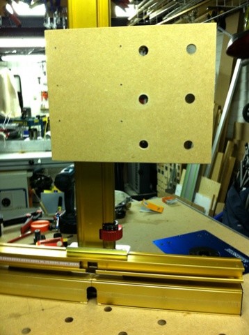

Tänkte uppdatera lite... Har gjort INCRA´n lättare av/påtagbar med hjälp av en miniMFT platta. Väldigt snabbt att sätta på plats, sitter riktigt stabilt och den går att spänna fast med skruv och mutter för den där lilla extra säkerheten

Masses, det där var en riktigt fiffig lösning!
Tack Bosse! Ja det känns faktiskt riktigt bra...
