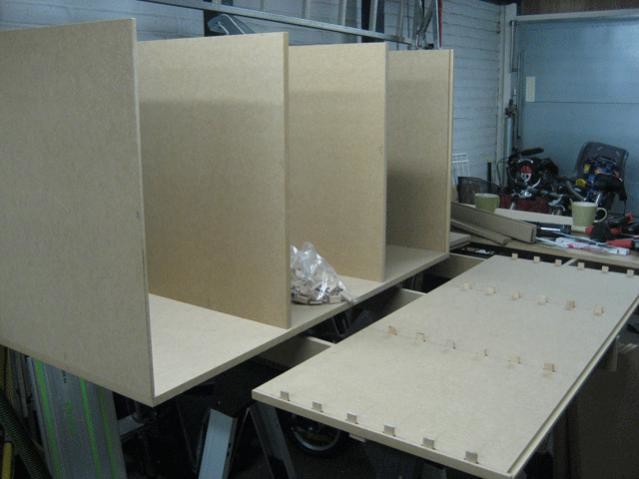

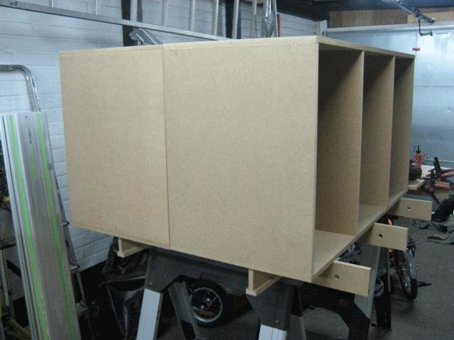

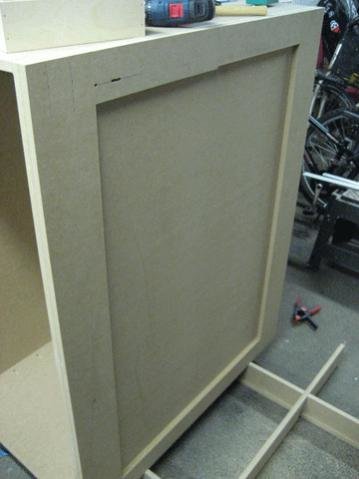

Så ska locket på och boarden sättas på som bakstycke!
Så, tadaaaaa! 2 underskåp klara! Men vänta lite här nu!!! Hur fan har jag tänkt att det här ska gå ihop???
Jag svär högt åt/för mig själv! Pucko! När jag nu tänker på hur jag ska sammanfoga domhär slår det mig att det här kommer inte att bli särskilt stabilt. Jag skulle ju tänkt på att göra det som en enhet redan från början!
Så det var bara att börja om på ny kula. Skåpen som jag nu byggt restes på högkant och blev till hyllor istället.

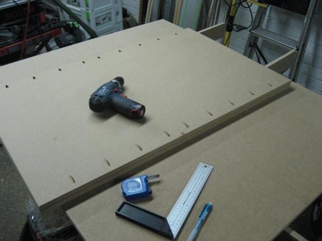

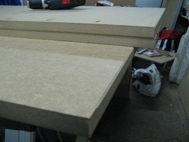

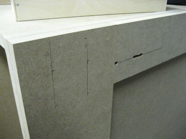

Ny ritning gjordes (Masses MFT Ver 2.0), nya MDF skivor köptes in. Samma procedur igen, mäta, rita, mäta igen, dubbelkolla med ritningen. Men istället för att kexa denna gång tog jag fram mitt i princip oinvigda Kreg pocket hole kit. Perfekt tillfälle att pröva ngt nytt tänkte jag.
tobbbias

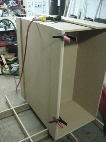

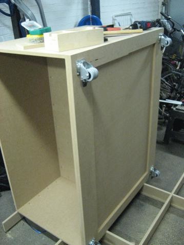

Basen skruvades ihop, och nu var det dags för underedet. Använde mig av överblivna spill bitar.
Fram med dyckerten och "secure it with a few brads". Den som först listar ut vems favorituttryck det är, får en digital öl av mig! ;-)
Hjul på!

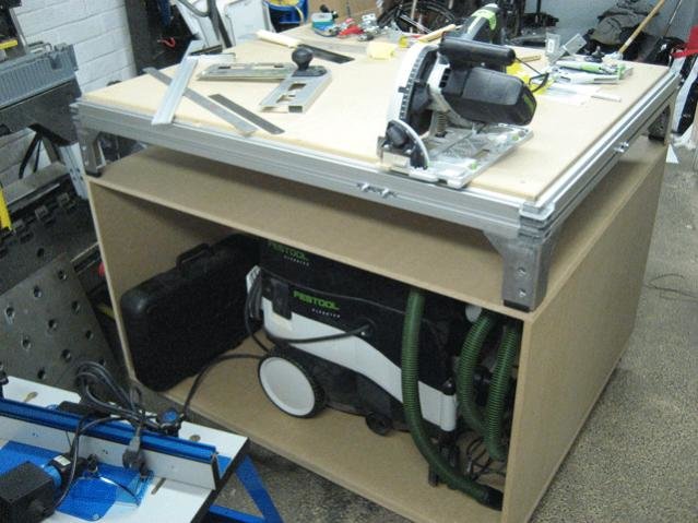

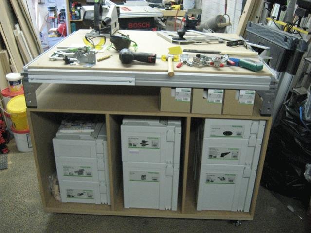

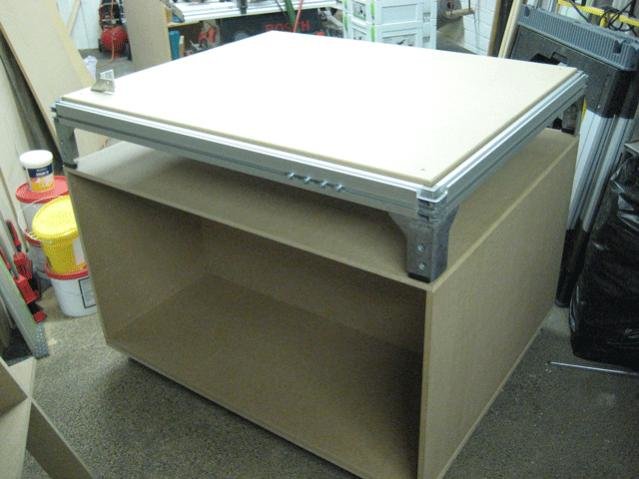

MFT Ver 2.0!

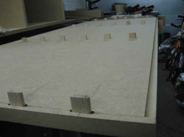

På ena sidan ska jag göra utdragbara lådor till "systainersarna". På andra sidan vet jag inte riktigt ännu. Provade med CT22´an och den får fin fint plats, men det får nog bli ngt annat där istället. Sidorna kommer oxå till att användas för verktygsupphängning, med framförallt mätverktyg och dylikt. Nästa steg blir att fräsa hål i MFT MDF´en.
