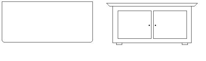

Har planer på att bygga en mediabänk (eller kanske skåp är rätt benämning) eftersom ingen jag sett i butik passar något vidare. Tanken är klä den med pärlspont men behöver få klarhet i om det blir möjligt. Eftersom hörnen inte ska vara i 90 grader utan jag vill ha rundade hörn (spelar ingen roll hur stor rundningen blir) undrar jag om det finns nån lösning. Till vänster på bilden ser man skåpet uppifrån.
Så, någon som har ett bra tips på hur jag kan få till det eller ska jag bara lägga ner tanken på de rundade hörnen?

En handöverfräs kanske kan göra jobbet. Antar av bilden att radien är större än pärlsponten tjock.
alternativ 1. Går säkert att kapa två pärlspontbitar, limma ihop dem mot en innerregel som pärlsponten kan spikas i efter att hörnet fräst ur.
alternativ 2. Fräs ur en typ 45 x 45 som hörn och kör två kapade pärlspontar (eller den kapade, båda bitarna, men då kanske pärlharmonin störs om du förstår vad jag menar) dikt an som limmas/spacklas och döljs av färgen.
Om du mena att du vill böja en pälspontskiva så ska det nog inte vara omöjligt. man sågar en massa spår med cirkelsåg på baksidan. Googla bilder på "böja mdf" Förmodligen blir det svårt då sådana skivor nog är ganska tunna.
