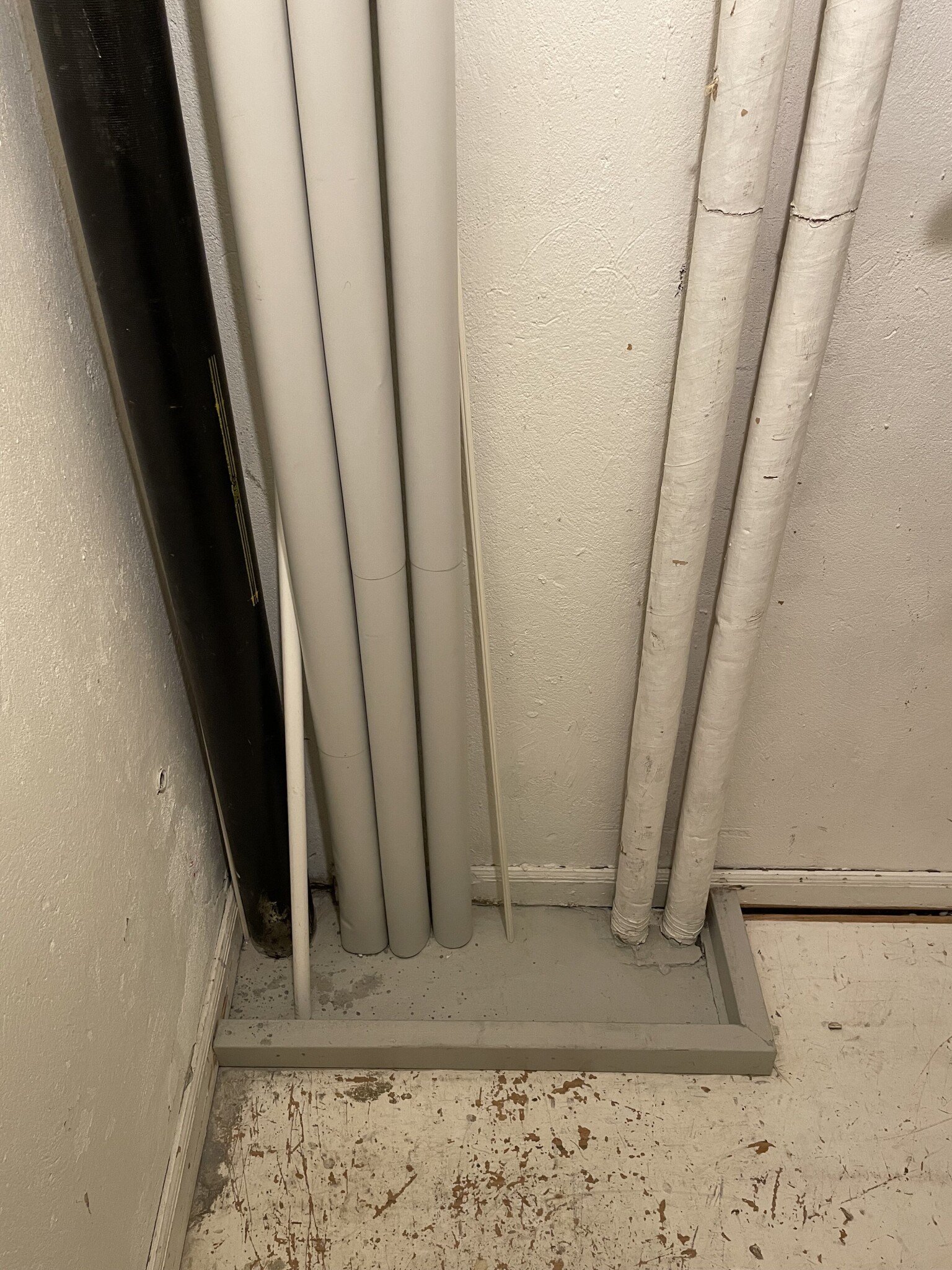

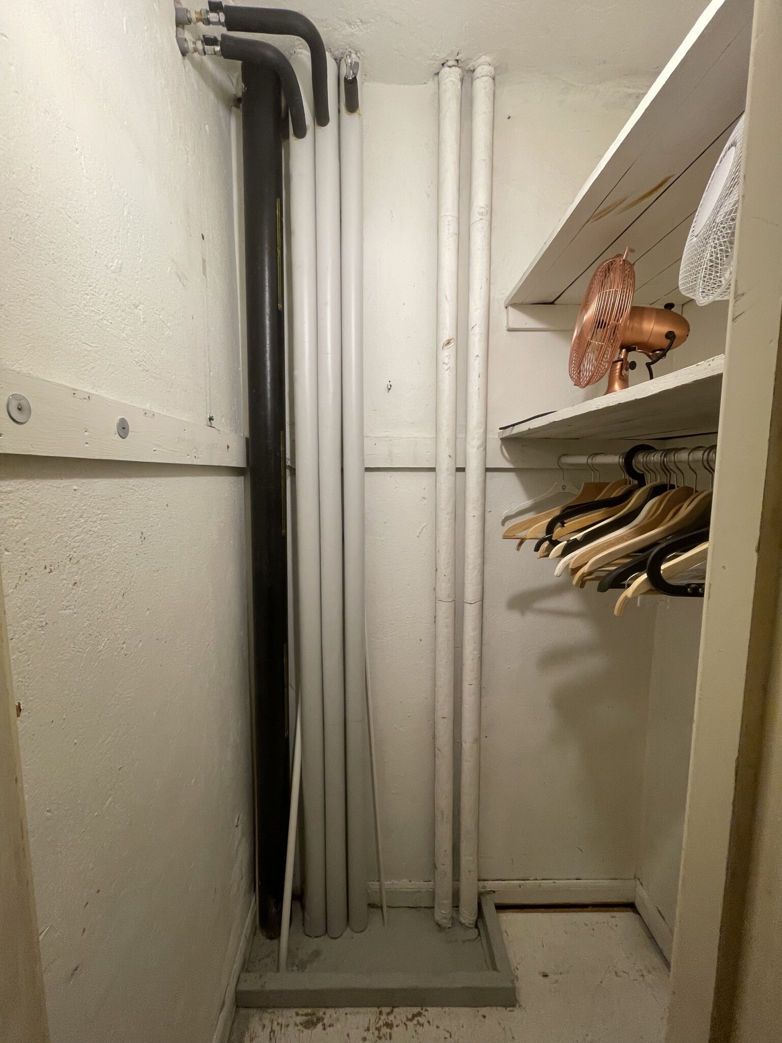

Vi ska bygga en enkel vägg framför de här rören i en klädkammare i en lägenhet för att gömma undan rören. Tänker regla upp och sätta en tunn panel utanpå.
Kan man bygga väggen nära inpå rören eller måste det vara någon minimumavstånd emellan? Tex som vid regeln som redan sitter på golvet, den grå sektionen.
Helst vill vi sätta den så nära rören som det går för att maximera utrymmet.
Finns det några regler eller rekommendationer att följa? Tex med tanke på kondens, luftflöde, värme eller något annat som vi kanske inte tänkt på.
Rören är en större avloppsstam, tre vattenrör samt två äldre rör som vi inte vet ifall de används eller ej.

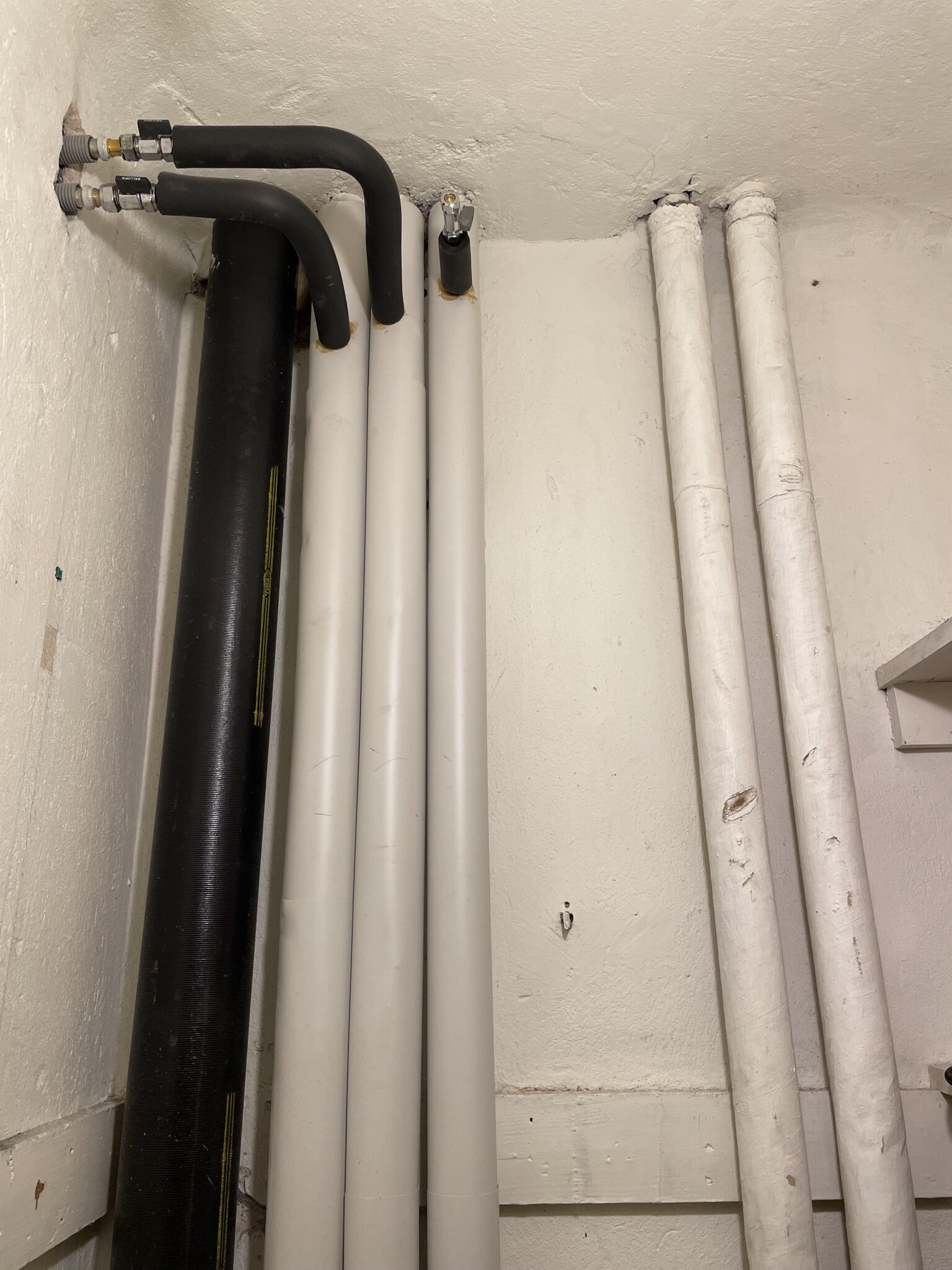

Upptill vid taket får vi oavsett vart väggen hamnar, bygga ut väggen på djupet där de böjda rördelarna går, så att allt får plats, samt sätta en lucka så att man smidigt kan komma åt ballofixerna vid behov.

Om jag är petig så säger jag att du får inte bygga in kopplingar, typ de som sitter vid ballofixerna.
Jag skulle bygga väggen precis framför det svarta röret och så anda upp till taket, med urtag för dom två vinklade rören. Då har du ballofixerna åtkomliga. Det fula hålet till vänster fyller du lätt med gipsspackel.
Tack det var ett bra tips!T Thomas_Blekinge skrev:Om jag är petig så säger jag att du får inte bygga in kopplingar, typ de som sitter vid ballofixerna.
Så skulle vi faktiskt kunna göra. Och då tolkar jag det på dig som att det inte är några problem att bygga väggen nära rören alltså, det är ju toppen!

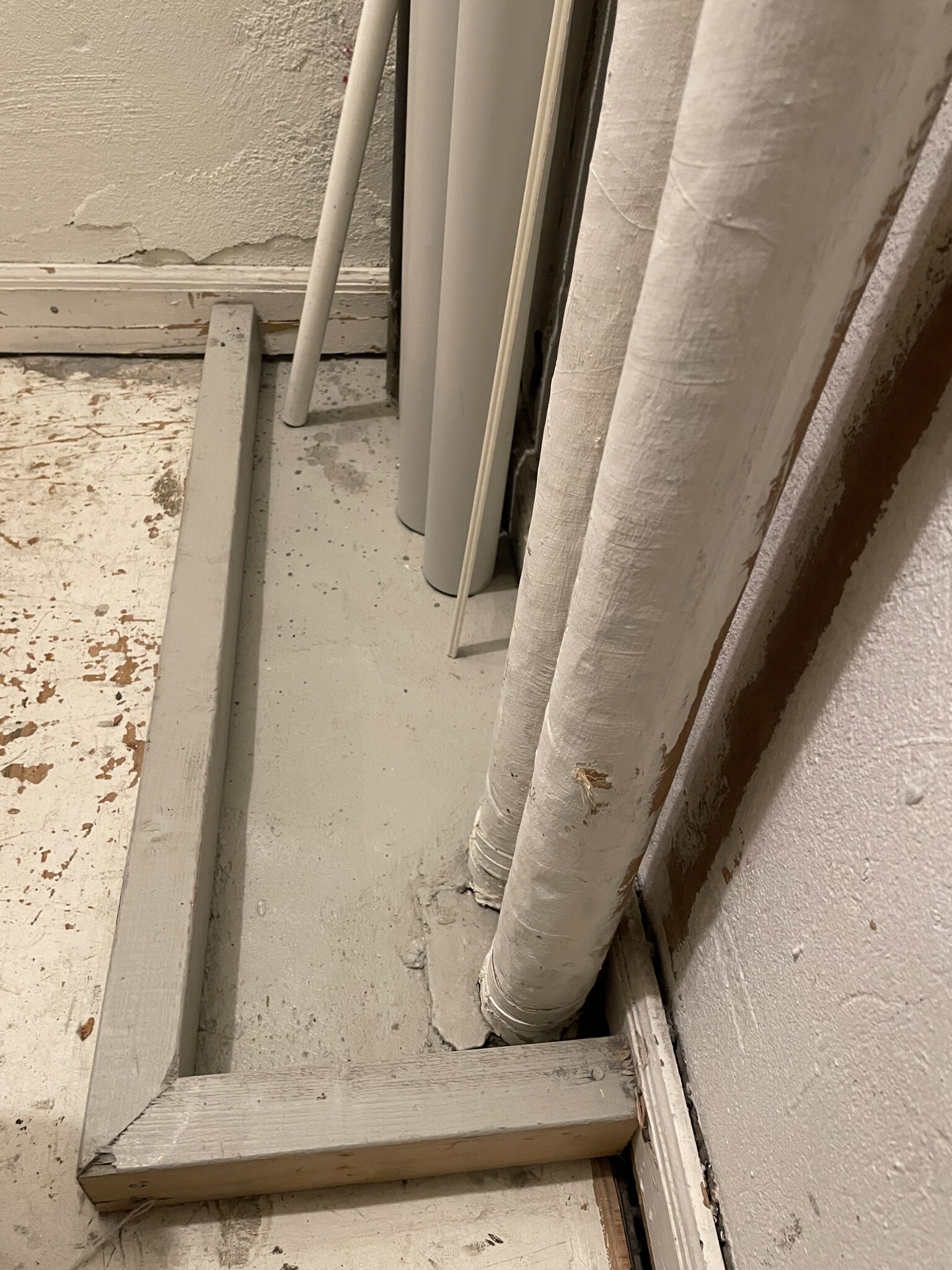

En sak till. På den gråmålade delen på golvet, innanför den reglade inramningen, verkar det som att man har gjutit ett lager betong direkt ovanpå trägolvet. Har man gjort det för att hindra vatten från att tränga ner i golvet vid eventuell läcka från rören?
Och är det då en dum idé att försöka ta bort/flytta in regelramen när vi bygger upp väggen?

Nu känner jag ju inte till vad som har hänt tidigare i huset där du bor, men en möjlighet är att efter en vattenskada har man beslutat att det ska finnas en vattentålig yta under/runt rören och att den ska vara synlig så att det går att se när det är ett litet läckage.
Jag tror det är bra om du kontaktar styrelsen för att fråga hur det är tänkt att vara.
