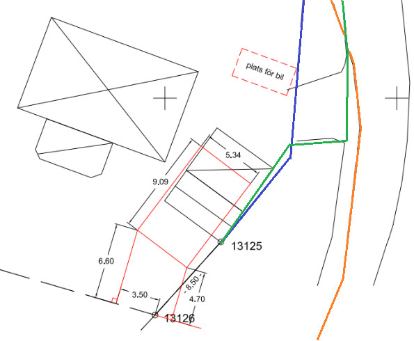

Jag och sambon är i processen att riva en befintlig carport med tillhörande förråd och ersätta det med ett garage. Den nuvarande carporten (och förråd) är byggd 1980 och är placerad längs med gränslinjen till grannens fastighet. Det enda problemet är att den gräns inte är reglerad (delvis). Båda fastigheterna härstammar från 1800-talet och de ursprungliga avsyckningsdokumenten finns det ingen karta eller beskrivning av fastigheternas placering, endast beskrivning av storlek.
Ungefär såhär ser situationen ut:
På denna bild ser ni vårt tilltänkta garage inritat i rött, den befintliga carporten med tillhörande förråd i svart. Den blåa linjen är gränsen som den ser ut just nu enligt lantmäteriet (hela kartan är tagen fån en rykande färsk nybyggnadskarta från kommunen). Den gröna linjen är den gräns som både jag och grannen är överens om, den har varit så från åtminstone slutet av 70-talet. Den orangea linjen är grannens fastighetsgräns mot nästa fastighet åt öster, grannens fastighet bildar en tårtbit mellan den blåa och orangea linjen och sträcker sig en bra bit söderut.
Gränspunkterna 13126 och 13125 tillkom vid en fastighetsreglering runt 2000 där dåvarande ägare köpte till mark från fastigheten åt söder. Där av är dessa punkter relativt noga bestämda, eller ja, 13126 finns det ett rör i marken medans 13125 står som omarkerad i förrättningsdokumentet och har endast en koordinat angiven i det dokumentet.
Både vi och grannen är överens om var gränsen går och de har ingen invändning över placering eller utformning av vårt garage. Så därför gick vi tidigare vidare med att skicka in vår ansökan.
Men idag fick jag brev från kommunen, grannen har nu gjort sitt yttrande och begär att fastighetsgränsen mellan våra fastigheter fastställs i en förrättning innan de tillstyrker vår ansökan.
Nu skulle vi behöva era råd och förslag på hur vi kan gå vidare. Alternativen som jag ser dem:
* Reglera gränsen och sedan köra vidare med bygglovsprocessen, Som jag förstår det så är det en lantmäteriförrättning som gäller, en sådan process tar 12-15 månader och kostar 50-75k. Till detta antar jag att det tillkommer kostnad för ny bygglovsprocess.
* Gå vidare och motivera för kommunen att vår nya byggnad är placerad på mark som i dagsläget upptas av vår carport och således borde tillhöra vår fastighet (finns bygglov från 79 där samma granne har godkänt placeringen)
* Lägga ner hela projektet, betala för nedlagt bygglovsärende, nybyggnadskarta och arkitektkostnader ~20-30k.
Kan tillägga att jag precis var och pratade med grannen och deras avsikt är inte att sätta käppar i något hjul, de vill bara att gränsen regleras. Så ett alternativ som jag la fram där och då är att vi påbörjar en förrättning men samtidigt kör vidare med byggprocessen parallellt, de hade inte någon invändning mot det.

En parallell process låter spontant som ett bra alternativ om kommunen går med på det.
När det gäller förrättningen kan man kapa kostnader om ni på egen hand tar fram så mycket information som möjligt. Som lantmäteriet skriver på sin webbsida "Du kan vara aktiv själv. Vårt arbete förenklas genom din aktiva medverkan till exempel genom att du skaffar fram vissa handlingar eller att återfinna kända gränsmärken". Kräver dock att man har möjlighet och en hel del tid att hänga på närmaste lantmäterikontor. Deras "konsultkostnader" börjar från 1150 kr/timme så det finns en del att hämta där.

Om ni båda är ense om var gränsen ska vara så kommer det underlätta lantmäteriförrättningen och hålla nere kostnaderna. Skriv redan i ansökan att ni vet var den ska vara, men att syftet är att få det exakt reglerat för sakens skull.
Gränsen går väl där den går... och sen ska lantmätaren bestämma den.
Eller vill ni flytta gränsen till dit ni vill ha den?
Det låter för mig som två olika övningar.
Jag skulle inte gått vidare innan jag vet var gränsen går exakt och lämpliga servitut skrivits eller mark köpts/sålts/överförts.

Om jag inte missförstår det hela är markägarna överens om gränsdragningen och det snarare handlar om att fastställa koordinaterna genom en förrättning.J JSten skrev:

Hoppas att du har rätt, det borde ju vara enklare om båda fastighetsägarna säger att här går gränsen oavsett vad tidigare dokument säger, samt att ingen ekonomisk kompensation ska ske på grund av att den ena fastigheten får mer area från den andra än vad som finns registrerat hos lantmäteriet. Eller de bryr sig kanske inte och måste göra en fastställning av ursprunglig gräns för att sedan fastställa den nya.R Räknenisse skrev:
Problemet är att det inte finns något dokument (som vi har hittat) som beskriver hur tomterna ser ut, det finns inga text-referenser som säger att gränsen går längs med diket från norr till söder eller liknande. Samt som tidigare nämnt finns det inga rör eller stenar som markerar gräns. Det som finns i dagsläget är staket/häck samt vår nuvarande carport/förråd som enligt oss båda ägare definierar gränsen. Hur lantmäteriet tolkar frågan hade varit intressant att veta, ska ringa till dem vid tillfälle.A ArneTW skrev:
Stämmer, det som vi båda vill är att lantmäteriet kommer ut och bankar ner ett par rör, tar koordinaterna och gör en förrättning av det hela, en gång för alla. Inga pengar kommer byta händer, d.v.s. detta är inte ett köp av mark. Men, som ArneTW var inne på, det hade varit tråkigt om lantmäteriet först (på grund av lagar och regler) måste fastställa någon historisk gräns och sedan göra ytterligare en förrättning där våra fastigheter köper mark av varandra.Boilerplate4U skrev:

Att köra parallellt låter ju onekligen som en smidig lösning.
Enda problemet är väl om lantmätaren får för sig att gränsen bör gå mitt i ditt nya garage. Men så länge ni är överens om var ni vill att gränsen skall gå, så borde även en sådan situation kunna lösas med mindre insatser.
Jag kanske läste slarvigt men är inte helt med på vilken gräns som ska bestämmas. Är det den blå gränsen? Är den blå den ”faktiska” gränsen men nu är båda överens om att den blå borde gå enligt den gröna stäckningen?
Iaf, du kommer dela förrättningskostnaden med din granne då denne också har nytta av gränsbestämningen. Det är också enklare (=billigare) när ärendet inte är tvistigt.
Pratat med kommunen, tänker inte gå in i detaljer innan allt är klart, men det verkar som att bygglovet ska gå att få igenom utan för mycket problem. Pratade även med lantmäteriet och det är en fastighetsbestämning som behöver göras då båda fastigheter har bildats igenom avsöndringar och helt saknar lantmäteriförrättningar. Tyvärr är det så att även om vi båda fastighetsägare är överens om nuvarande hävd så måste förrättaren gå igenom historiska dokument för att försöka hitta en ursprunglig gräns. Men som jag förstår det så kommer gränsen bestämmas till den hävdade gränsen. Dock leder det till en ökad kostnad på grund av att det behöver grävas i gamla dokument.
Ja det är ett potentiellt problem. Som jag skrev ovan så ska det inte vara något problem att få gränsen som vi båda vill. Kostar bara en rejäl hög med pengar.H hempularen skrev:
Den blåa linjen är gränsen som den ser ut just nu enligt lantmäteriet. Den gröna linjen är den gräns som både jag och grannen är överens om,M Manfreds skrev:Jag kanske läste slarvigt men är inte helt med på vilken gräns som ska bestämmas. Är det den blå gränsen? Är den blå den ”faktiska” gränsen men nu är båda överens om att den blå borde gå enligt den gröna stäckningen?

Läge att uppdatera i hur det har gått.
Efter samråd med handläggaren på kommunen så skrev vi (jag och sambon) ihop ett yttrande där vi sammanfattade läget ifrån vår sida, hur det ser ut i verkligheten, refererade till de kartor som finns samt förklarade att vårt nybygge ligger längre in än tidigare byggnation samt dess position definieras utifrån fastställda gränspunkter.
Med det yttrandet godkändes bygglovet och så småningom fick vi även startbesked. Så nu är vi igång och bygger! Grannen överklagade aldrig nämndens beslut, vilket lite antyder att det var ett försök att få gränsen bestämd på vår bekostnad. Vi får se hur det blir framöver, vi vill fortfarande att gränsen ska fastställas, det är bara frågan om hur förrättningskostnaderna ska dels som är problemet. Men det blir ett senare problem.
