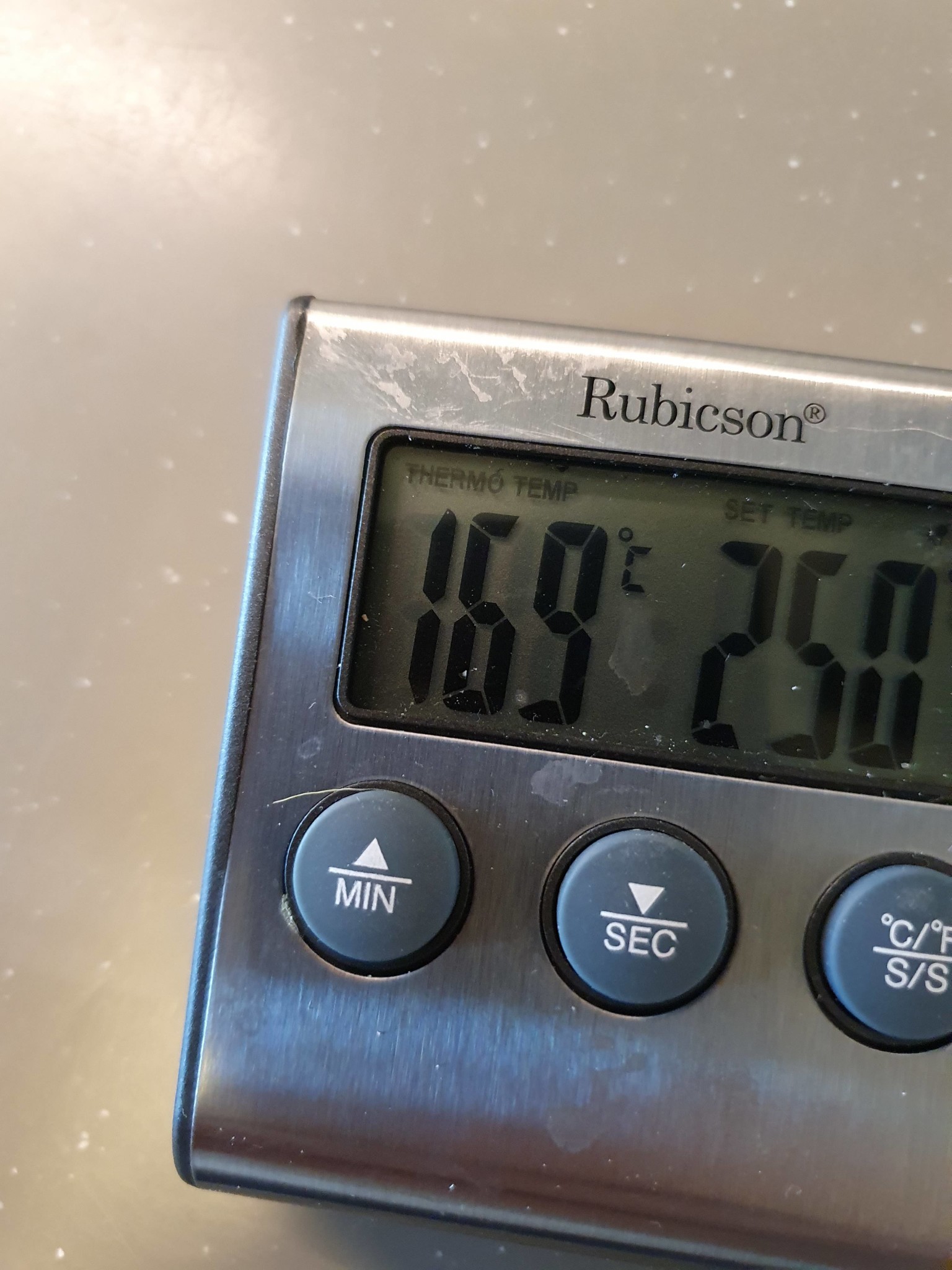

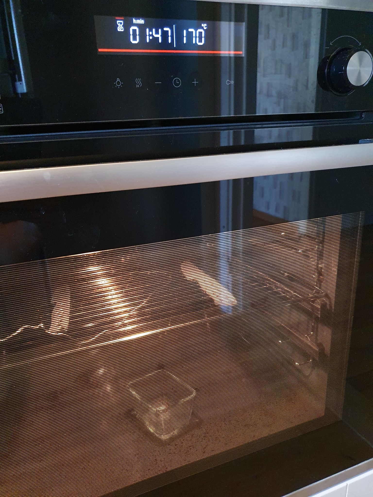

Anlöpning på lite lagom temperatur i 2 timmar. Lita inte på din ugns gradinställning, utan kolla med en separat termometer. Det kan slå på väldigt mycket. Jag kan lita på min väldigt bra, har det visat sig.
Ugn inställd på 170 grader med en timer som visar 14:41 kvar, och en glasform inuti.
Digital kökstermometer som visar 150°C på ett köksbord.
Edit: glasskålen i ugnen har inget med detta att göra. Den står kvar sen hustrun bakade surdegsbröd.

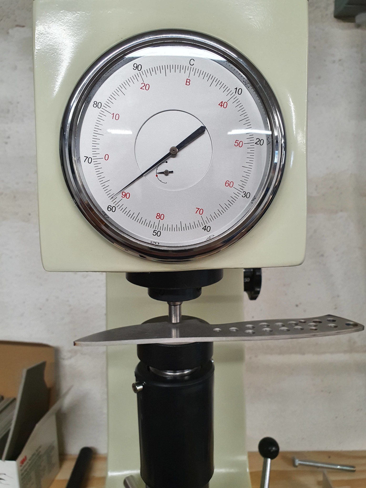

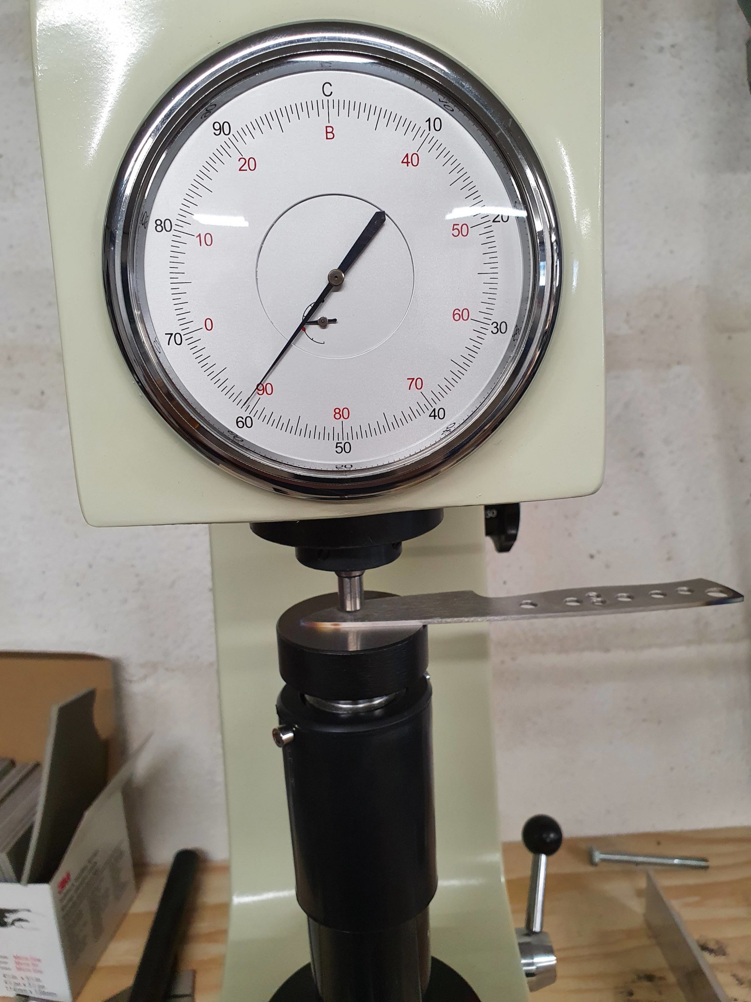

Innan hårdhetstestning så får man slipa ytorna lite, jag tar 220 korn.

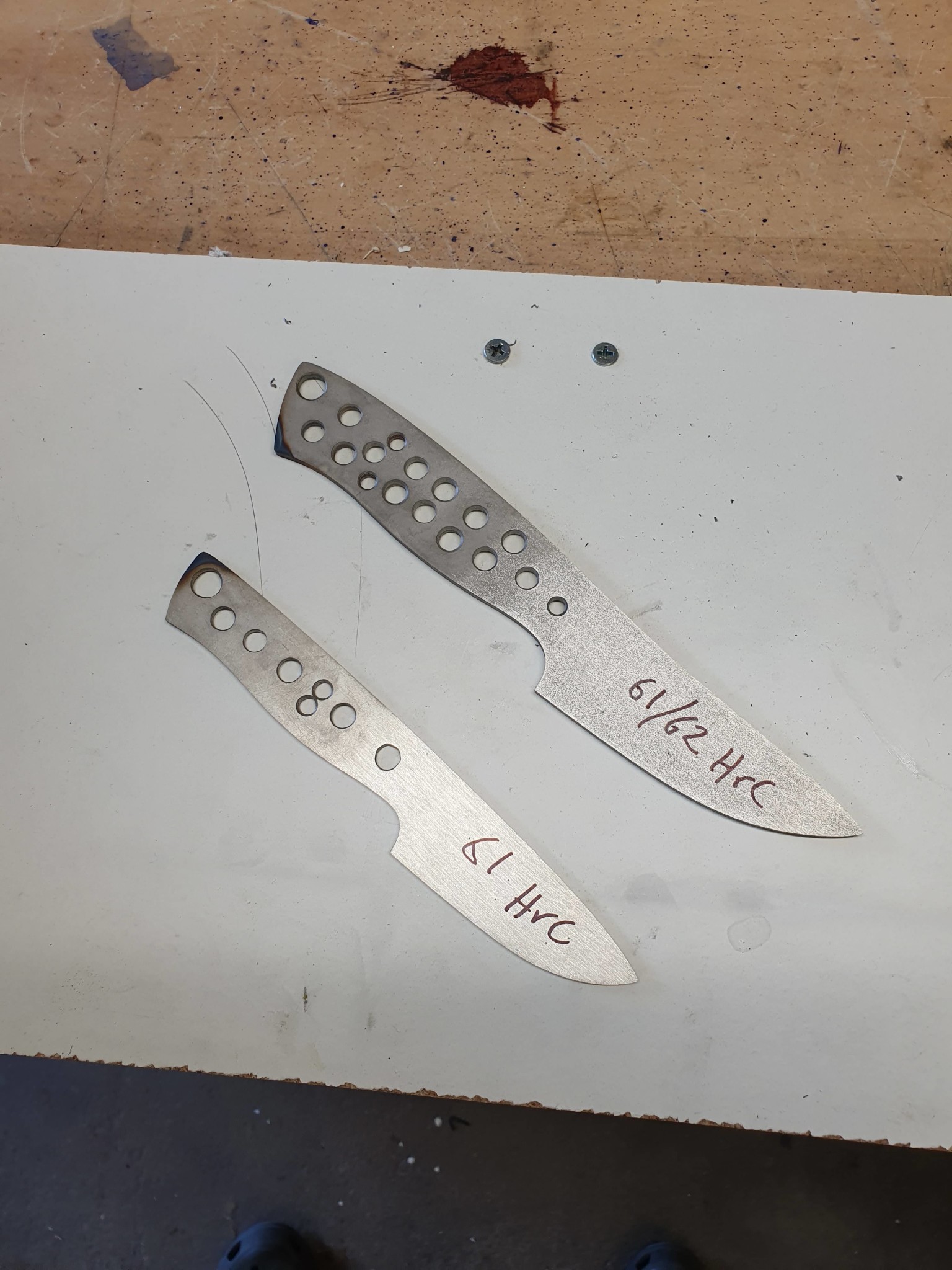

Allt gick enligt plan. Det stora bladet i AEB-L närmare 62 Hrc och det lilla i 14c28n på 61 Hrc. AEB-L brukar bli lite hårdare givet samma program.
Hårdhetstester med mätur och knivblad under tryck för att bestämma HRC-värde.
Hårdhetstestapparat med visare nära 62 Hrc mäter ett knivblad under provning.
Två oslipade knivblad i metall med utsågade hål, märkta med hårdheten 61 HRC respektive 61½ HRC, på en arbetsbänk.
Som referens till hårdheten kan man jämföra med en rostfri Morakniv, som håller ca 57 Hrc.

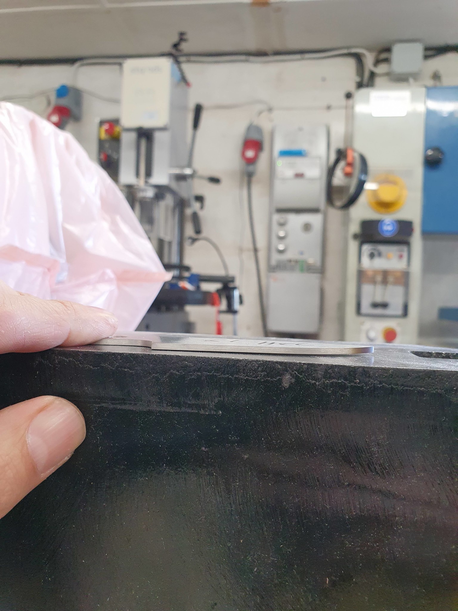

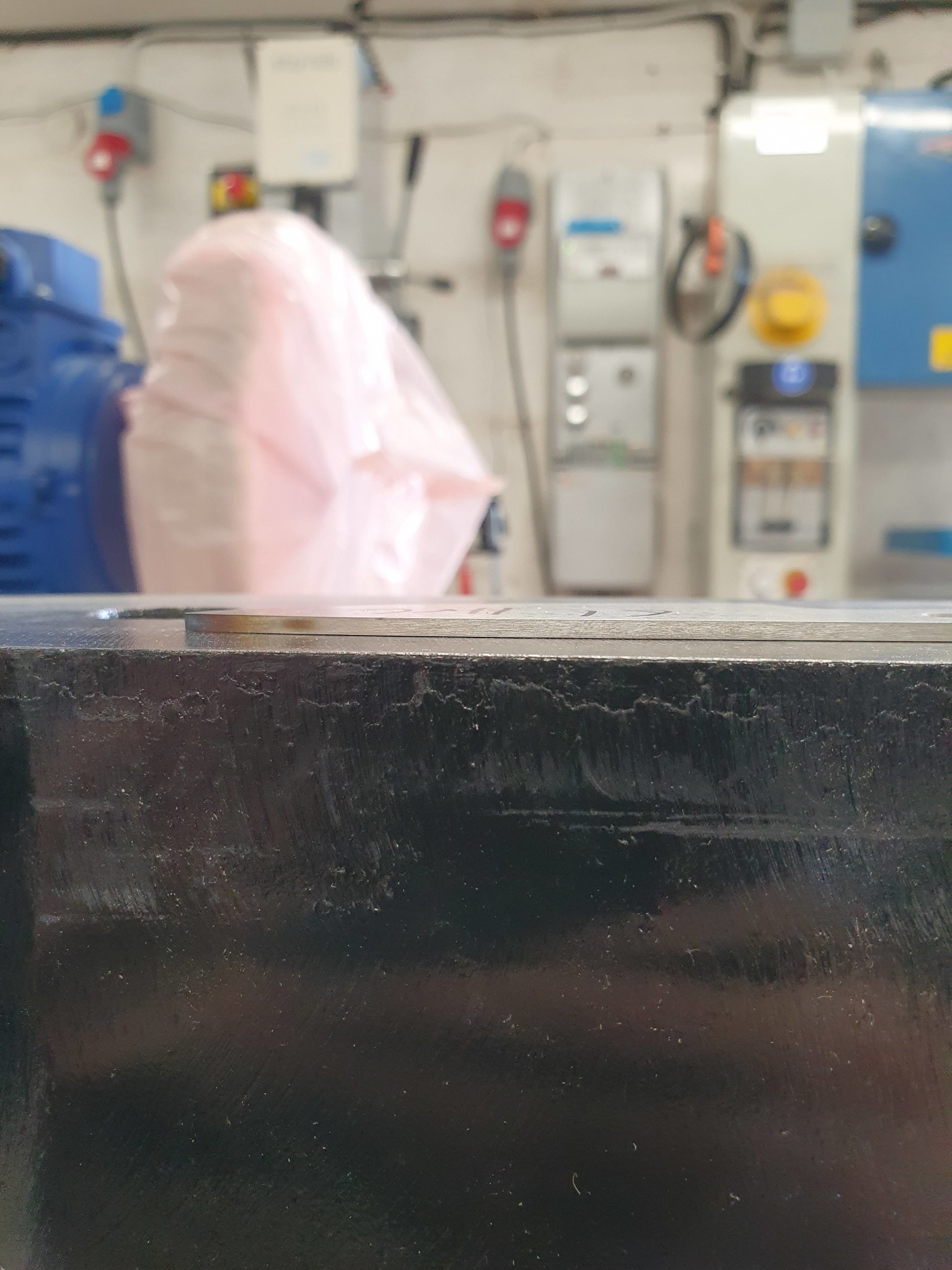

Nu kommer man till nackdelen med att värmebehandla stål...det vrider sig oftast. Det gäller framförallt stål som börjar sitt liv på stora rullar på stålverket. De vill liksom gärna återgå till det där infantila stadiet. AEB-L och 14c28n är utmärkta exempel på detta.
Hand som håller stålbit med böjning framför industrimiljö, illustrerar vrigningsproblem vid värmebehandling.
Men det går att fixa:
Närbild på en vriden stålplåt framför industrimaskiner i suddig bakgrund.

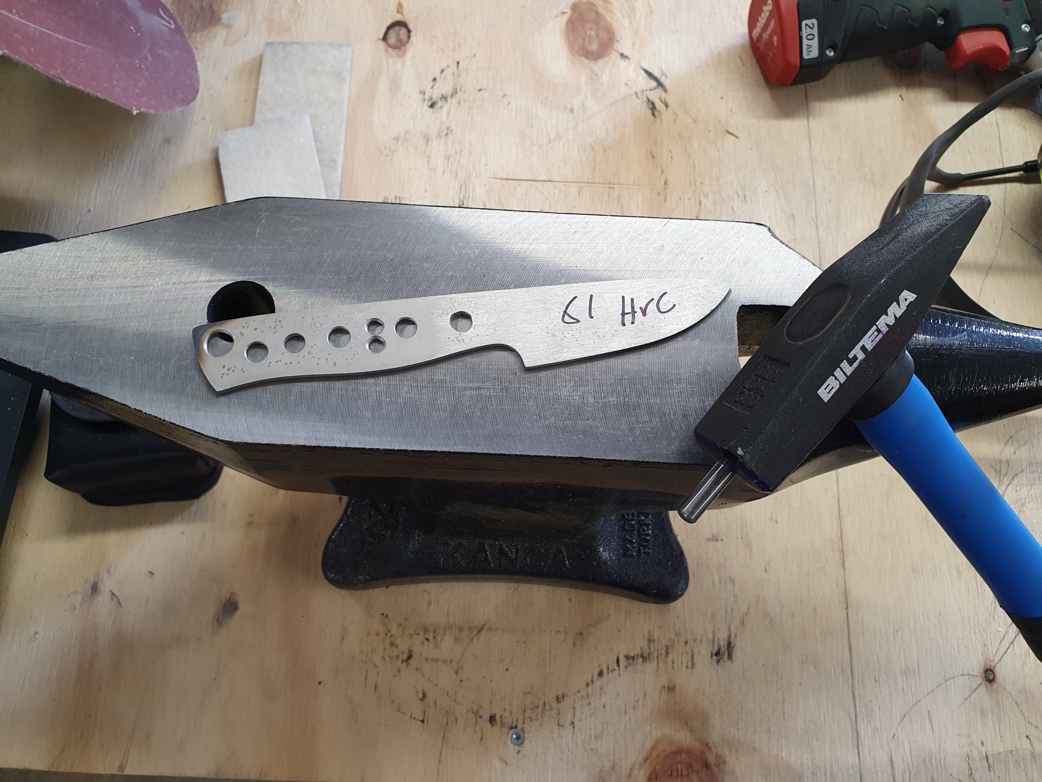

Jag använder en hemmagjord hammare med hårdmetallyta. Man knackar inne i böjen och pressar bort stål från hammaren, vilket får böjen att räta ut sig. Man kan också använda sig av skruvstäd och blåslampa, men tar då eventuellt lite risker med genomgången värmebehandling.

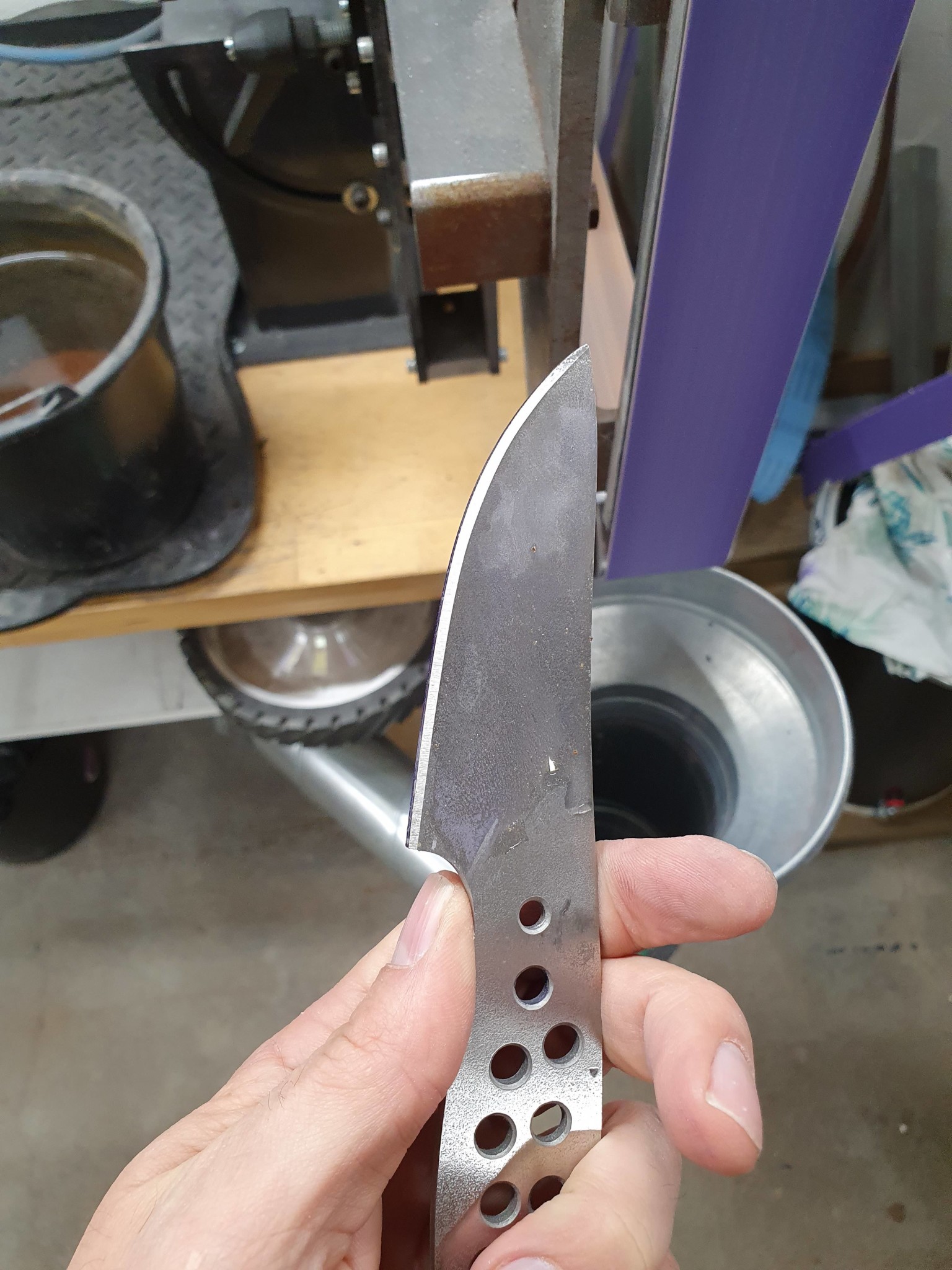

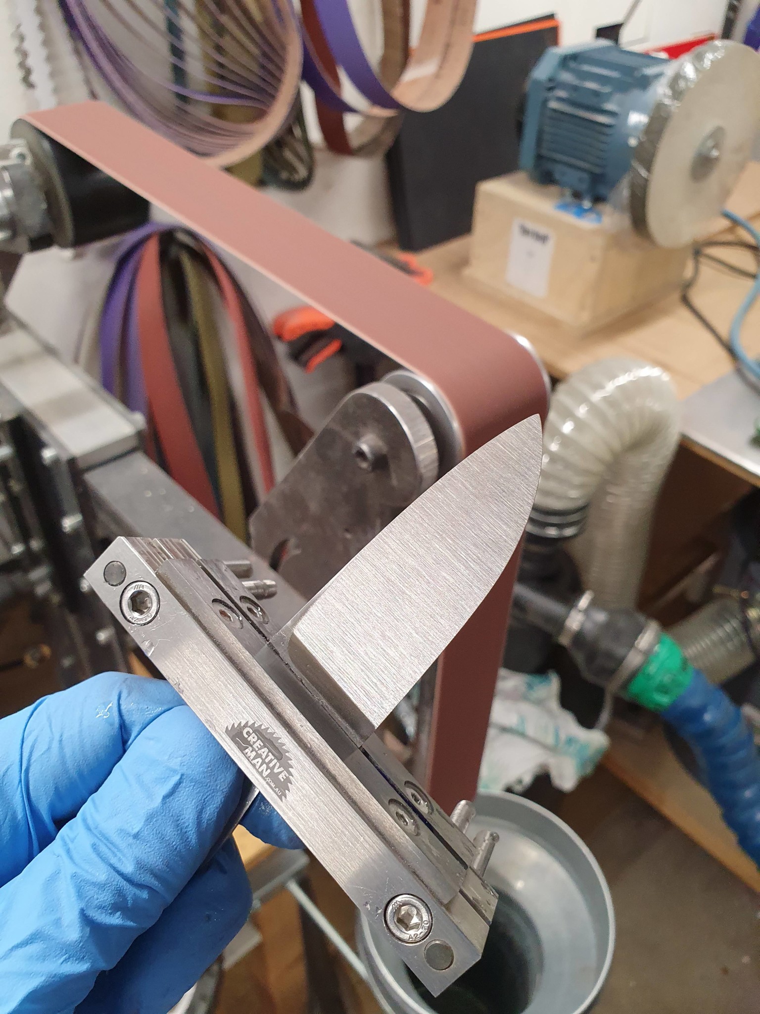

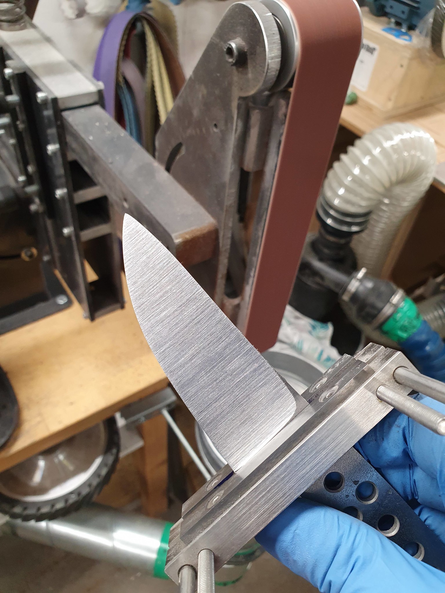

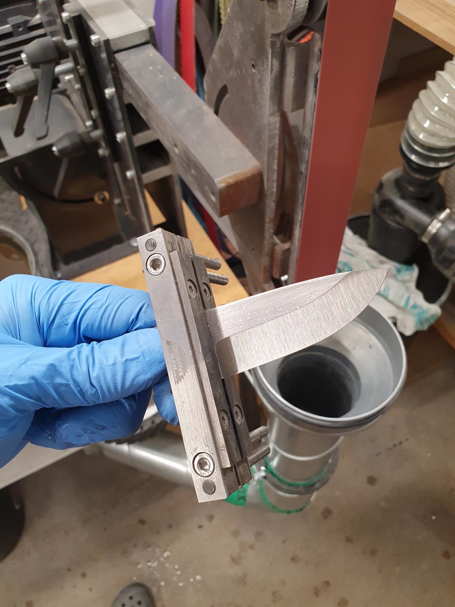

Dags att slipa fram bladen då. Det gick inte helt geschwint, utan några småsaker som skulle gjorts annorlunda kosmetiskt. Men men, inget som påverkar prestandan.
Det är rätt bra att dra av hörnen på ett lite slitet band först. Sen gå över till ett nytt fräscht.

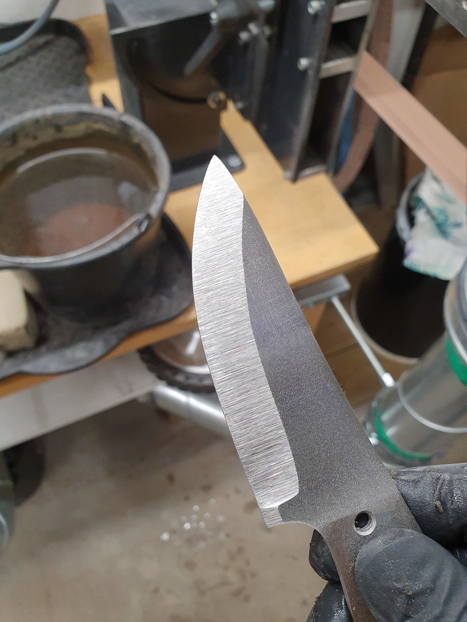

Jag börjar på 60 korn här, 40 är mer effektivt men slut just nu. Med keramiska band så är der warp-speed på slipen och rätt högt tryck som gäller.
Hand håller ett knivblad med slipade kanter och hålmönster under arbete i en verkstad.
Efter några tag på slipen kom jag ihåg att jag inte tänkte ha eggen hela vägen bak, utan spara en liten "häl" där :rolleyes: Nåja, det mesta brukar gå att fixa till i efterhand.
Knivblad som slipats med 120 korn visas närbild mot slipverkstadsbakgrund.
120 korn granulatband är egentligen en bra bruksfinish.
Knivblad som slipas med ett 60-korns slipband på en slipmaskin i en verkstad.

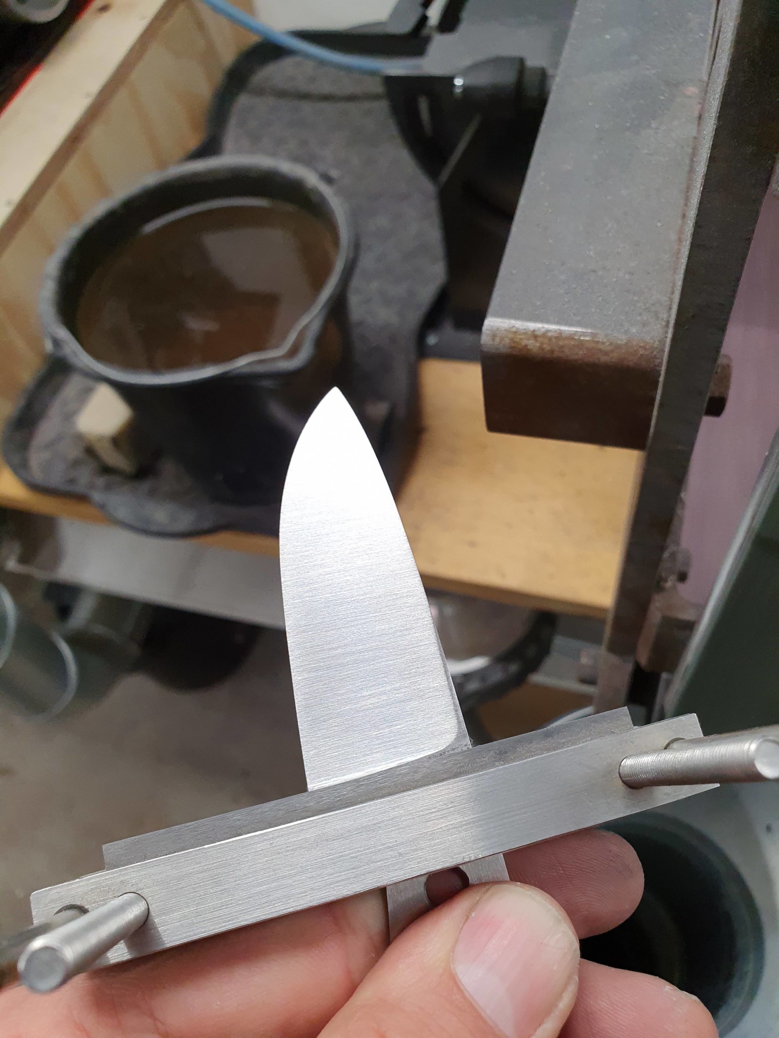

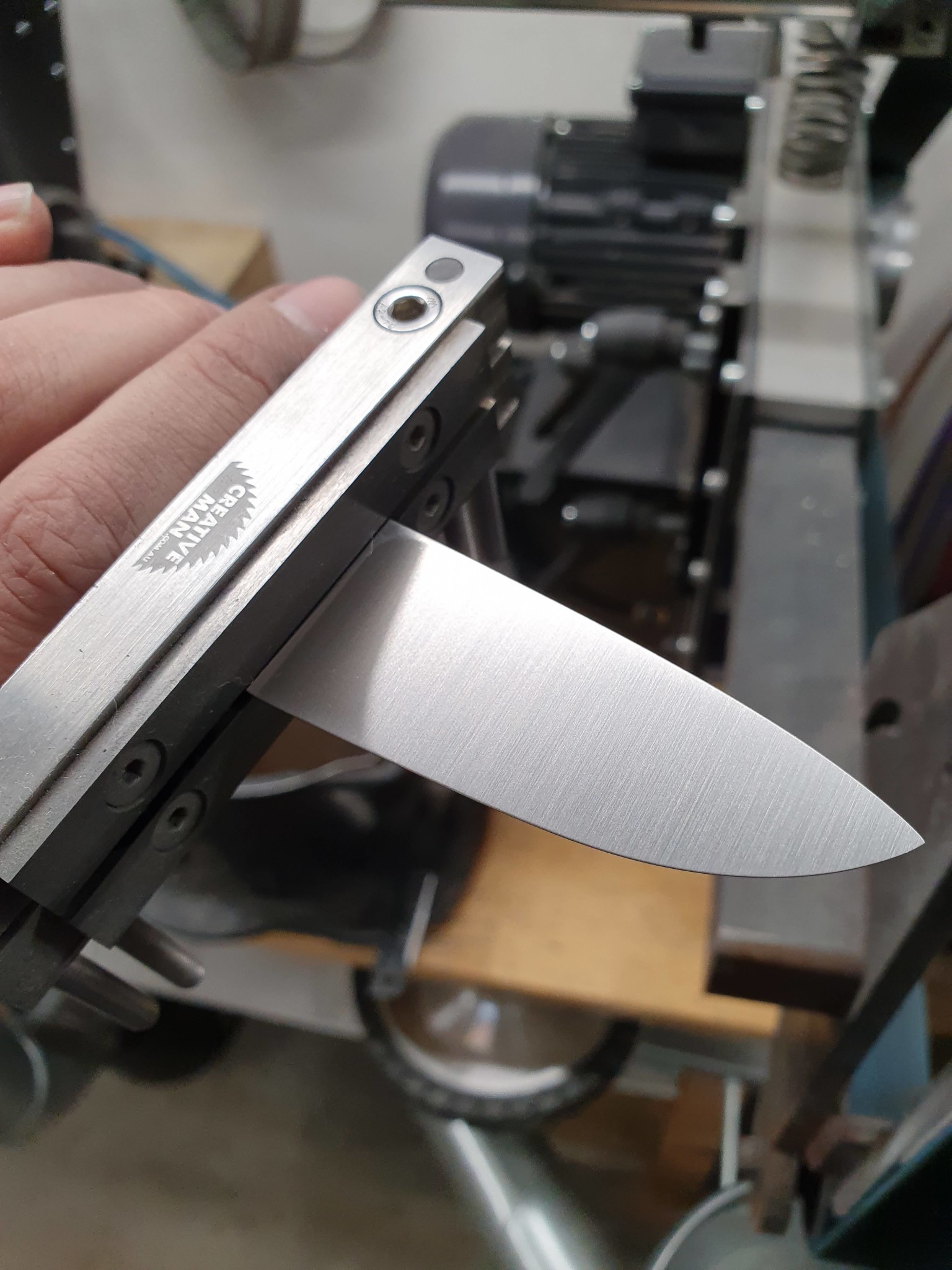

Lilla bladet. Vissa stannar på en sådan här höjd i slipfasen, sk skandinavisk slipning. Jag ser inga fördelar med det förutom att spara tid och slipband.
En hand i blå skyddshandske håller en slipmaskin som slipar eggen på ett knivblad i en verkstadsliknande miljö.
Planslipning blir det här med.
120 korn.
Hantverkare slipar knivblad med slipmaskin och använder olika slipband för finish.
220 korn.
Hand håller nyslipat knivblad nära bandslip, visar arbete med slipning på 120 korn.
220 korn sen fleeceband.
Närbild på slipning av knivblad med olika kornstorlekar för skandinavisk slipning.

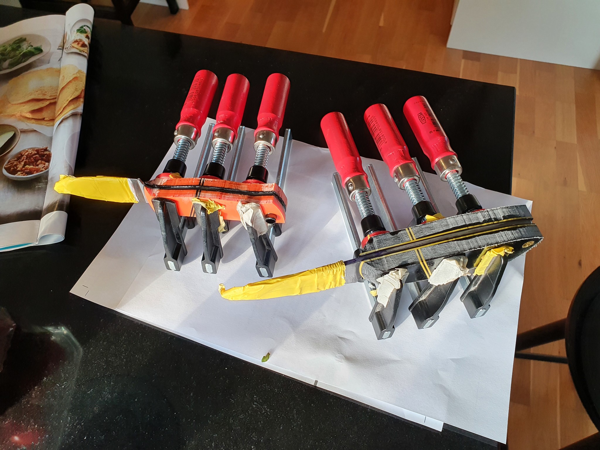

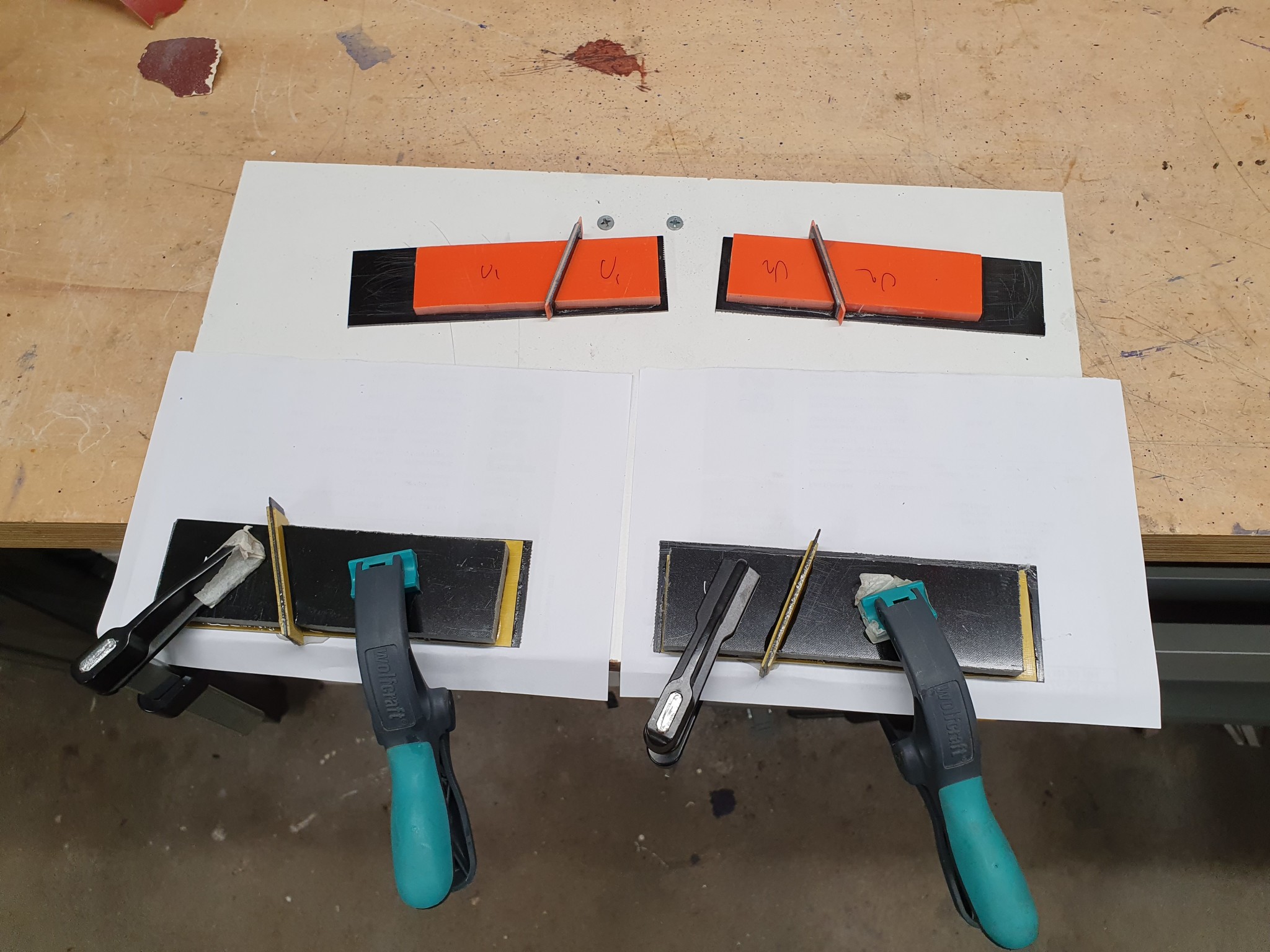

Limma ihop skaftdelar.
Knivskaftdelar som är ihoplimmade och fastklämda på arbetsbänk för torkning.

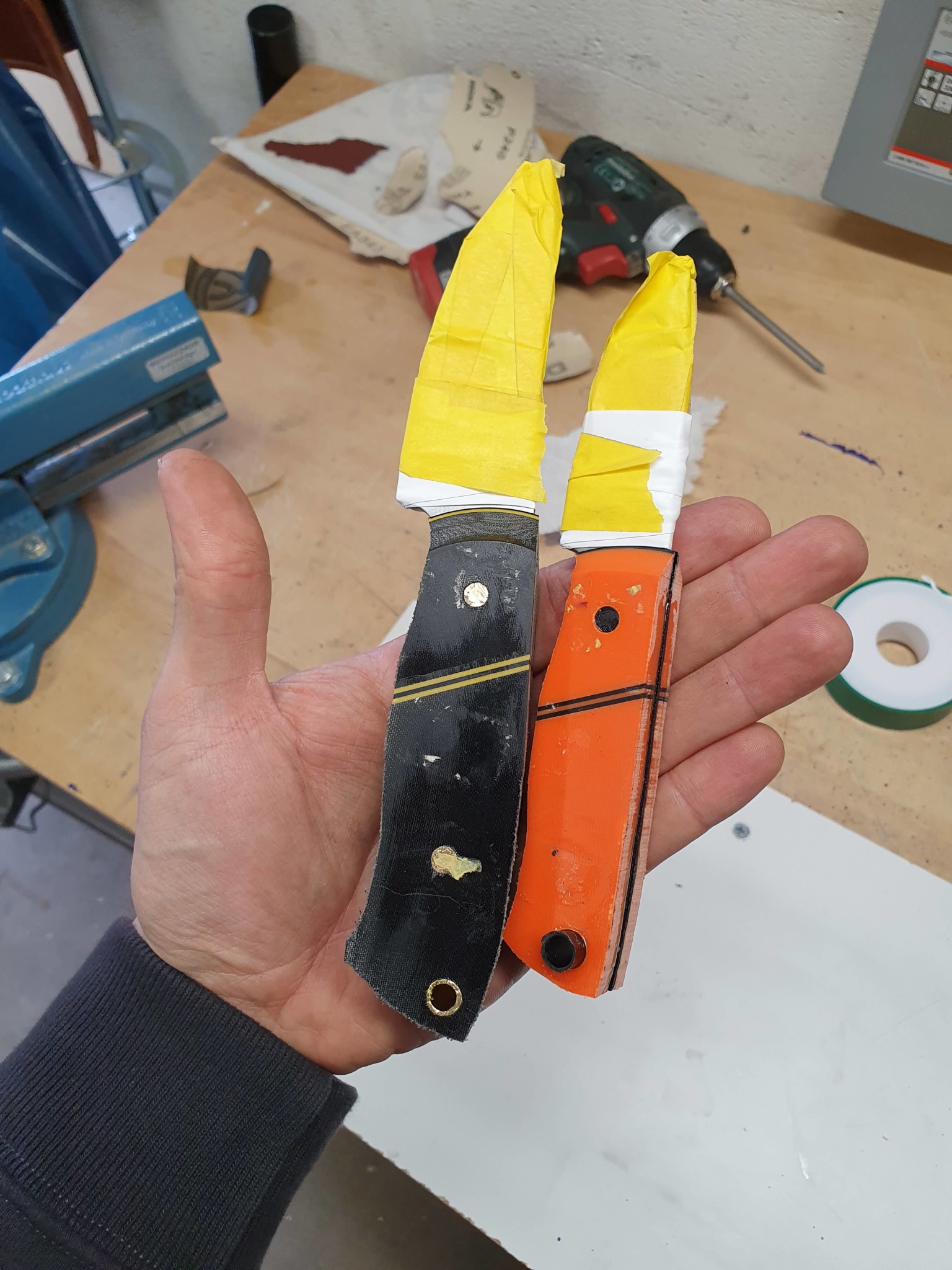

Gör klart främre delen på skaftet som möter bladet, helt (den kommer man inte åt sen när skaftet är limmat..)

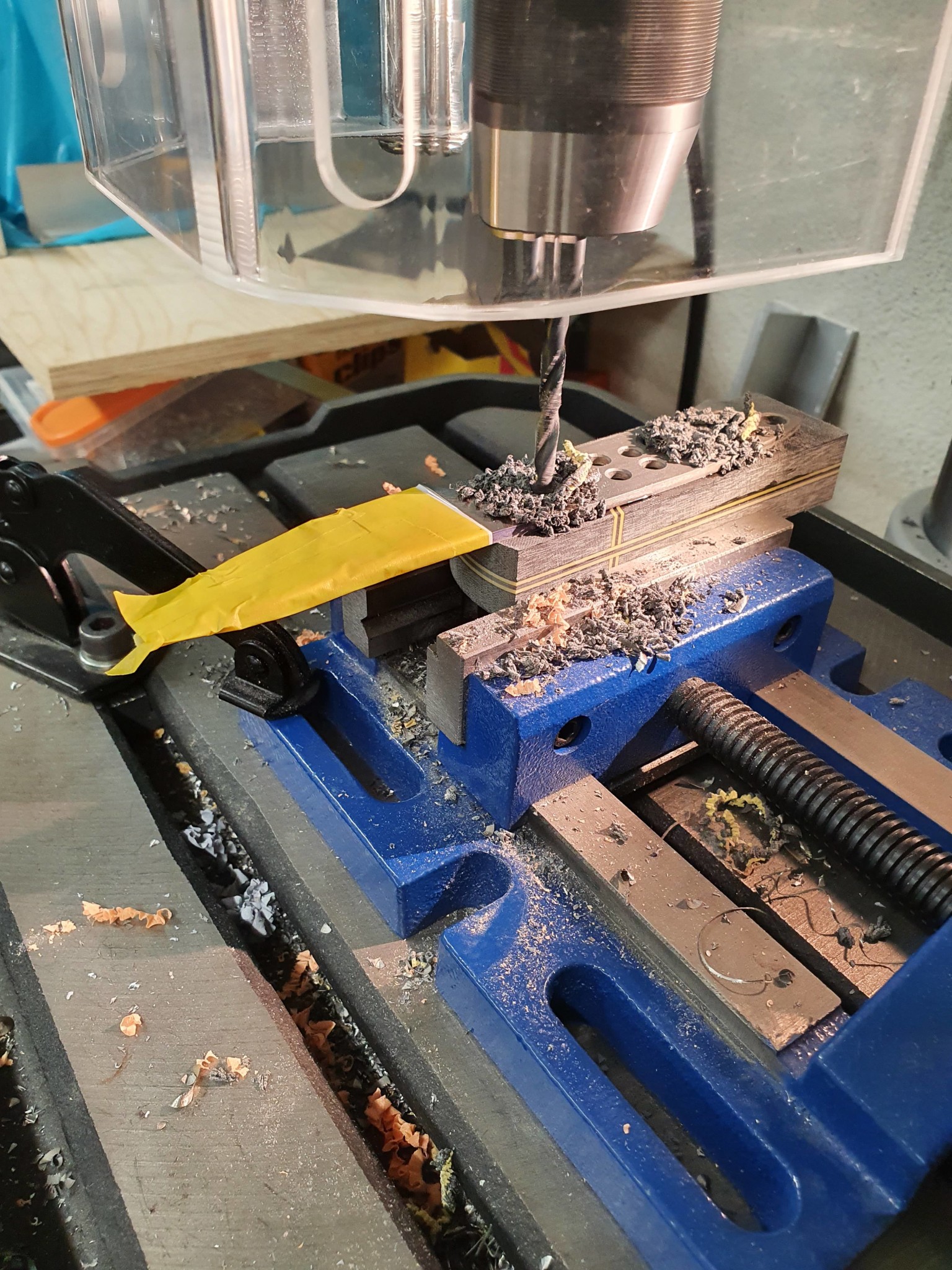

Borra hål
Borrning av hål i trädelar som är fastspända i en blå skruvstycke.
Limma ihop med 30 min epoxy.
Skaftdelar som limmas ihop med tvingar på ett bord, skyddat av papper och tejp.
Edit: på borrningsbilden så är skaftsidorna, och bladet, inpassade och ihopsatta med några droppar CA-lim. Det knackas lätt isär sen.

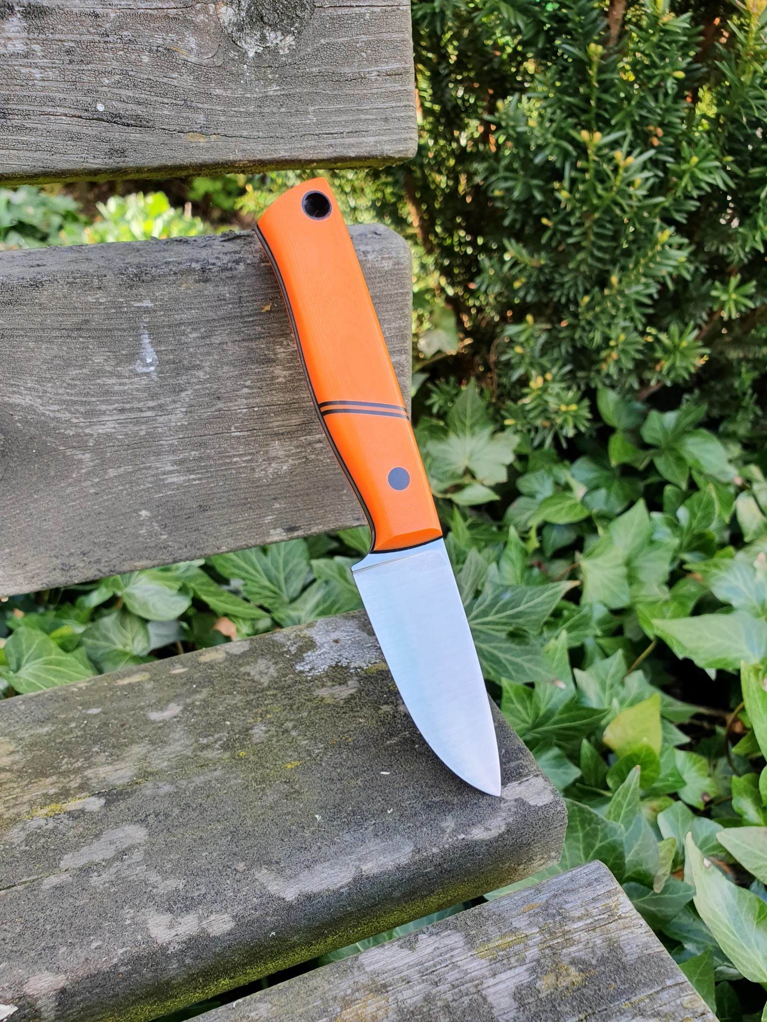

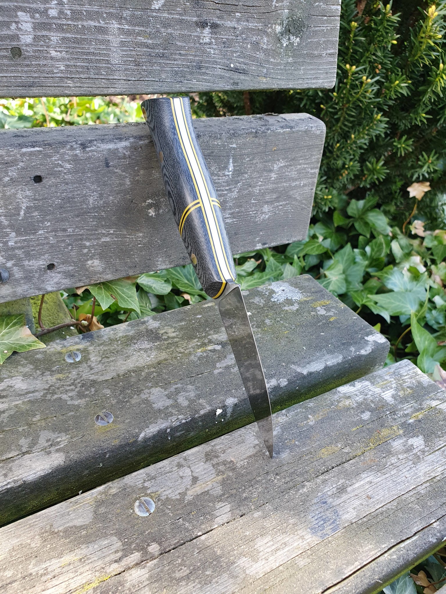

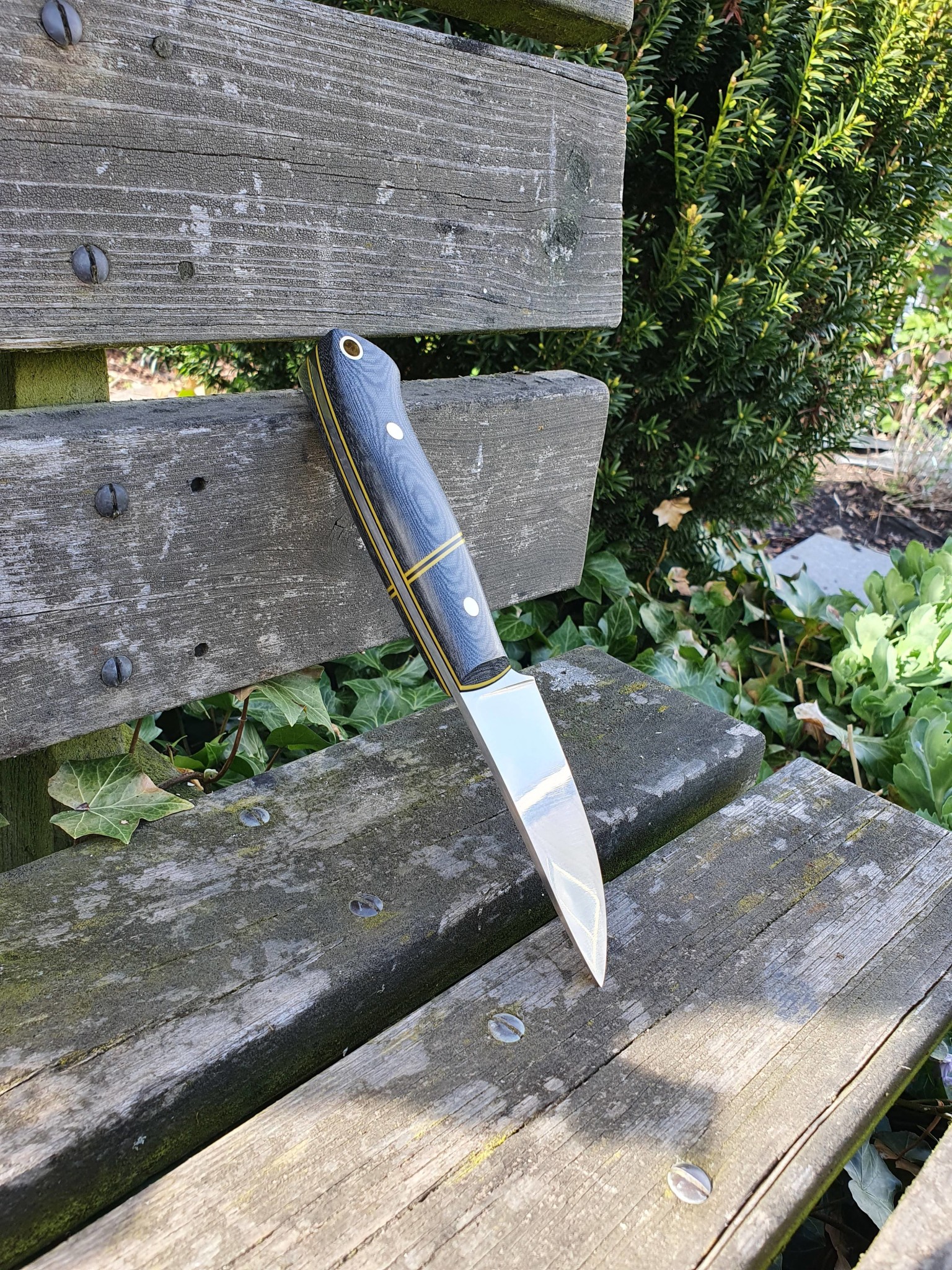

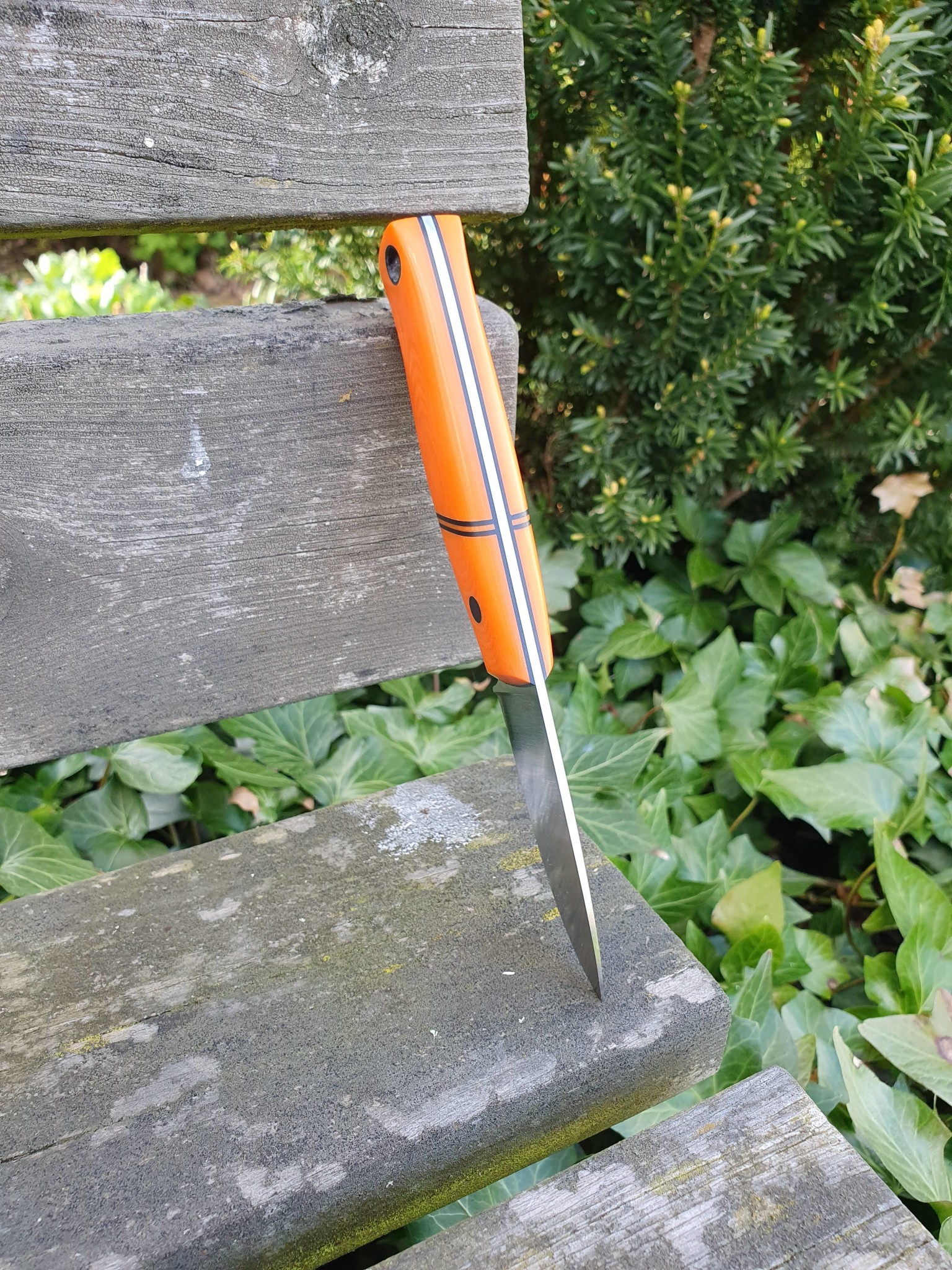

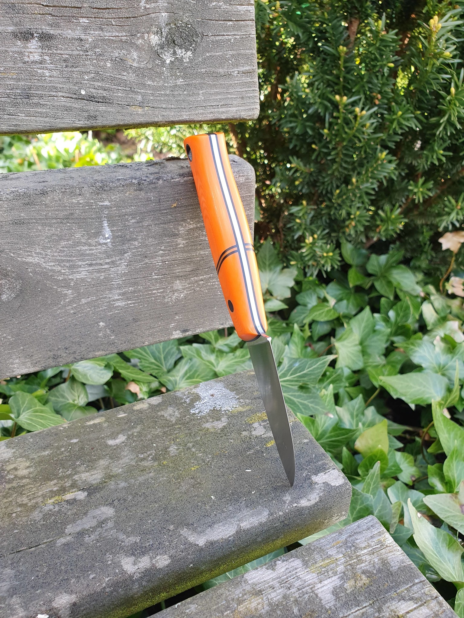

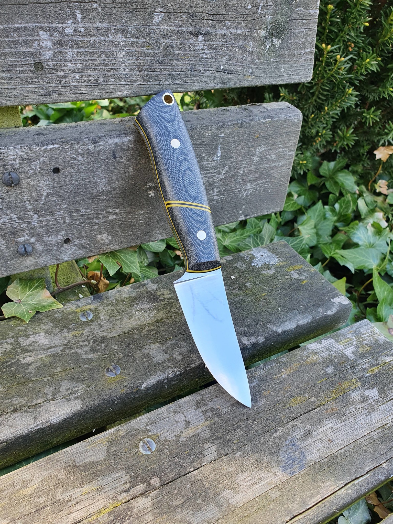

Avslutar tråden med lite bilder. Skaften har formats och finputsats. 80-150-400 korn på bandslipen. Sen 800-1500 korn för hand och sist polermaskinen.
Hand håller två knivskaft med slipade och polerade ytor, omslagna med skyddande tejpremsor.
Kniv med format och slipat blått skaft vilar på en grå träbänk, polerat blad reflekterar ljus.
Välslipad kniv med format skaft vilande på en gammal träbänk med gröna växter i bakgrunden.
Välslipad kniv med mönstrat skaft som sticker igenom två träplankor.
Handgjord kniv med orange skaft, finslipat och polerat blad, mot en grå träbänk och grönska.
Färdigslipad kniv med orange skaft fastkilad i en grå träbänk, omgiven av gröna växter.
En handgjord kniv med orange skaft och slipad klinga fastklämd i en träbänk utomhus.
Anderscurl och 7 till
