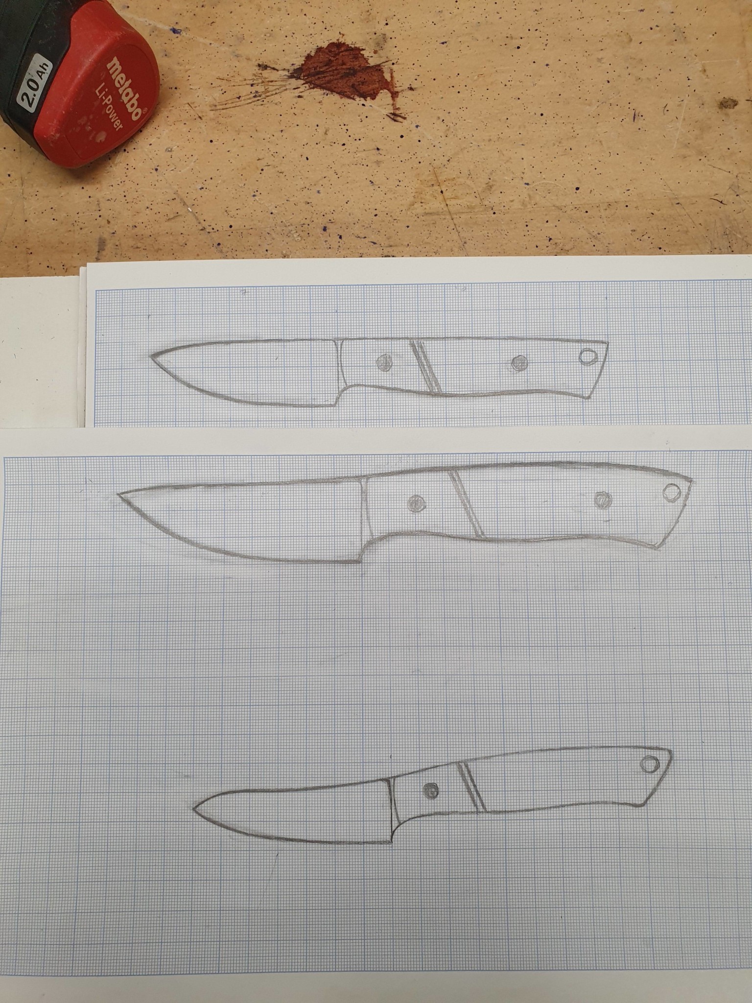

Det är de två översta knivarna som är aktuella. I detta stadie behövs penna, papper och suddgummi.
Två ritade knivar på rutat papper ovanpå en verkstadsbänk med sudd och röd mätare.

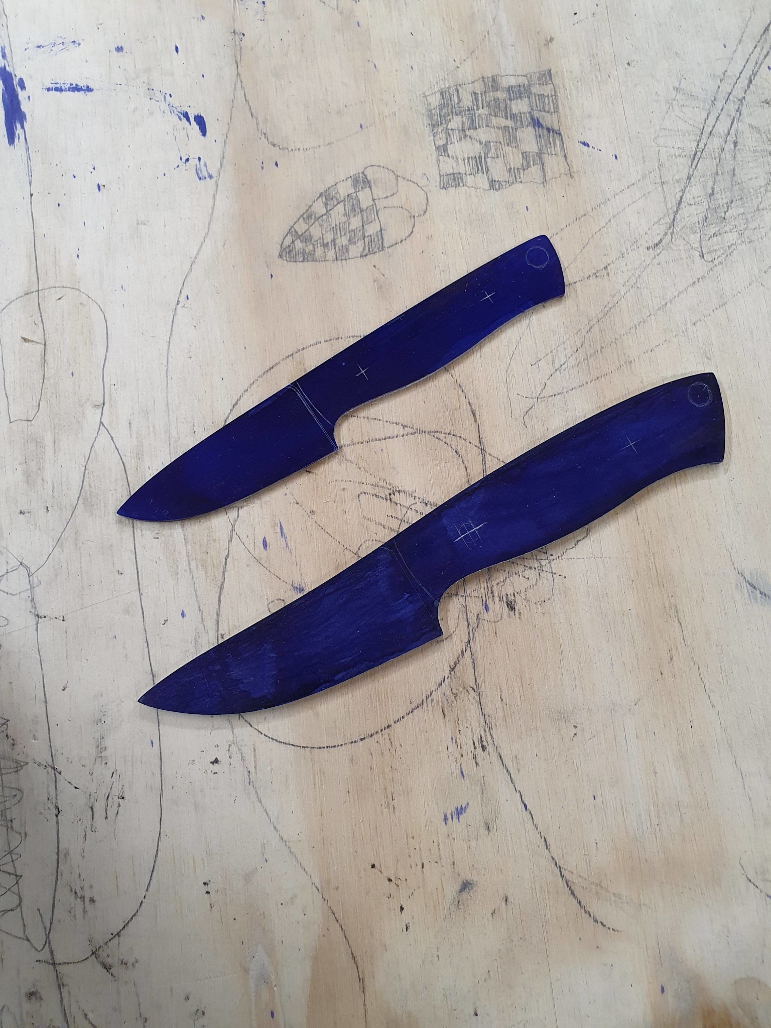

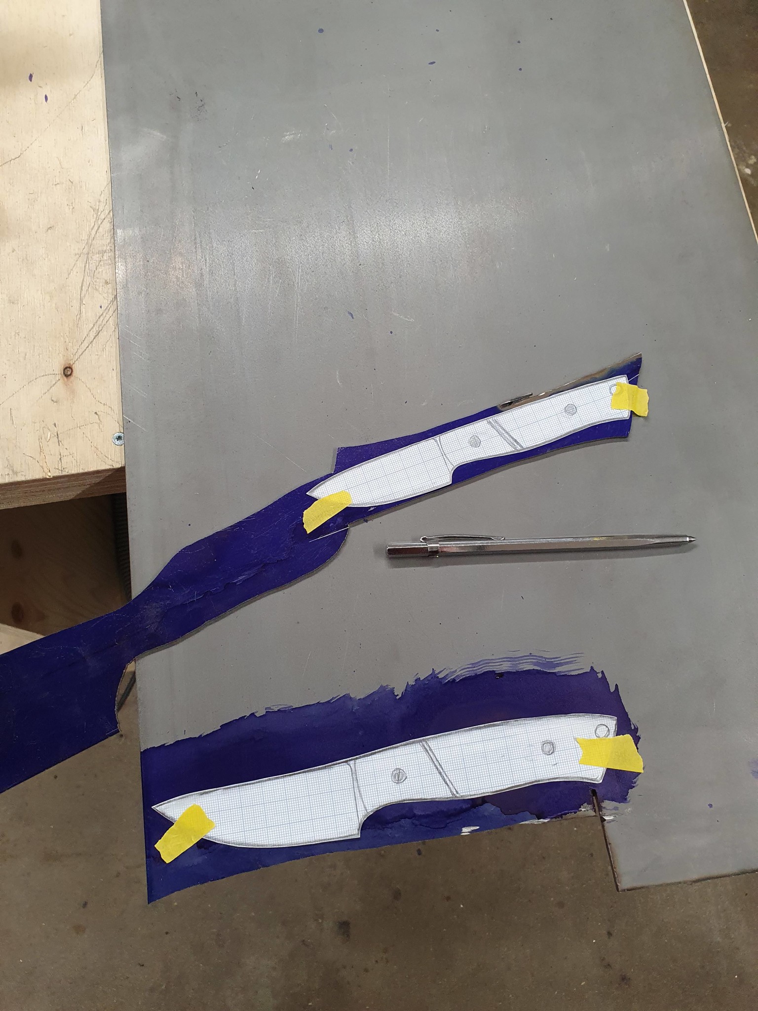

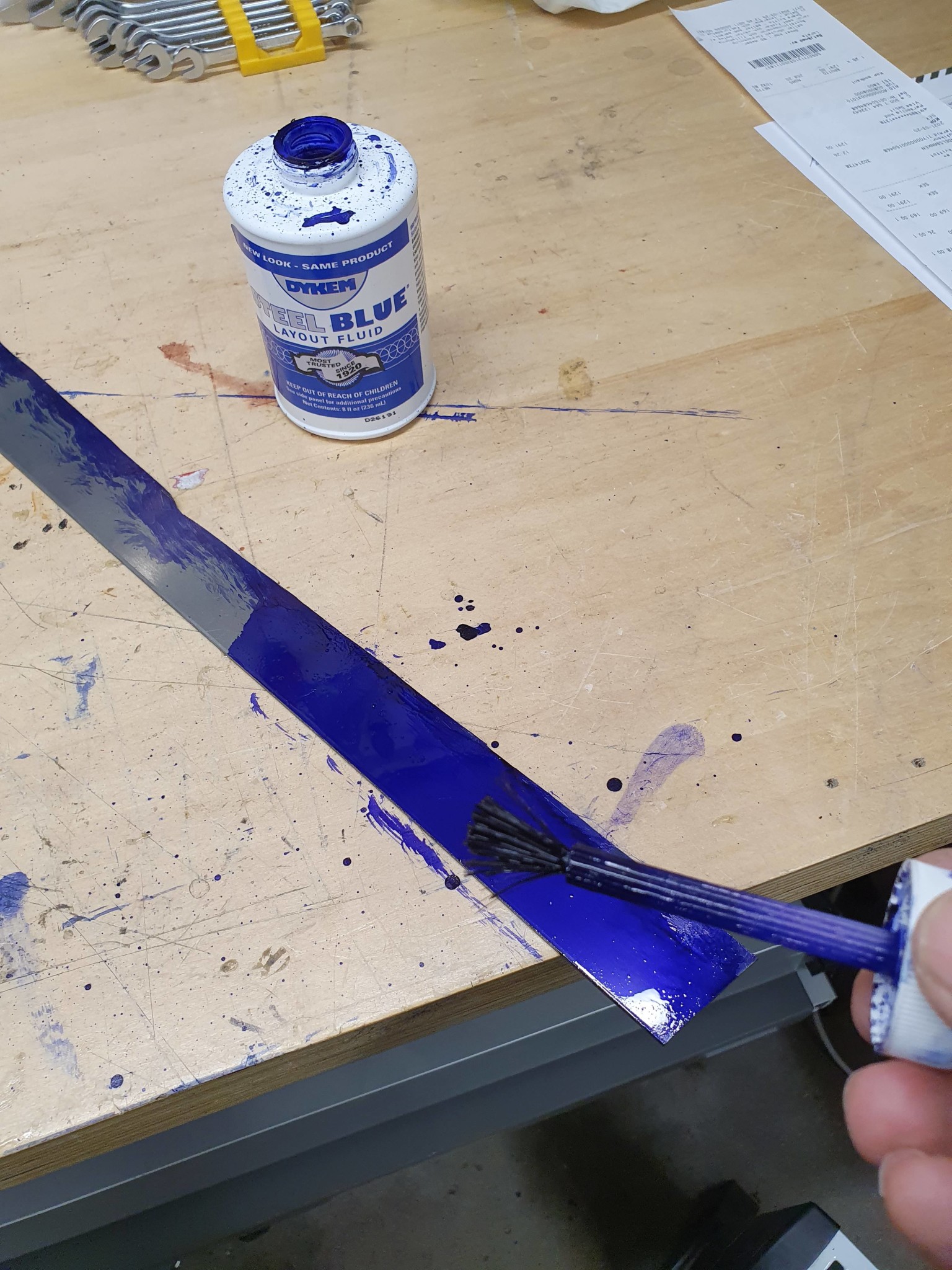

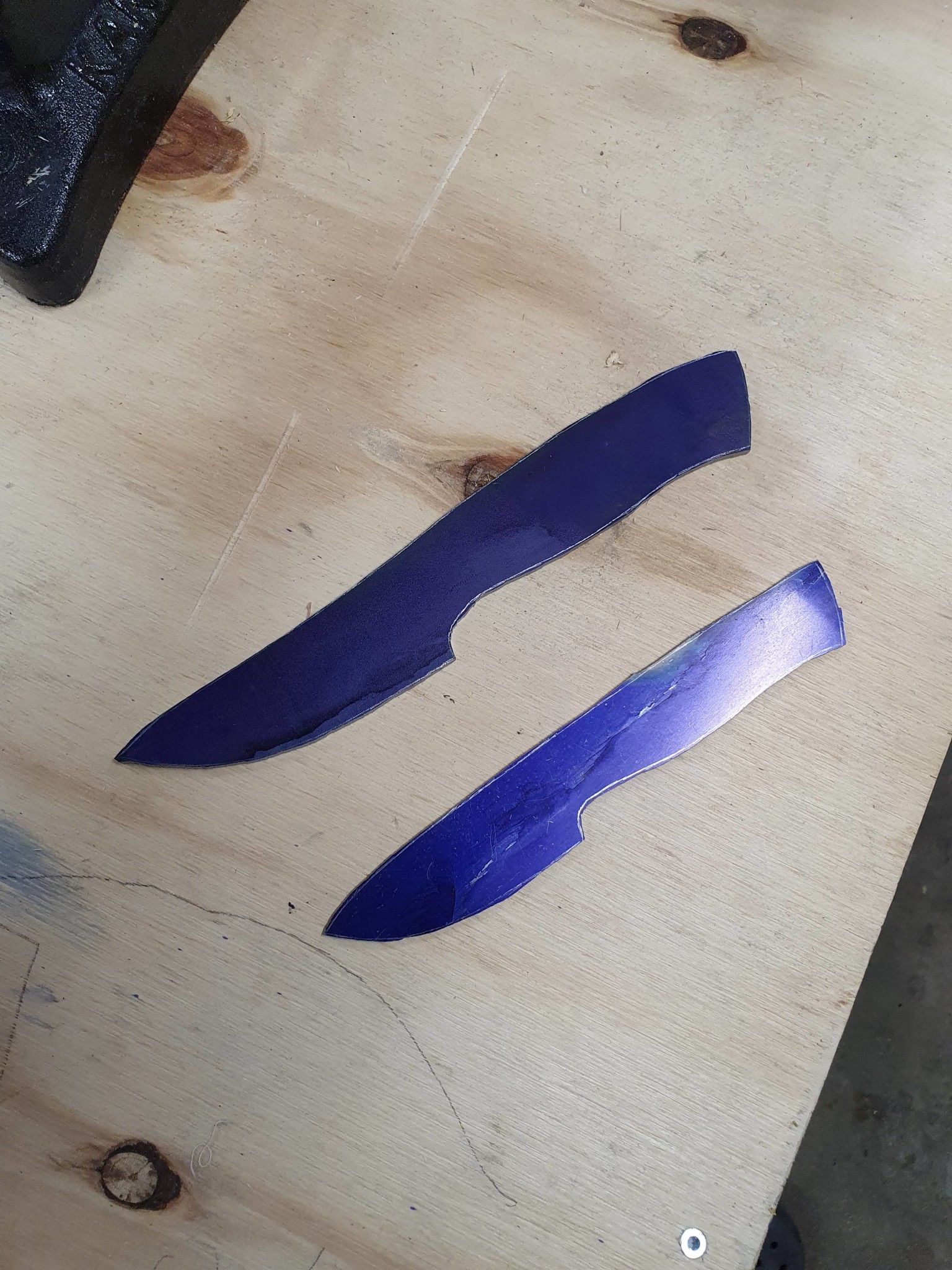

Här är stålet som ska användas. Den lilla kniven 2mm tjock 14c28n. Den stora 3.5 mm AEB-L. Båda är rosttröga. Jag penslar med ritsvätska, tejpar fast schablonerna, och ritar av.
Stålremsa täckt med ritsvätska bredvid en öppen flaska och pensel som används för påstrykning på ett arbetsbord.
Två stålblad med påtejpade knivschabloner ligger på en metallplåt bredvid en ritpenna.

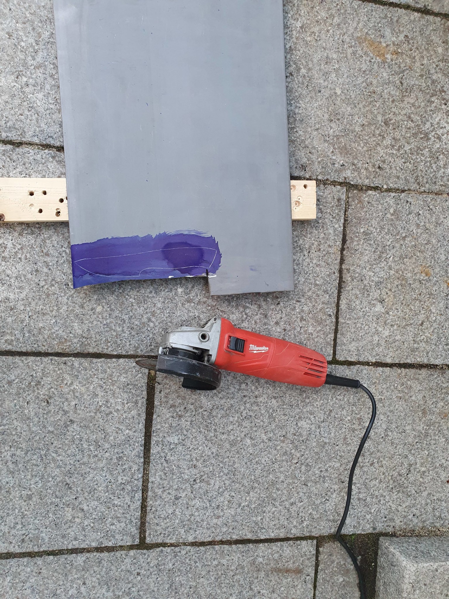

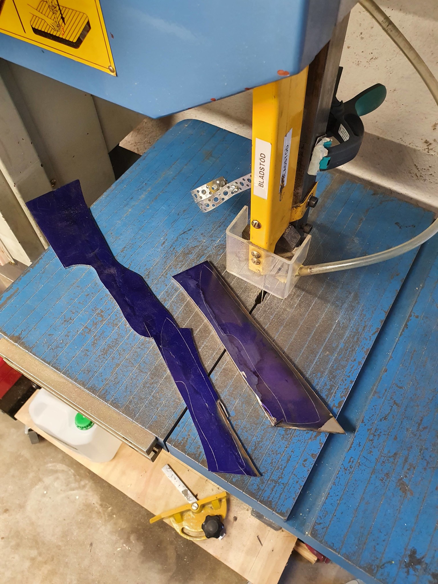

AEB-L-kniven sitter fast i en stor plåt, så där börjar jag med vinkelslip.
Vinkelslip bredvid en stor metallplåt med uppritad knivsform på stenläggning.

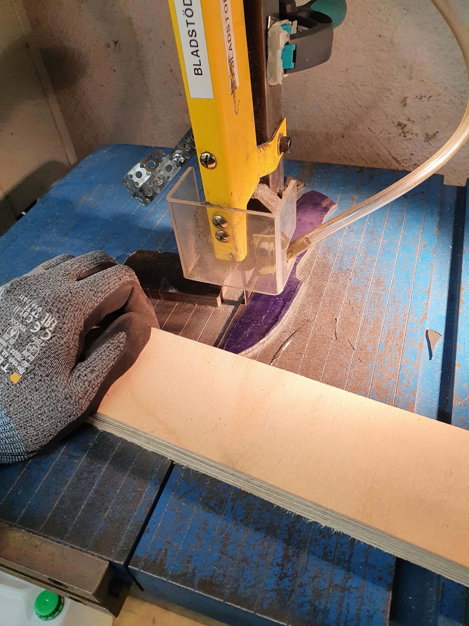

Sen vidare till bandsågen. Bågfil funkar det med.
Knivbladsmönster markerade på en stor plåt vid en bandsågs station i en verkstad.
Bandsåg i arbete som skär ut en knivprofil från en metallplåt med träbräda som stöd.
Så, slut för ikväll. Nästa steg är att ta ut profilerna noggrannare, på bandslipen.
Två oråade knivblad med mörk ytbeläggning på en träbänk.

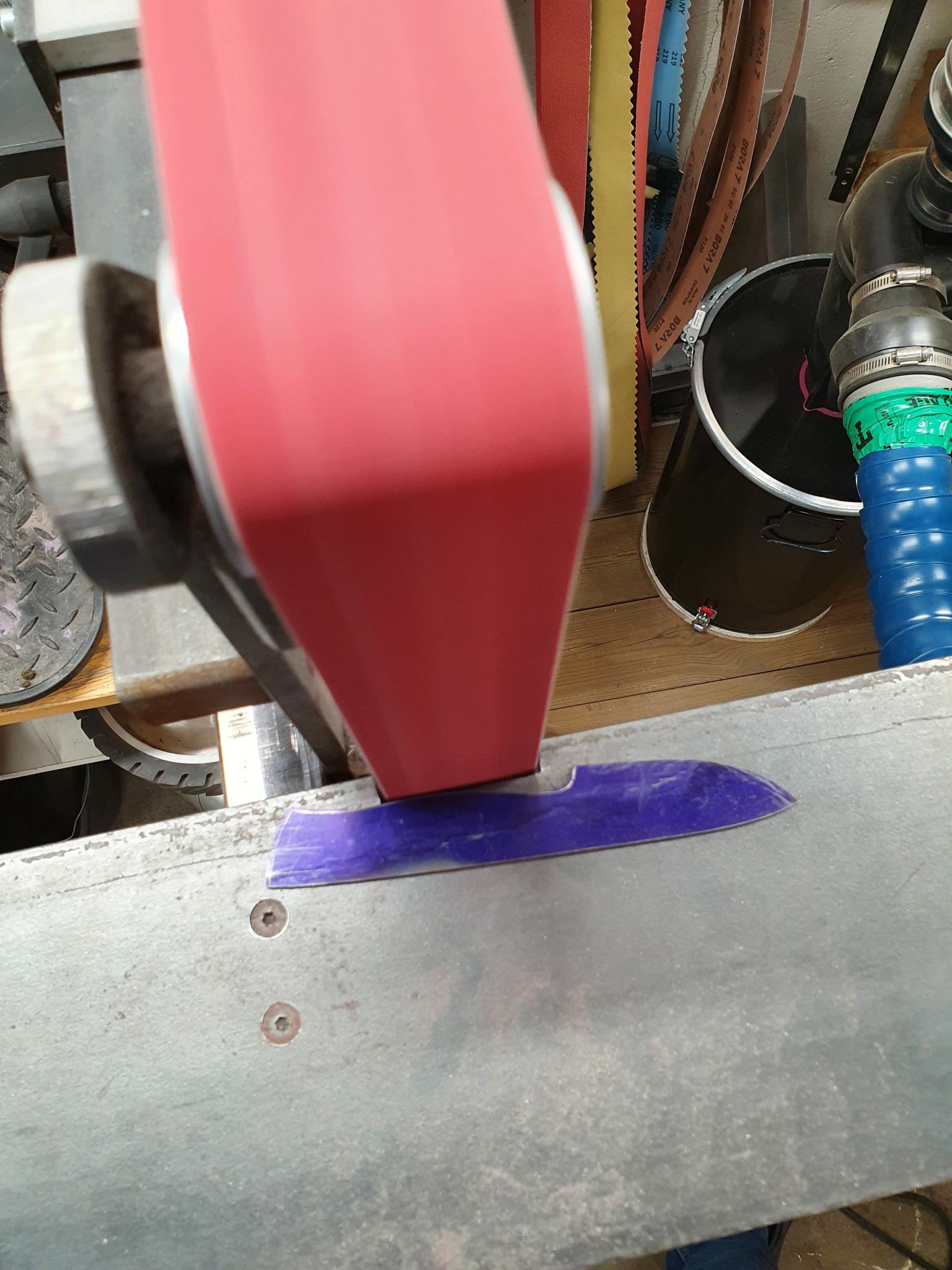

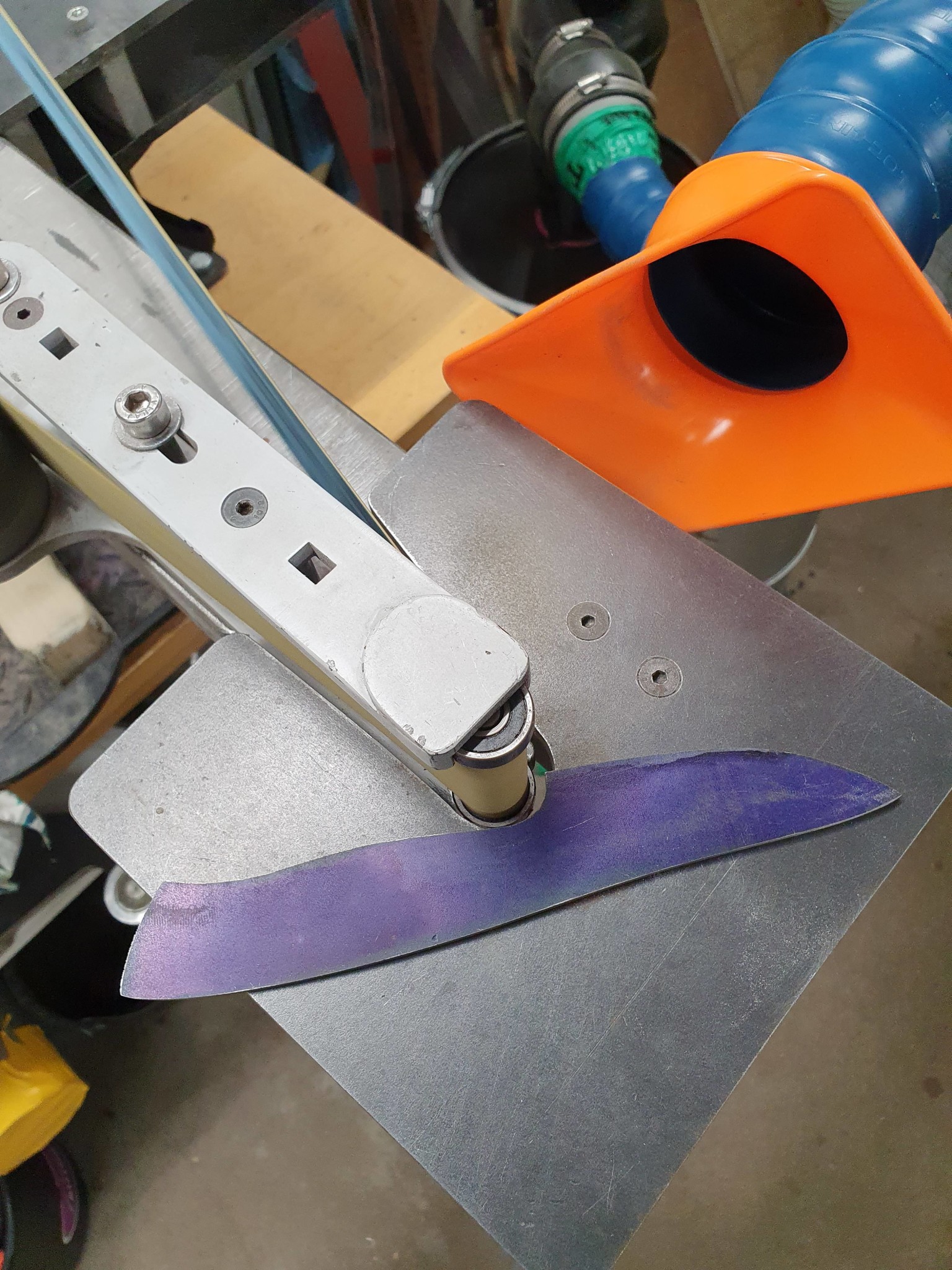

Iom det är ganska tajt sågat, så brukar jag använda 120 korn band att putsa bort det sista med. Man klarar det mesta på plandelen.
Blad fastsatt nära slipmaskins röda slipband på verkstadsbänk, redo för finslipning.

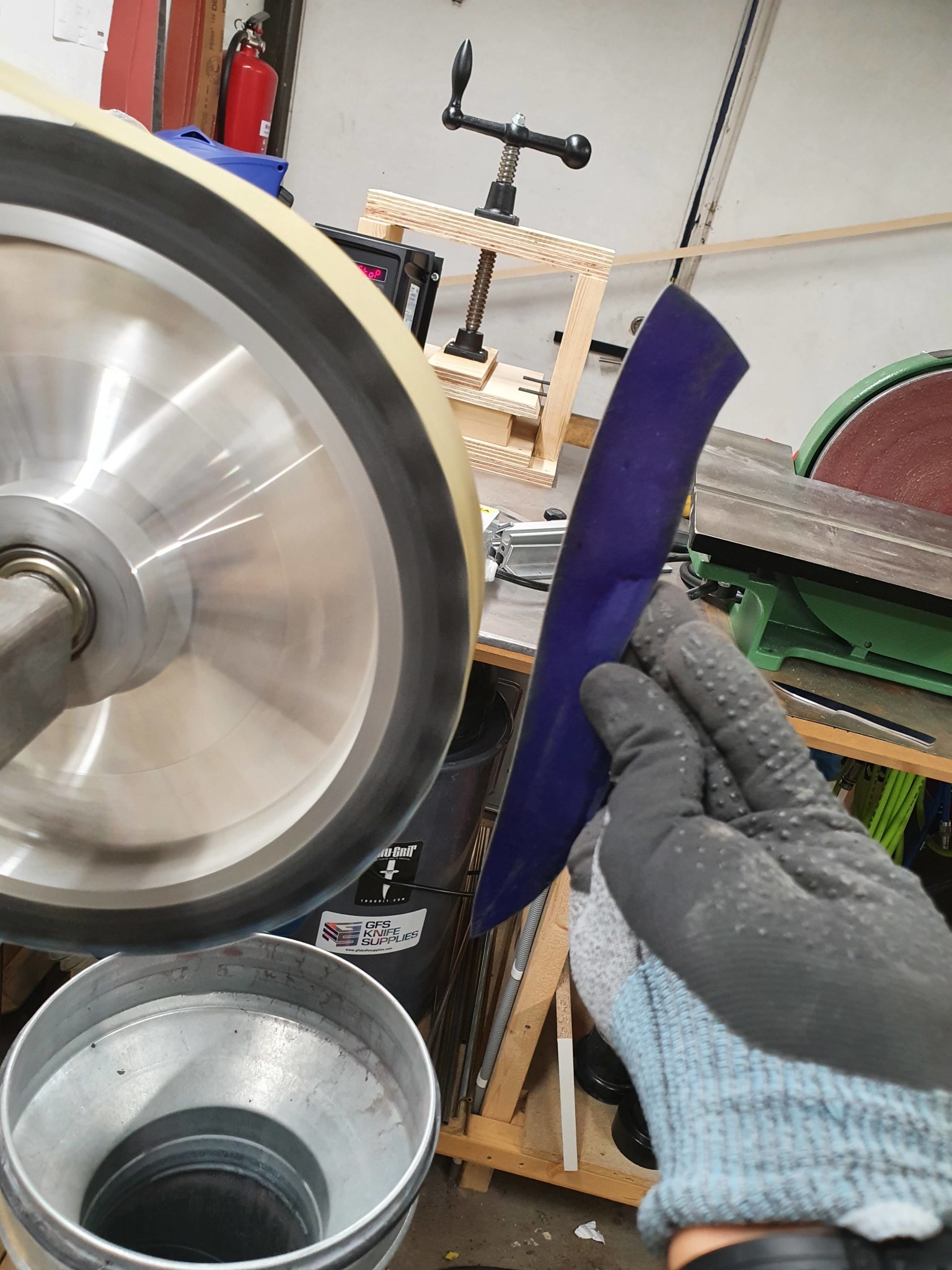

Större innerkurvor tar jag på ett 250 mm kontakthjul. Alltså, jag brukar inte hålla bladet så här, men var ju tvungen att fota.
Handskeklädd hand slipar knivblad mot ett roterande kontakthjul i en verkstad.

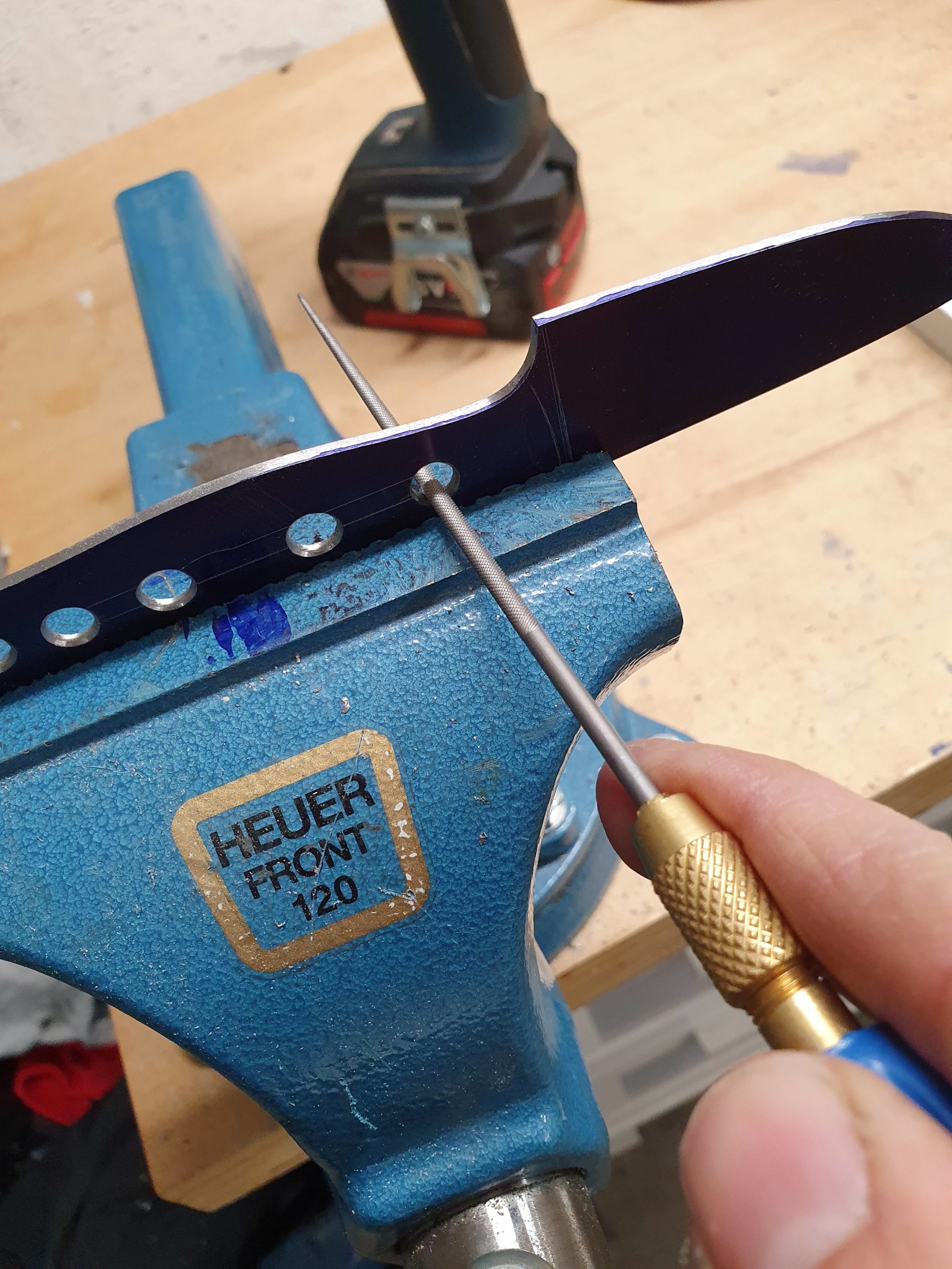

Små radier finslipas med små kontakthjul.
Slipning av knivblad med bandslipmaskin och markerade nithål på knivens tang.
En uppsättning filar och slippapper går så klart också bra.

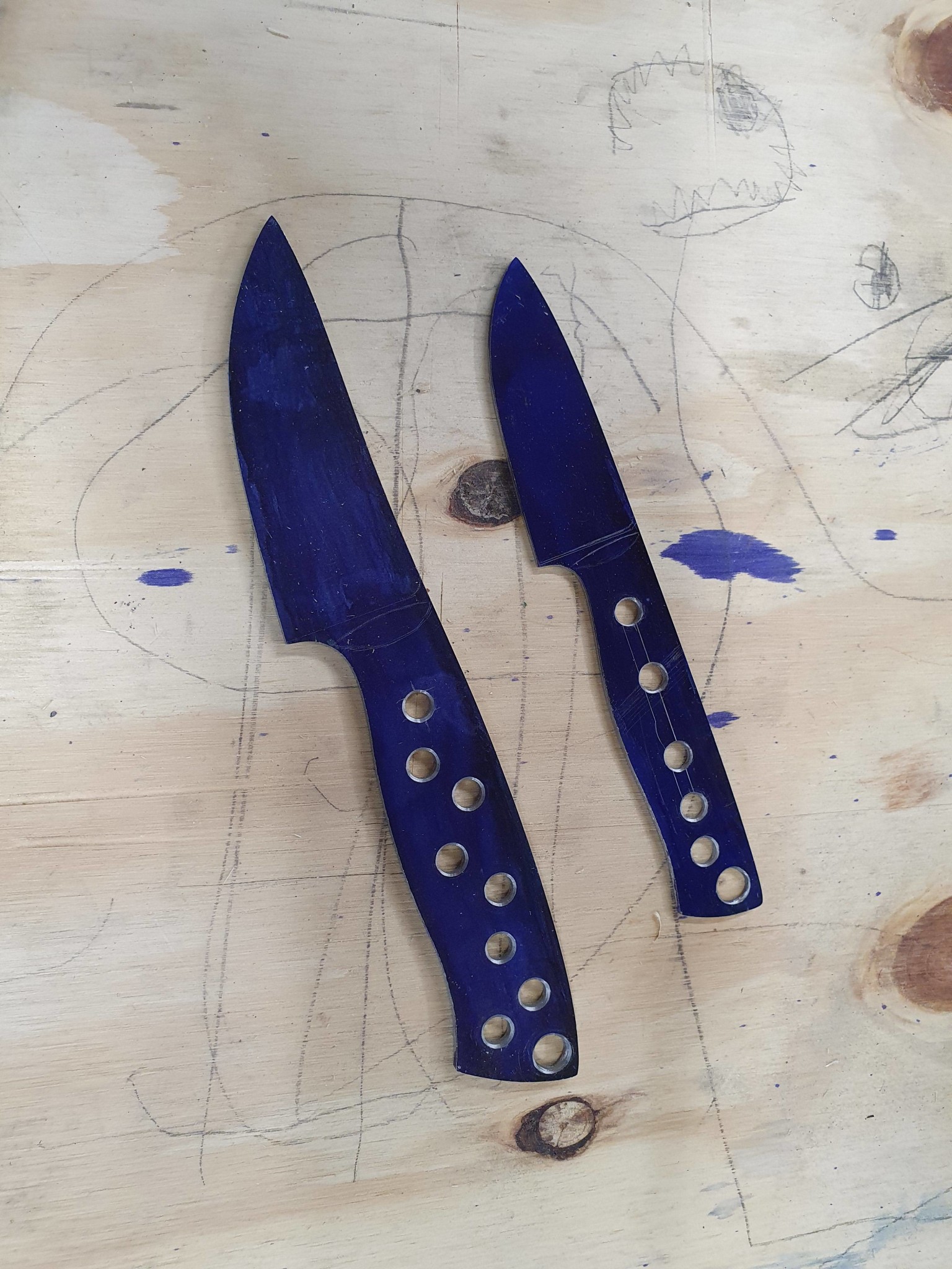

Sen rita för hål till nitar och fånglinerör.
Två blåmärkta knivblad med markerade nithål på en ritad träyta.

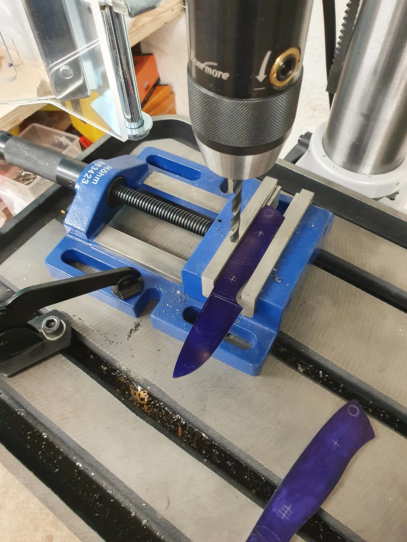

Sen dags att borra. Det är rätt lagom att hålla 0.1 mm större hål än nitens diameter. På större diameter (8+) så tar jag 0.2 över.
Borrning av förgjorda märken på knivblad i skruvstycke med pelarborr.

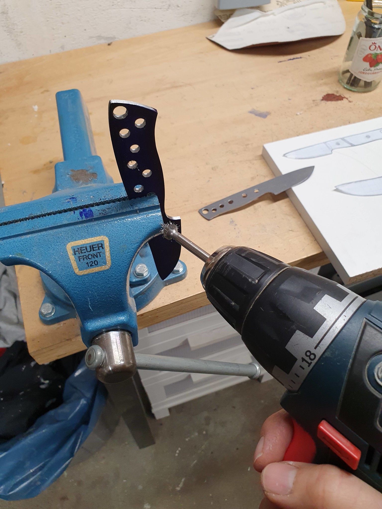

Avgradning gör jag med handjagaren. Där är lite random extra hål för att lätta lite på vikten och skapa lite epoxy-"bryggor" mellan skaftsidorna sen.
Knivblad med borrade hål fastspänd i skruvstäd medan en hand håller en borrmaskin för att borra ytterligare hål.
Sådär.
Två blåa knivblad med nithål, på ett träunderlag med ritmärken.
Ni som har ögonen med er ser att nithålen på det lilla bladet inte blev helt centrerade. Suck..

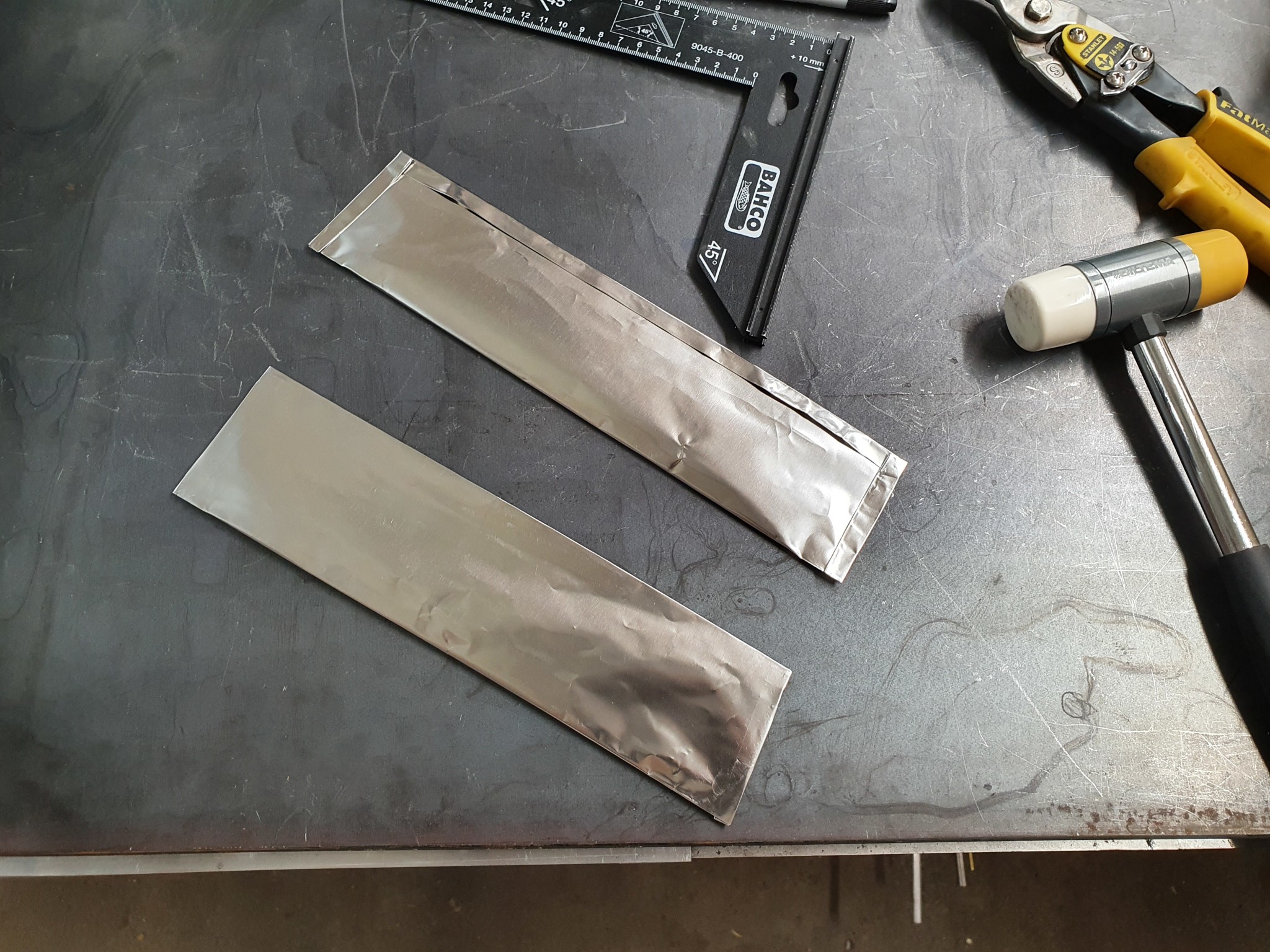

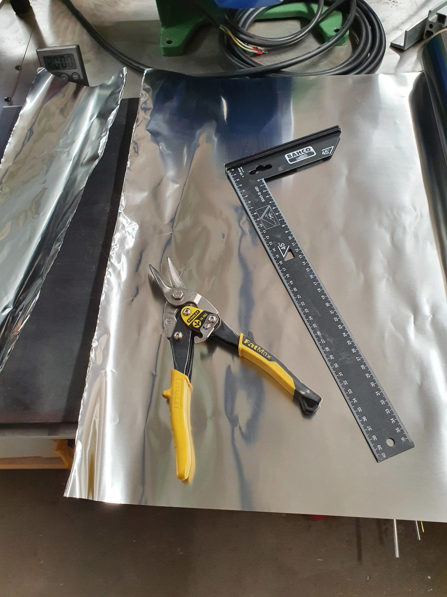

Förbereder lite inför härdning ikväll. Man får slå in bladen i specialfolie som tål höga temperaturer (upp till 1230 grader) för att skydda dem från avkolning.
En låda märkt "STAINLESS STEEL TOOL WRAP - HEAT-TREATING FOIL" på ett arbetsbord i en verkstad.
Vinkel och bra sax samt handskar är bra. Lätt att skära sig på kanterna.
Verktyg för härdning av blad med specialfolie, vinkelmätare, sax, och handskar på ett arbetsbord.
Knackar ihop "kuverten" med en gummihammare.
Blad inslagna i värmetålig folie med verktyg för härdning: vinkelhake, sax och gummihammare.

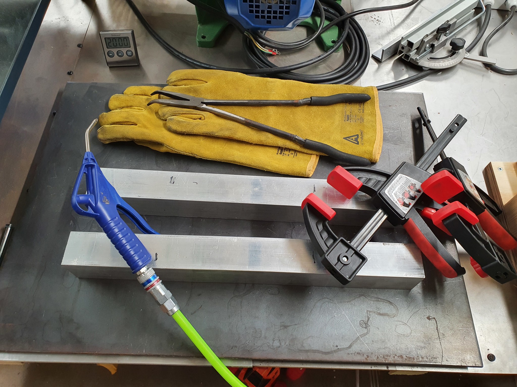

Andra grejer som behövs sen.

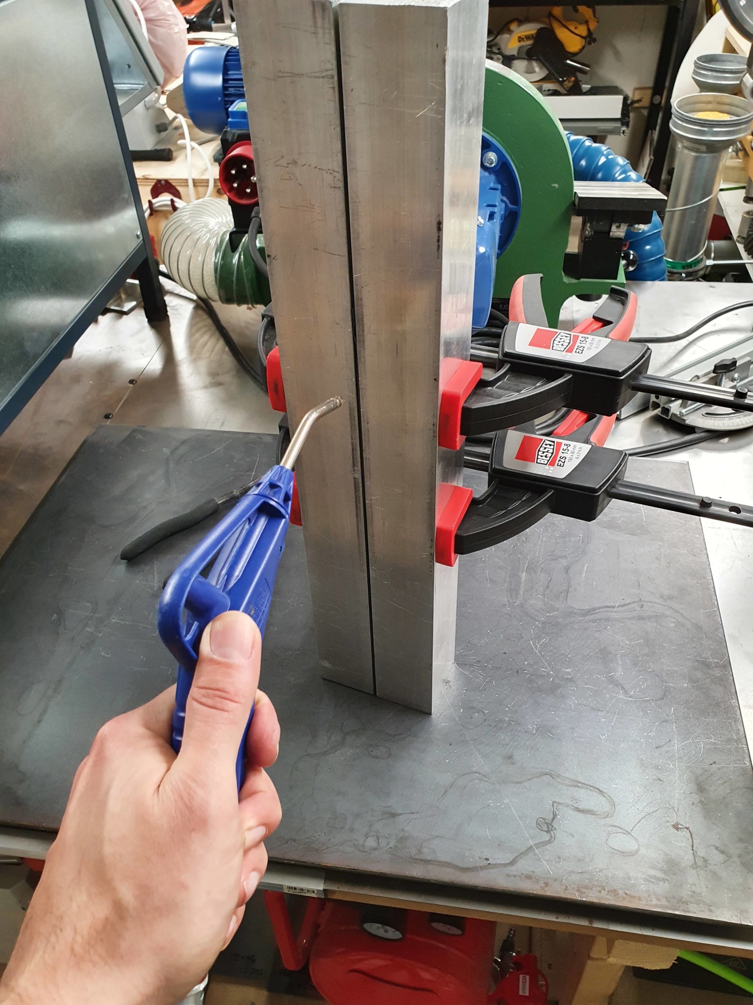

Två alublock och snabbtvingar att spänna upp och "släcka" bladen med när de puttrat klart på rätt temperatur. Alublocken hjälper till att hålla bladen raka, och får dem att svalna snabbare. Tryckluft påskyndar ytterligare lite.
Verktyg för härdning inklusive handskar, sax, vinkel, snabbtvingar och alublock på en arbetsbänk.

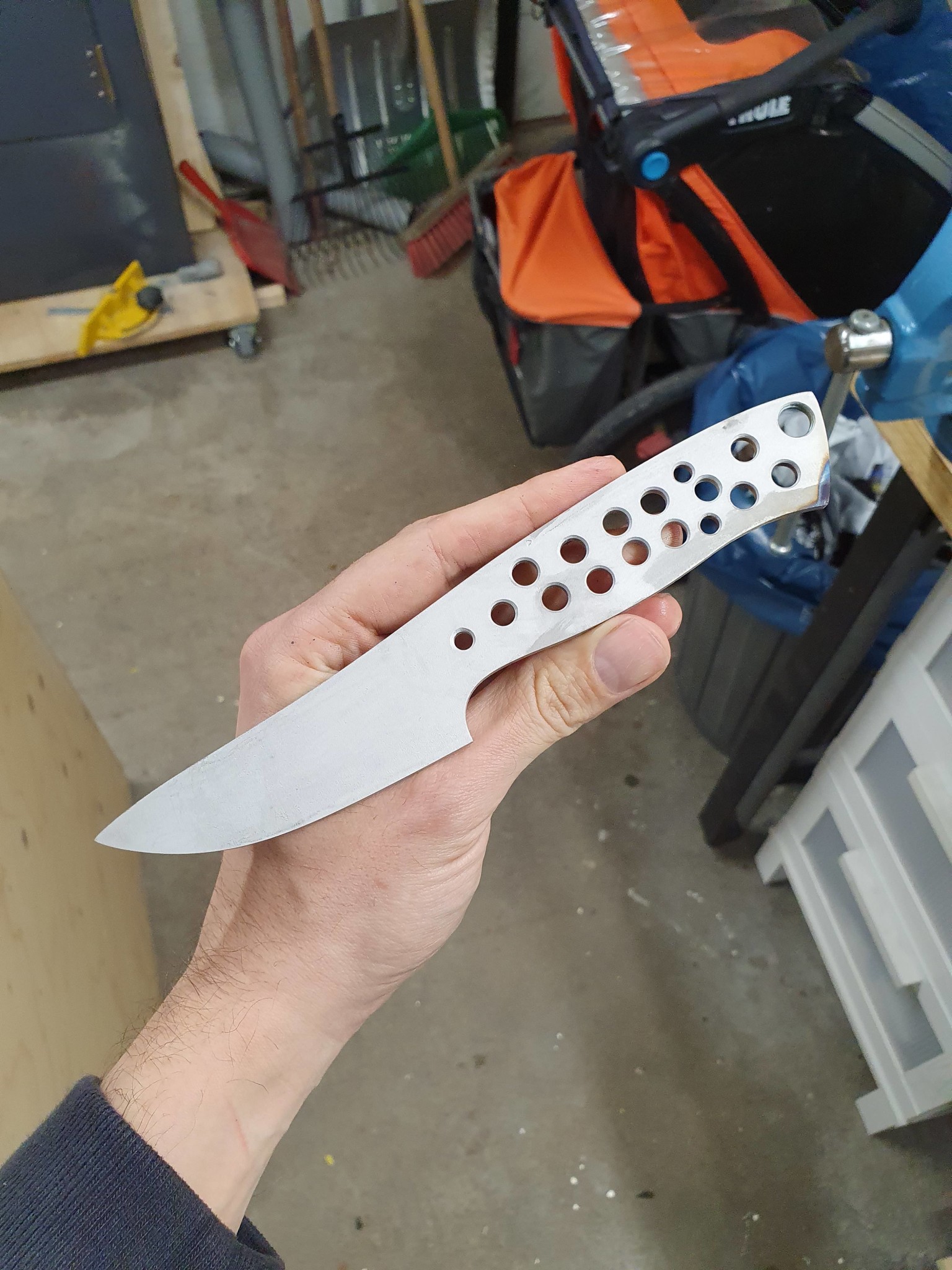

Första bladet fått koka i knappt 20 min på 1065 grader.
Hand håller en tång nära ett metallblad monterat i skruvstäd på en arbetsbänk.
Hand håller ett nysmidd knivblad med hålmönster efter upphettning.
Tule54 och 4 till

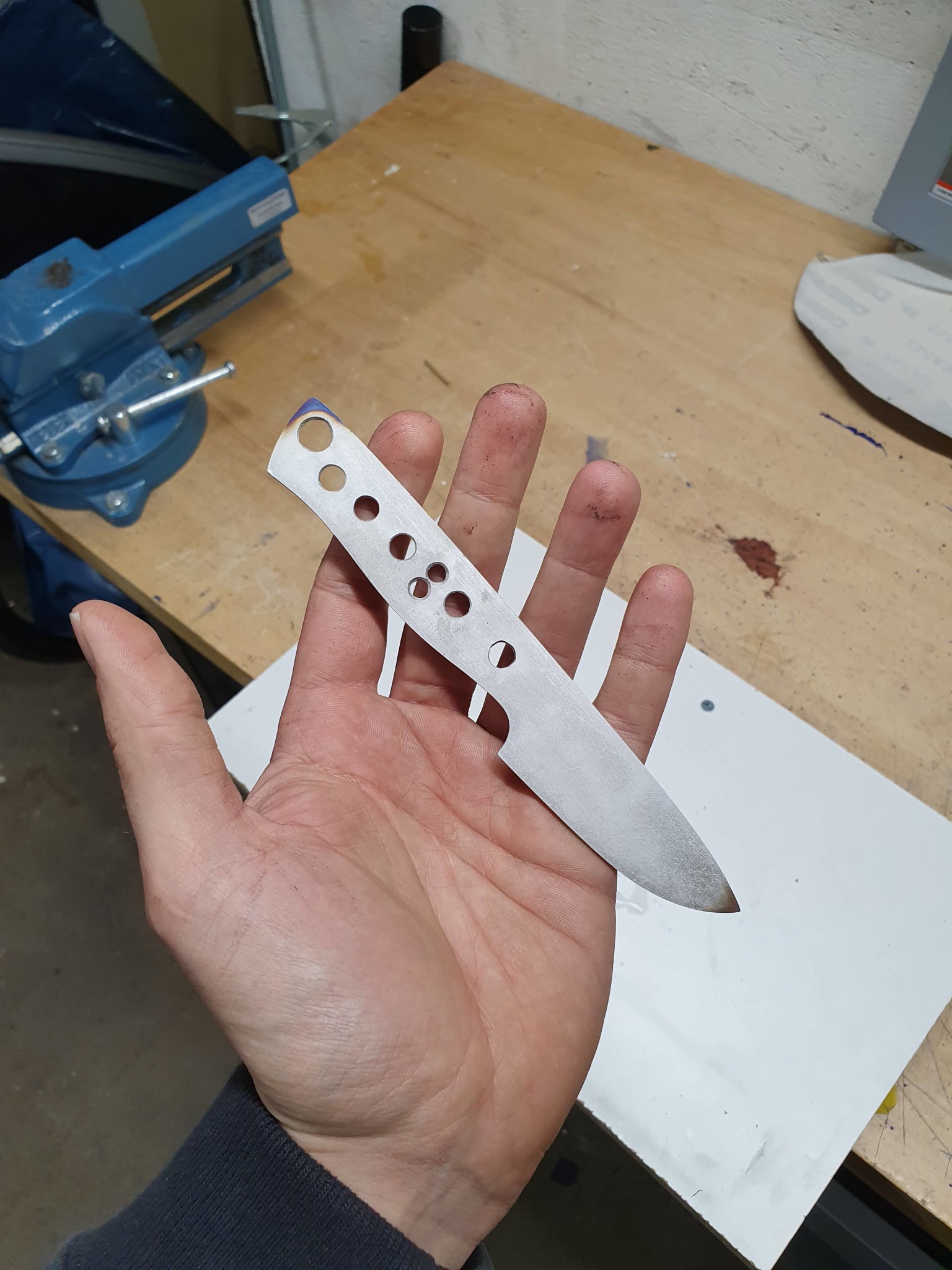

Nr 2 klar. Nu får de vila i -40 grader till imorgon förmiddag, då de ska anlöpas.
En hand håller upp en obehandlad kniv med hålmönster, mot en bakgrund av en verkstad.
