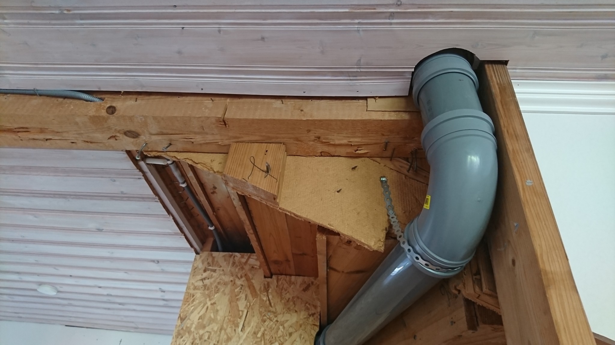

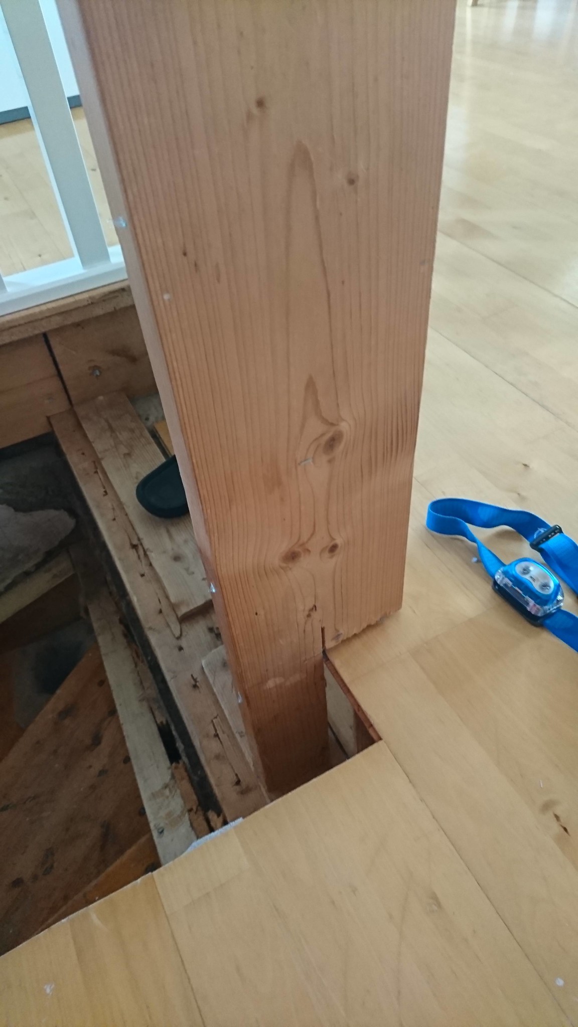

I dagsläget har vi en, sedan 10år
, 45x170 som bär upp en takbjälke i vardagsrummet.
Den står illa till och behöver flyttas, och framförallt behöver den bytas ut mot något som inte får det att likna en mamma-mu-koja....
Detta är ett verk av föregående ägare.
Bevisligen har ju den klarat uppgiften, då även trappen till övervåningen till viss del säkerligen bär upp lite.
Vardagsrummet står inför en make over, och jag kommer förmodligen aldrig få ett bättre läge att ta tag i detta än nu. Tankarna har hela tiden varit att låta tillverka en metallpelare med justmöjlighet, men med tanke att en ensam 45x170 klarar det bör det inte vara omöjligt att göra något eget av tex. 3st 45x145 som skruvlimmas ihop.
Problemet är bara hur man ska lösa höjdjusteringen?
Tankarna går åt "gängstång i rör med stor bricka och muttrar" hållet, men jag är inte riktigt i land med tankarna, så tips mottages tacksamt.
Se bild nedan hur det ser ut...

Jag måste erkänna att jag har lite svårt att förstå sammanhanget. Varför behöver pelaren vara justerbar i höjdled? Vad är det för hål i golvet som finns i anslutning till den befintliga pelaren? Varför är den injackad till hälften?
Skall man göra ett bra val av en ny pelare bör man känna till vilken last som kan bli aktuell.
Hålet är trappen ner till källaren, trappan ska byggas om.
Ja visst borde man räkna på det, men då en 45x170 klarar jobbet idag så antar jag att 3st 45x145 som skruvlimmas ihop gör jobbet lika bra.
Justermöjligheten är för att underlätta montering av den, men det kanske krånglar till det mer än jag vinner på det.

Använder du skruvstämp vid monteringen och en lasermätare för exakt inmätning av pelarens längd behöver du inte justermöjligheten. En sådan är bara i vägen.
Bilden visar ju att du bara använder en halv 45x170 regel så 3 st 45x145 är overkill. 2 st 45x95 C 24 2,4 meter långa som är skruvlimmade klarar en centrisk last på minst 20 kN, dvs ca 2 ton. Det borde räcka för dina behov. Det är alltid en fördel med pelare som har ett kvadratiskt tvärsnitt.

Tack, ja du har helt rätt i att bara halva regeln används då den är urjackad.
Ska se hur det det ser ut när jag börjar bryta upp golvet, justermöjligheten kanske är överflödig och riskerar kanske att försvaga pelaren.
