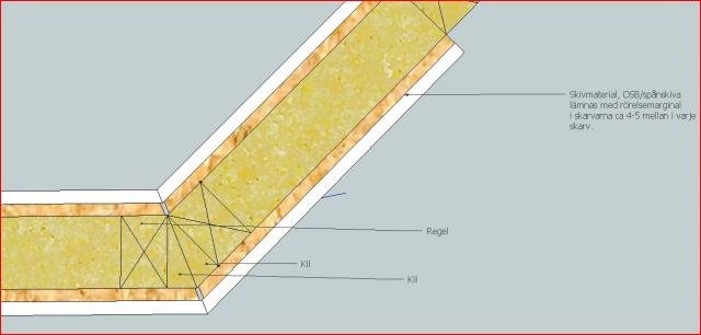

L lyxökaren #1 Medlem · 2 inlägg 25 okt 2020 11:36 lyxökaren Medlem 2 inlägg 25 okt 2020 11:36 #1 Jag ska bygga en innervägg med brutna hörn. Hur reglar jag på bästa vis? #innervägg
Demmpa #2 Husägare · Kalmar · 26 026 inlägg 25 okt 2020 15:49 Demmpa Husägare Kalmar 26 026 inlägg 25 okt 2020 15:49 #2 Det finns speciella reglar om man tänker köra med 45°, tex https://www.willabgarden.se/produkt/brutet-horn-45-stolpar/2080-884 sedan kan man bygga tex såhär Inloggade ser högupplösta bilder Logga in Skapa konto Gratis och tar endast 30 sekunder
