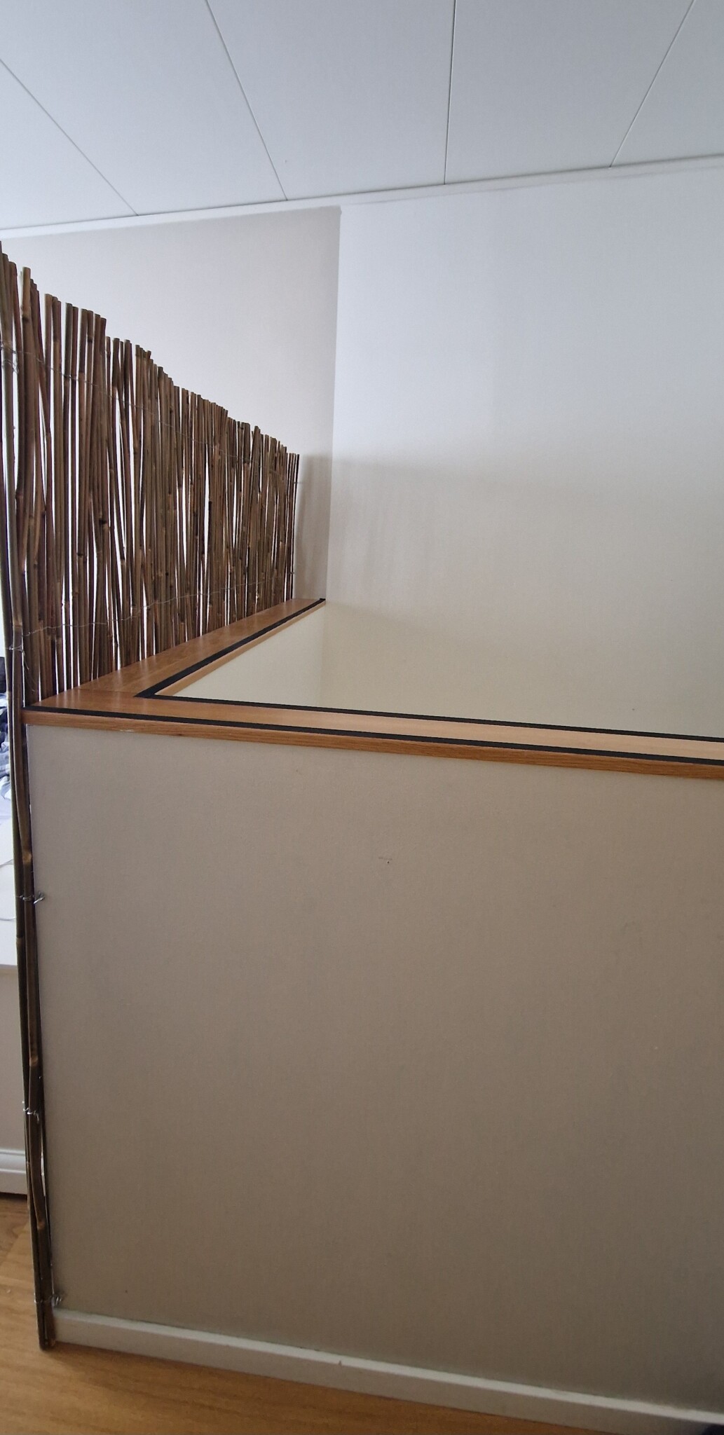

Jag har i dagsäget en halvvägg mot en trappa och jag skulle vilja bygga igen den väggen helt (längs skarven mellan den bruna och vita vägen på bilden). Problemet är att det är lite snedtak så väggen mot trappan blir ca 1 cm högre än den andra väggen.
Hur ska man tänka kring takregeln så det blir stabilt och enkelt att fästa de vertikala reglarna?

Regeln som ska sitta dikt mot taket och följa lutningen.
Sen får du snedsåga dom stående reglarna så att det passar lutningen.
